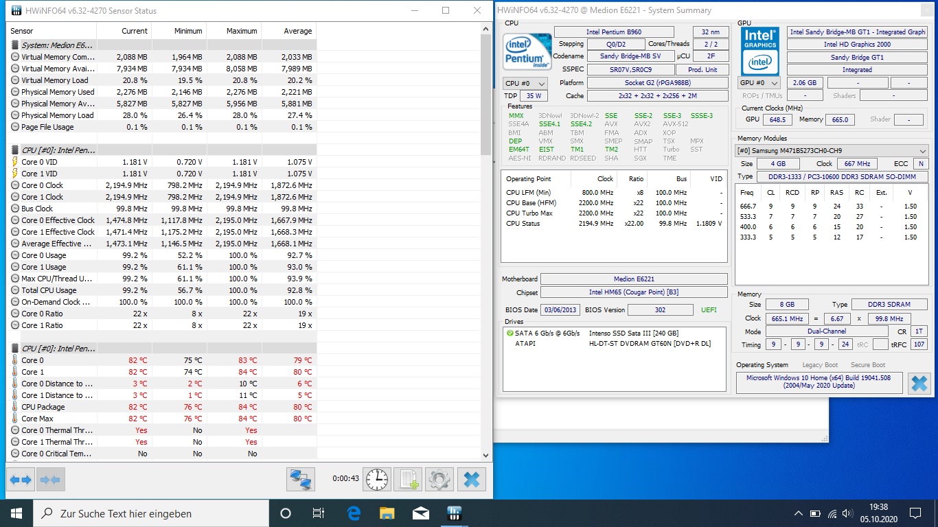

Kannst du die Temperatur der CPU auslesen mit irgendeinem tool? HWiNFO z.B.?
Hey @der Unzensierte und Danke für deine Antwort.
Kam leider erst nach Hause deswegen konnte ich jetzt erst antworten. Ich habe mal HWinfo installiert und einen Screenshot gemacht.
Das war quasi direkt nach der Installation. Es wurde sonst nichts gemacht.
Die CPU überhitzt und throttelt schon beim Start. Du musst dringend den Lüfter wieder ans Laufen bekommen wenn du mit dem Teil Spaß haben willst. Lief er vor deinen Maßnahmen oder ging er da schon nicht mehr? Ggf. versuchen in der Bucht oder irgendwo anders einen billigen Ersatz her zu bekommen.

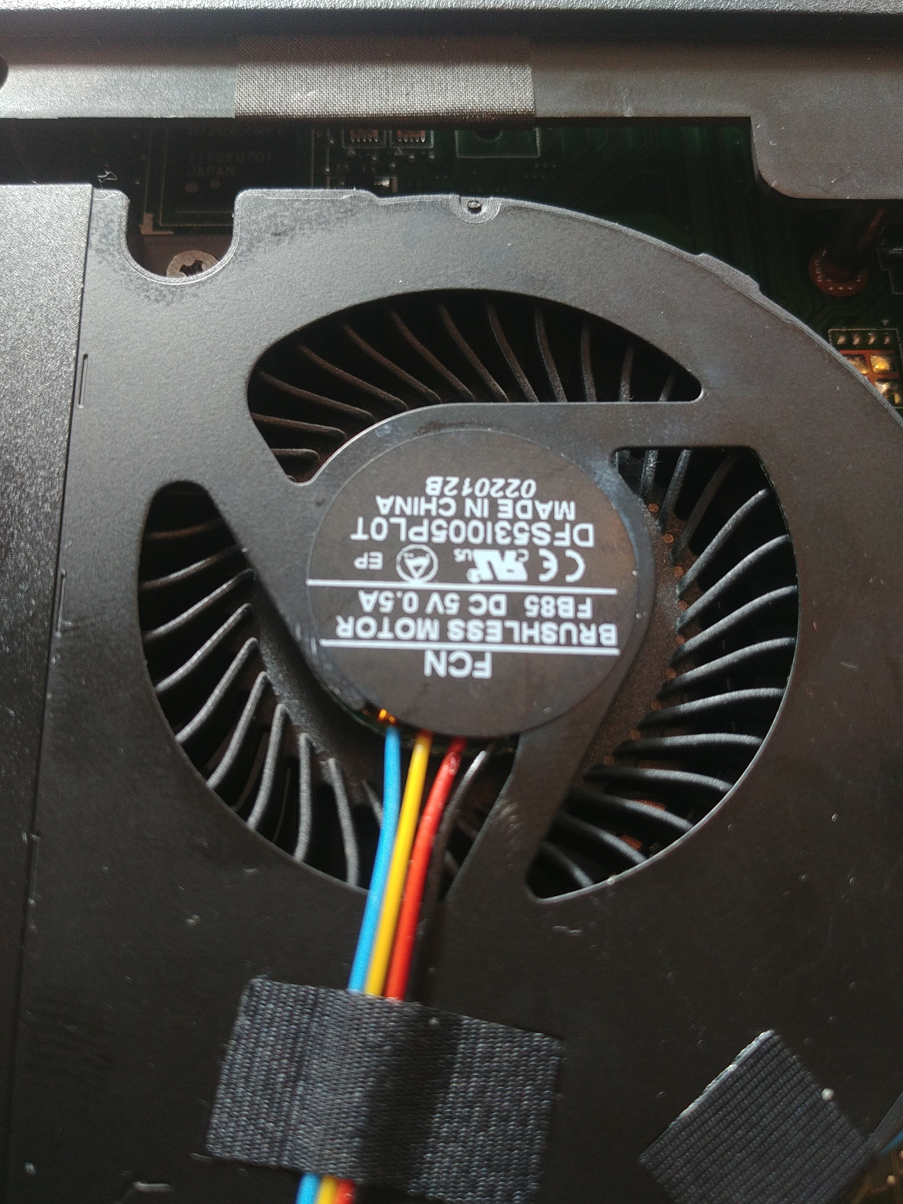

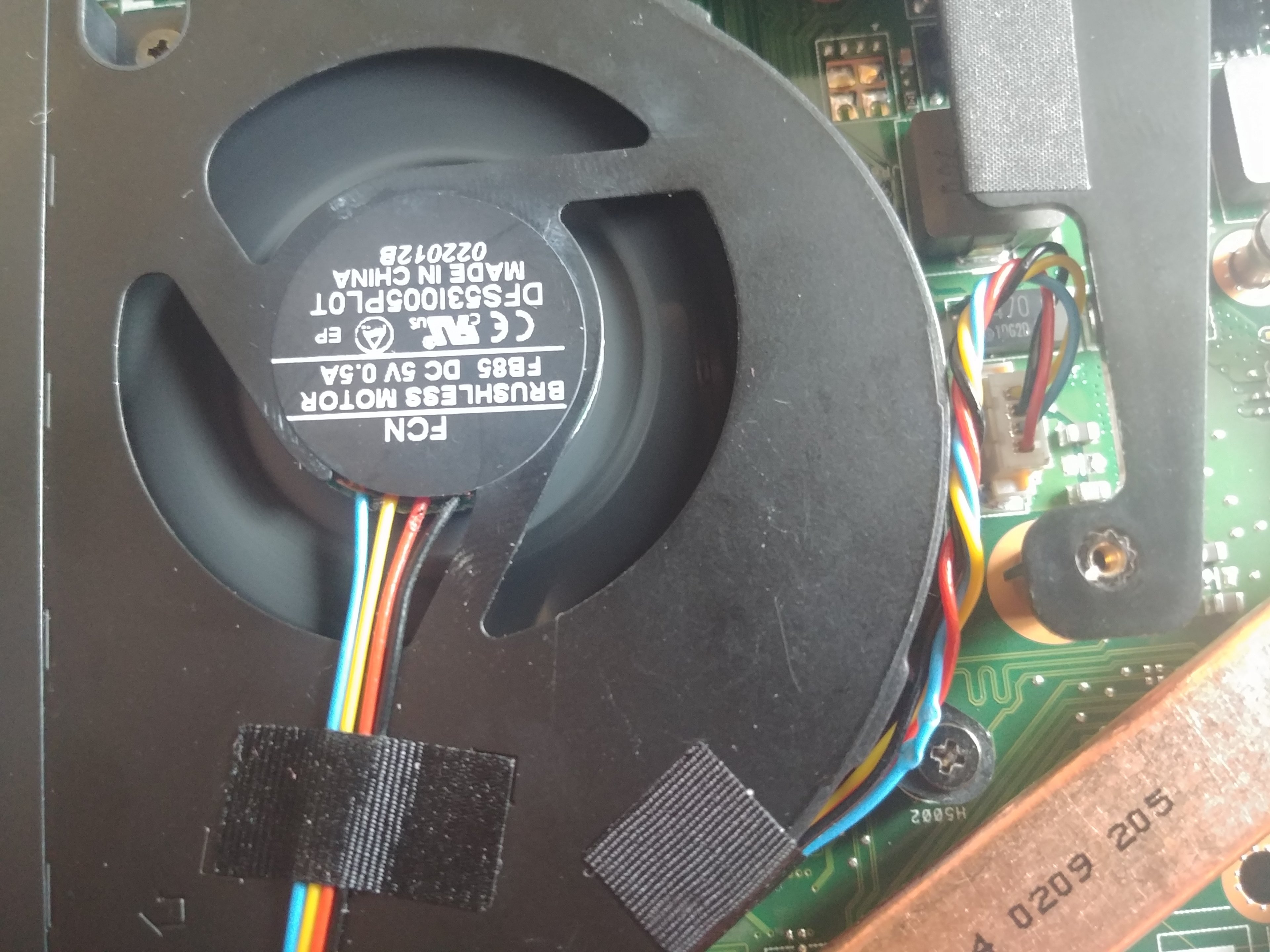

Der Lüfter läuft wieder....nachdem ich quasi alle Möglichkeiten von Seiten der Software ausgeschöpft hatte habe ich den Lüfter einmal komplett abgebaut. Siehe da eins der Kabel war von der Befestigungsschraube zusammengedrückt. (Auf dem Bild das blaue Kabel)
Also habe ich das Kabel kurzerhand dort entfernt und über der Schraube vorbeigeführt und TADAAAA der Lüfter läuft ohne Probleme.
Da ich mir allerdings recht sicher bin, dass vor mir noch nie jemand diesen Laptop aufgeschraubt hatte gehe ich in der Tat davon aus, dass dies seit Zusammenbau des Laptops der Fall sein könnte. Was auch erklären würde warum die Organisation, von dem ich den Laptop bekommen habe, den Laptop mit Linux betrieben hat, da Windows "einfach nicht gut lief". Kein Wunder so ohne Kühlung..... :schaf:
