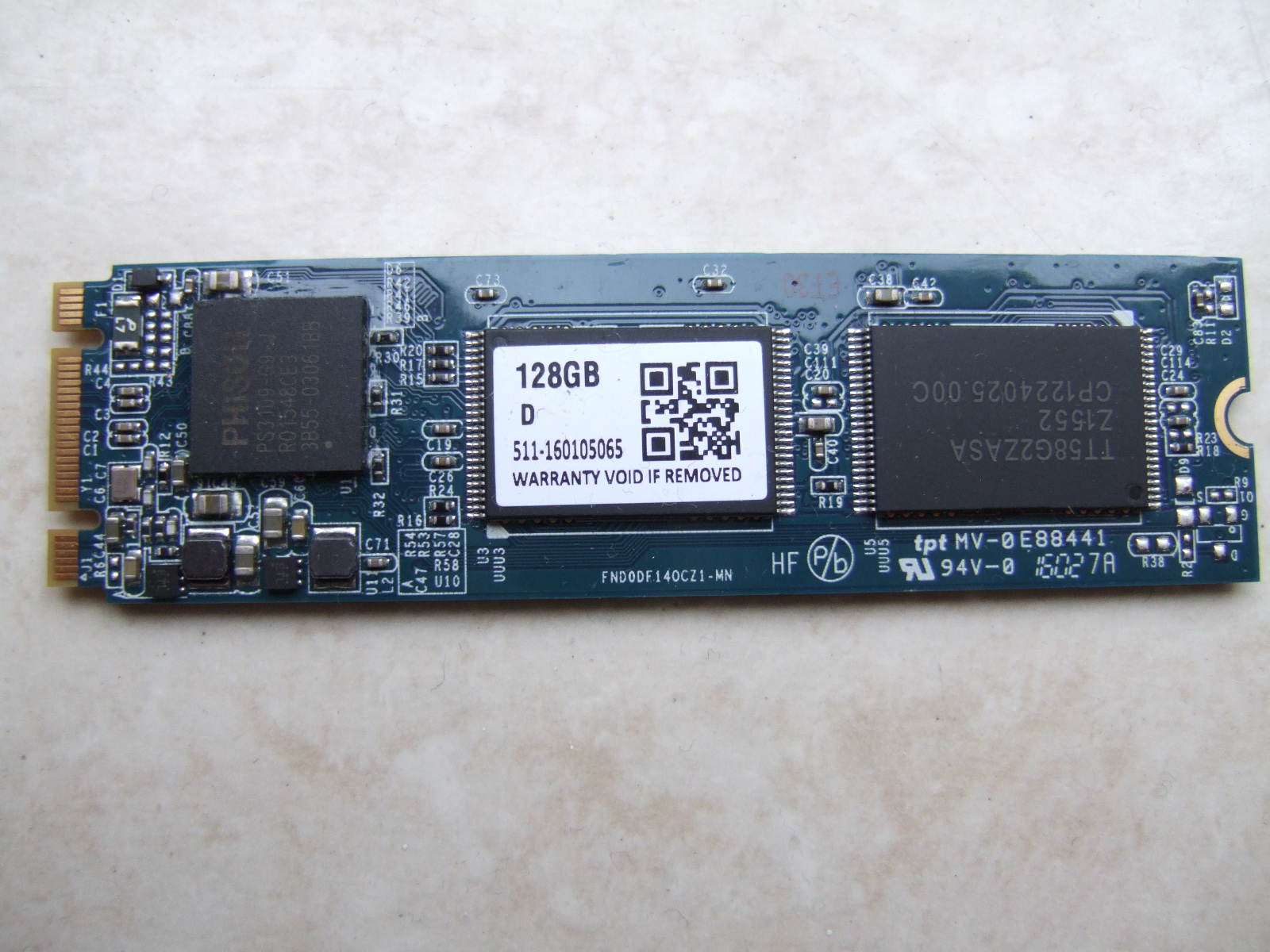

Teilweise, aber wichtiger für das Auslesen. Auf beiden könnten wichtige Daten sein. Aber nicht jeder PC hat einen Slot der das auslesen einer NVMe erlaubt. Und wenn, ist dieser meist schon belegt.
Entweder du besorgst dir also USB-Adapter für die beiden Platten oder du findest jemand, der dir die Platten auslesen kann. Oder ein Shop, der das für dich macht. Der würde dir sicher auch das Betriebssystem neu aufsetzen.

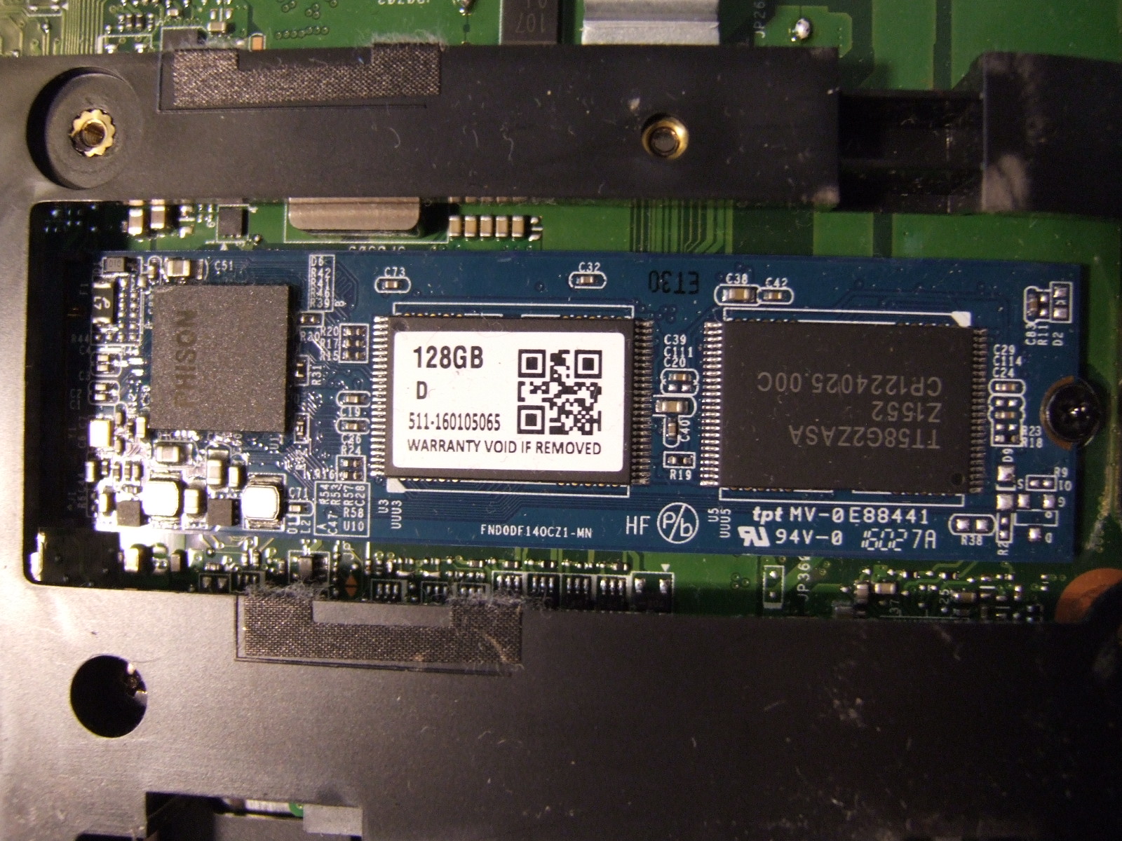

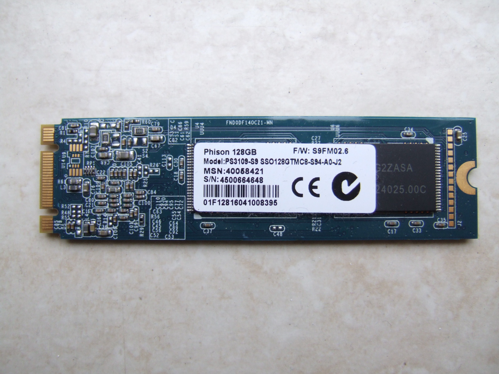

OK das Foto von der NVMe (=SSD) besorge ich.

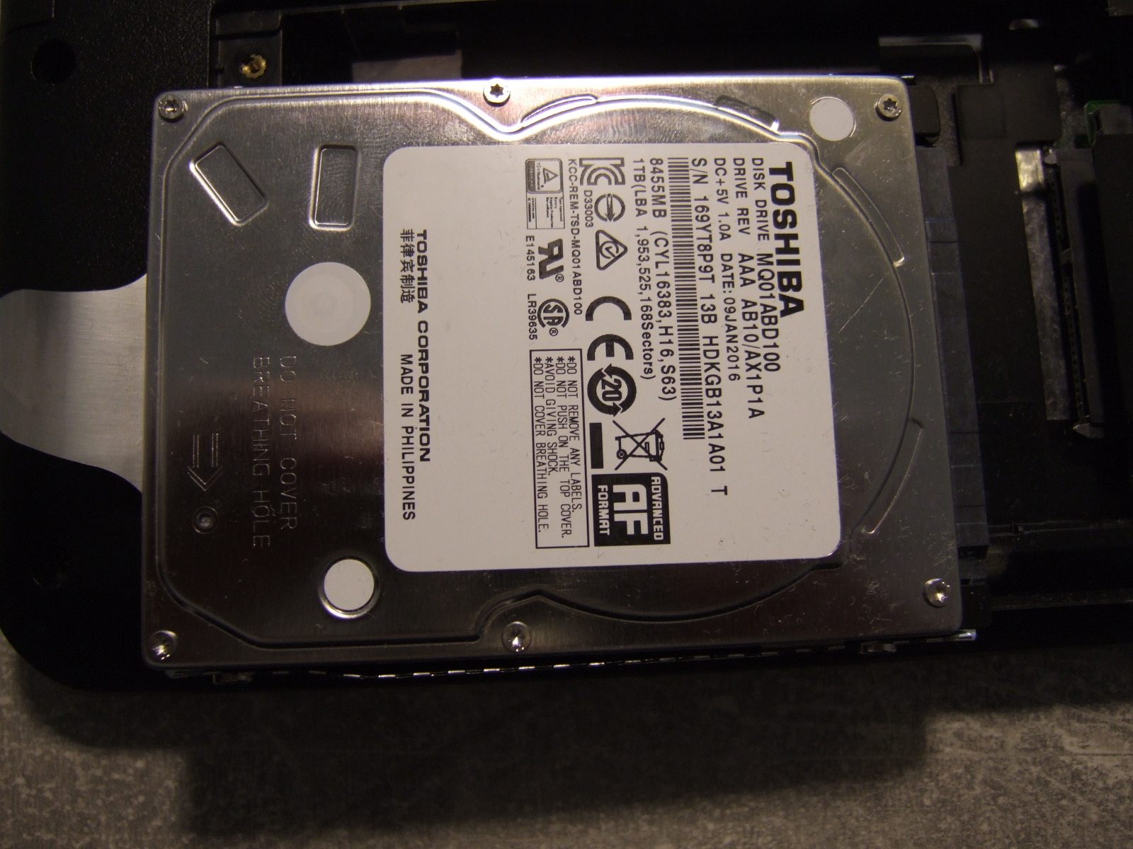

Aber da ist ja noch die 1000 GB Festplatte. Wisst ihr da schon, welchen Adapter ich kaufen soll? Oder muss ich da auch erst ein Foto von machen?

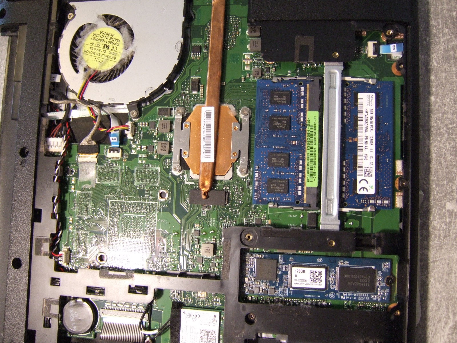

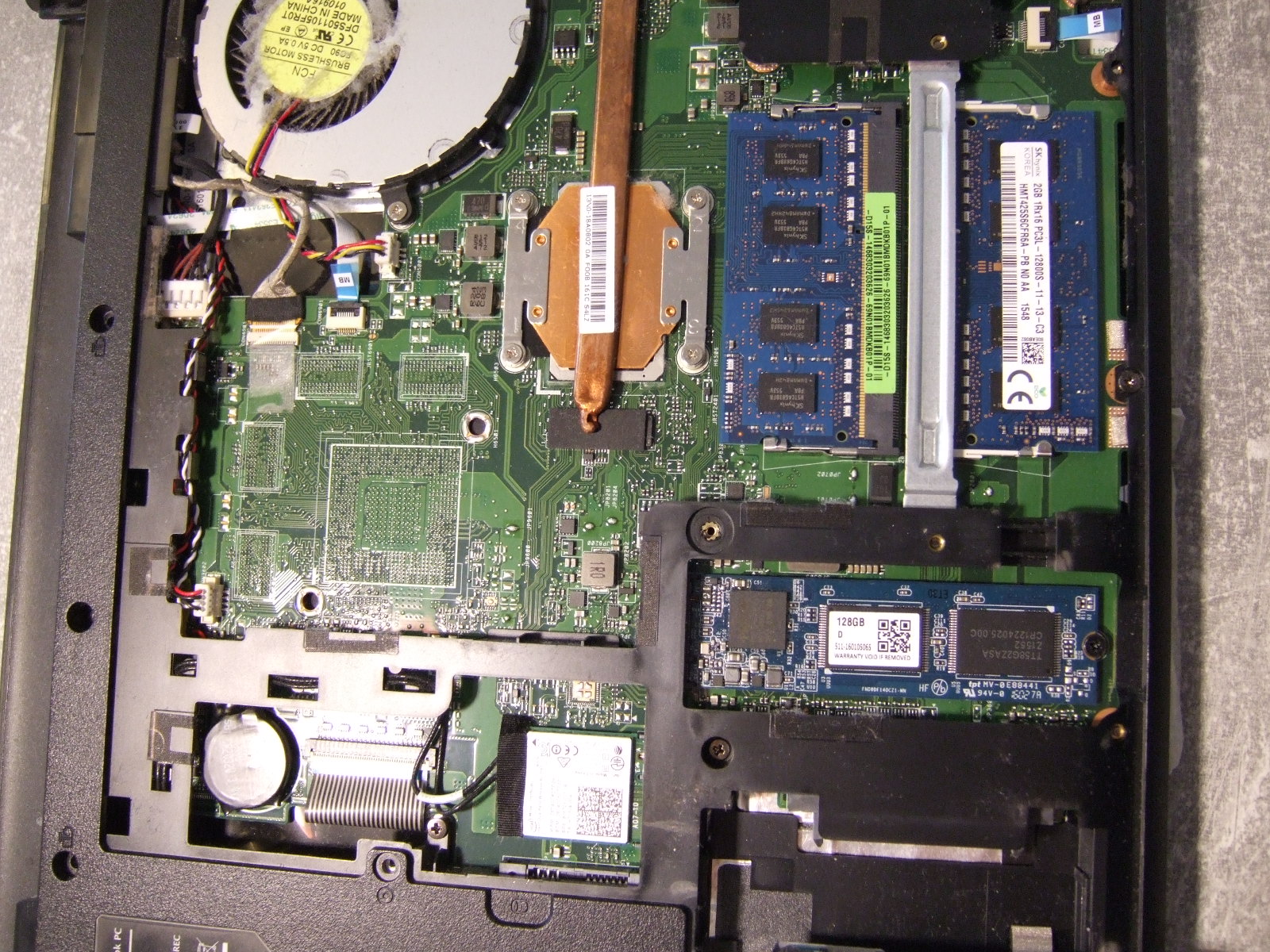

Danke für die Hilfe. Hier sind die Fotos.

Die Fotos vom Innenleben meines Notebooks seht ihr ja jetzt.
Vielen Dank.
Auf dem Bild kann man es leider nicht erkennen, aber nach etwas Suche im Netz ist es wohl eine M.2 mit SATA-Protokoll.
Also sind die Links wie du sie oben hinzugefügt hast richtig.
Du brauchst den SATA-USB-Adapter um die Festplatte auszulesen, und den M.2 zu SATA-Adapter mit dem SATA-USB Adapter um die M.2 auszulesen.

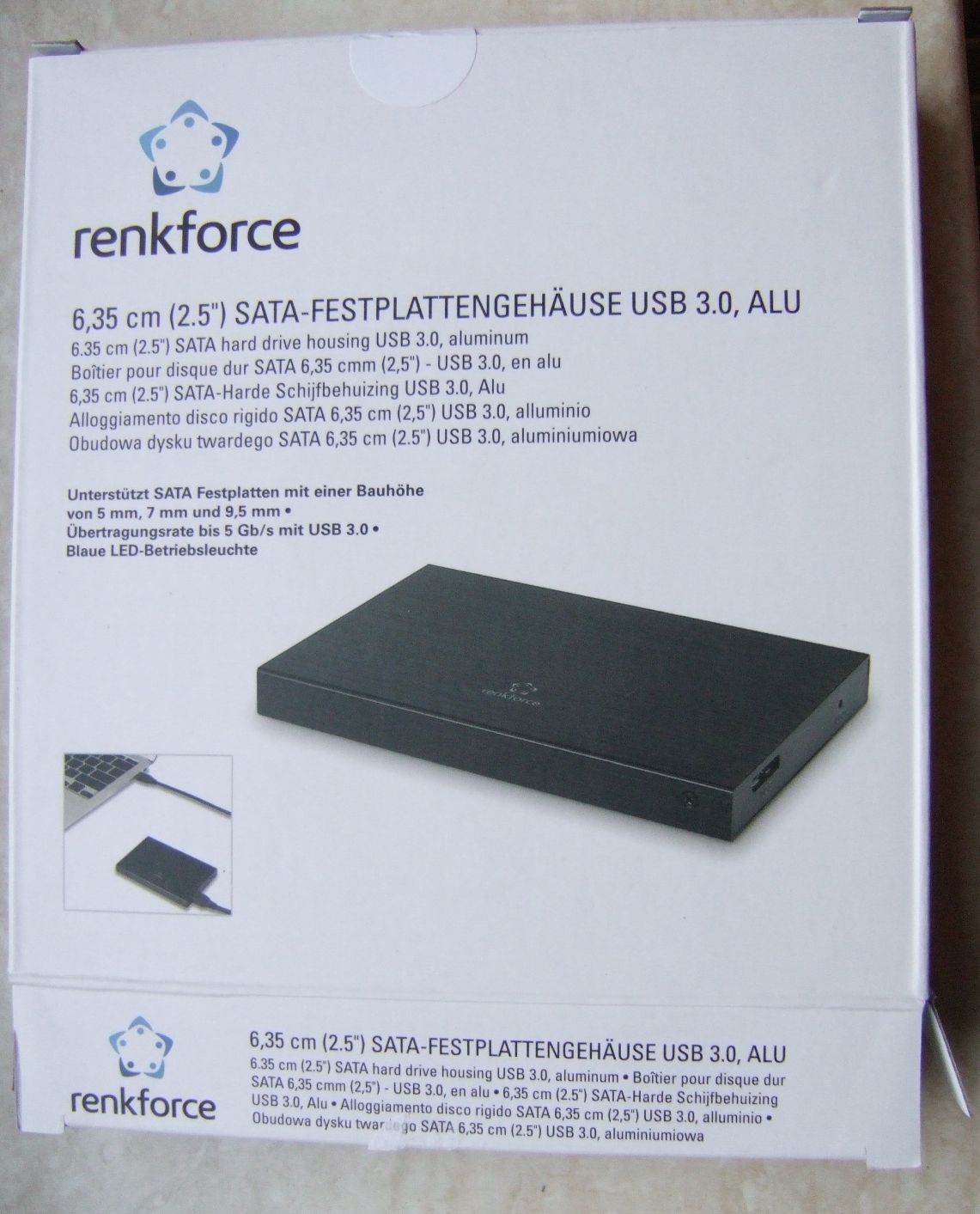

Ich habe eben grade im Geschäft dieses Produkt für die 2.5 Festlatte gekauft (siehe Bild).
Die Festplatte habe ich da rein getan. Auf der Festplatte sind 2 Partitionen. Ich kann im Explorer aber nur die eine Partition lesen (die hat ca. 50 GB). Wenn ich die große Partition anklicke, dann steht da:

Es hat jetzt geklappt. Es scheint alles zu funktionierren.
Vielen lieben dank nochmal !!!!
Die 1000 GB Festplatte kann ich jetzt auslesen mit diesem renkforce 6,35 cm Ding.

und wenn du es jetzt schon auf hast-unbedingt lüfter und luftauslass säubern, idealerweise auch die WLP mit erneuern. sonst schlägst du in kurzer zeit wieder mit dem gleichen problem hier auf. :)
danke.
Den Lüfter habe ich gesäubert.
Wo genau ist der Luftauslass?? (Wo auf den Fotos, die ich hier hochgeladen habe?)
