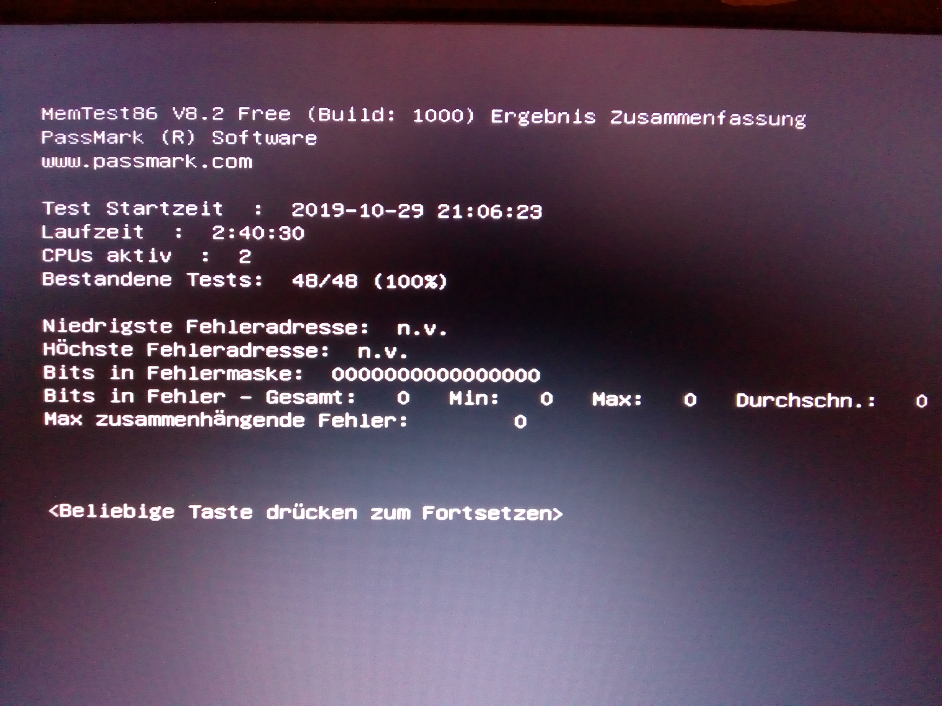

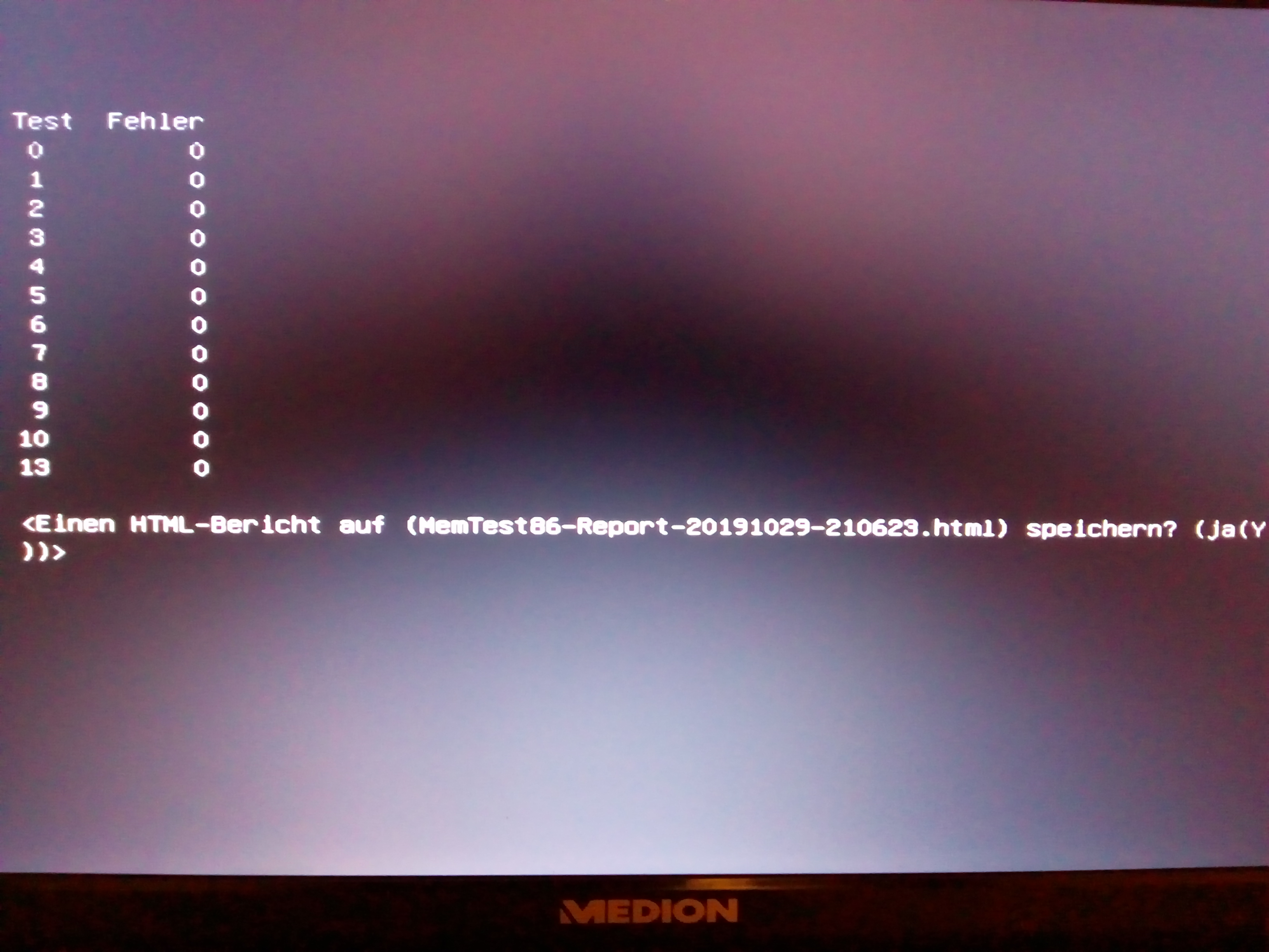

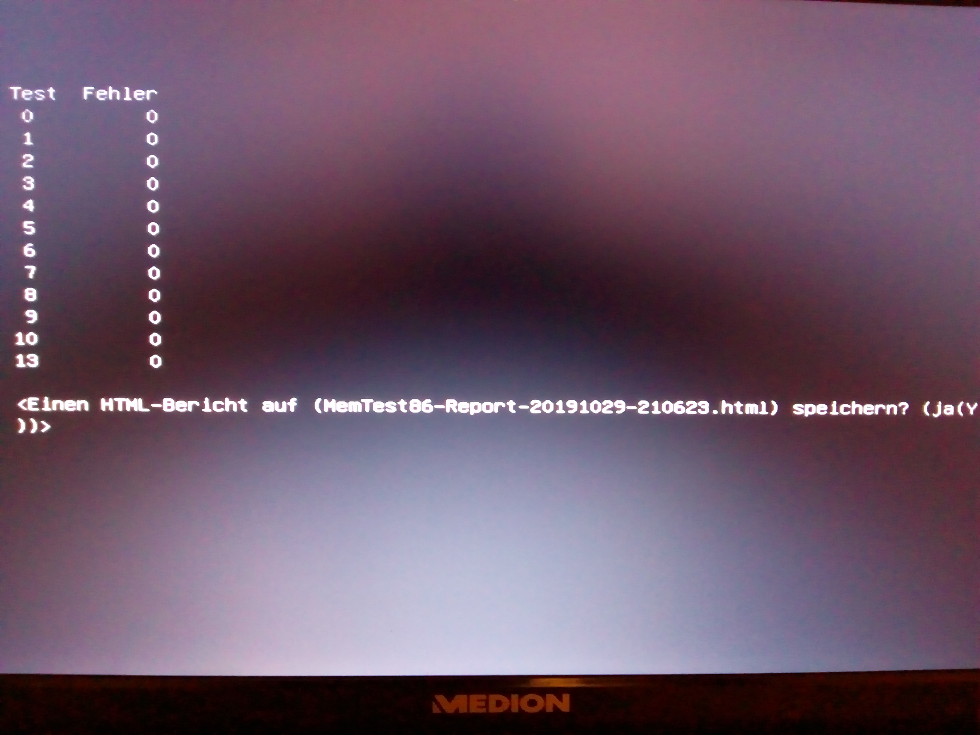

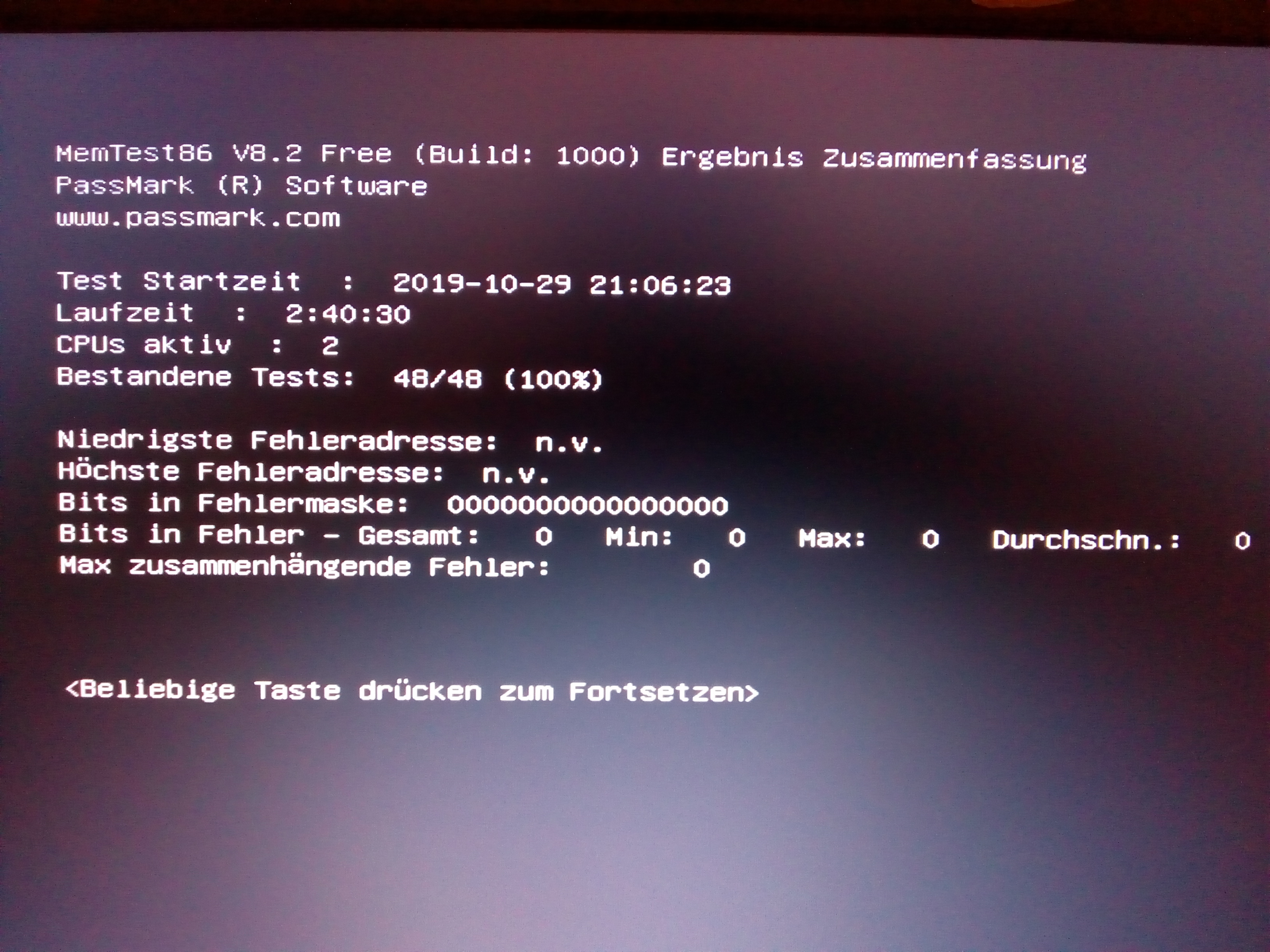

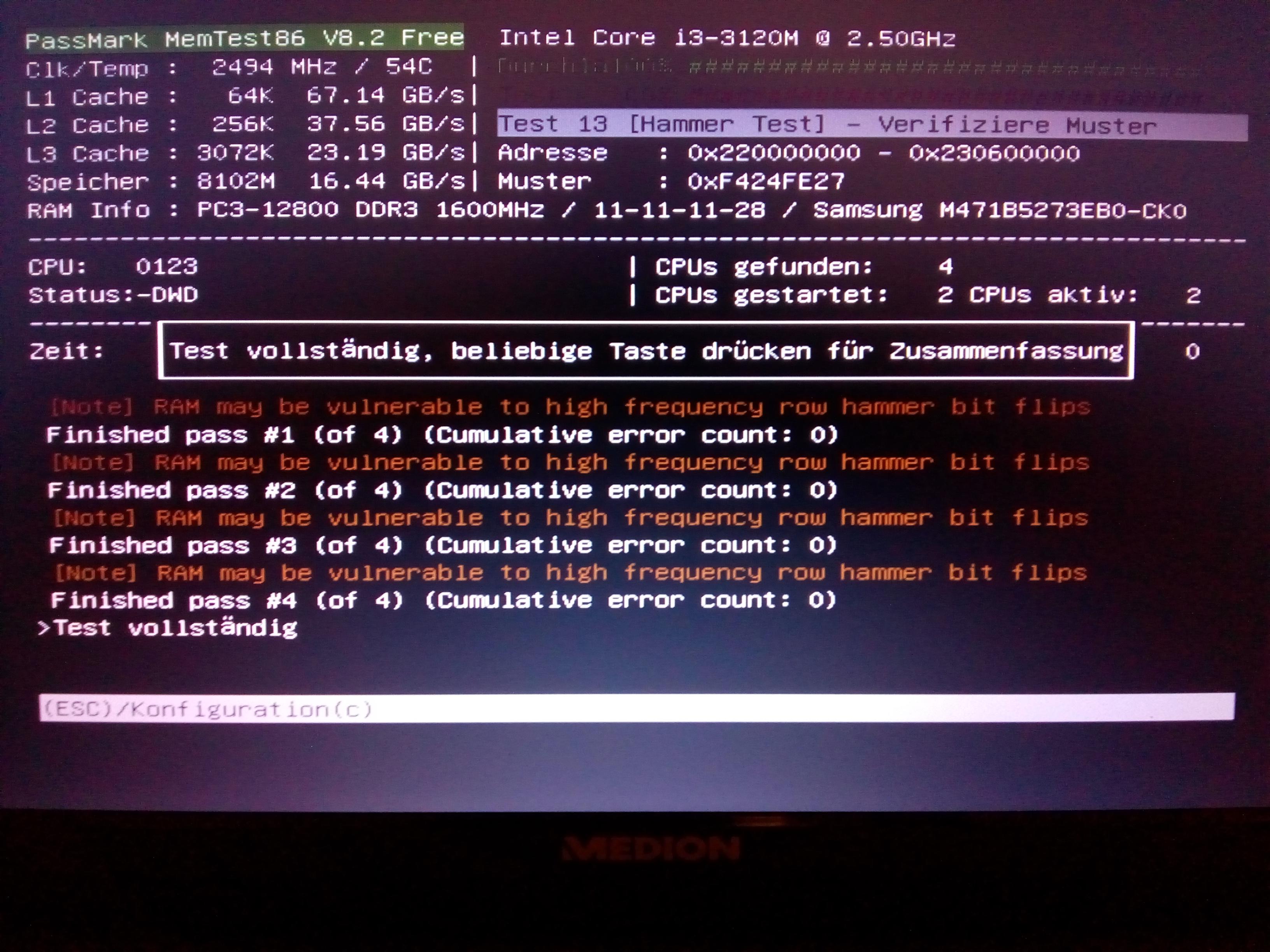

So, habe memtest86 mal durchlaufen lassen, allerdings wurden keine Fehler gefunden. Im Anhang habe ich Bilder des Ergebnisses, die HTML-Zusammenfassung wurde leider nicht gespeichert (Vermute mal, dass ich "Z" statt "Y" hätte drücken müssen, oder es ist ein Pro-Feature).
