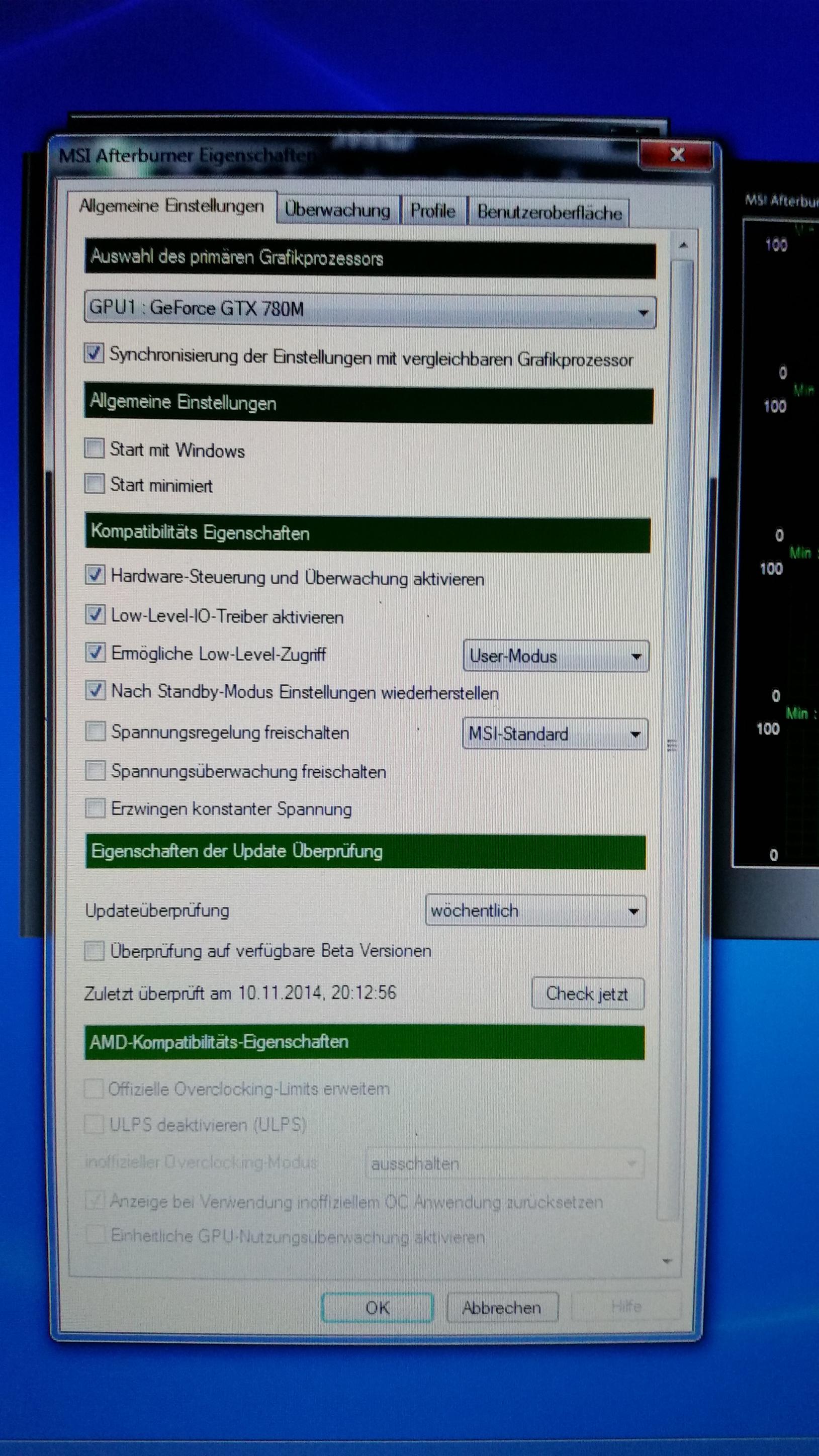

Und nochmal kurz zu Software zurück ich habe MSI Afterburner installiert um die Temperatur zu messen, ich habe gehört das man damit die Lüftung steuern kann aber kann diesen fan schieber dort nicht verschieben (vlt bin ich auch einfach zu dumm dafür :) )
Könnte das vielleicht an Windows 7 liegen, weil davor war Windows 8 drauf?
Edit: Ich habe gerade nochmal in MSI Afterburner nachgeschaut und da steht bei Fan Speed User Defuse hat das was damit zu tuen?

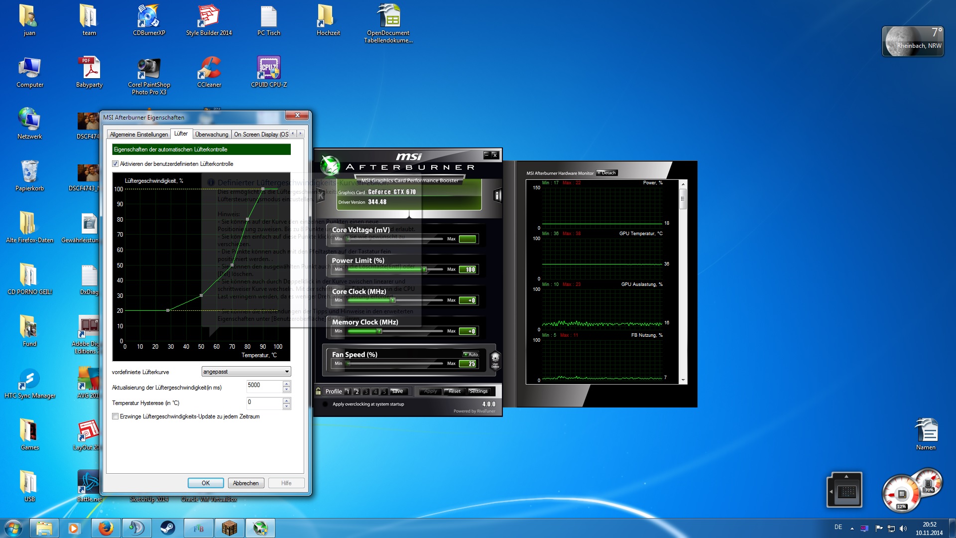

Du kannst bei MSI Afterburner schon die Lüftersteuerung verändern.
Dafür musst du eine neue Lüfterkurve anlegen
Setting -> Lüfter -> Haken bei [benutzerdefinierten Lüfterkntrolle]
Damit solltest du dein Lüfter ohne Probleme so einstellen, wie du möchtest.
Ich wurde einfach etwas Testen, was am besten passt.
So das deine Karte bei 70°C gehalten wird unterlast.
Also ich habe auch eben bei meinen geguckt, ich habe nirgenswo die Angabe "User Defuse"
Hast du irgendwas bei MSI eingestellt?
Also ich habe jetzt nach geguckt und habe bei mein MSI Afterburner dort oben bloß stehen Allgemeine Einstellungen, Überwachung, Profile und Benutzeroberfläche.
Habe aber keine Lüfterkontrolle gefunden.
Habe die Version 4.0.0
Habe auch nichts bei MSI eingestellt
Ich hab genau die gleiche Version und bei mir geht es :)
Hier hast du ein Bild, wo genau man genau eine solche Kurve einstellen kann.
Genau das mit "Lüfter" habe ich da oben nicht stehen vielleicht wurde das ja von Medion gesperrt, den bei der Info Anzeige von MSI Afterburner stand das manche Hersteller die Funktion nicht zur Verfügung stellen.

Sry hab mich doch versehen da steht User define und nicht defuse:freak:
Hier ein Bild von meinem
