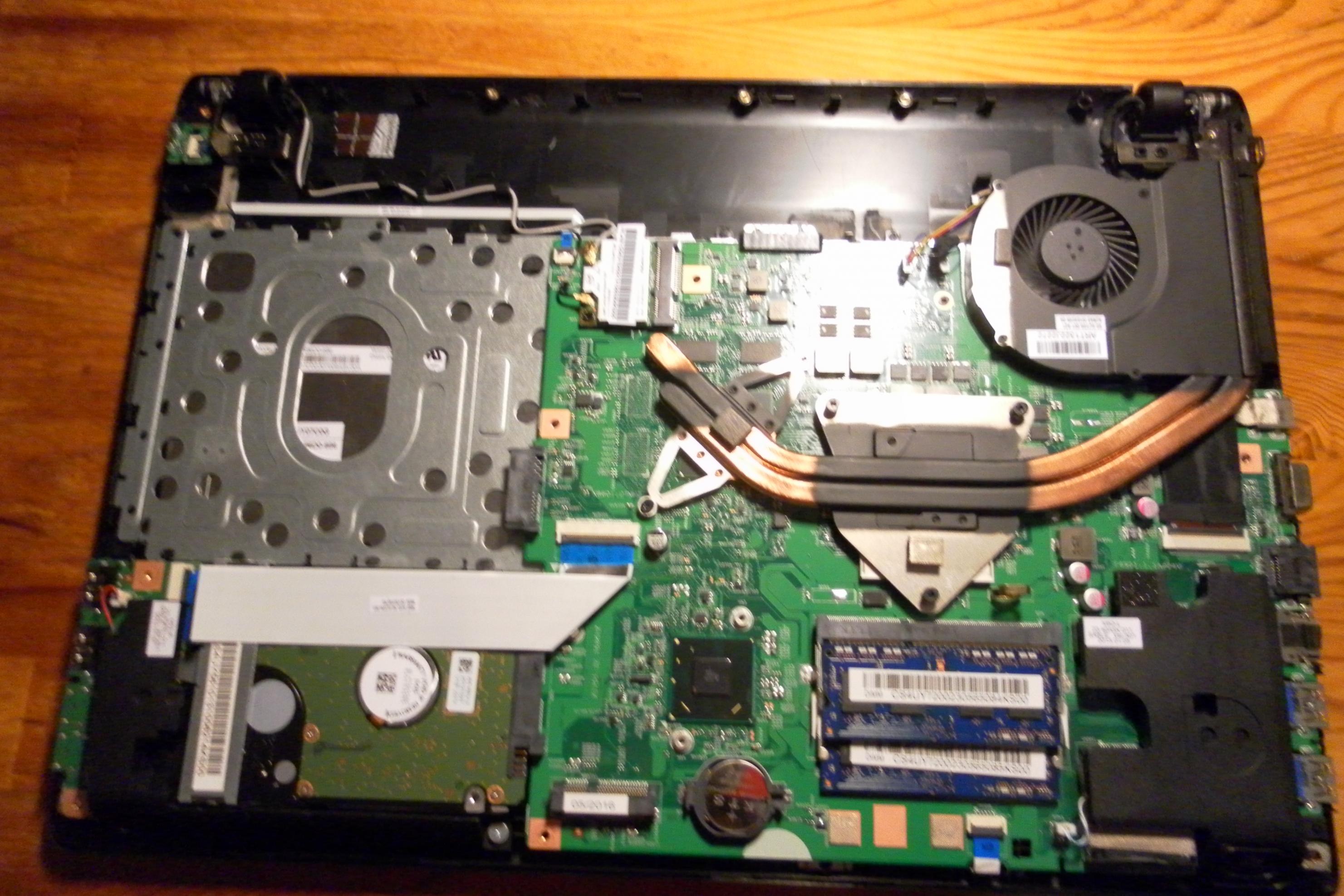

Hallo Leute,
ich habe Gestern noch einmal einen Anlauf genommen um
die SSD beim Laptop einzubauen. Und es hat nun geklappt.
Zuerst muß der Akku entfernt werden.
Danach habe ich das optische Laufwerk ausgebaut.
Dazu muß man eine Schraube entfernen und dann 2 Schieber
betätigen, danach kann man das Laufwerk leicht herausziehen.
Danach habe ich alle Schrauben entfernt, auch die 3 Kleinen
die vom (ebenfalls entnommenem) Akku verdeckt werden.
Nun konnte ich die rückwärtige Plastikschale langsam und
vorsichtig rundherum lösen und abheben. Danach war die HDD
endlich zu sehen.
Über der HDD verläuft ein Flachbandkabel welches die USB
Anschlüsse mit der Platine verbindet. Das muste ich nicht
entfernen, da das Spiel gerade ausreicht die HDD auszubauen.
Aber ich muste noch 3 Schrauben lösen:
Ein schwarzes Plastikteil war etwas im Weg, das muste weg.
Es liegt im Bild unterhalb der HDD und kann weggeklappt werden
wenn man die blanke Schraube unterhalb der rechten unteren Ecke
der HDD los schraubt.
Die HDD wird von einem blanken Metallbügel mit Barcode gehalten.
Dieser hat einen Fortsatz nach links, dessen Ende vom besagten
schwarzen Plastikteil verdeckt wird. Klappt man das zur Seite weg
kommt eine Schraube zum Vorschein.
Man muß die Schraube die diesen Bügel hält losschrauben.
Dann noch eine Schraube (eine zweite war nicht montiert)
mit der die HDD an diesem Bügel angeschraubt war.
Nun konnte ich die HDD aus ihren Anschlüssen ziehen
und danach die SSD dort hineinschieben.
Nun das Ganze in umgekehrter Reihenfolge, bis der Laptop
wieder komplett zusammengebaut ist. Aber mehr als 1 Mal
möchte ich so etwas nicht machen. Wohl dem dessen Laptop
eine geräumige Revisionsklappe besitzt.
Der Laptop startet nun sehr flott und Programme werden
erheblich schneller als zuvor geöffnet.
Die mäßige Bildqualität bitte ich zu entschuldigen.
Die Kamera ist geliehen und ich habe keine Photoerfahrung.
Gruß, Joe Cool
