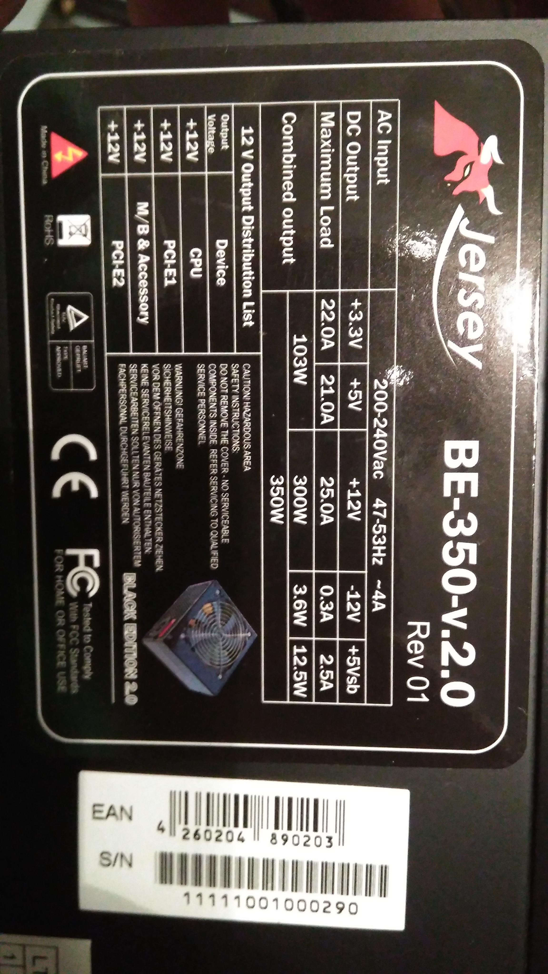

Netzteil (neuwertig): Jersey BE 350 v. 2.0 Rev 01 (siehe jersey.jpg)

Dieses Netzteil würde ich freiwillig nicht einbauen. Besser ein 40€ Markennetzteil.
Dazu eine gebrauchte Nvidia 750Ti oder aufwärts. Neu ab AMD 460 4 GB. Ram könnte auch knapp werden, weitere 4 GB wären zu empfehlen.

Die Karte zieht ca. 150W. Sollte reichen. 4GB RAM drauf und gut. Hoffe dieses MoBo unterstützen dein vorhaben einer neueren Graka.
Auf jeden Fall mal ein BIOS update machen. Wenn du dein NT tauschen willst, würde ich mich nach einer z. B. 770 4GB umsehen. Da hast du auch noch etwas Leistung in petto.

Mehr als eine 750 TI oder AMD 460 würde ich dem i5 750 heute nicht mehr zur Seite stellen. Denn alles darüber zieht auch deutlich mehr Strom und das NT ist und bleibt ein Chinaböller auch wenn es "neuwertig" ist. Die Technik des NT ist aus 2008 und war damals schon LOW Budget.

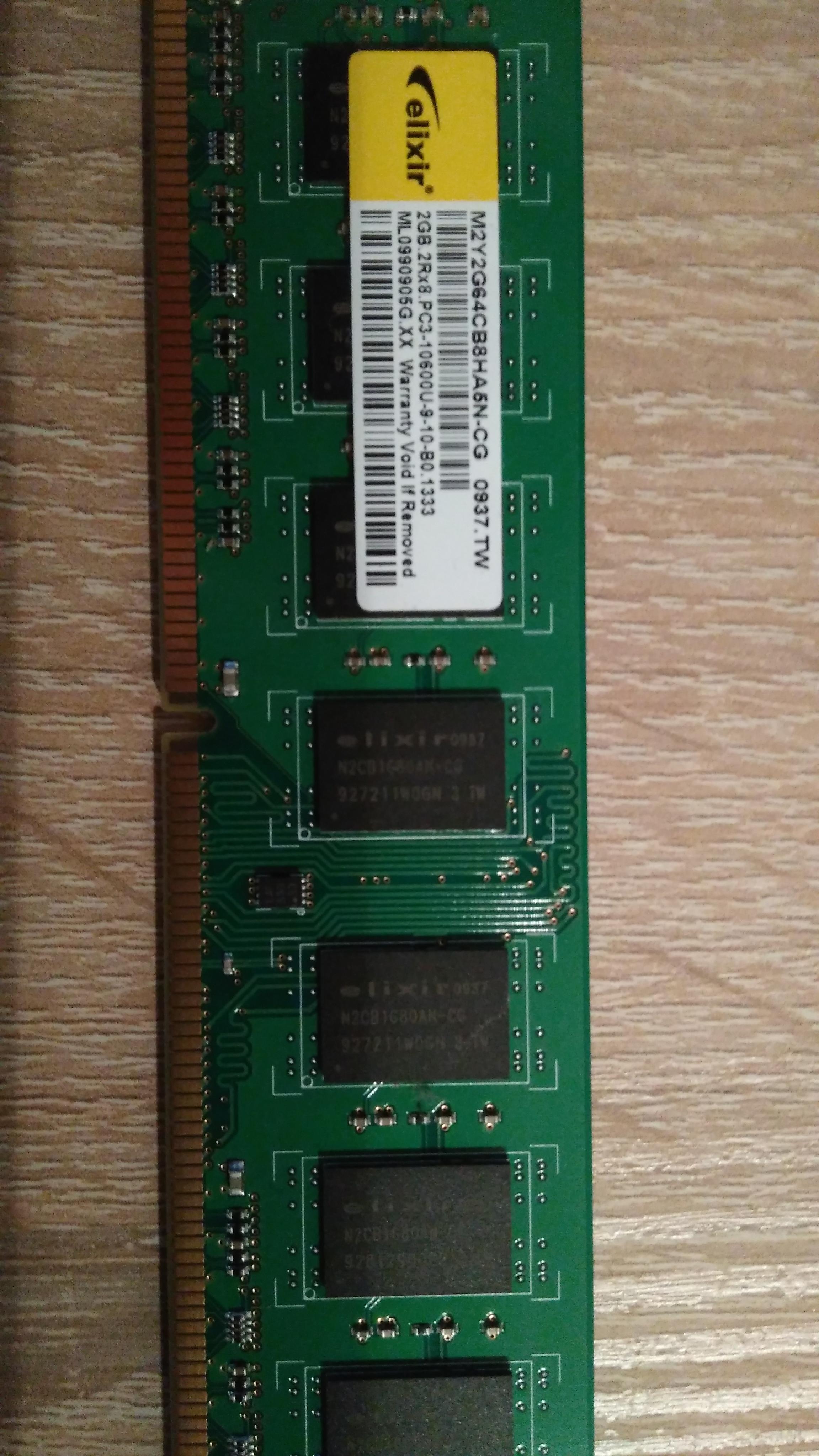

Netzteil ist wie gesagt ein klassischer "Chinaböller", da wir hier nicht über eine GTX 1080 reden würde ich das erstmal drin lassen und schauen ob der PC mit den neuen Teilen stabil ist. Wenn ja, behalten. Wenn nicht dann neu überlegen.
Zur Grafik wurde schon viel gesagt. 750 TI ist eine gute Karte. Tendenziell ist auch eine 460/470 von AMD denkbar, dann direkt mit 4/8 GB Grafikspeicher. Das entscheidet der Geldbeutel. Auch eine 470er kann man zum i5 750 stecken, da wo die CPU dann limitiert kann in Qualitätsoptionen wie AA/AF investiert werden. Netzteil hat einen 6Pin PCI-E Stecker, daher kann auch die Grafikkarte einen haben, entlastet dann auch die Stromversorgung auf dem Board (PCI-E liefert max. 75W). Mehr als eine 470er auf keinen Fall. Wenn dann später zusammen mit neuer Plattform.
​Bezüglich RAM. Verbaut ist ein Standard 1333er RAM mit CL 9. Ich würde es vermeiden jetzt ein 4 GB Modul zu nehmen, wegen Mischbestückung und dann auch noch unterschiedliche Modulgröße. Daher entweder noch 2x 2GB kaufen mit gleichen Spezifikationen (Board hat 4 DIMM Slots) oder ein 8 GB Kit besorgen. Habe noch ein 8 GB Kit Corsair Vengeance LP abzugeben: https://geizhals.de/corsair-vengean...cml8gx3m2a1600c9-a652381.html?hloc=at&hloc=de
Würde ich für 30€ inkl. abgeben.
