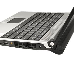

@Am_Babba_Sei_Bu schaue bitte mal nach, ob links von deinem Luftauslass ein goldener Anschluss oder eine runde Kappe ist. Das ganze müsste so aussehen:
Wenn du diesen Anschluss hast, kannst du gerne bei dem Ebay Angebot zuschlagen. Die Fernbedienung kannst du via dem beigelegten USB Stick betreiben, musst du aber nicht, denn das Windows Media Center unterstützt die Karte komplett. Das Set was bei Ebay angeboten wird, ist sogar direkt für dein Notebook, denn dein Medion SIM2120 basiert auf dem MSI PR200.

Einzig diese goldene Anschlussbuchse auf der Lüfteraussenseite habe Ich nicht,
lediglich eine Gummikappe ist dort eingesteckt.

Nehme die Gummikappe mal ab, wenn sich dahinter eine goldene Buchse befindet, kannst du eine DVB-T Karte nachrüsten. Wenn sich dort nichts hinter befindet, kannst du keine DVB-T Karte nachrüsten, denn dort kommt die externe Antenne rein... Und ohne externe Antenne hast du keinen Empfang. Daher nicht einfach kaufen, erst fragen :D

nun,hinter dieser Gummikappe befindet sich bei mir kein Antennenanschluß,
