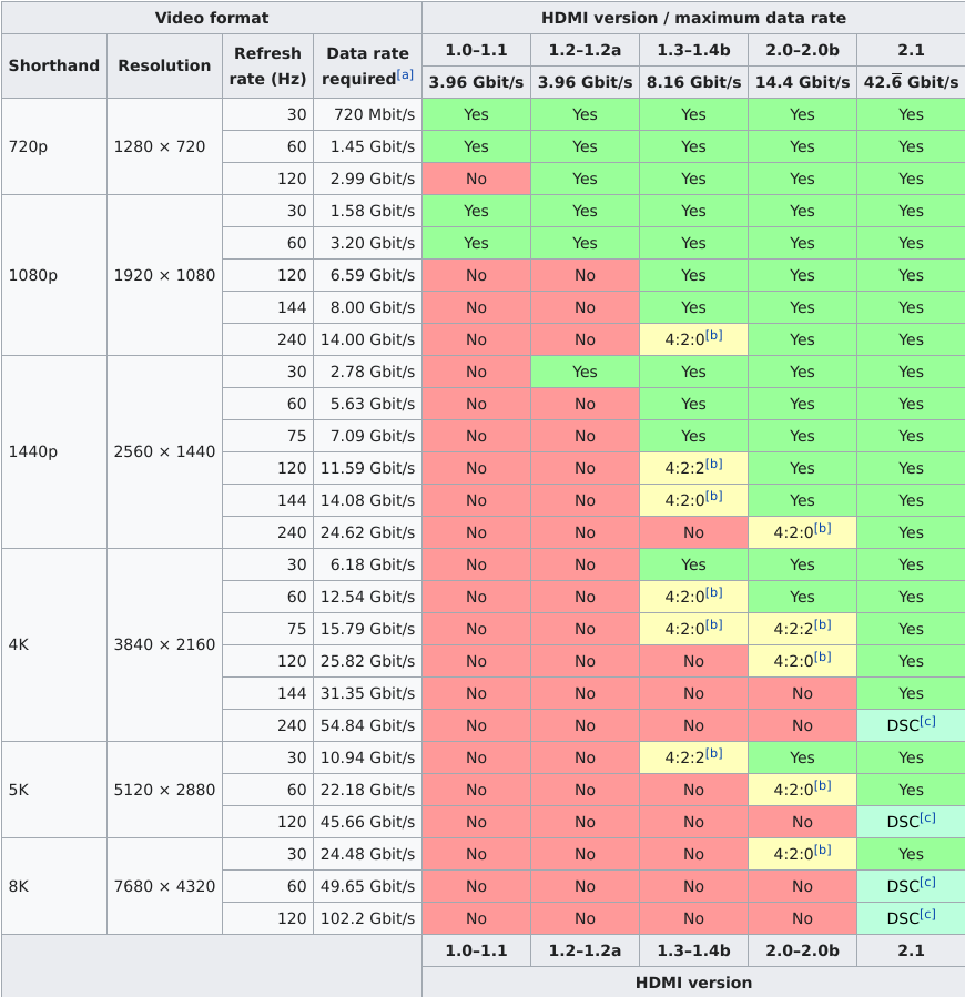

Sag ich ja:
4K 60Hz sollten gehen. Vllt hast du Scherze wie 10 Bit oder HDR aktiviert, die die Bandbreite auffressen?
