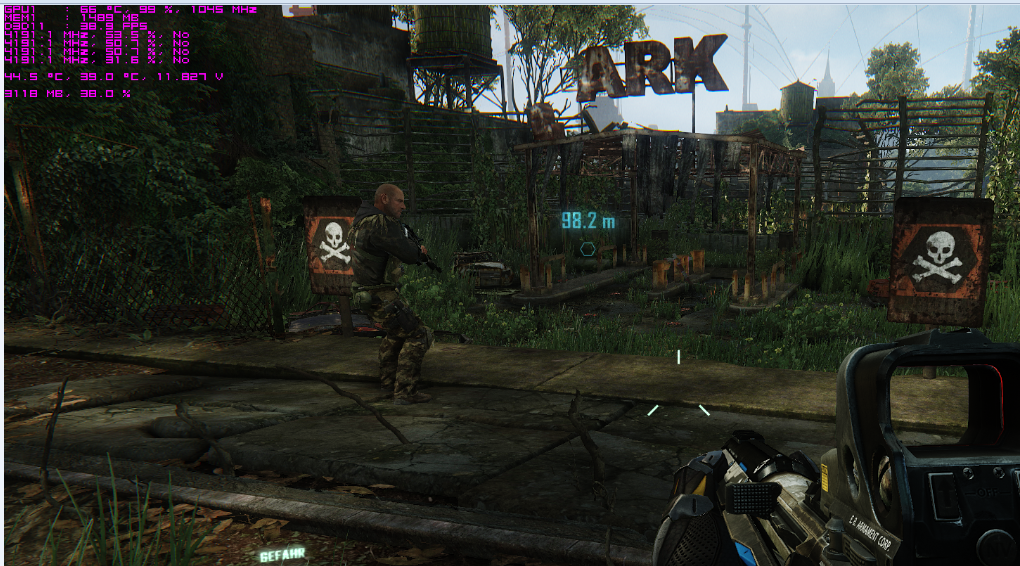

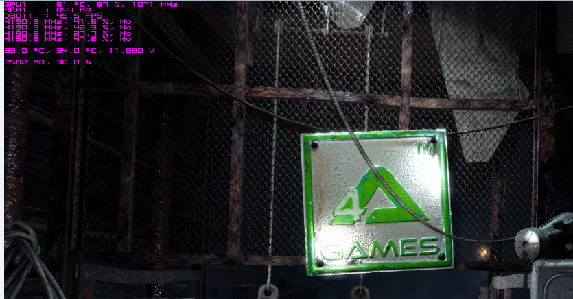

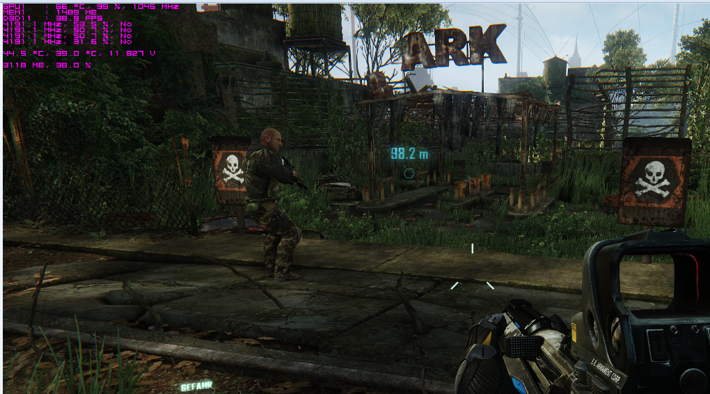

Also meine 660 GTX schafft ~ 7000 punkte im D 11
Und spielen kann mann damit auch noch alles was derzeit auf dem markt ist .
BF3 / FC4 / Crysis 3 alles kein problem .
Da stimmt was nicht , vermute ebenfall das die HD Grafik läuft , nicht die 660 GTX .
gruß tomtom
Metro ll / Crysis ;)
