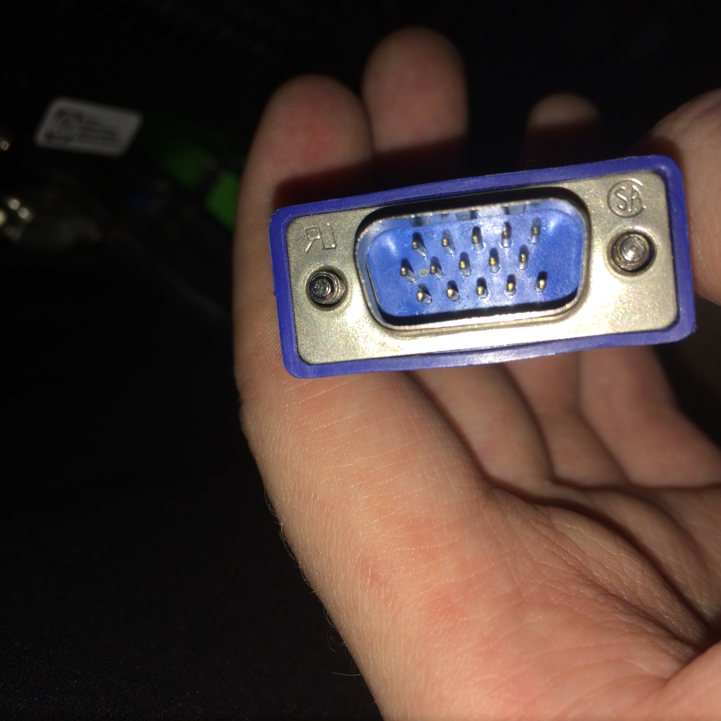

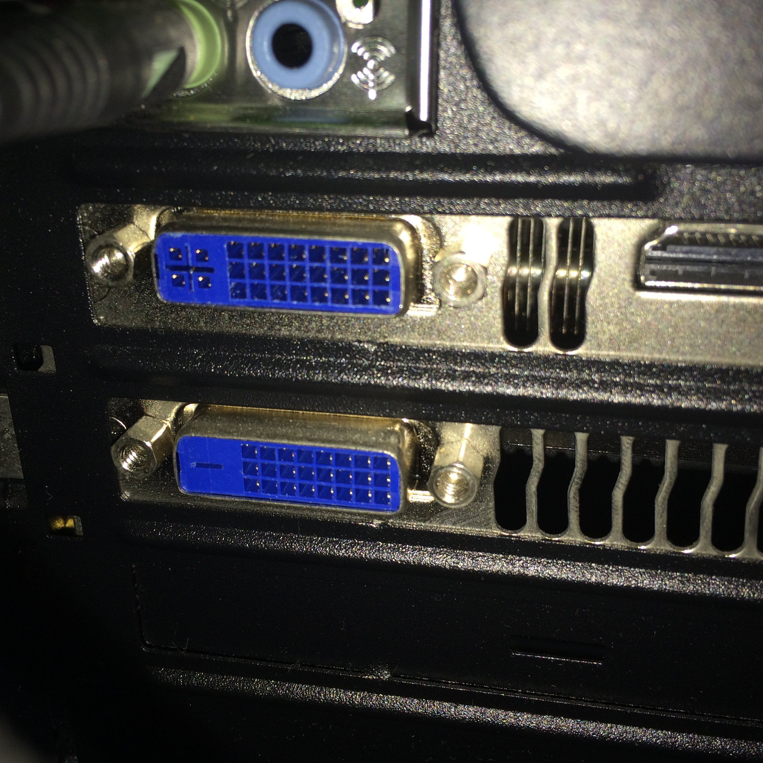

ne schon geschaut. es gibt einfach kein stecker der passt. Gibt es Adapter dafür?
Das Kabel in deiner Hand ist ein VGA Kabel. Kein DVI. DVI sind die beiden blauen Anschlüsse an der Grafikkarte.
Und ja, es gibt Adapter dafür, ist aber eigentlich nicht das Mittel der Wahl, es sei denn, dein Monitor hat nur VGA (kein DVI/HDMI/DP)
Ja mein Monitor hat scheinbar nur VGA und halt eben HDMI. Ist eigentlich ein Fernsehr. Also bedeutet das im für mich das ich mir ein Adapter besorgen muss wenn ich nicht mit HDMI spielen möchte?

es gibt auch einen DVI/VGA Adapter (DVI Stecker/VGA Buchse), dieser kommt in den oberen DVI Anschluss bei deiner Grafikkarte, damit kannst du das VGA Kabel anschließen. bei den meisten Grafikkarten liegt so ein Adapter auch dabei. https://geizhals.de/delock-vga-auf-dvi-i-adapter-65016-a1160465.html
VGA überträgt das Bild aber analog, daher ist es immer schlechter als DVI oder HDMI
