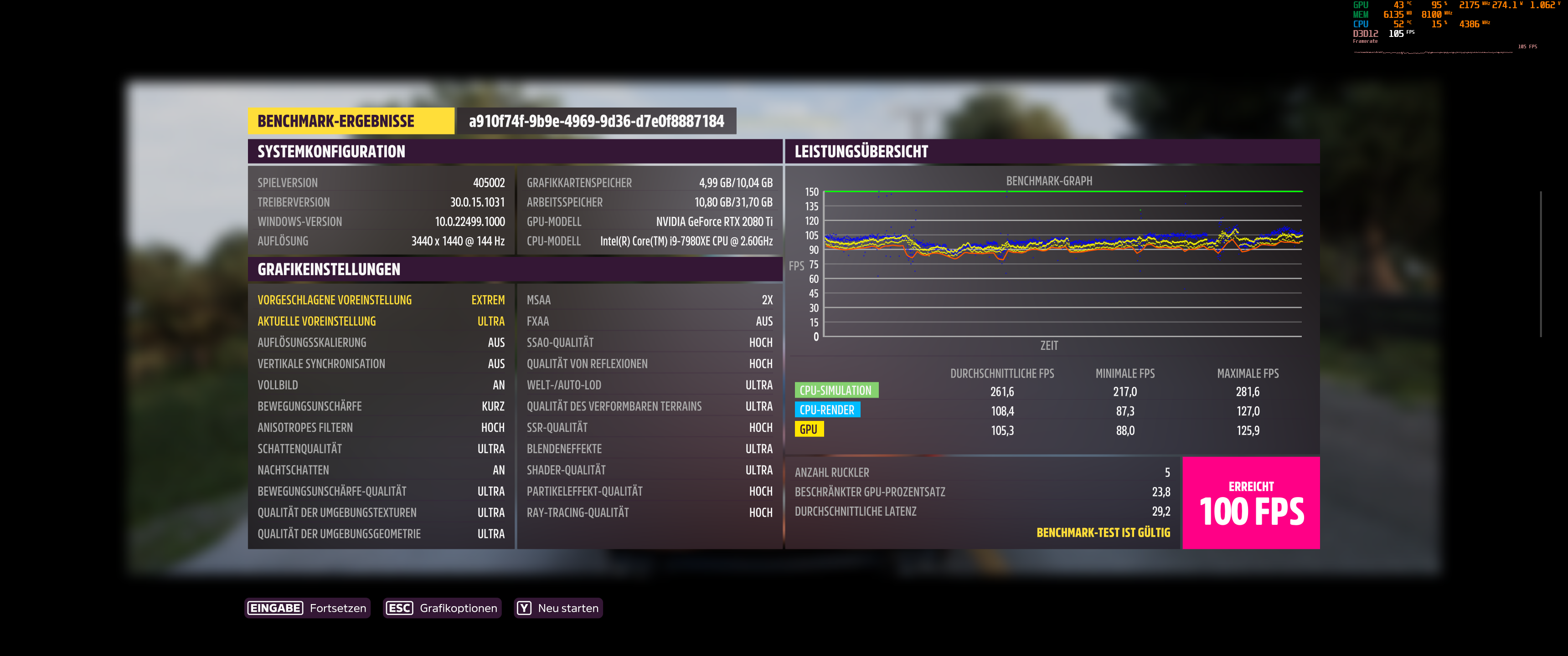

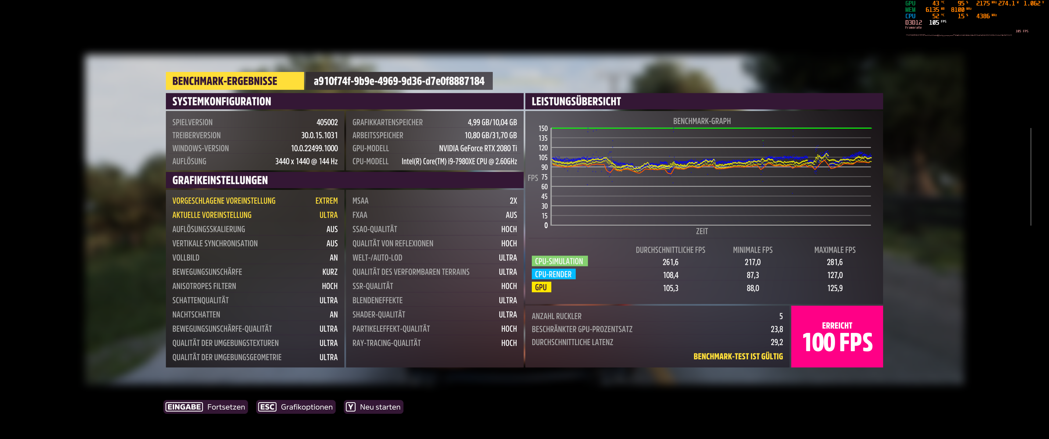

Krautmaster schrieb:
System: RTX2080Ti OC, 7980XE OC, 3800CL15
3.440 x 1.440, Preset Ultra: 100
Dass eine 2080Ti oc direkt mal eine 3080 und 6800 einkassiert, das ist schon irre.
Das Turing oc Potenzial ist beispiellos, wenn ich sehe, dass eine 3090oc ( von einem 12900oc geflutet = höhere min fps und mehr Schub für das GPU Limit) gerade mal mehr lächerliche 12 frames (also nur so ~ 8% netto Zusatzfps) mehr rausholt auf UWQHD als eine 3090 mit 5900 custom/stock.

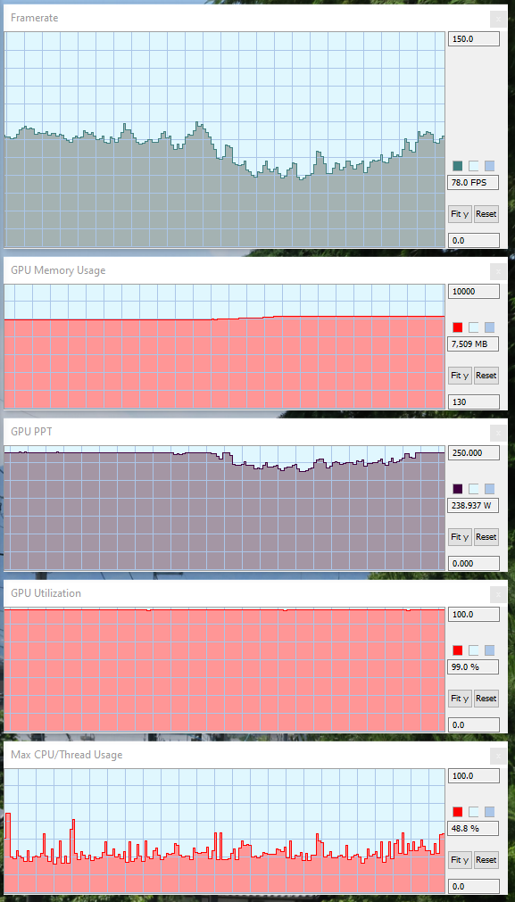

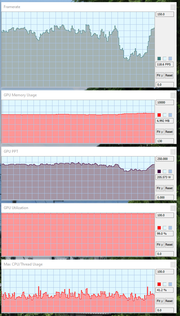

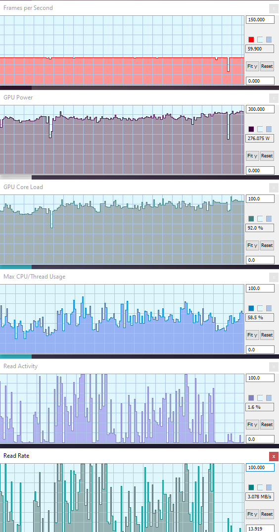

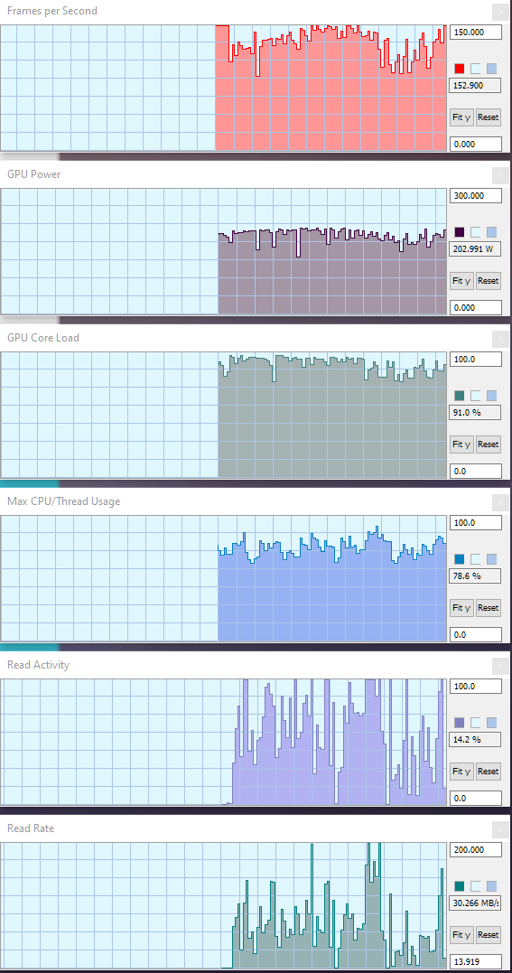

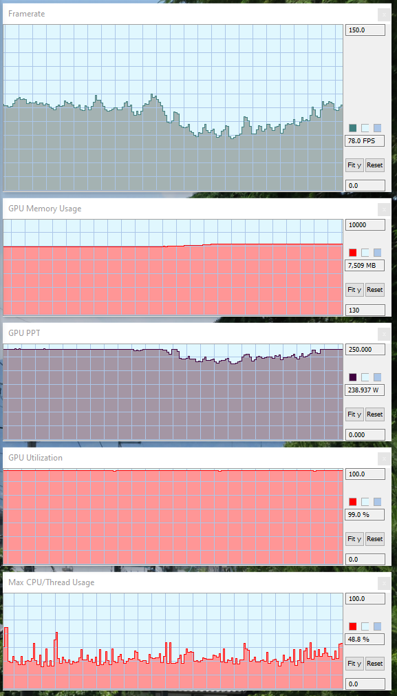

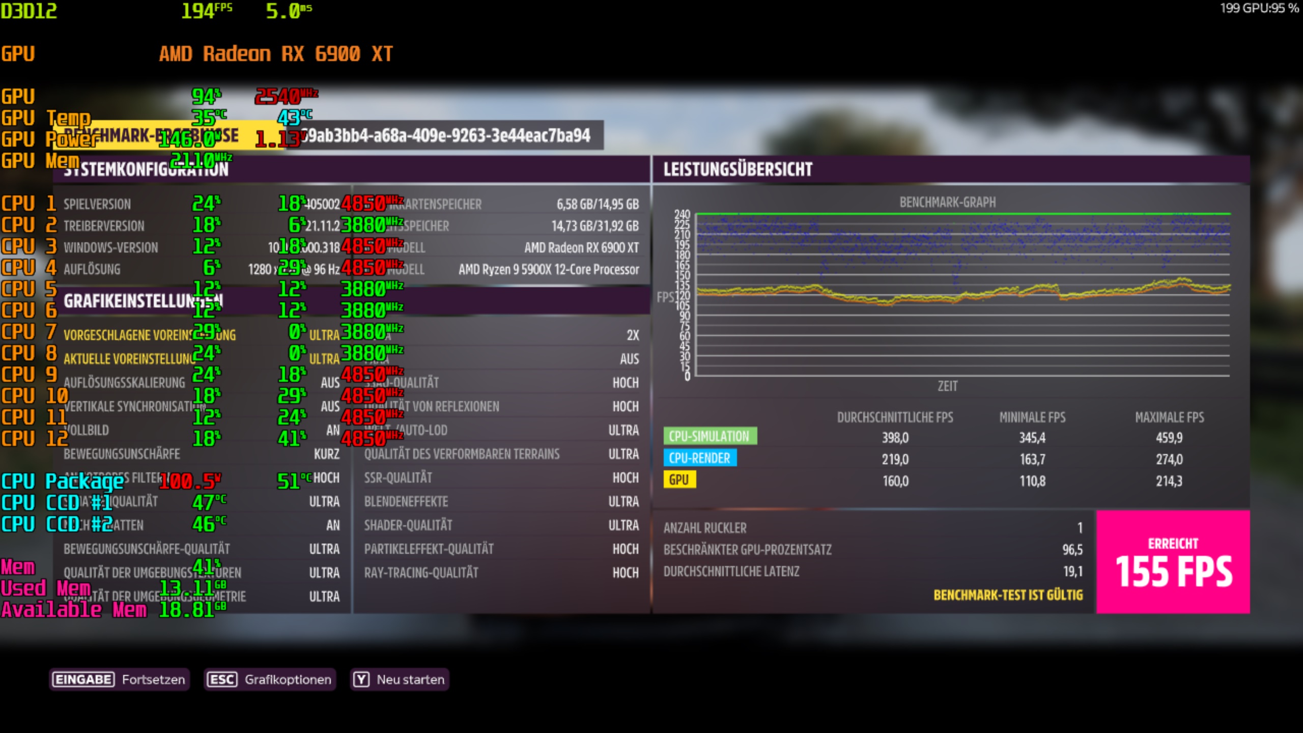

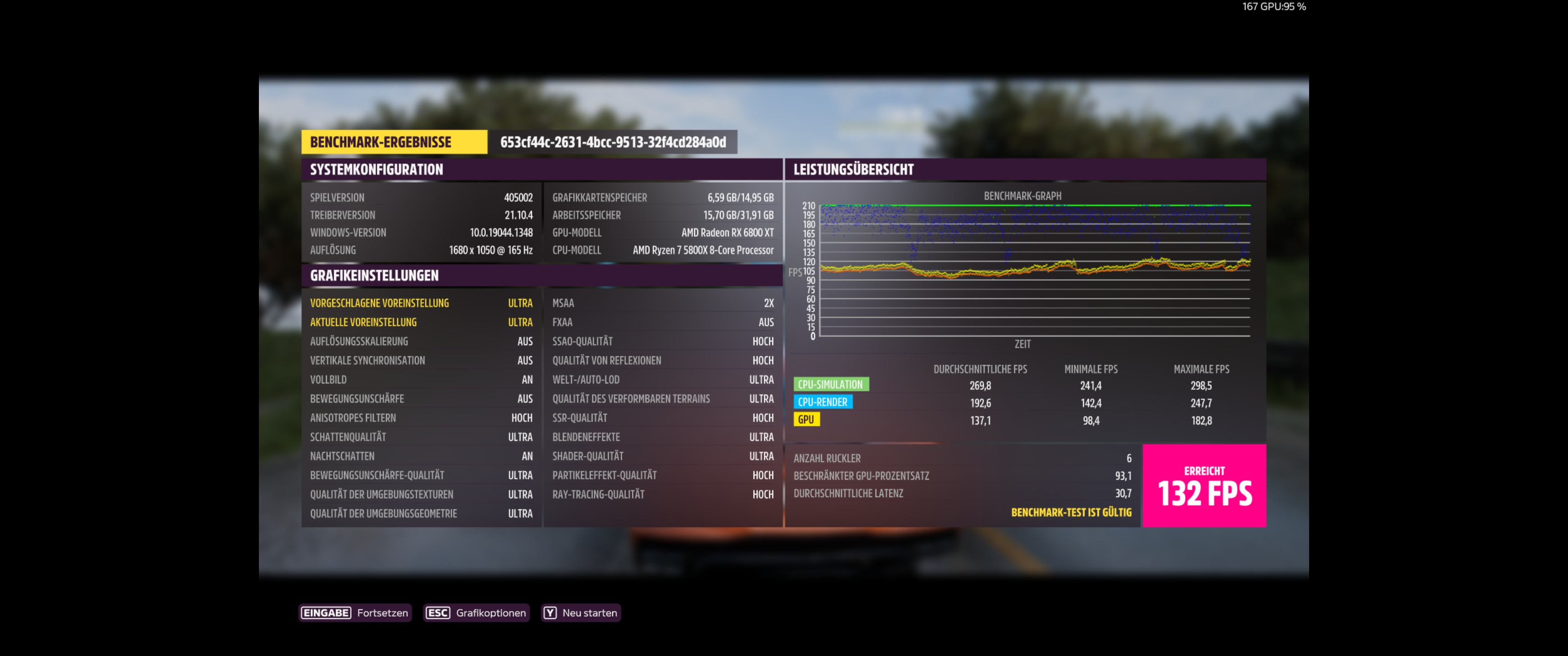

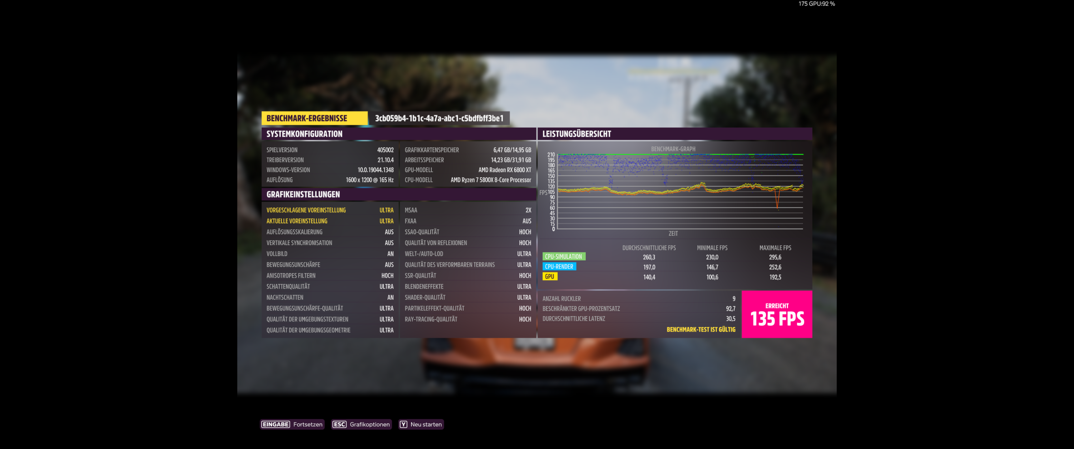

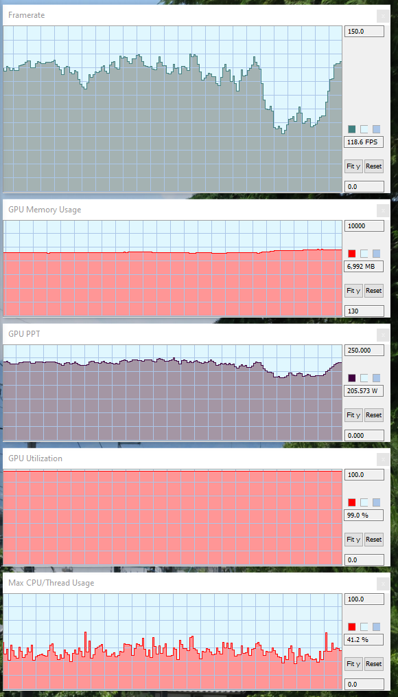

Bezüglich zu den AMD Karten habe ich nochmal einen Test gemacht mit HWInfo daneben gemacht wie sich gewisse Werte verhalten bei 720p bei Ultra Einstellungen:
Bei meiner Fahrt um den Vulkan ist die Framerate fast immer über 100FPS gewesen (was immer noch schwach ist aber egal) (entspricht 8 Kästchen), aber in der Stadt waren es einfach nur noch so 55-70 FPS, zudem sinkt (wie alle anderen die darauf geachtet haben auch beobachten konnten) die Leistungsaufnahme deutlich, während CPU Auslastung niedrig und GPU Auslastung bei 99% bleibt.
Hier ist also einerseits Verbesserungsbedarf seitens AMD vorhanden, aber andererseits ist der Benchmark alles andere als repräsentativ von der tatsächlichen Leistung im Spiel

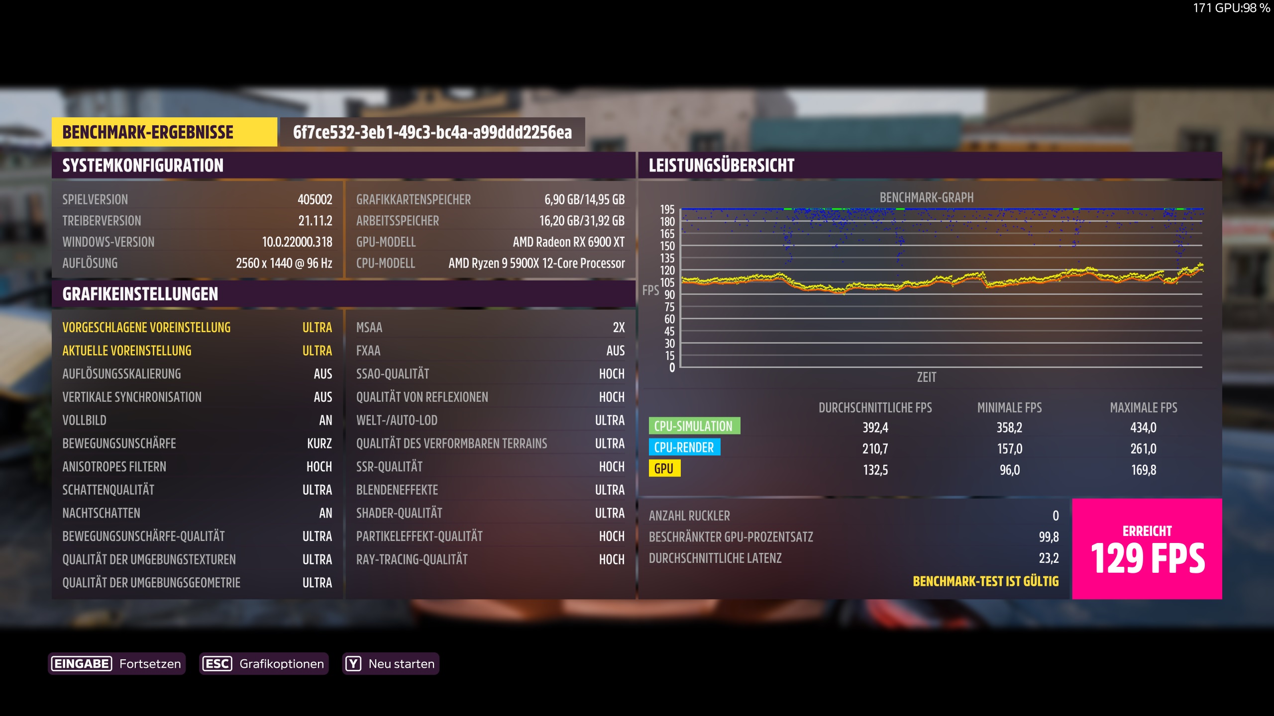

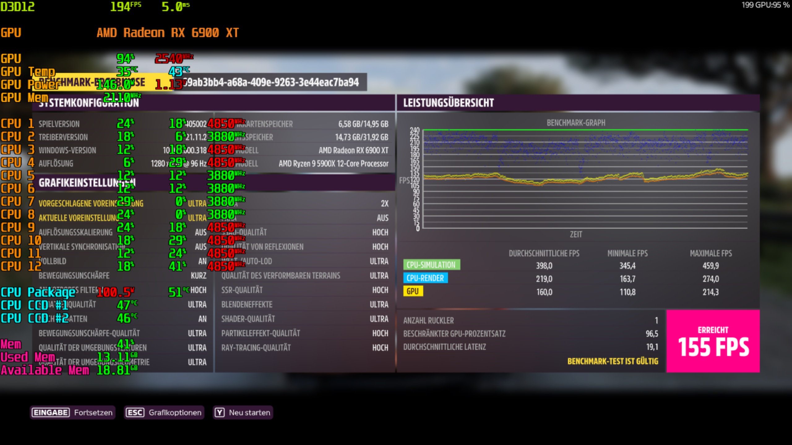

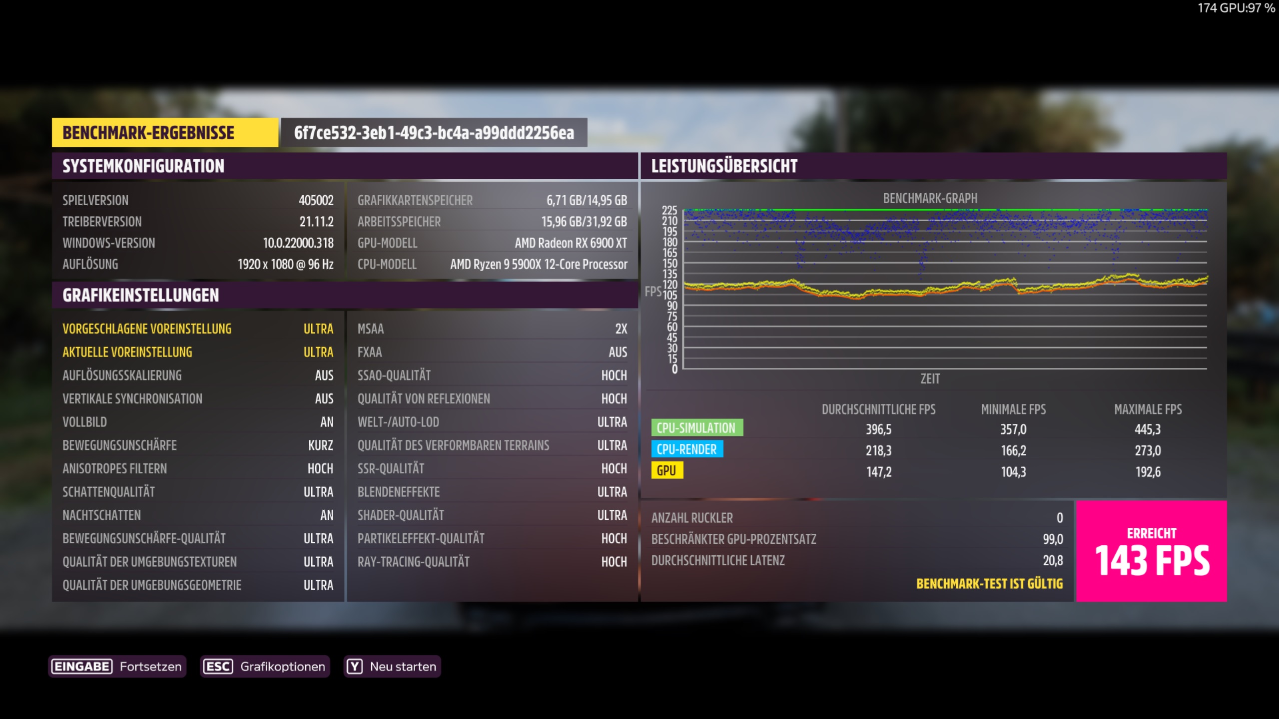

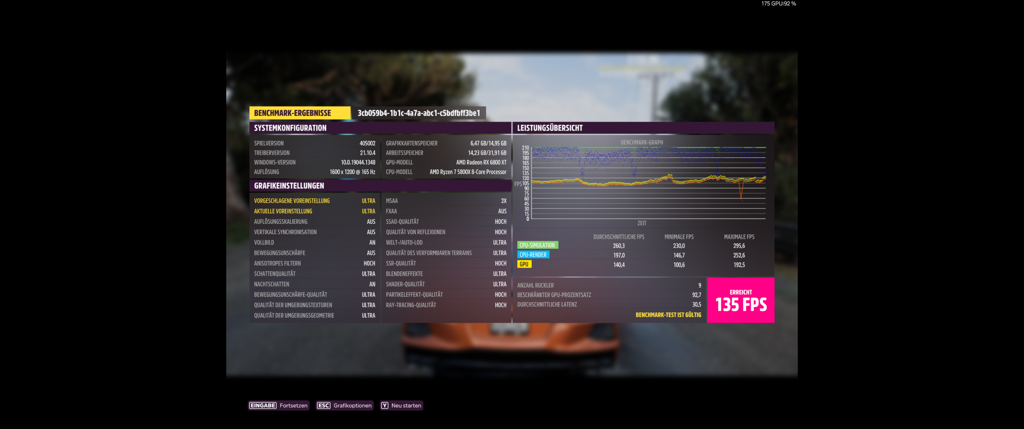

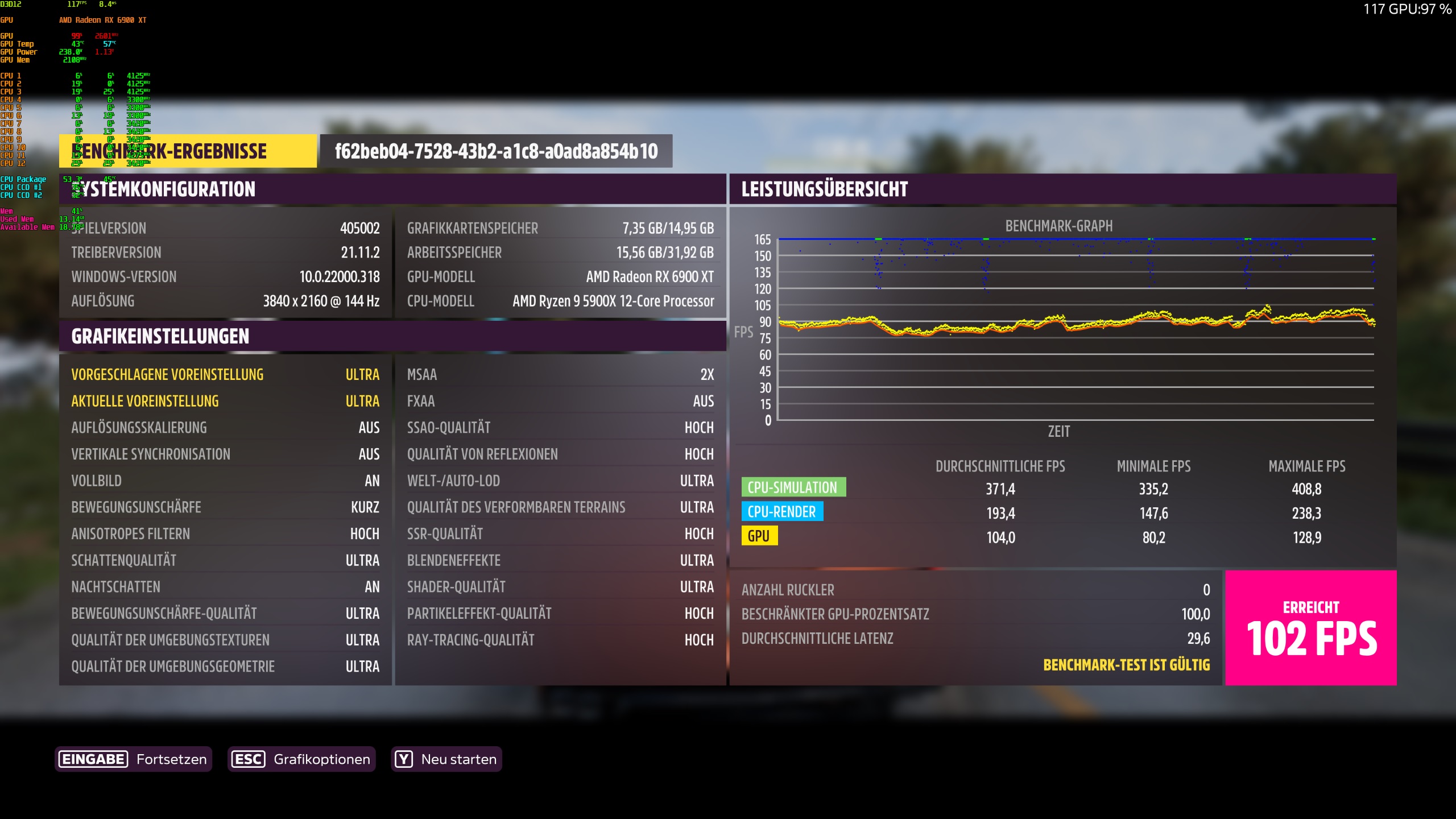

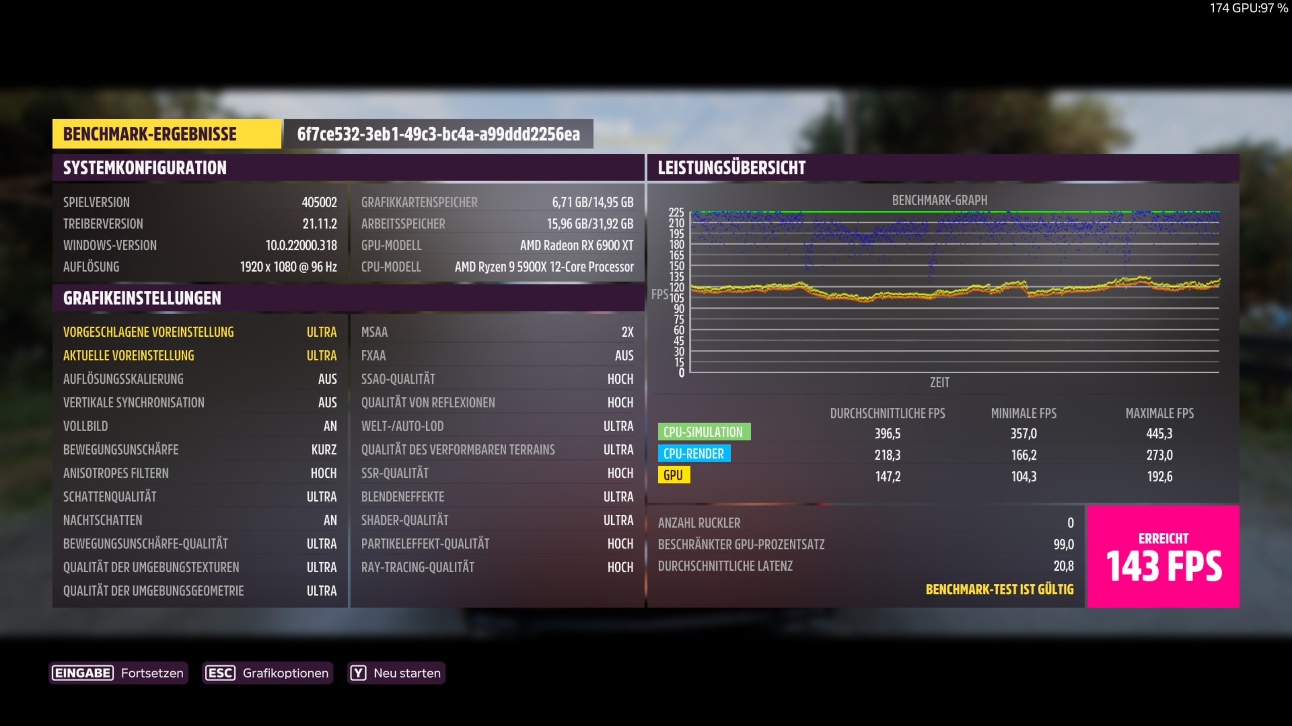

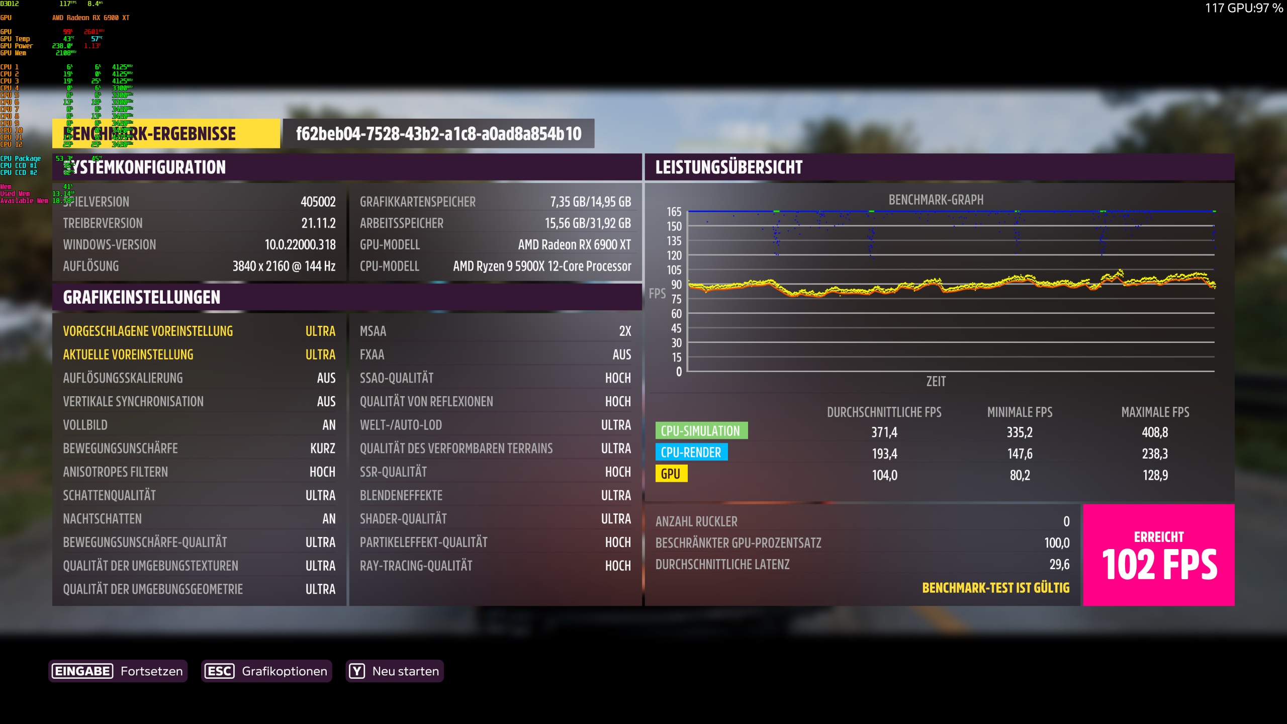

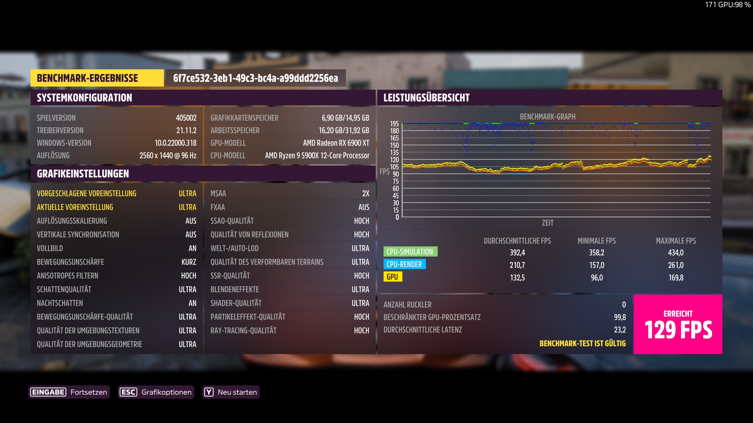

System: RX6900XT OC, 5900x, 3733CL16
1.280 x 720 , Preset Ultra: 155
1.920 x 1.080, Preset Ultra: 143
2.560 x 1.440, Preset Ultra: 129
3.840 x 2.160, Preset Ultra: 102

ork1957 schrieb:
@Jan Die Einträge zu Vega56, 5800X, 2666CL16 aus Beitrag #135 von mir sollten gelöscht werden, einerseits sind einige davon ohne Bewegungsunschärfe, außerdem handelt es sich dabei um eine Vega 64, die auch im Beitrag #150 eingetragen ist.
Bitte dann auch direkt aus dem Eingangs-Posting löschen, sonst sucht sich das CMS den Eintrag immer wieder raus. :)
Ach, hast du ja. Super! :)
Der hier kommt mir etwas zu flink vor:
https://www.computerbase.de/forum/t...-9-21-9-und-32-9.2052261/page-7#post-26243248
Seht ihr das ähnlich? @franks 6700XT lahmt am 3600er, dass der 3900er mit 5700XT vorne ist, kann ich noch verstehen. Aber die 5700XT mit 3600 sollte langsamer sein.
Reaktionen: or2k
Northstar2710 schrieb:
Hattest du eine dauerschleife beim Laden? oder hat es aus der xbox app nicht mehr gestartet?
beides... war scho weng nervig.
Ich find die sich füllenden Balken echt klasse, um "sein" System wiederzufinden oder potentielle Upgrades mal grob einzuschätzen. :schluck:
Reaktionen: Jan

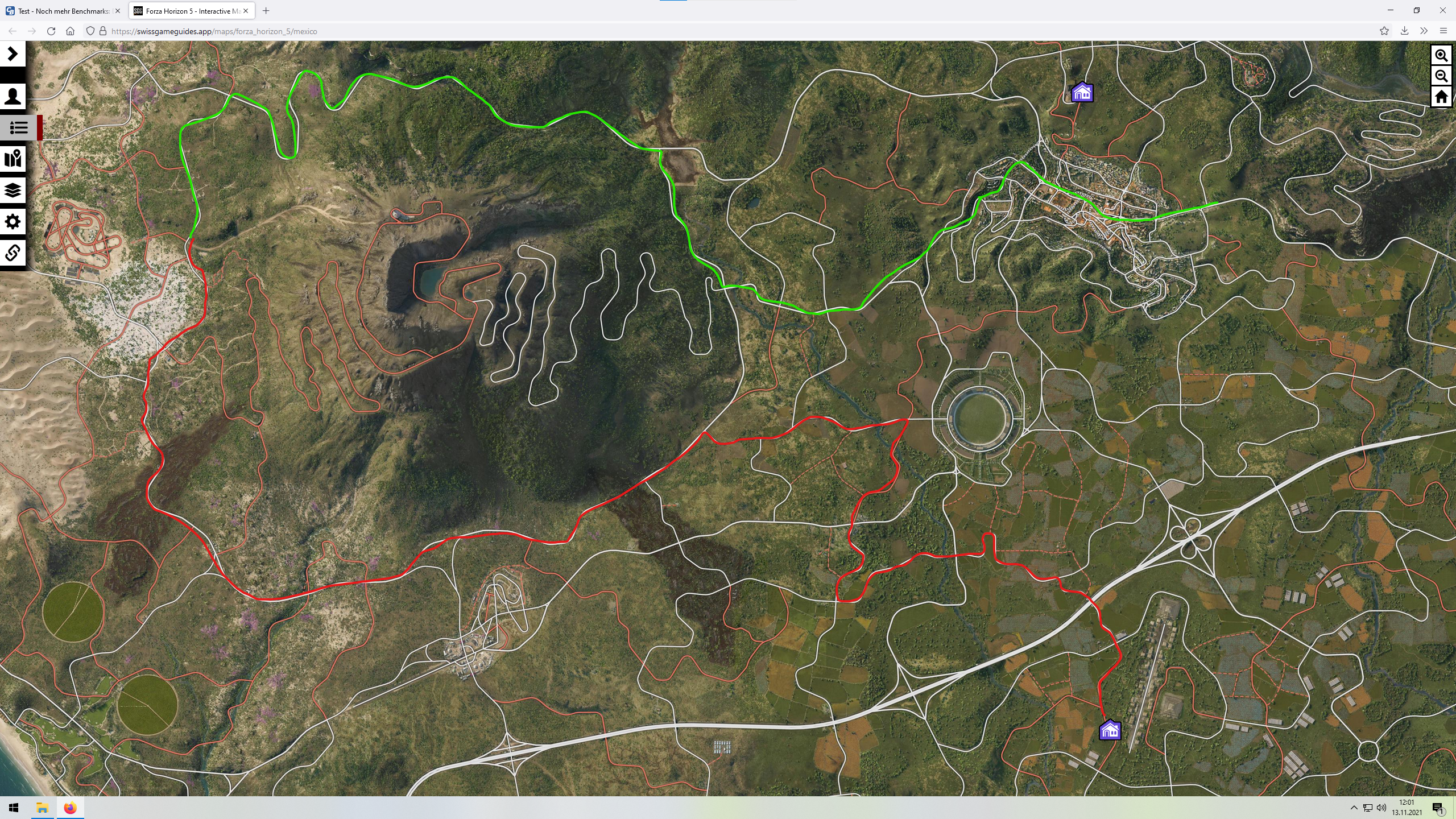

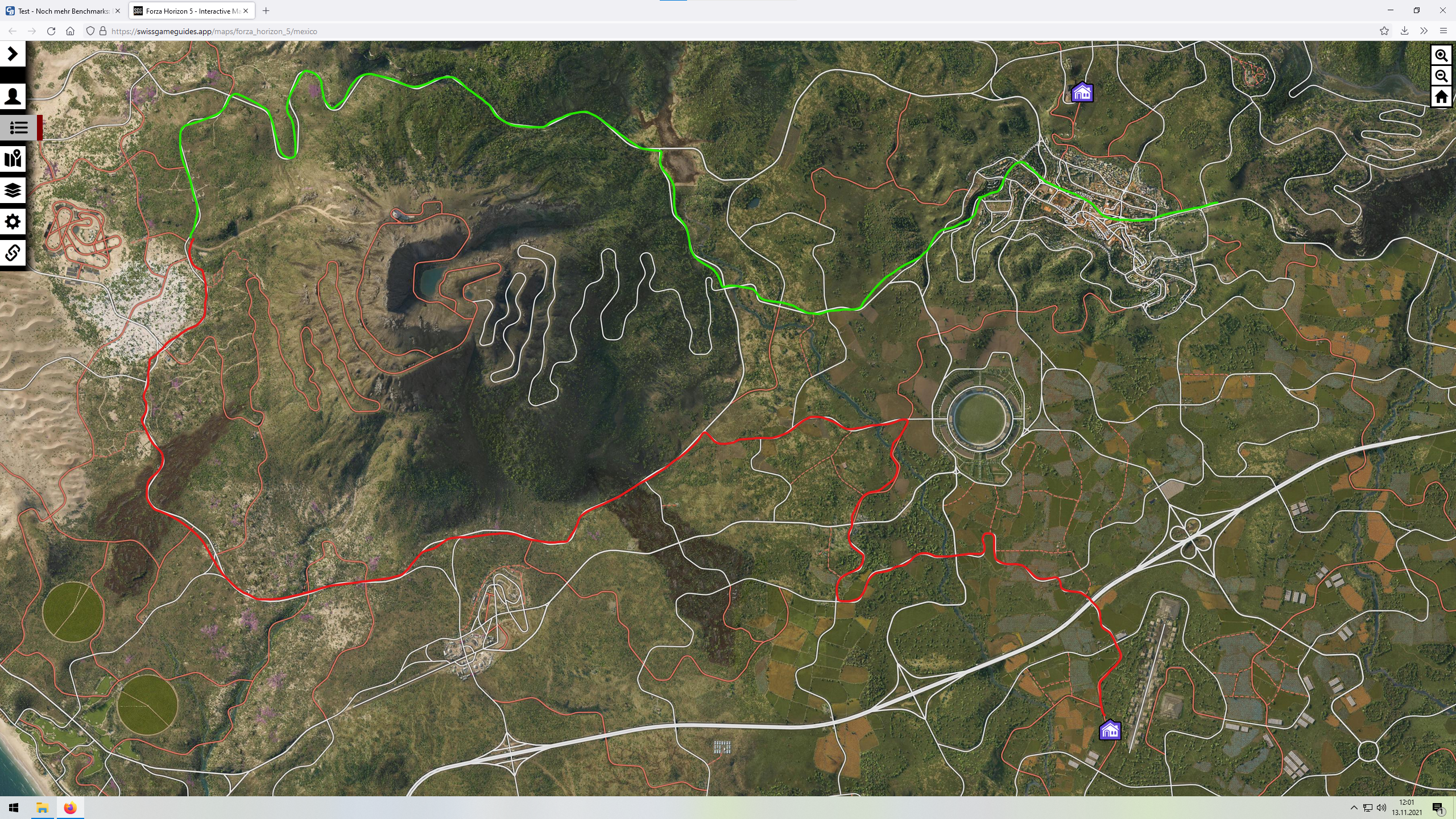

TheOpenfield schrieb:
@ork1957 Falls du Zeit hast - könntest du auf der Karte mit Paint deine Route markieren, dann würde ich das mit einer NV GPU nachstellen.
Gerne.
Bei der roten Linie habe ich noch ab und zu die Autos fotografiert die ich noch fotografieren musste, bei der grünen habe ich aber bewusst das und Pausieren des Spiels vermieden und bin einfach gefahren.
War im Einzelspielermodus mit einem zum Limit der A-Klasse getunten Mustang gefahren, in der Stadt ist es an sich egal ob man ein paar Umwege fährt oder einfach nur langsam fährt, solange man sich nicht am Rand der Stadt befindet ist das Ergebnis sehr ähnlich, gibt ja sowieso zu viele Variabeln die man so auf die schnelle nicht kontrollieren kann.
Habe auch noch einen Screenshot mit einem ähnlichen Lauf in 1440p Benchmark Preset hier angehangen, da sieht man deutlich, dass in der Stadt und somit im Benchmark ein sehr niedriges Limit von irgendeiner Form anliegt, bei Vega scheint es bei so 50-60fps zu liegen
Reaktionen: TheOpenfield
Eine Sache die mir beim normalen Spielen auffällt und im CPU Limit zu Rucklern führt:
Das Spiel lädt (trotz genug VRAM/RAM) ständig Daten aus der SSD. Im GPU/Frame-Limit ist das kein Problem...
... im CPU Limit aber oftmals Spikes in den Frametimes.
@ork1957 720p Extreme auf der grünen Route vom Vulkan aus sieht so aus:
PS: Paar mal zwischen drinnen hat sich dieses Eventmenü geöffnet..
Reaktionen: or2k

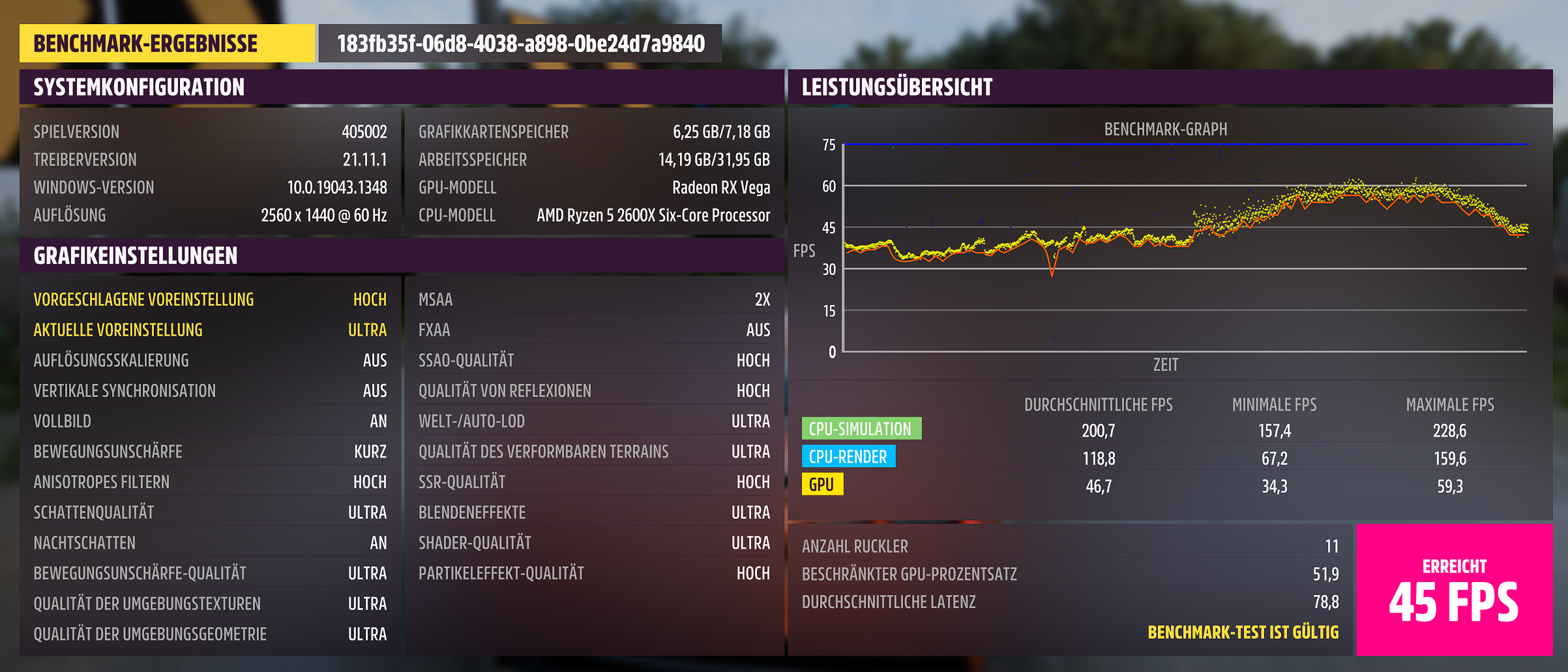

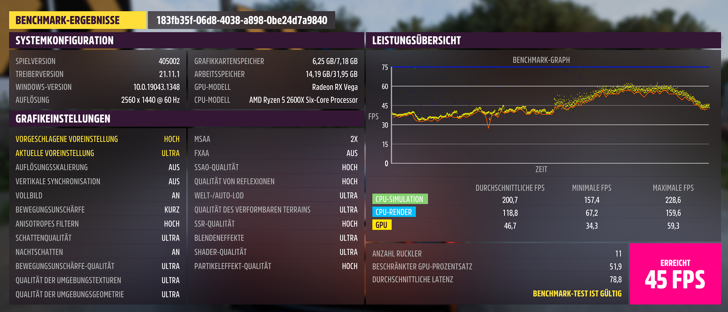

System: VEGA 56 UV, 2600x, 3200CL14
2.560 x 1.440, Preset Ultra: 45

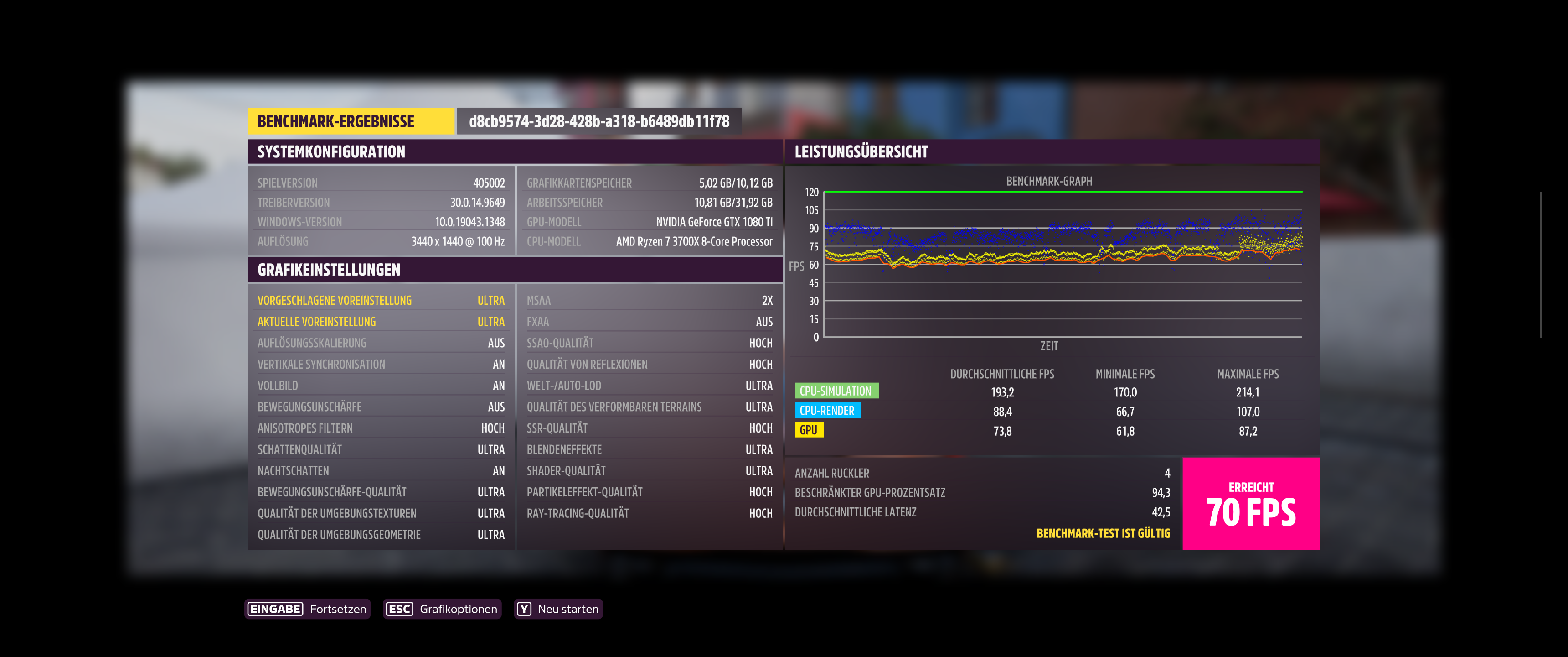

System: GTX1080 Ti OC, 3700X, 3200CL18
3.440 x 1.440, Preset Ultra: 70
Bin erstaunt, dass ich auf 70FPS komme :)
Eventuell werde ich noch bissel optimieren um die 100Hz meines Monitors zu erreichen aber wenns so einigermaßen stabil läuft, kann man sicher spielen.

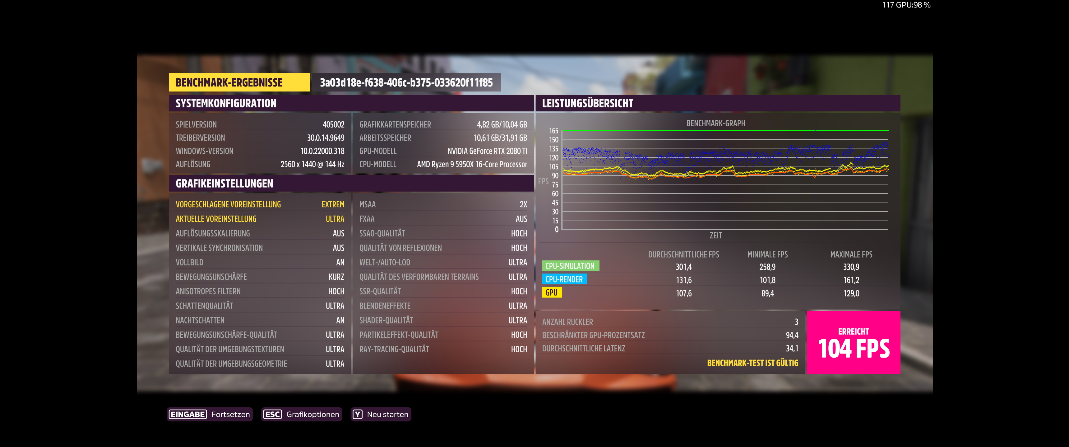

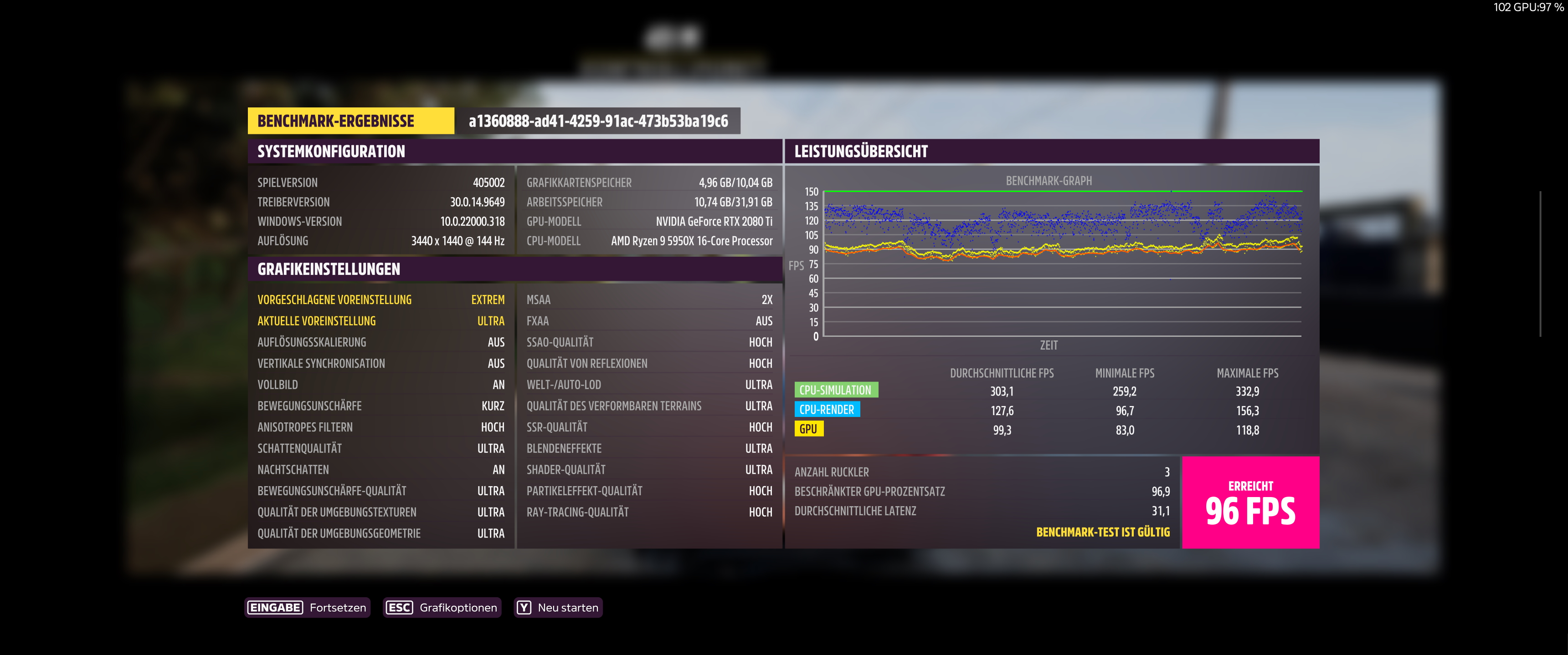

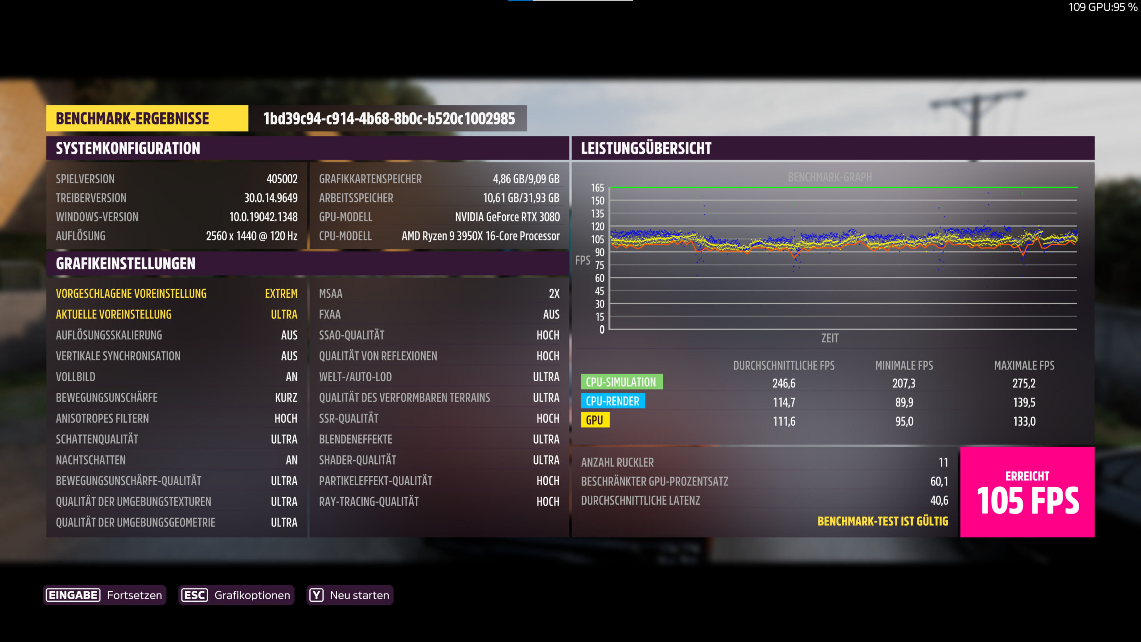

System: RTX2080TI OC, 5950X, 3600CL16
2.560 x 1.440, Preset Ultra: 104
3.440 x 1.440, Preset Ultra: 96

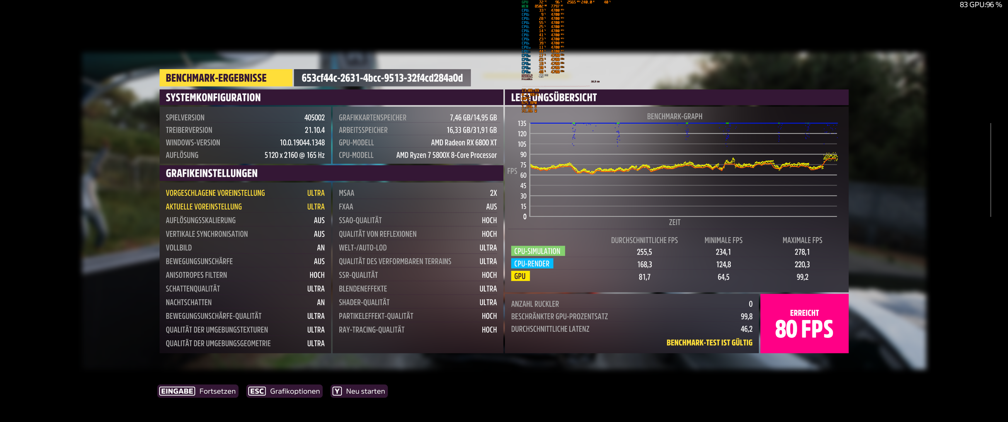

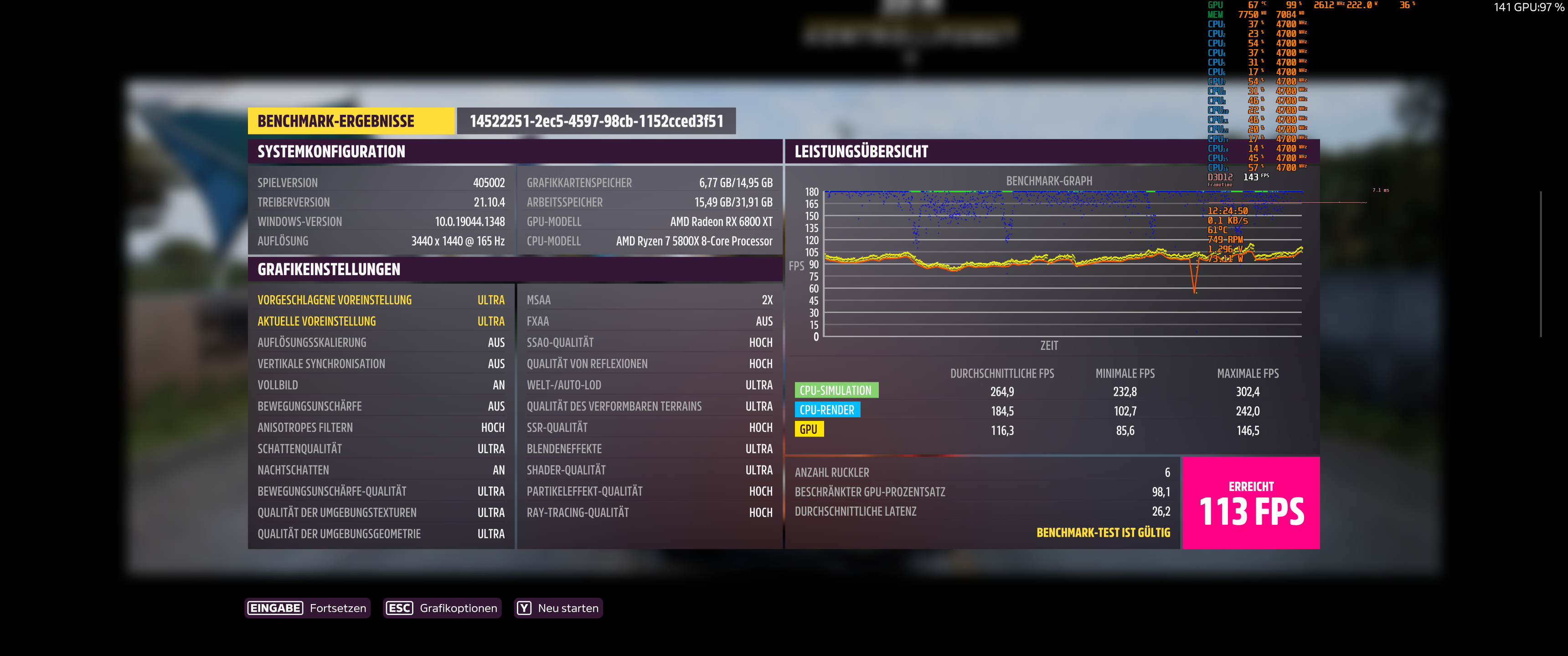

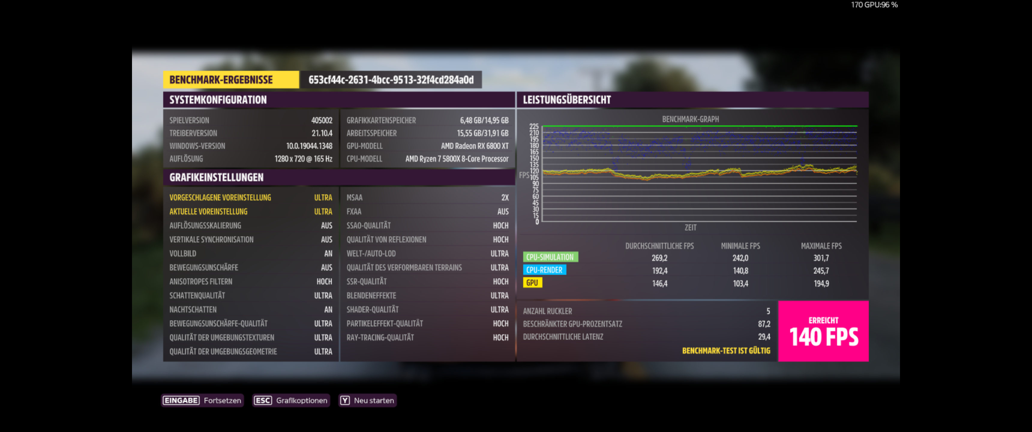

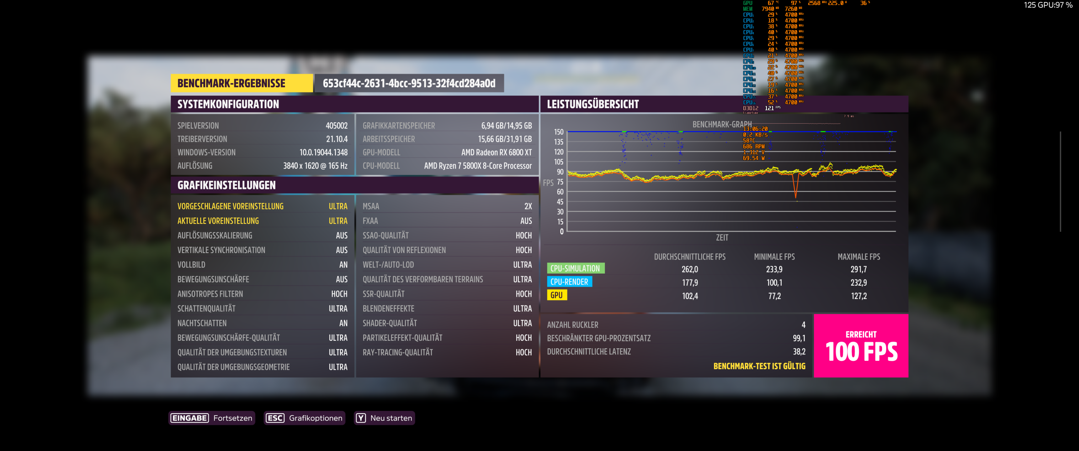

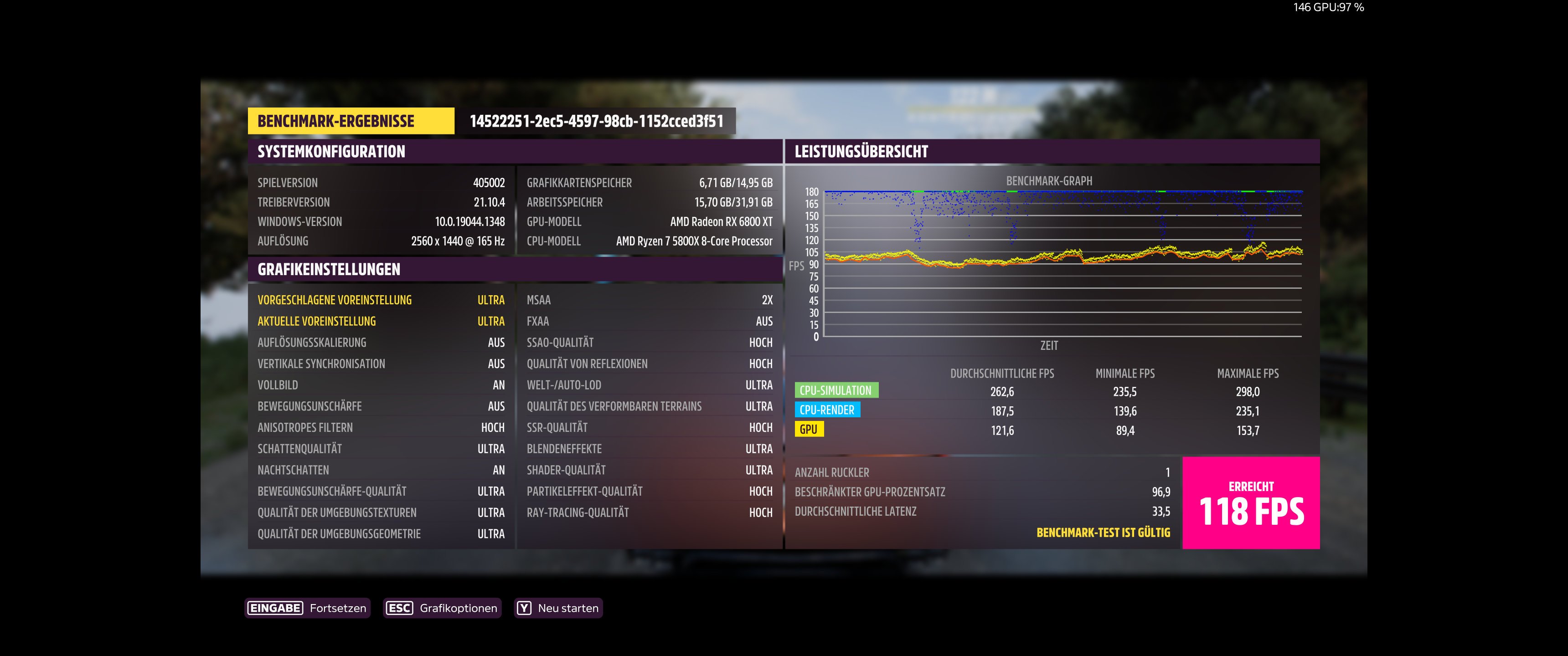

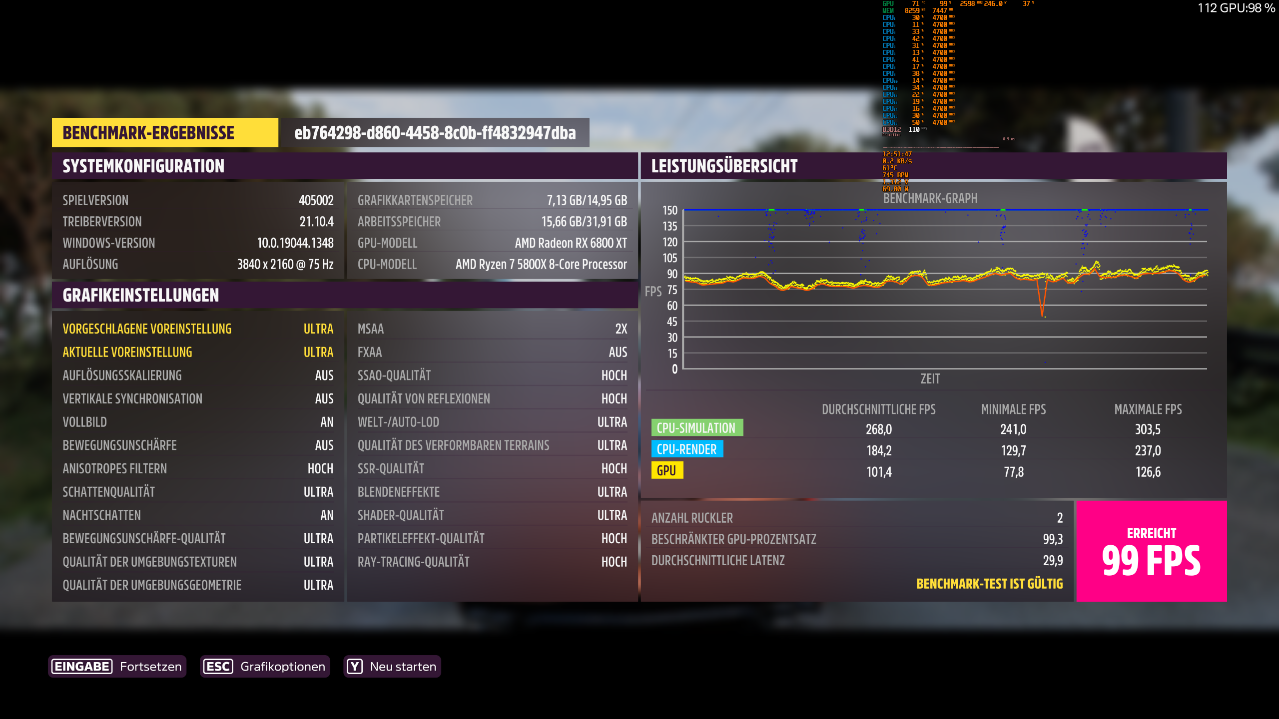

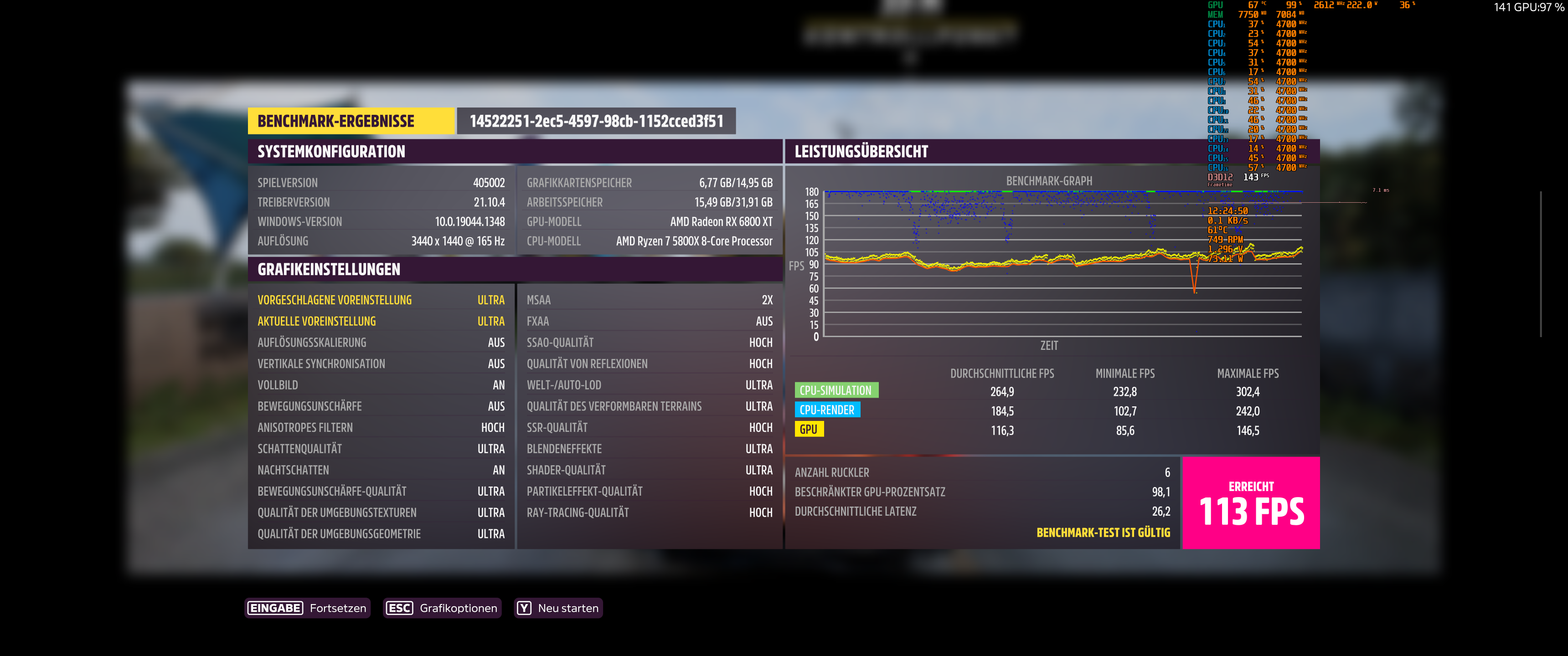

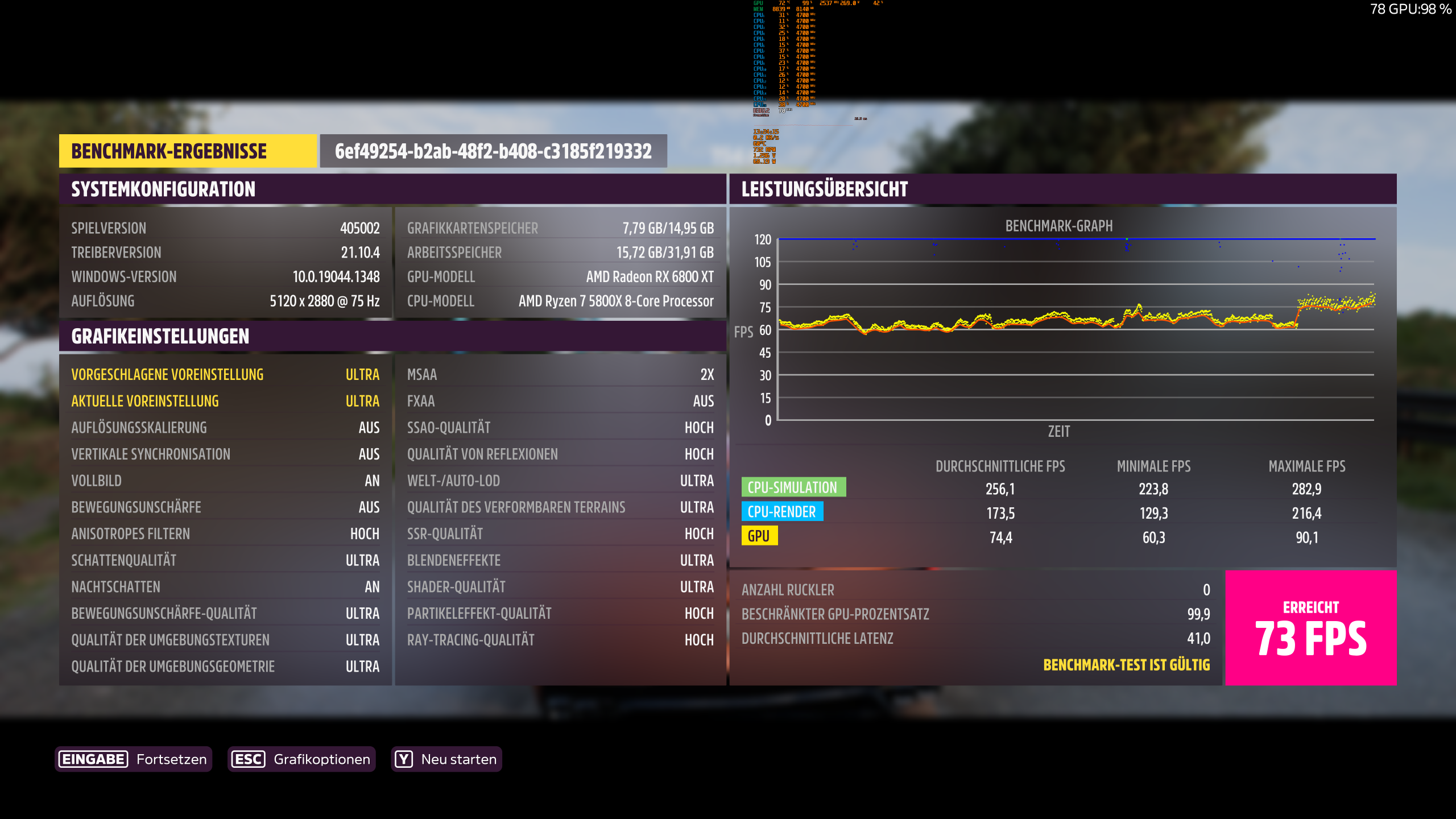

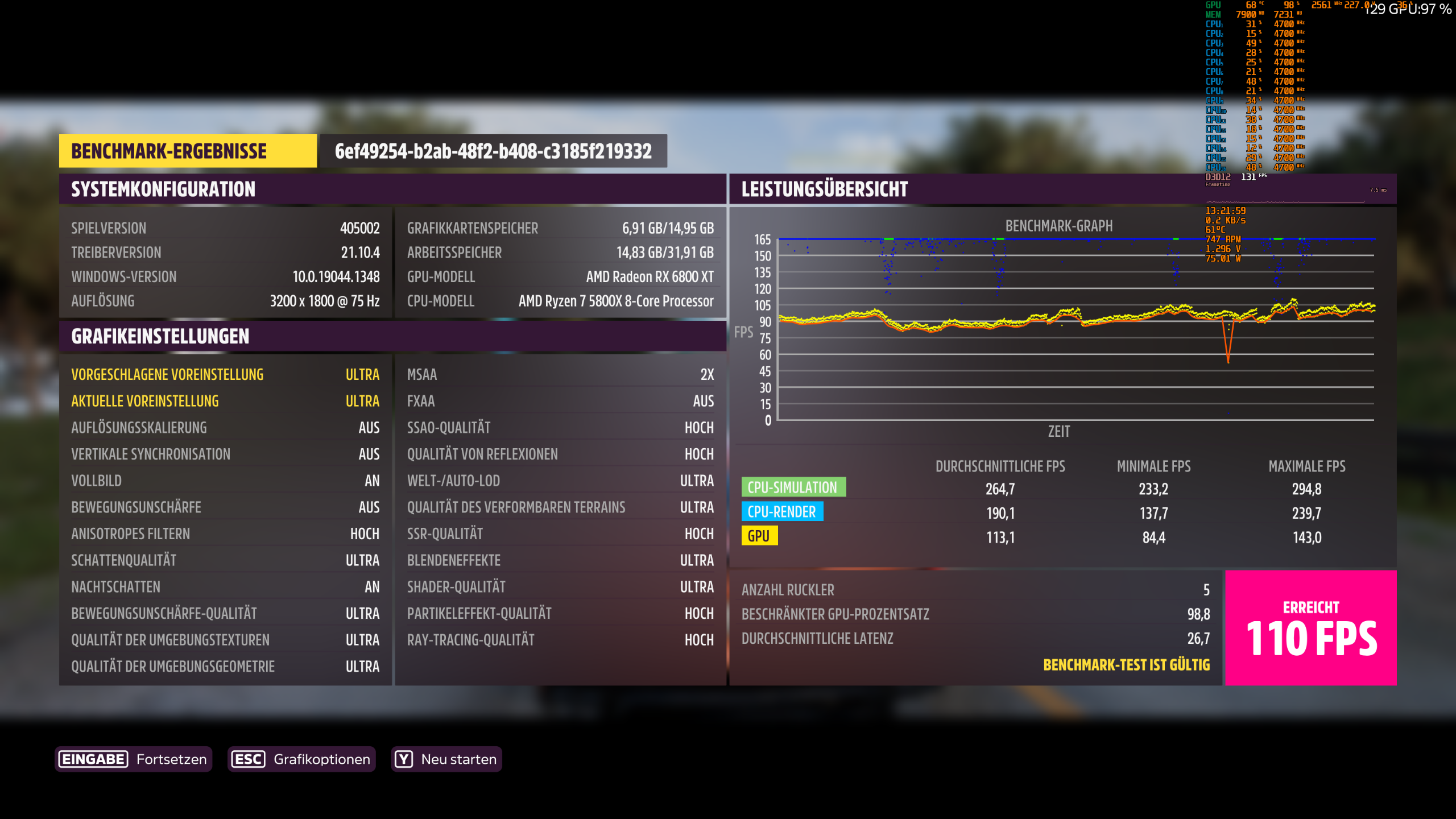

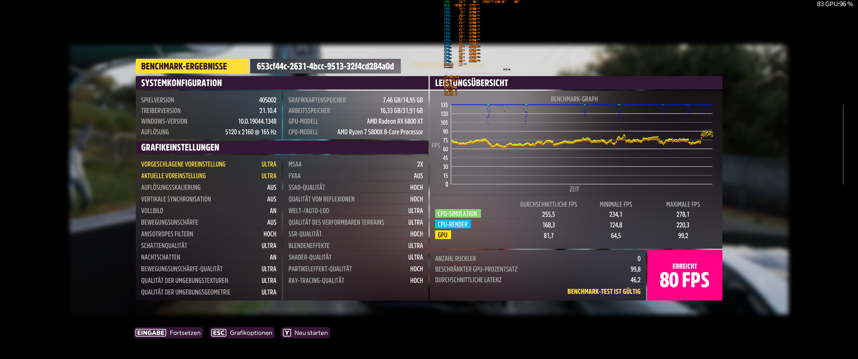

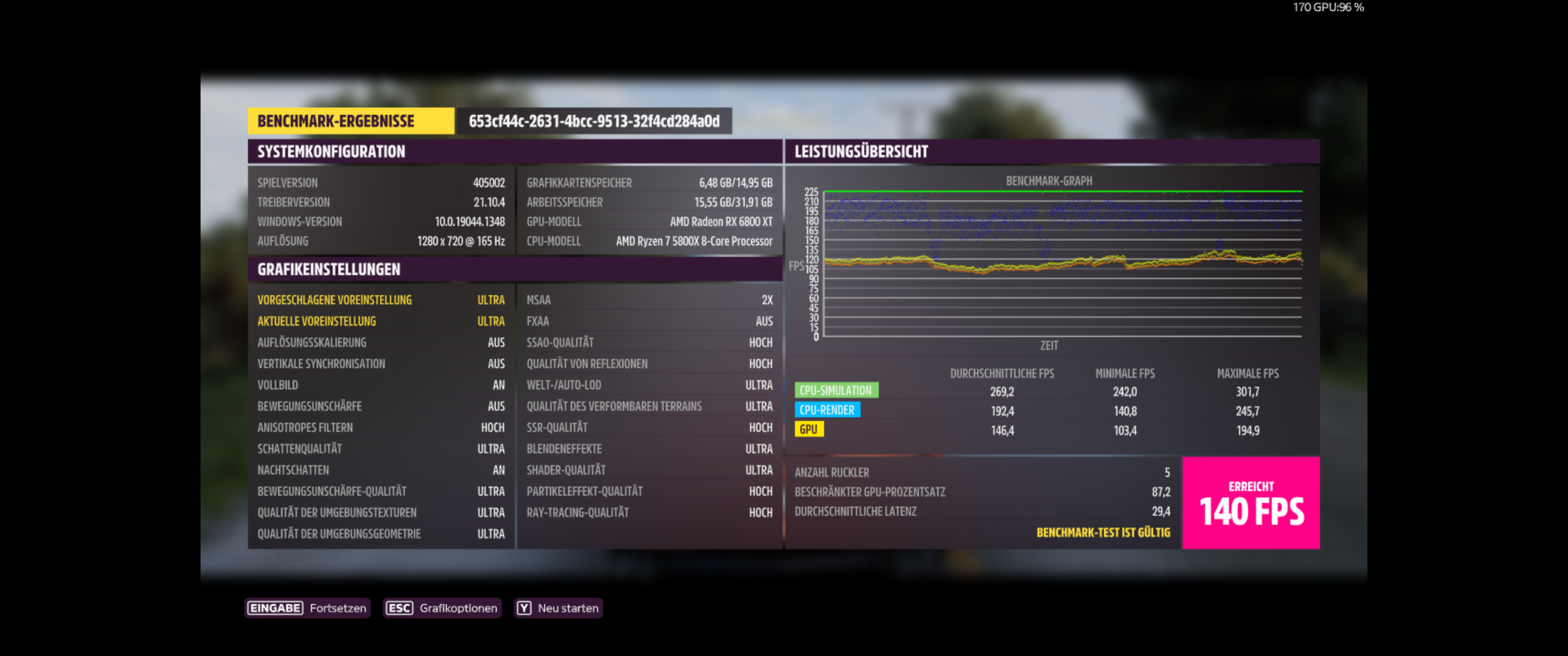

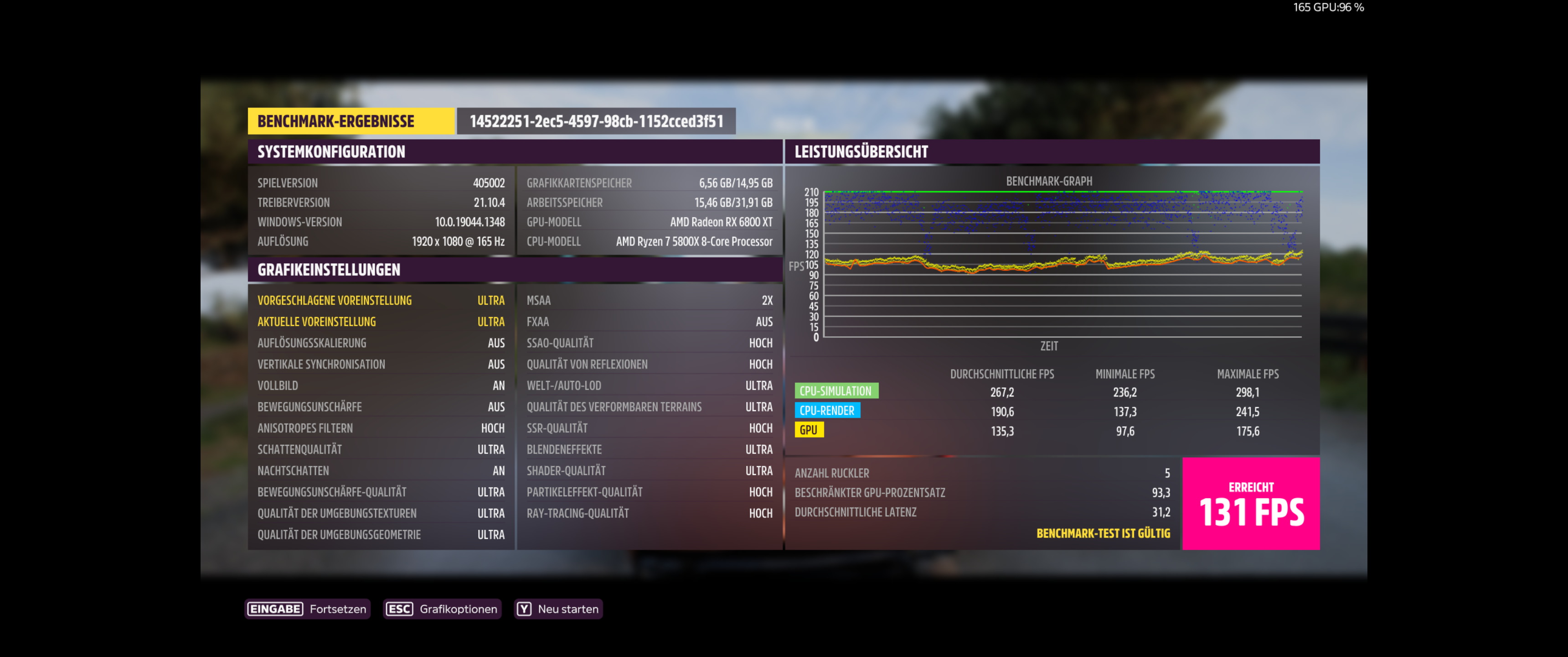

6800XT OC, 5800 OC, 3800CL16
1.280 x 720 , Preset Ultra: 140
1.600 x 1.200, Preset Ultra: 133
1.680 x 1.050, Preset Ultra: 132
1.920 x 1.080, Preset Ultra: 131
2.560 x 1.440, Preset Ultra: 118
3.200 x 1.800, Preset Ultra: 110
3.440 x 1.440, Preset Ultra: 113
3.840 x 1.620, Preset Ultra: 100
3.840 x 2.160, Preset Ultra: 99
5.120 x 2.160, Preset Ultra: 80
5.120 x 2.880, Preset Ultra: 73
Reaktionen: che.guevara, TheOpenfield und Laphonso

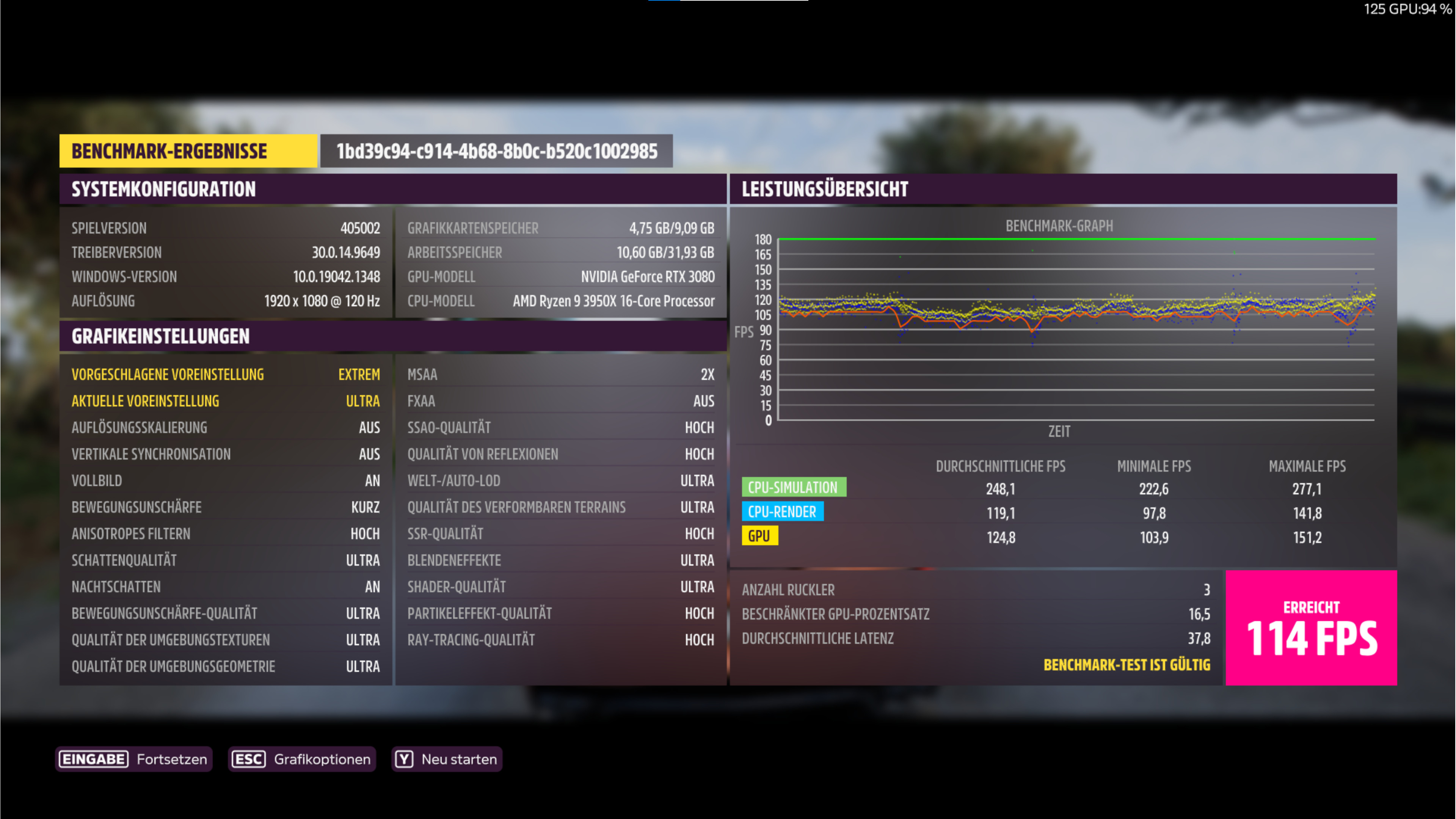

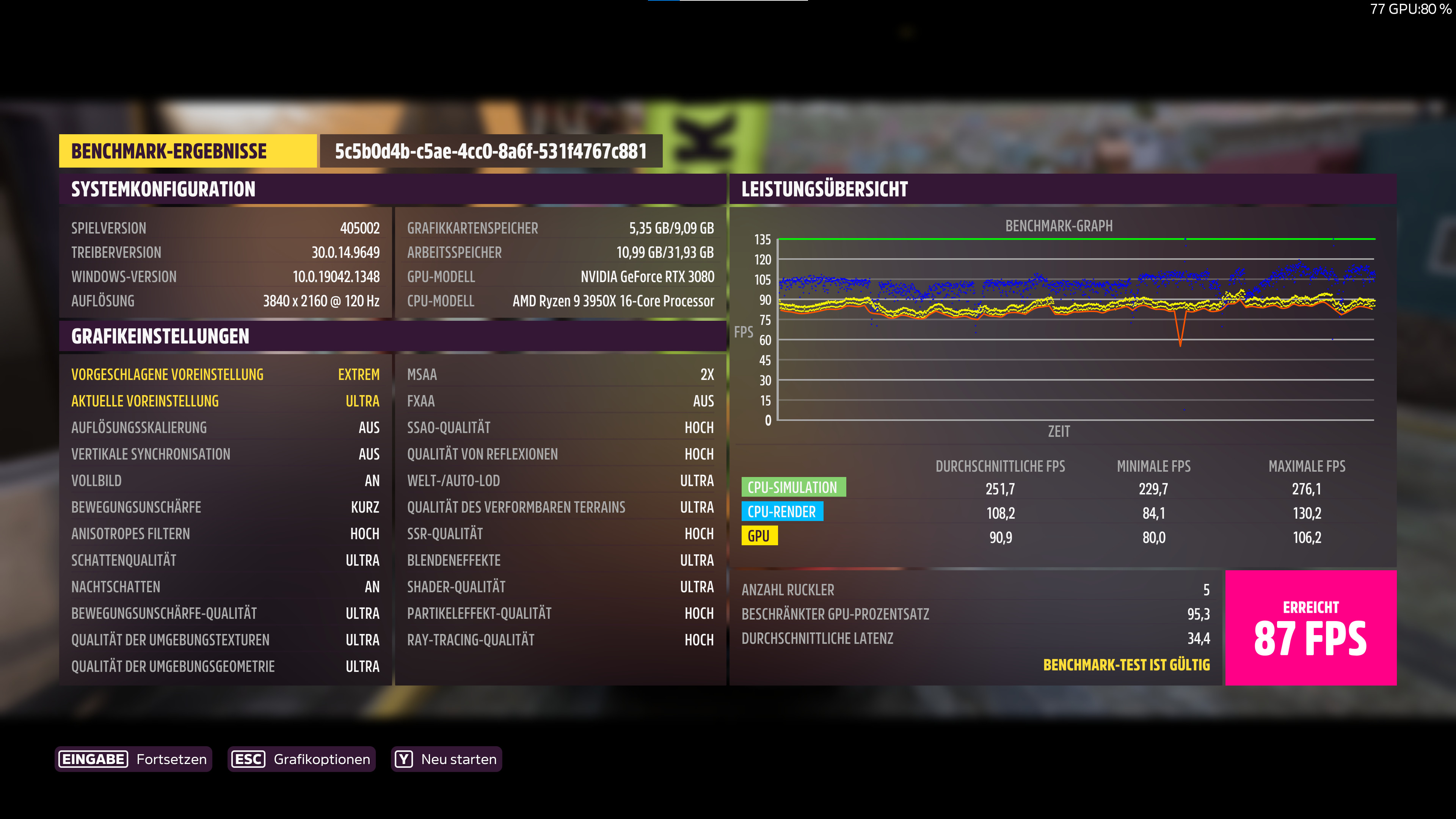

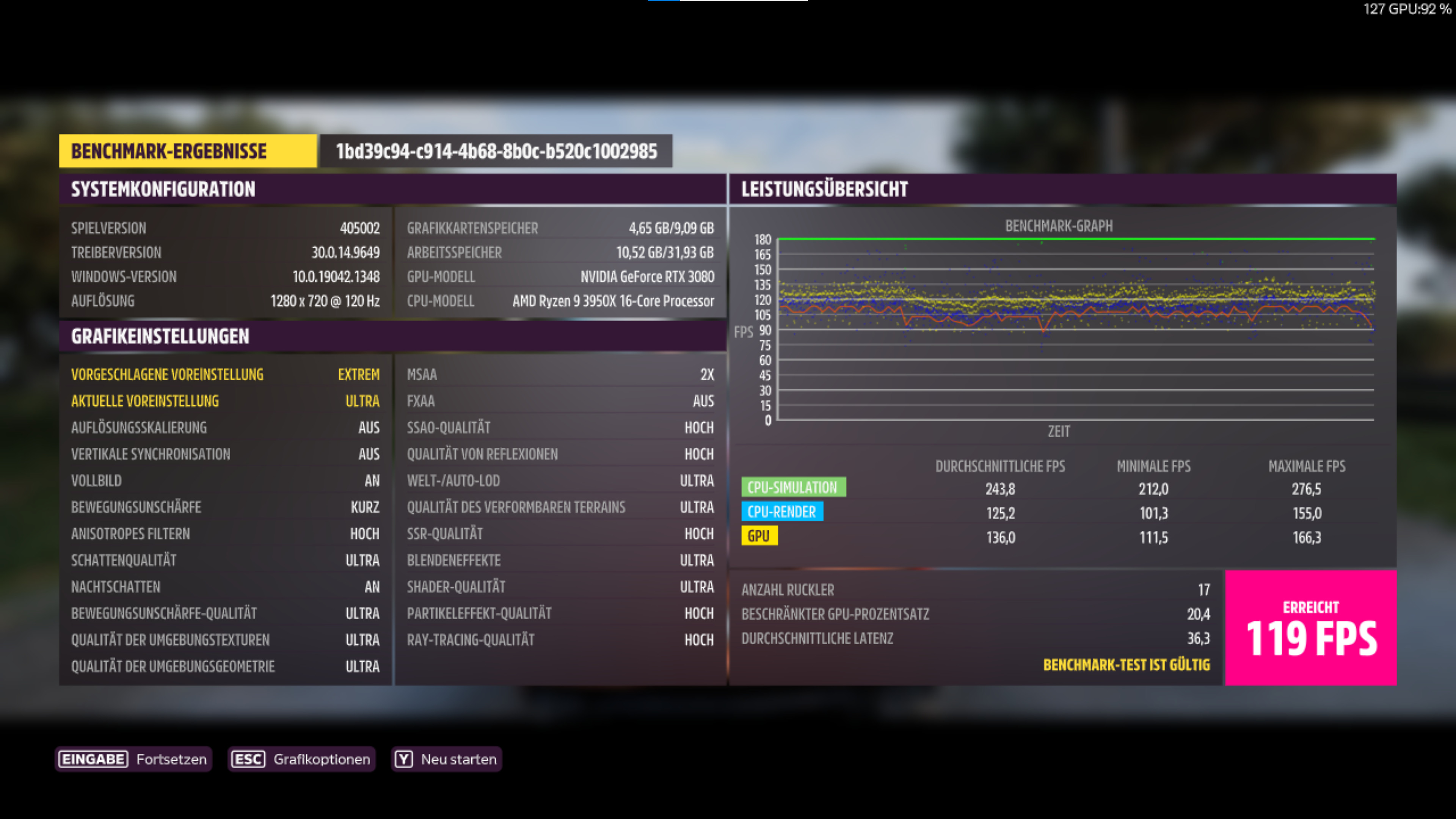

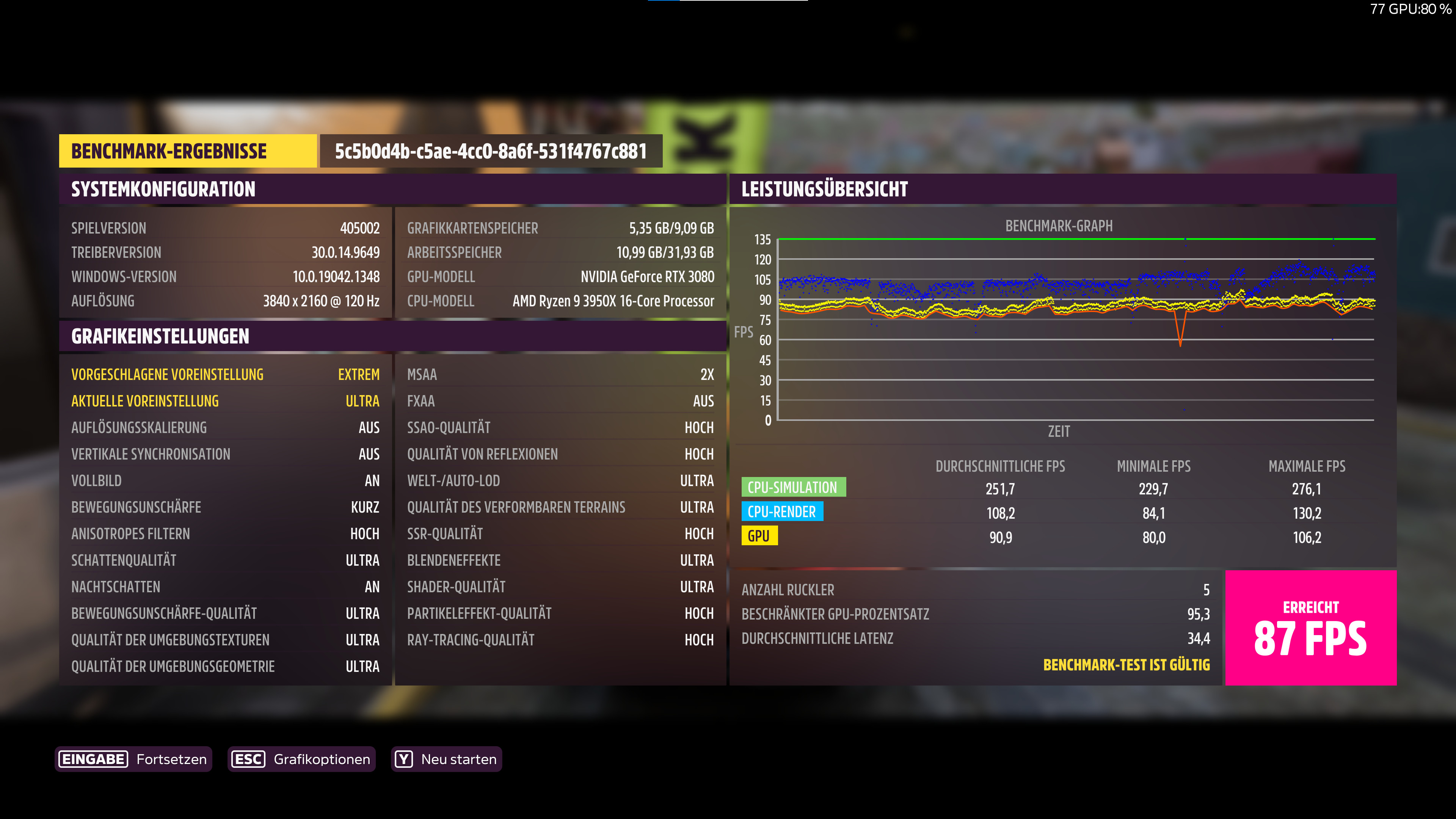

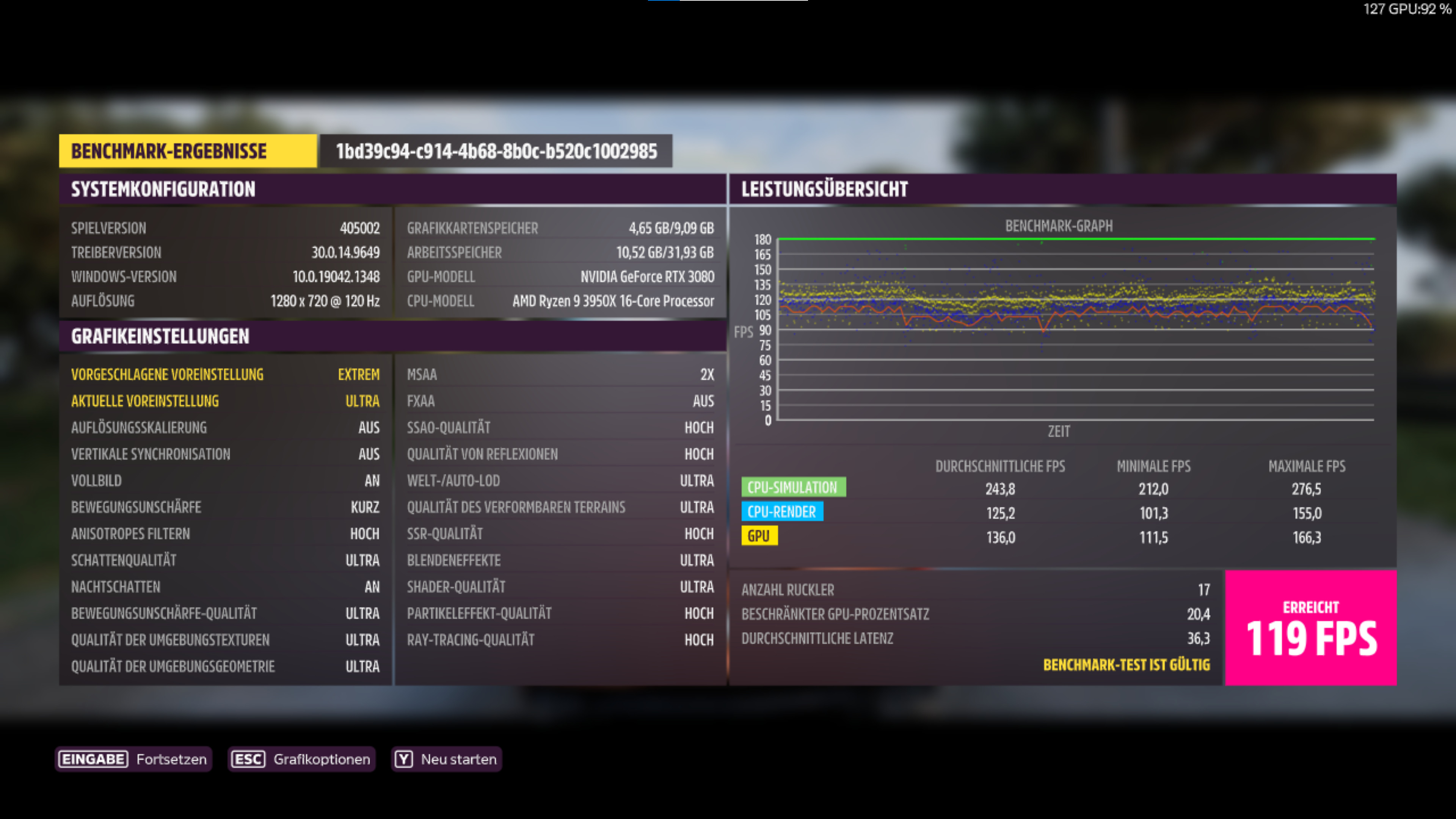

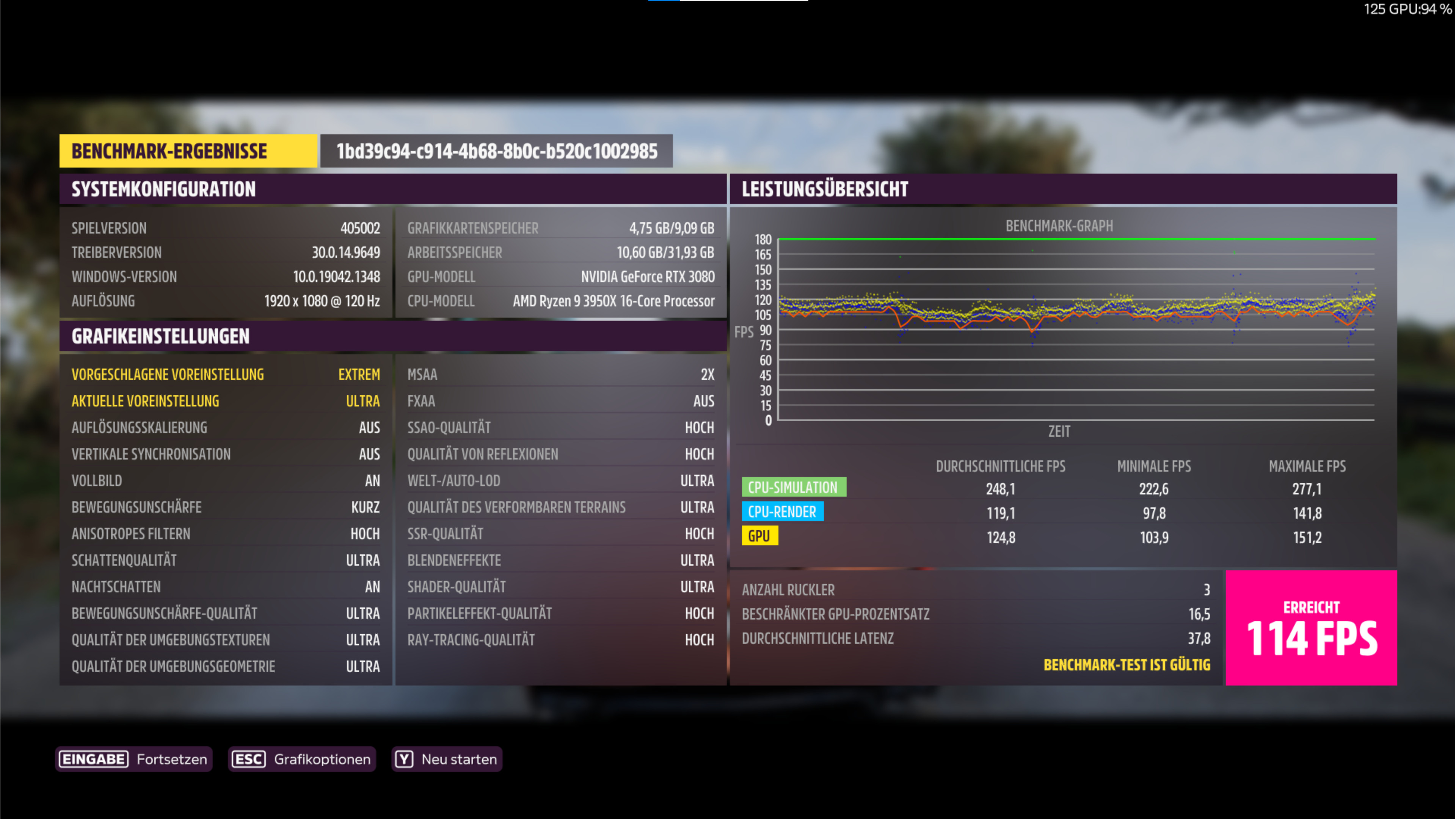

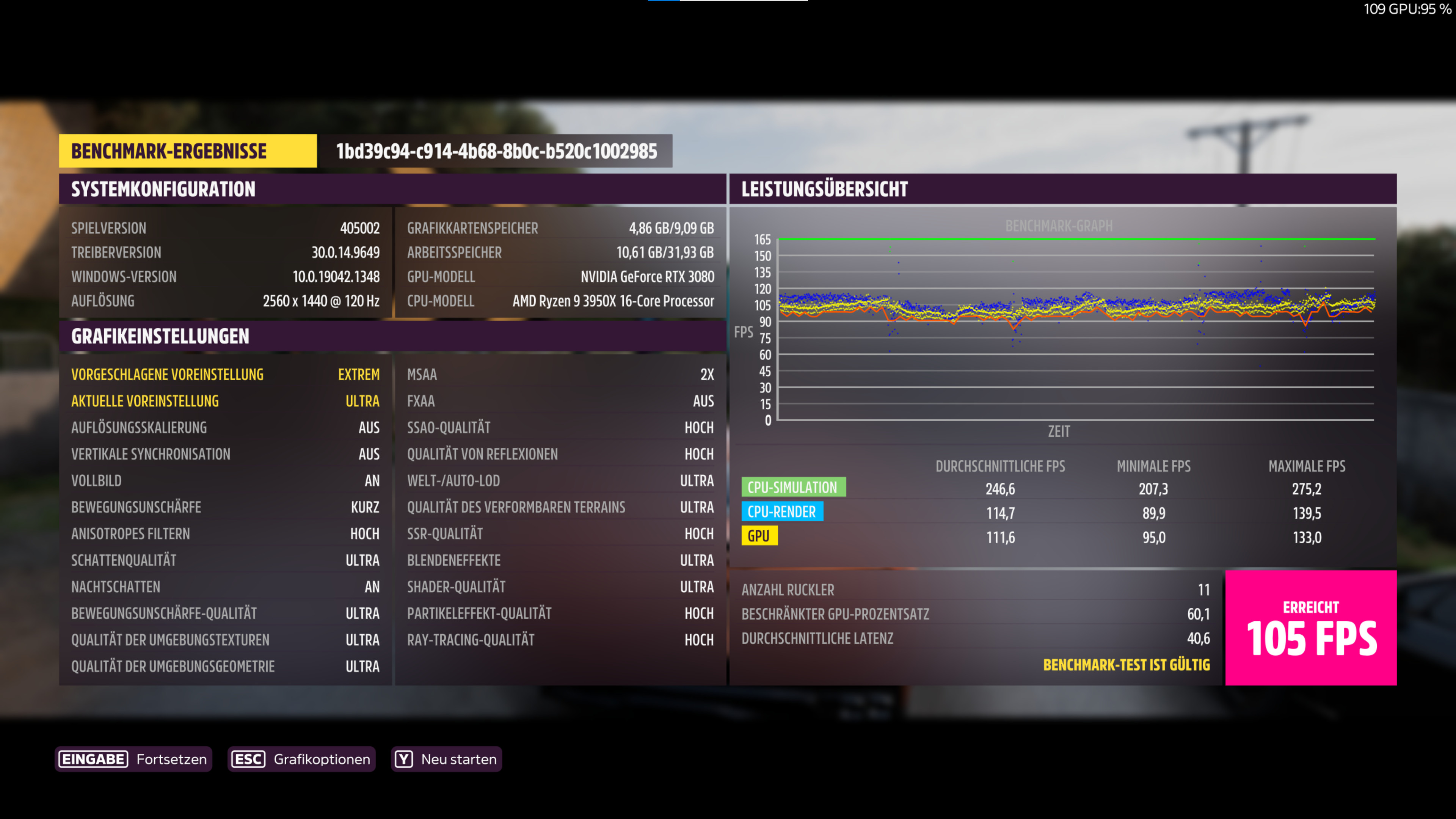

System: RTX 3080, 3950X, 3733CL16
1.920 x 1.080, Preset Ultra: 114
2.560 x 1.440, Preset Ultra: 105
3.840 x 2.160, Preset Ultra: 87
1.280 x 720, Preset Ultra (für Nerds!): 119

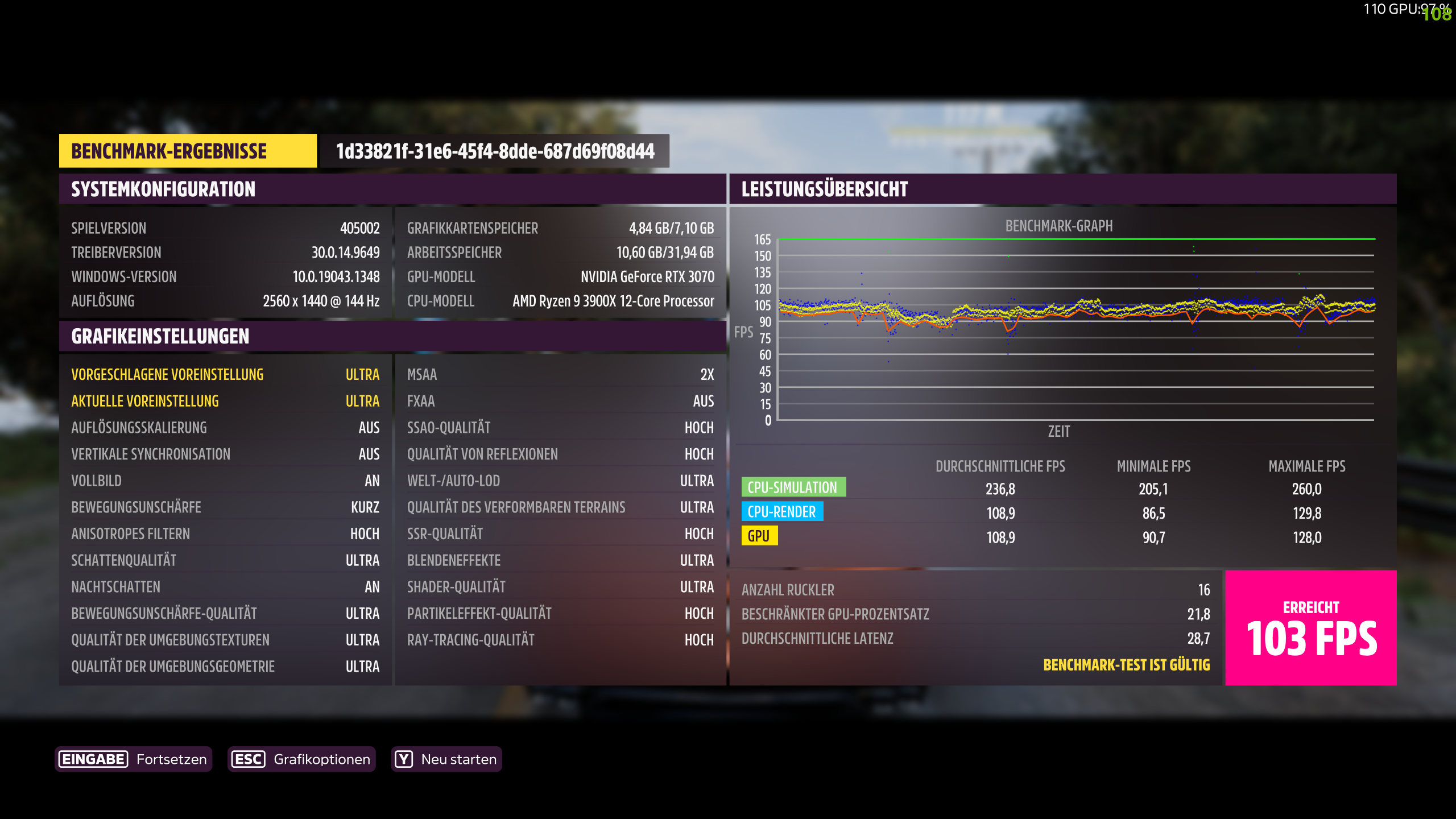

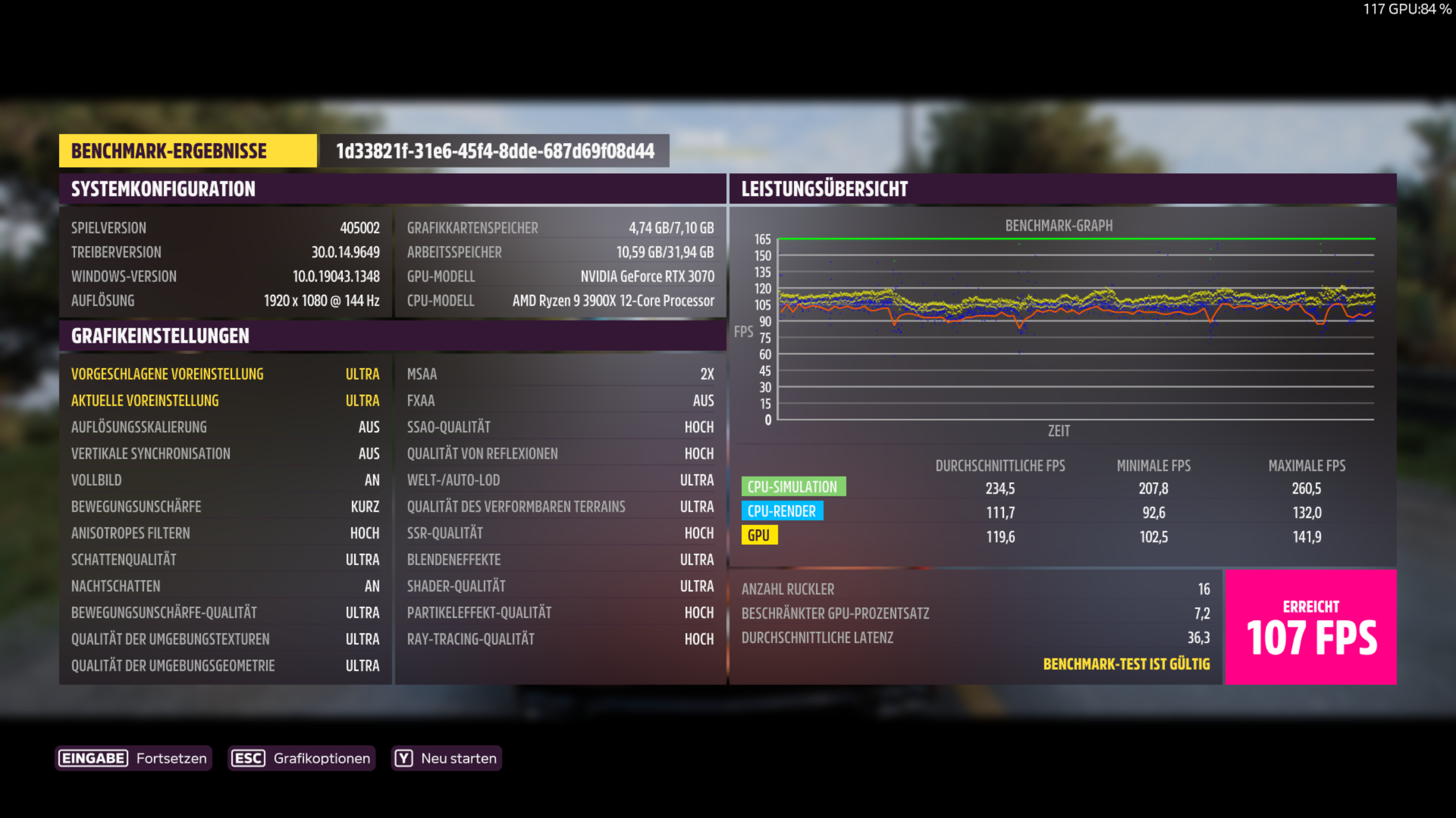

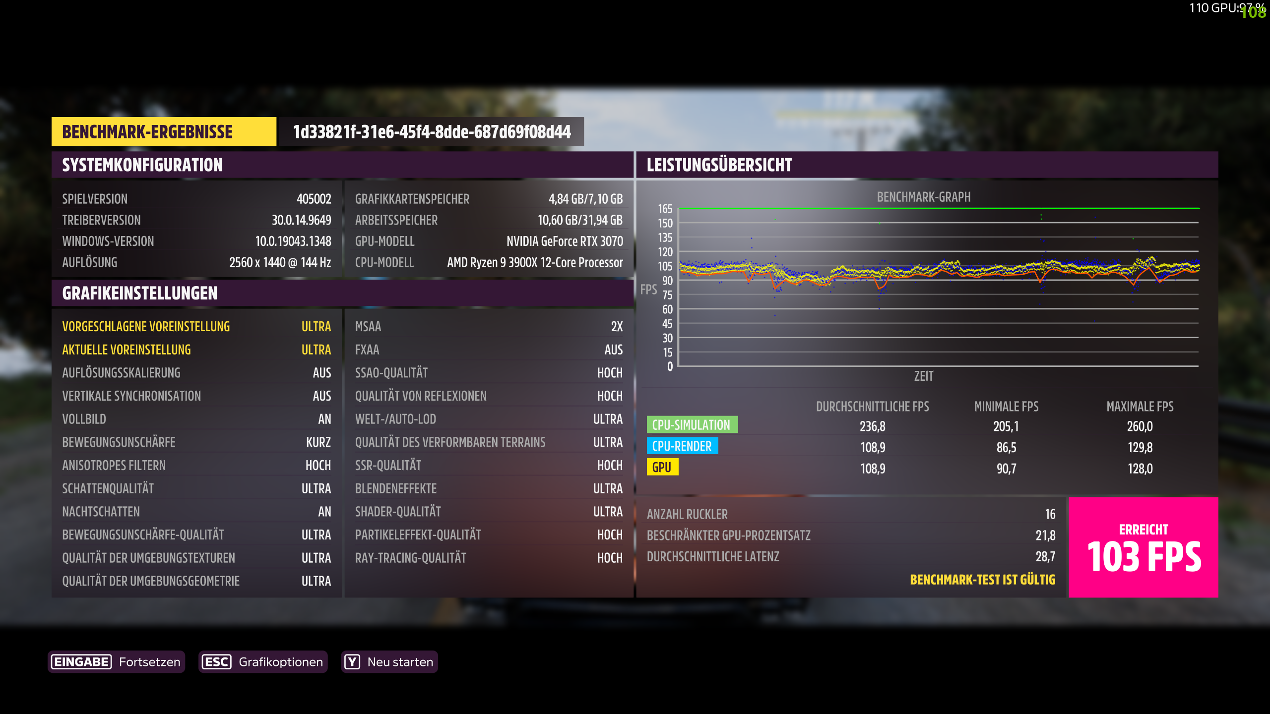

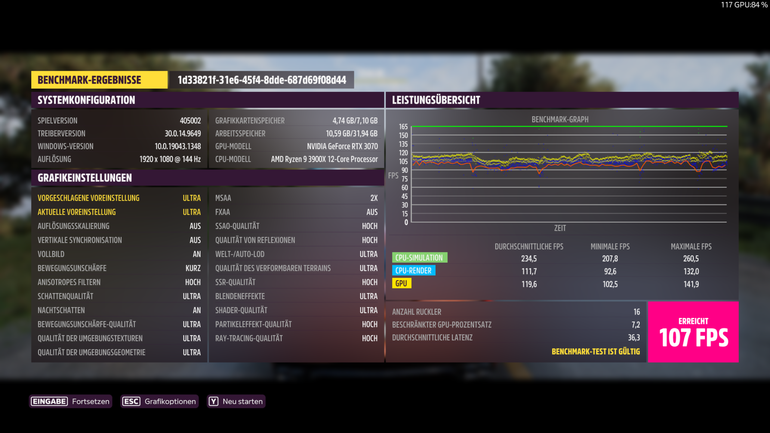

System: RTX3070, 3900X, 3200CL16
1.920 x 1.080, Preset Ultra: 107
2.560 x 1.440, Preset Ultra: 103
Reaktionen: Laphonso

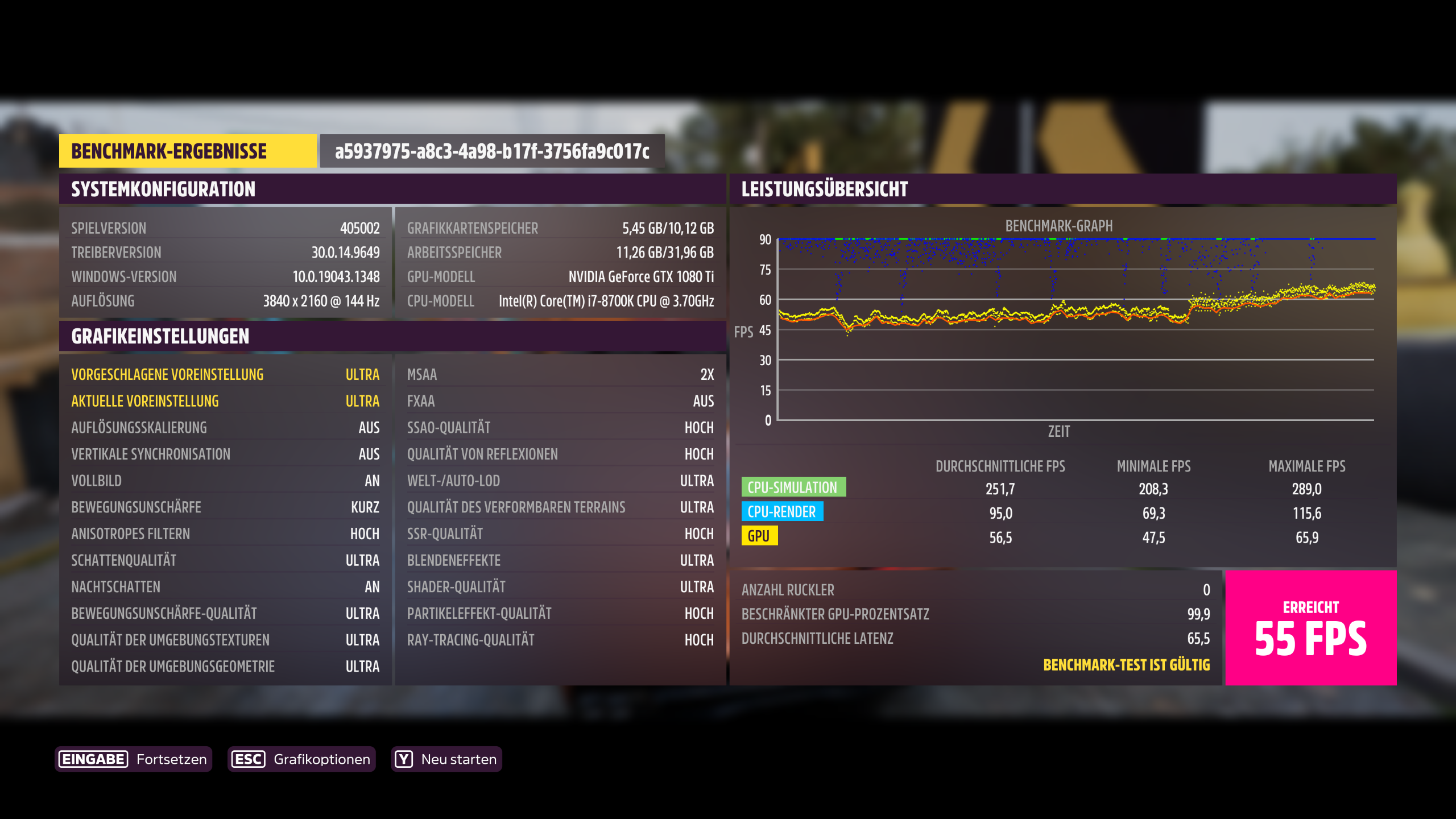

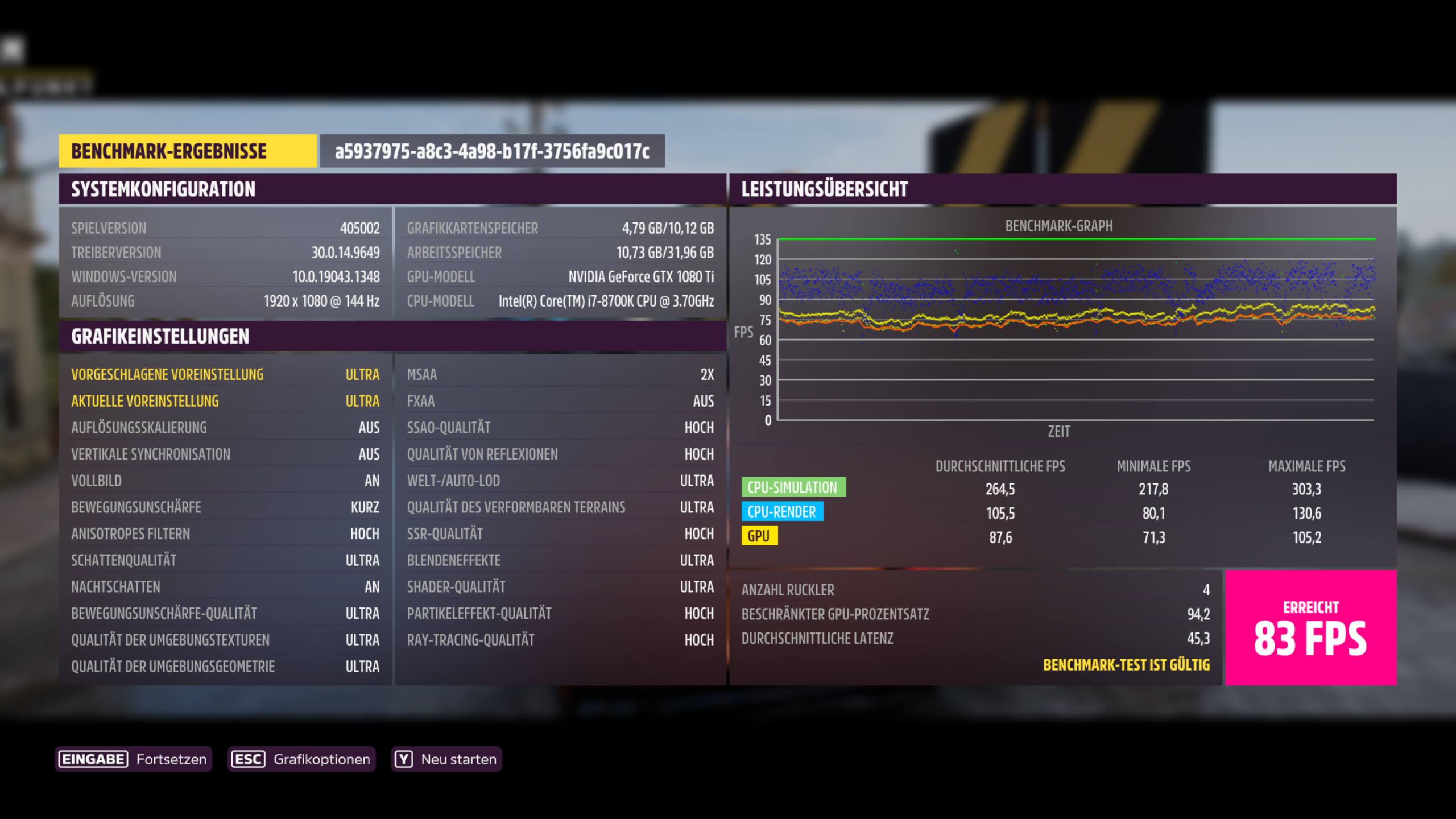

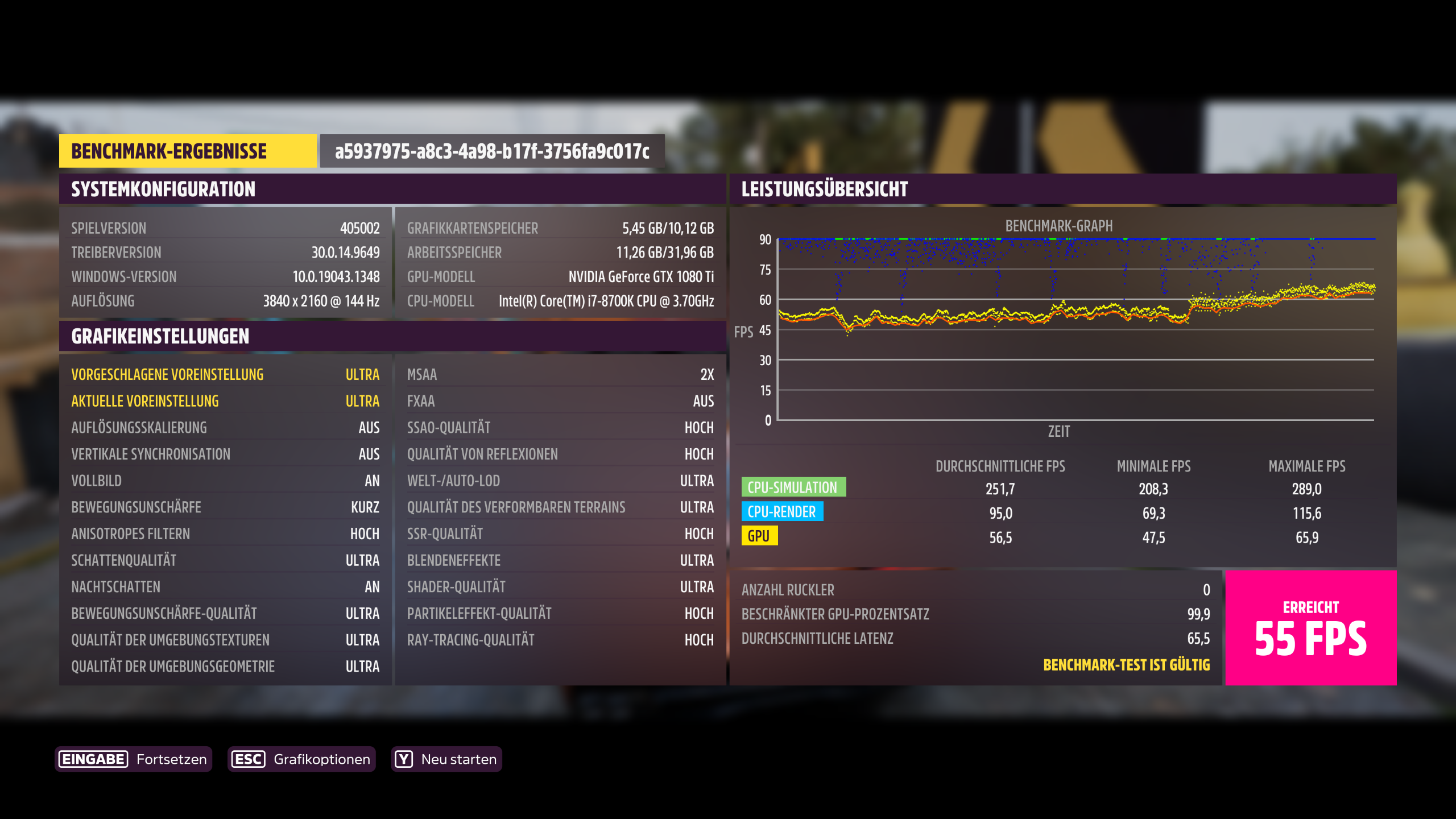

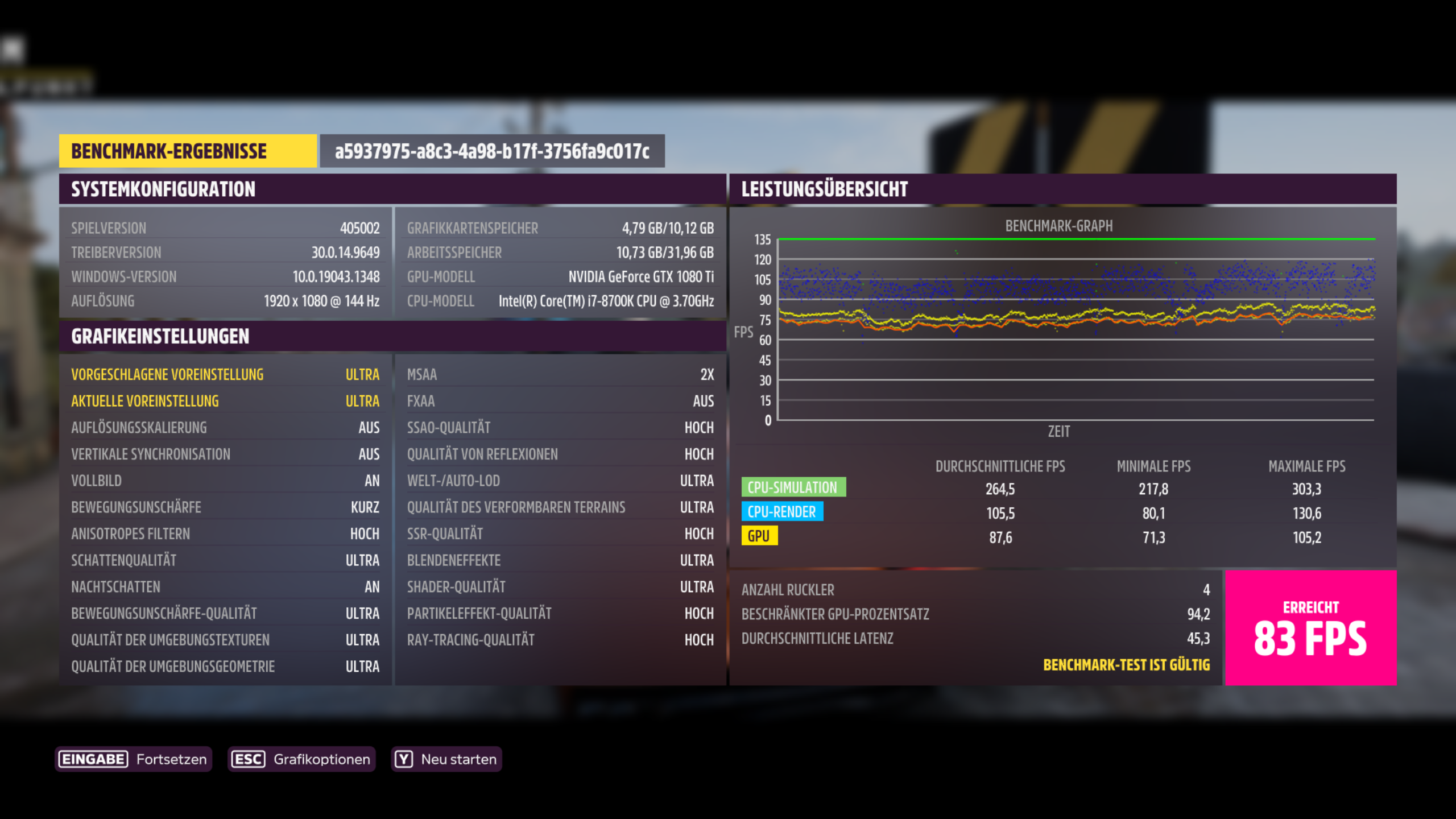

System: GTX1080TI, 8700K OC, 3600CL16
1.920 x 1.080, Preset Ultra: 83
3.840 x 2.160, Preset Ultra: 55
Soderle, nachdem mich FH5 in der zweiten Installation wieder mag, hab ich mit meine betagten Dame über DSR Faktor 2,25 mal UHD und FHD nachgebencht. Schaut irgendwie nachm CPU Limit in FHD aus 🤨

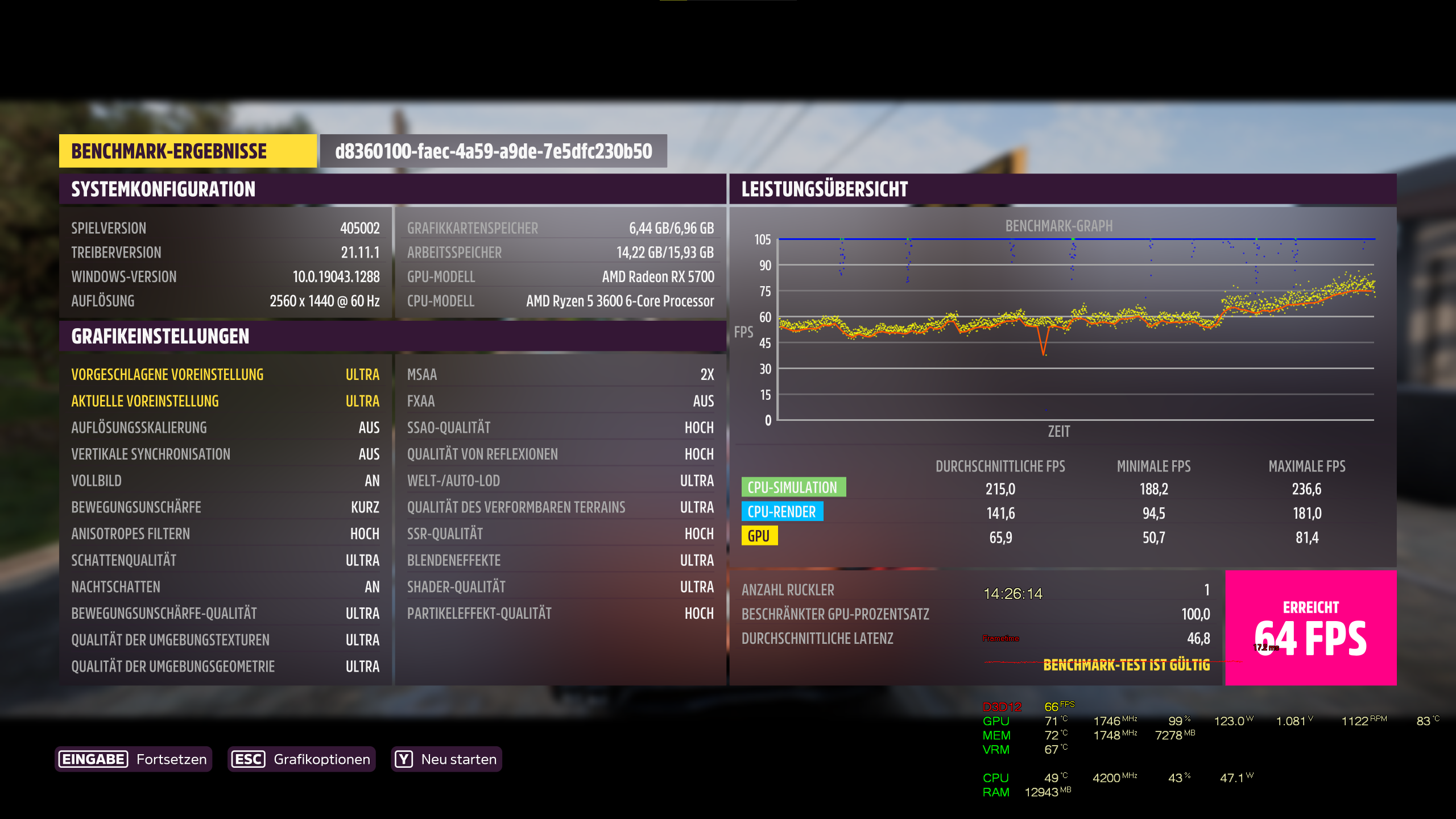

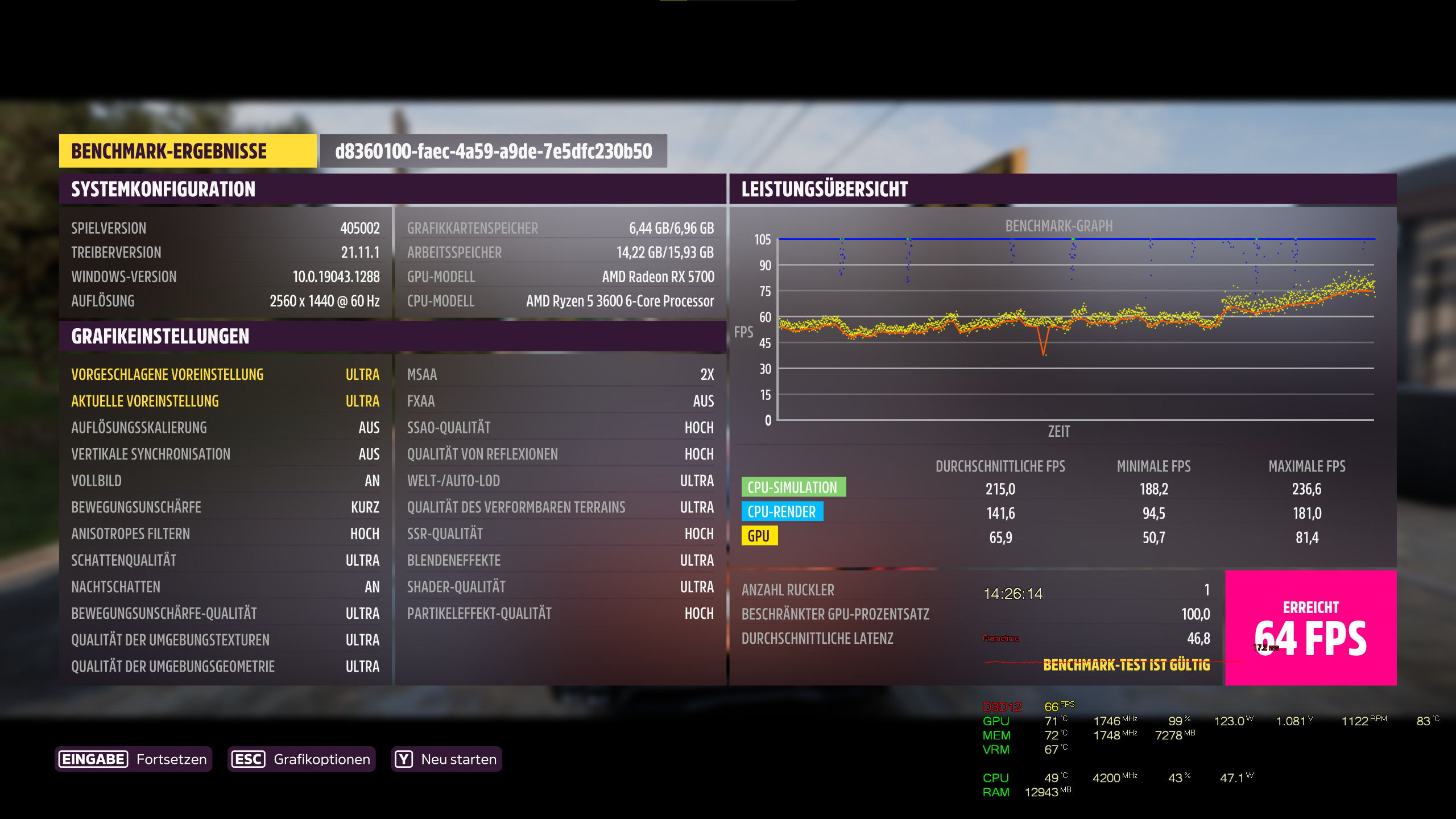

coxon schrieb:
Für eine zwei Jahre alte RX5700 ist das nicht mal schlecht. :D
System: RX5700, 3600, 3600CL16
2.560 x 1.440, Preset Ultra: 64
