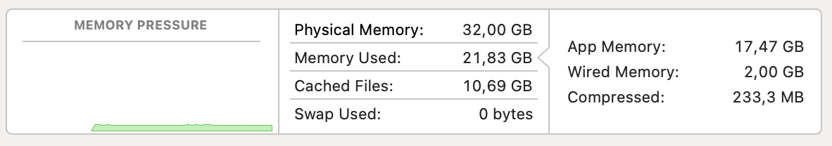

Passt zwar nicht ganz zum Thema, aber Mac OS (bzw. Unix im Allgemeinen) ist beim Speichermanagement noch deutlich agressiver als Windows. Es versucht den vorhandenen Ram ständig gefüllt zu halten.
So ist es. Und was an RAM nicht gebraucht wird, wird als Cache benutzt.
Das ist nur mit Safari, Evernote und einigen System-Apps offen:
Ja das ist normal
JAIN.
Windows verwendet standardmäßig etwa die Hälfte des RAM als Cache.
Es geht also auf jeden Fall schon mal SSD Kapazität flöten, denn die wird vorgehalten, falls ausgelagert werden muss.
Mehr Nutzung ist allerdings falsch.
Es ist ja Sinn und Zweck von modernen Betriebssystemen, RAM, der nicht aktuell genutzt wird mit Daten belegt zu halten, falls diese schnell benötigt werden.
Kann man sehr deutlich sehen, wenn man Morgens den Rechner an macht und dann langer Nutzung Abends mal schaut, wieviel RAM in Nutzung und wie viel gecacht ist.
In Nutzung wird sich gar nicht so verändern aber der gecachte Wert läuft über den Tag halt voll.
