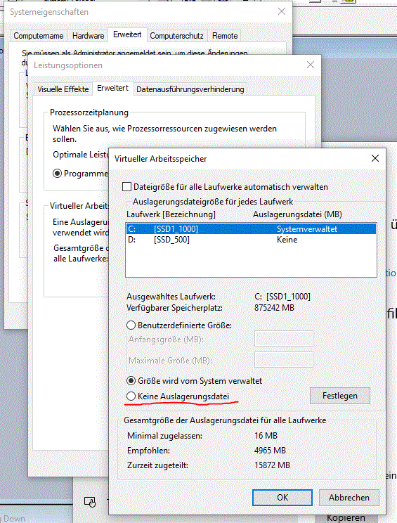

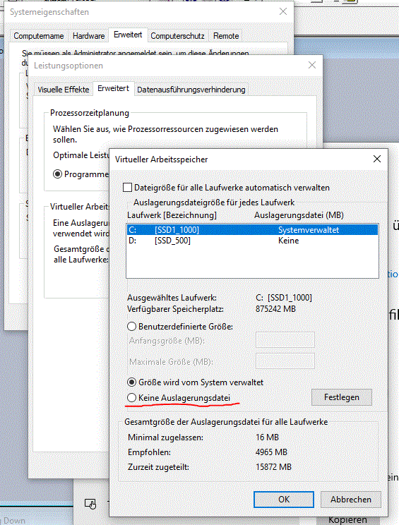

Sollte das nicht durch den Browser bzw. OS abgefangen werden?NatokWa schrieb:ich bin da ausgestiegen als die versucht haben von Flash (wo sie bis zu letzt dran festgehalten hatten) auf HTML5 um zu steigen... so viele Bugs ... der RAM-Leak tratt bei mir IMMER auf .. idr war nach so 10 Minuten der Speicher übergelaufen und das System abgeschmiert
Oh, wurde da etwas geändert?wuselsurfer schrieb:Das geht gar nicht.
Windows 11 schreibt mit mindestens 16MB vor bei 64GB RAM.
Windows 10 erlaubt mir durchaus, 'keine Auslagerungsdatei' zu wählen - die min. 16MB will es nur, wenn überhaupt eine Auslagerungsdatei angelegt wird

Ich denke ja.Araska schrieb:Oh, wurde da etwas geändert?
Bei Windows 10 konnte man ohne Auslagerungsdatei arbeiten, als ich das getestet habe.
Im Zeitalter von 64GB RAM und mehr ist die auch völlig überflüssig.
Sie stammt ja aus der Zeit, wo RAM knapp war und auf die Festplatte zurückgegriffen wurde.
Daß man die Programme nicht daraufhin ändert ist mir völlig unverständlich.
Aber wozu Geld investieren, in etwas, was viel Geld abwirft.
Bei alten Programmen, die nicht mehr weiterentwickelt werden, kann man das ja noch verstehen, aber bei aktuellen Versionen gar nicht.

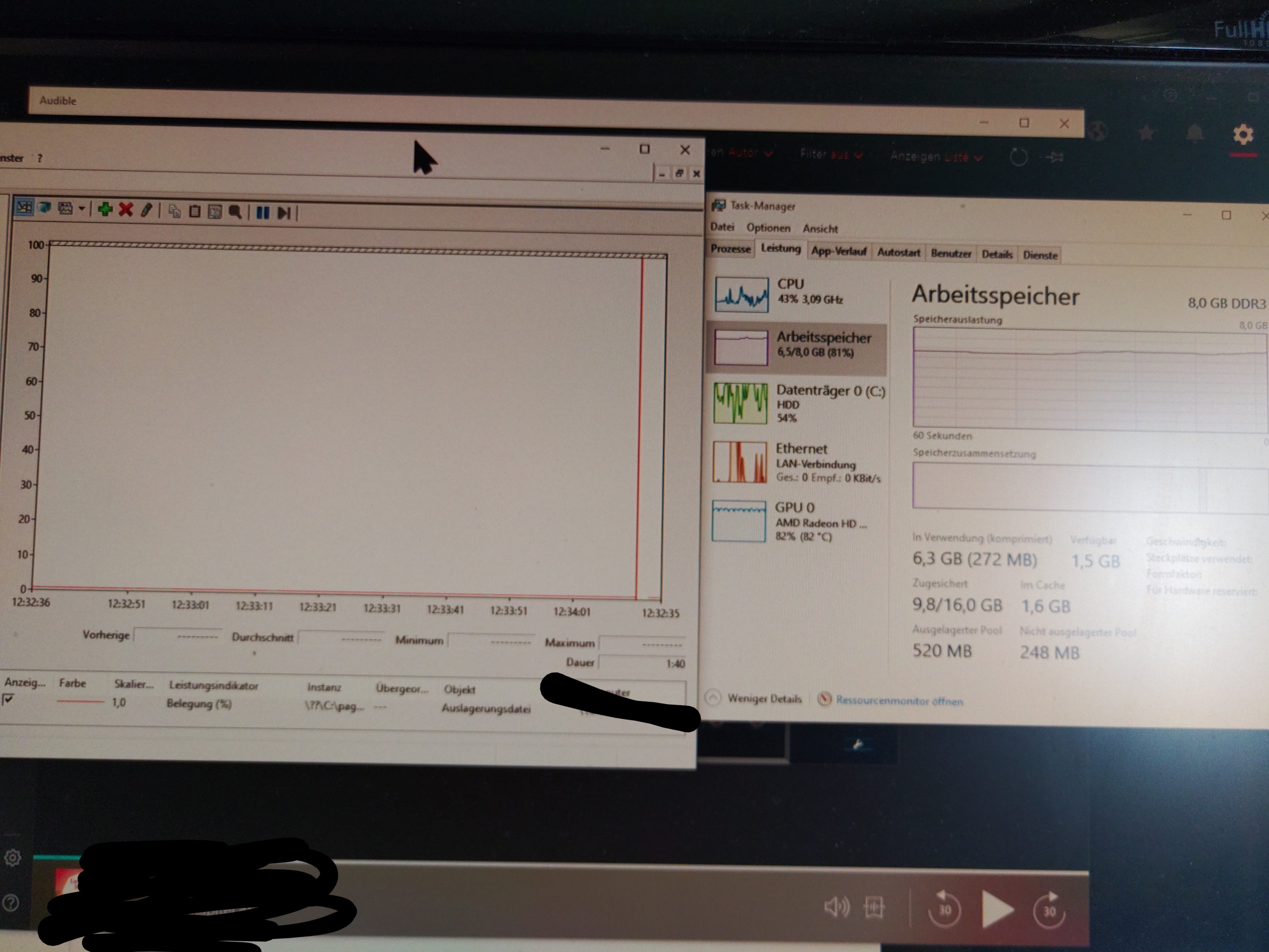

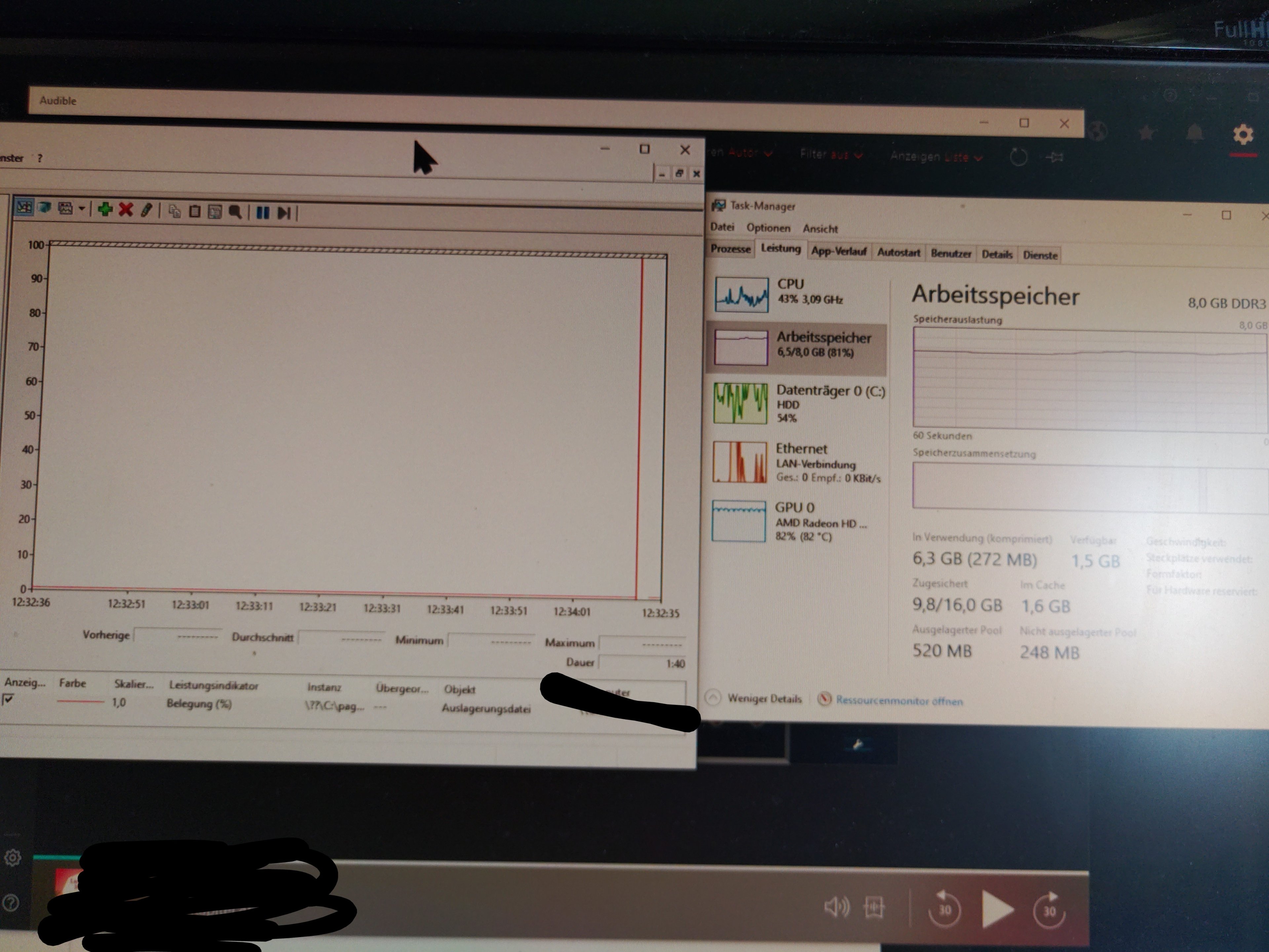

@Felix gibt es dazu auch Tests? Die würde ich bei dem Thema HDD vs SSD gerne sehen, ich denke immer das man nur das Gefühl hat das alles schneller ist oder der Unterschied bei der Performance von ZB Spielen eher unrelevant ist (außer Ladezeiten), fände es super dazu Tests zu lesen, bin da irgendwie skeptisch, auch wenn natürlich alles erstmal richtig ist was du dazu gesagt hast.
@wuselsurfer identisch? Bin kein Fan von nicht Dual, daher werde ich eher völlig neue holen
Wird mit Sicherheit helfen, Mal schauen ob das Gesamtergebnis dann auch zufriedenstellend wird. Brauche nen Screenshot vom Arbeitsspeicher im Task Manager um sicher zu wissen das der RAM voll ist und dann hol ich neue Riegel, die die alten ersetzen

Ich will das Thema nicht nochmal auf machen, aber zumindest diesen Kommentar kann ich definitiv nicht bestätigen, kam mal wieder an den PC und hab alles gestartet was geht, und komm auf weniger als 2 GB Cache, trotzdem passiert in der Auslagerungsdatei so gut wie nichts.NatokWa schrieb:Eig. kann man das ganz einfach sagen : WIndows versucht IMMER min. 2GB frei zu halten was bei 8GB-RAM eben zu ~6GB Auslastung führt. Würde man jetzt auch die Auslagerungsdatei an schauen, wäre da einiges an Aktivität zu sehen.
Geht man auf 16GB rauf (was ohnehin jetzt das Standart sein sollte) ist die Auslagerungsdatei nahezu leer da eben genug RAM vorhanden ist ABER sobald Programe den RAM über 14GB raus voll machen wird wieder ausgelagert und man "hängt" bei 14GB Auslastung. Hat man 32GB RAM verbaut kriegt man das nur eher selten hin (Grenze bei 30GB) und mit 64GB praktisch nie (Außer mit entsprechenden Progis die den RAM zum Frühstück fressen).
Achja : RESERVIERT nicht mit tatsächlich GENUTZT verwechseln !!
Nichtsdestotrotz haben wir vor den PC fast komplett auszutauschen und ein RAM Upgrade ist so oder so nötig.
