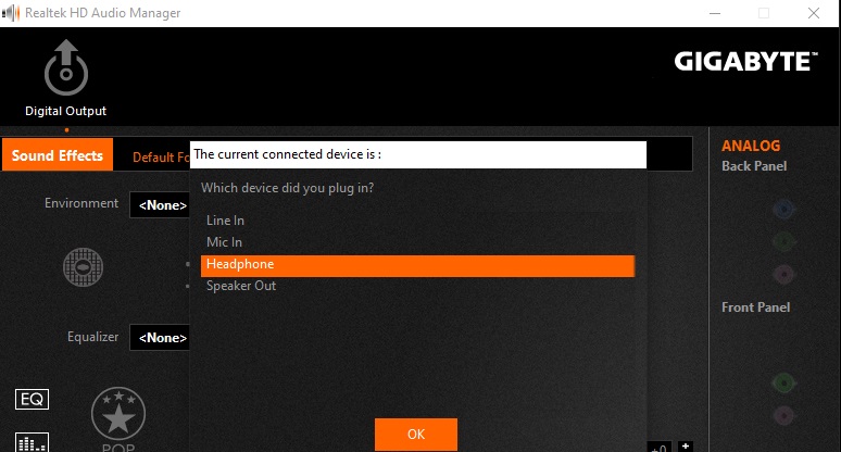

du hast 2 Klinkenbuchsen am Gehäuse und vermutlich einen passenden HD/AC97 Pfostenstecker am Mainboard und vermutlich mindestens 3 weitere Klinkenbuchsen hinten.
Bei meinem PC kann ich alle 5 Klinkenbuchsen als generische Ein oder Ausgänge verwenden und werde beim Anstecken von Geräten vom Treiber gefragt, was ich da grad angesteckt hab.

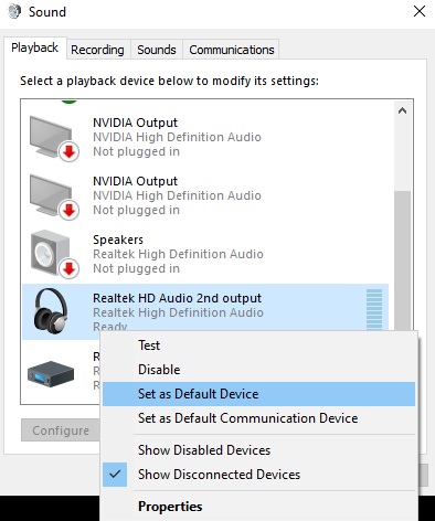

Ich kann anschliessend über die Windows Sound Config im alten Windows Control Panel jederzeit umschalten, über welches von mehreren Ausgabegeräten die Audio-Ausgabe erfolgen soll.
Auch selbst wenn ein Port symbolisch mit „Mic“ oder „In“ beschriftet ist, ist das dennoch oft so ein generischer Port.
Evtl. musst du noch Realtektreiber vom Mainboard installieren, damit das klappt.
