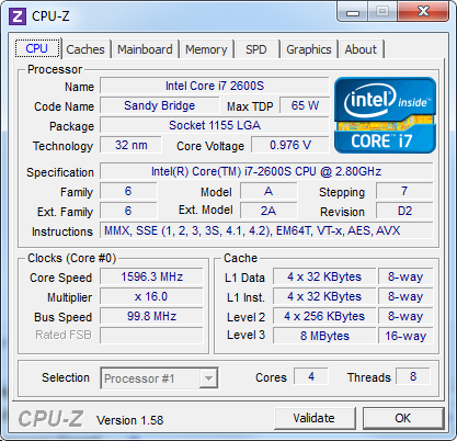

Heya,
ich hab vor einigen Monaten mal gepostet dass mein PC unter mehreren Bluescreens leidet. Mittlerweile habe ich einige Veränderungen (TV-Karten) vorgenommen, konnte die Bluescreens aber noch immer nicht ganz los werden. Der PC läuft dennoch weitaus stabiler als vorher. Teilweise bis zu 11 Tagen ohne.
Die Bluscreens sind endweder:
0x00000101
DRIVER_VERIFIER_DETECTED_VIOLATION - 0x000000c4
0x00000101
PAGE_FAULT_IN_NONPAGED_AREA - 0x00000050
alle *ausgelößt* von ntoskrnl.exe.
Einmal jedoch von ndis.sys ausgelöst, was immer das auch ist.
Die beiden 0x00000101 sind Bluescreens, ohne bezeichnung.
Was auch einmal passiert ist, dass Windows komplett eingefroren war, ohne das man noch was machen konnte.
Dies weißt wohl doch auf ein RAM-Problem hin, habe jedoch schon 48 Stunden einen Check laufen lassen, ohne Fehler.
PC:
Asrock Z68 Professional Gen3

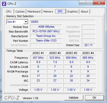

16 GB DDR3 Team Elite 1333 -> stehen nicht auf der *kompatiblen Liste* des Mainboards
i7 2600S
Windows 7 x64 Bit

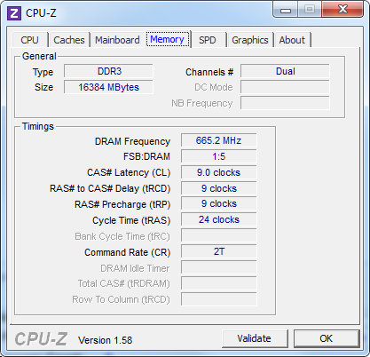

Die Rams laufen ja laut CPUZ auf 1.50 V was ja "okay" sein müsste.

Bei den 666er SPD-Werten steht unter tRAS 25. Das Board scheint aber mit tRAS24 anzusprechen. Eigentlich sollte das per SPD nicht passieren.
Welches BIOS ist installiert? Und steht das auf "Standard" oder wurde gestellt?
