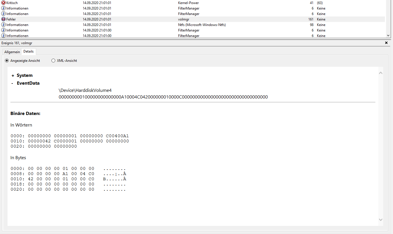

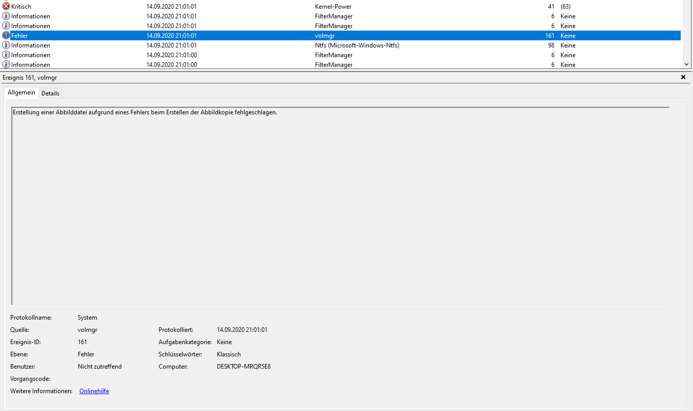

Dieser Fehler steht in der Ereignisanzeige vor dem Blackscreen/freeze:

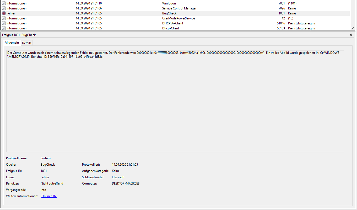

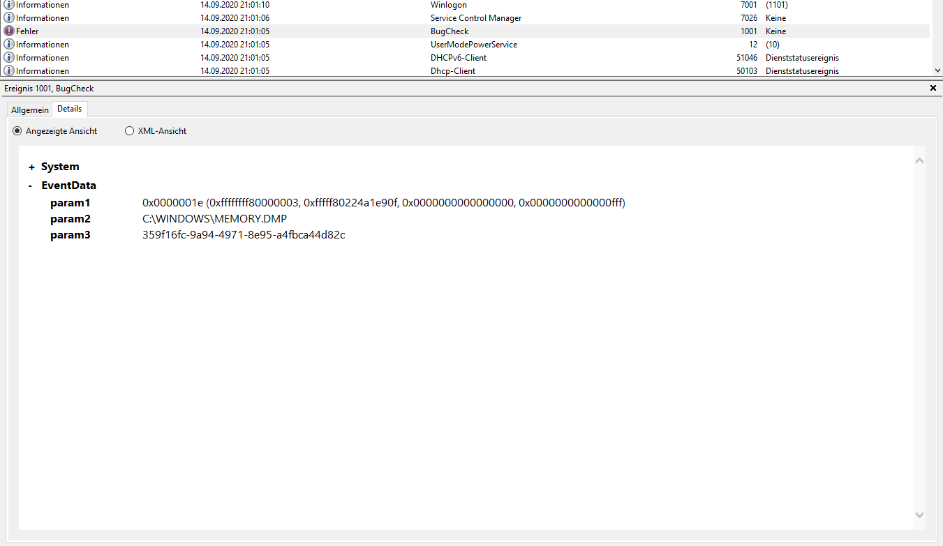

Dieser Eintrag war dann beim neustart da:

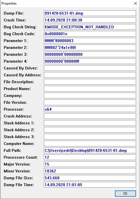

Das sagt bluescreen view:
In der Ereignisanzeige wird immer von device/harddiskvolume4 geredet, habe in der Powershell nachgeforscht das ist mein C: Laufwerk, also eine m.2 SSD wo auch Windows drauf liegt. Weiß wer zufällig weiter?

Wenn ich danach "KMODE EXCEPTION NOT HANDLED" suche kommen halt sachen wie
