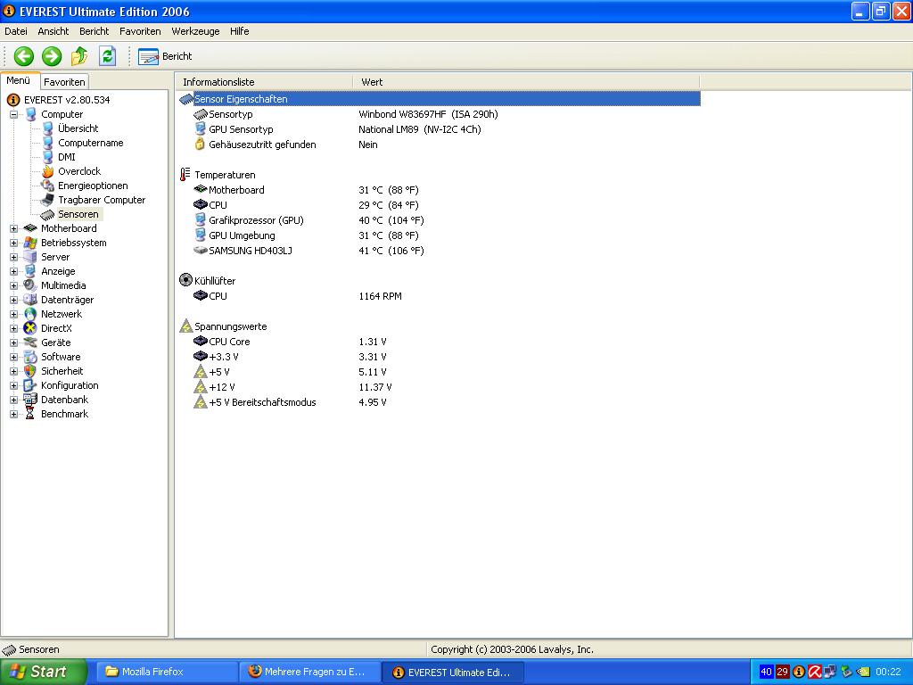

Im moment sehen die Temperaturen so aus (ich weiß sind nicht gut aber ok dafür das es hier drin so warm ist und das ja schließlich ein Silent Pc sein soll ;-)
Achja und warum zeigt mir Everest jetzt nur eine und nicht für jeden Kern eine Temp an?
Dachte es kann von jedem kern einzeln ausgelesen werden!!
Danke ;)
