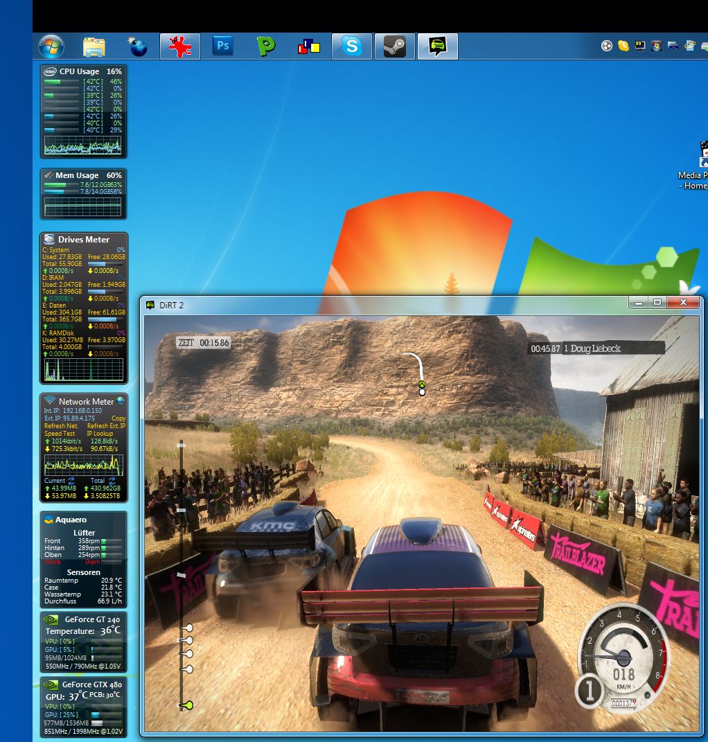

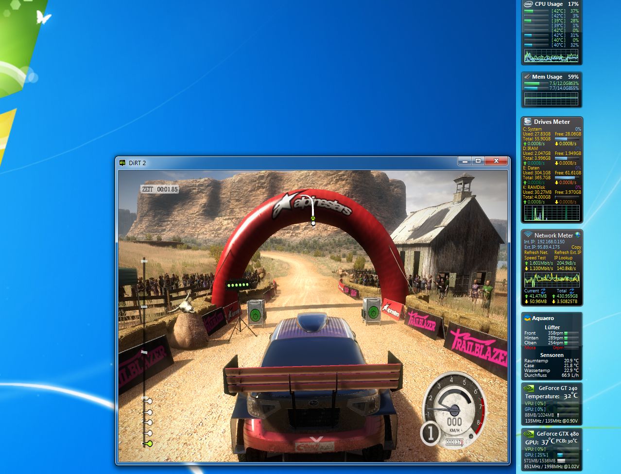

Nope... ich denke da an einen alten Versuch von mir, bei dem ich ein Game von meinem Hauptmonitor auf einen 2. Monitor geschoben habe, und die Last auf der Haupt-Graka geblieben ist. Die 2. Graka ist nur als Frame-Buffer genutzt worden.
Haha, ich hab die Bilder noch ...
