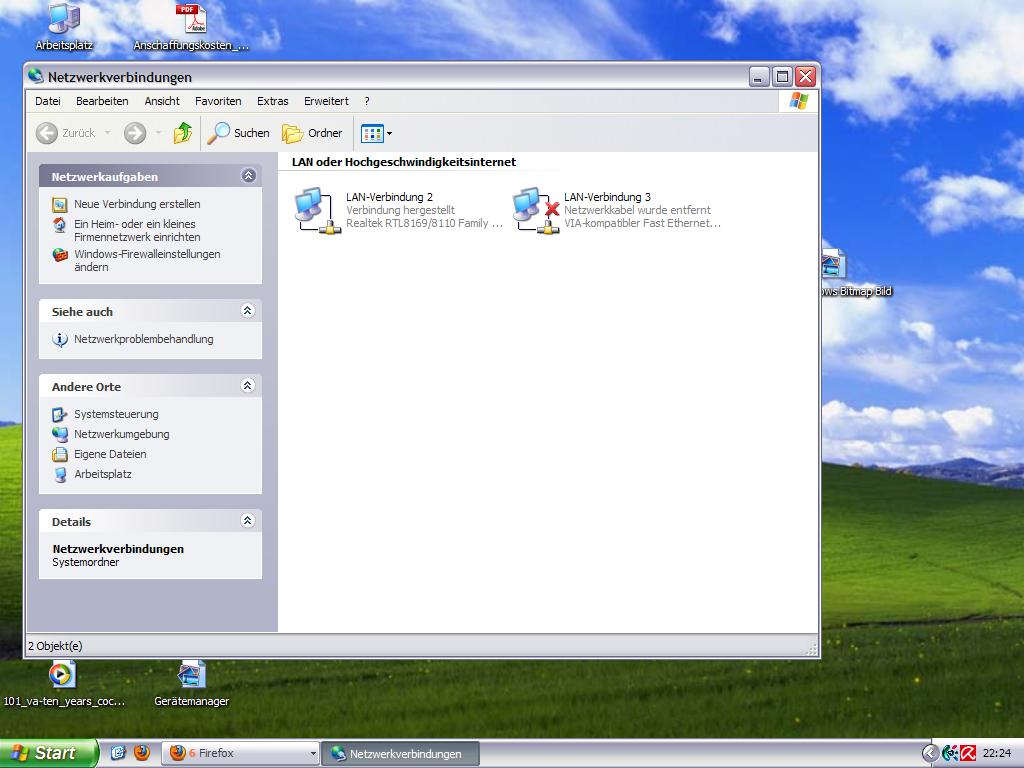

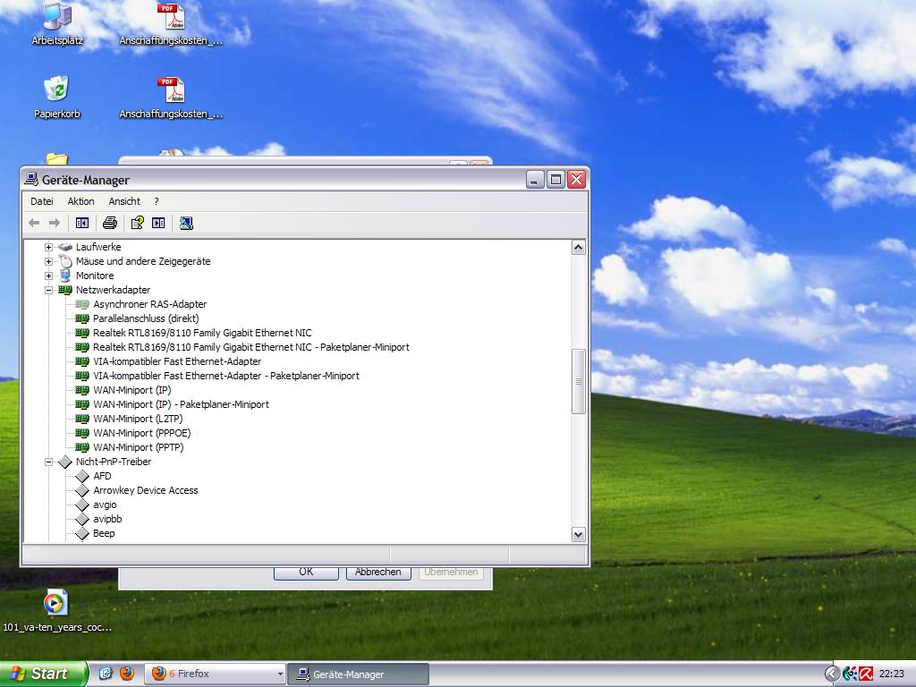

ich habe auf meinem Mainboard einen Netzwerkeingang der in den Netzwerkverbindungen als Realtek RTL ... Family gigabit Ethernet NIC installiert ist und an dem ich meinen Router verbunden habe. Zusätzlich gibt es auch noch den Eintrag VIA-kompatibler Fast Ethernet-Adapter an dem laut Windows nichts angeschlossen ist, schließlich gibt es auch nur einen einzigen Netzwerk Eingang am PC. Um welches Gerät kann es sich also hierbei handeln bzw. wo sollte ich an den PC noch etwas anschließen können?

Erstelle mal folgende Screenshots:
- Von den Controllern unter "Netzwerkadapter" im Geräte-Manager.
- Zusätzlich von den Eigenschaften (Doppelklick auf den jeweiligen Controller).
- Von den "Netzwerkverbindungen" in der Systemsteuerung.
- Zusätzlich von den Eigenschaften (Rechtsklick --- > Eigenschaften).

ja, deswegen meine ich ja wofür es denn zwei gibt, wenn nur ein Netzwerkausgang da ist. Ich habe auch schon vorne am PC geschaut, aber da ist nur USB.

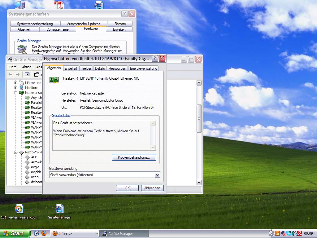

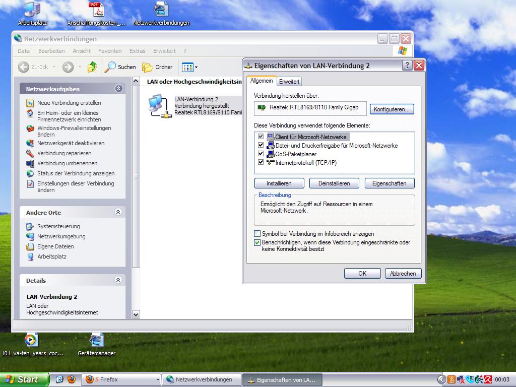

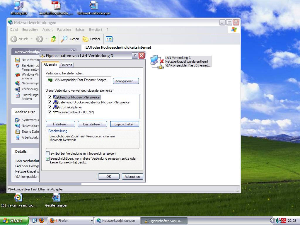

so, Du hast trotzdem ein paar Screenshots vergessen.
- Vom Realtek-Netzwerkadapter im Geräte-Manager, da fehlen die Eigenschaften.
- Von der LAN Verbindung 2 in der Systemsteuerung, da fehlen auch die Eigenschaften.

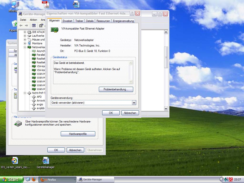

Wie Du siehst, ist der VIA über den PCI-Bus angeschlossen. ;)

was heisst das, er ist über den PCI Bus angeschlossen?

das war nur eine kleine Anmerkung, denn es hat Vorteile, wenn LAN direkt über den Chipsatz angebunden ist.
Aber das ist ja nicht das Problem. Jedenfalls hat das Board nur einen Chip von Realtek.
Die Meldung, "Netzwerkkabel wurde entfernt", könnte an der Energiesparfunktion von der "Netzwerkkarte" liegen.

woher kommt es eigentlich, dass in den Eigenschaften bei Realtek steht PCI Steckplatz 6(PCI Bus 0...) und bei dem Via nur (PCI Bus 0...)? Läuft der Realtek dann auch über den Chipsatz?
