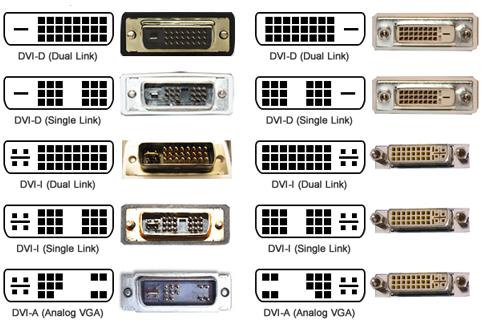

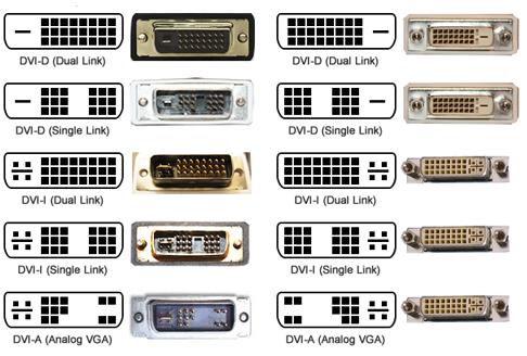

Die Quadro muss einen DVI-I Port haben, damit auch ein VGA Adapter funktioniert.
Hat sie das nicht, brauchst Du einen aktiven DVI-VGA Konverter.
