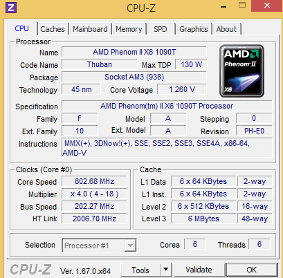

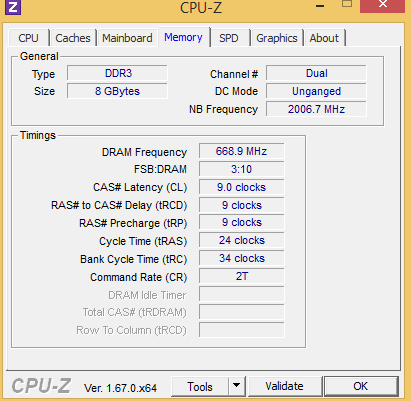

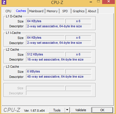

CPU-Z:
Ich hoffe ich hab nichts vergessen.

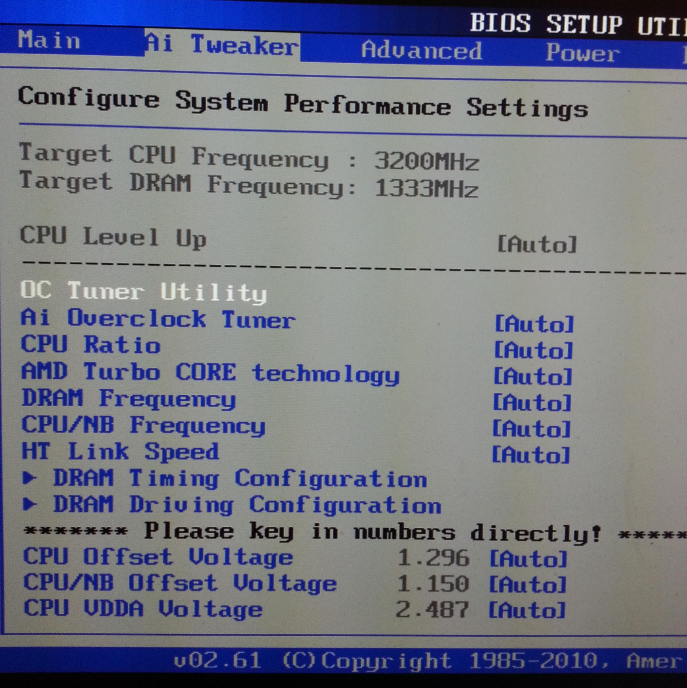

also deine temps sind ja mehr als fragwürdig. echt niedrig. wenn die cpu unter last kühler bleibt als das board, stimmt was nicht.
kannst du mal ein bild aussem bios/uefi posten, mit den biso einstellungen deiner cpu? auch mal bios reset versucht?
was gut sein kann, dass das silizium im chip über die jahre einfach mehr vcore benötigt. welche vcore einstellung hast du?
testweise mal den turbo deaktiveren.

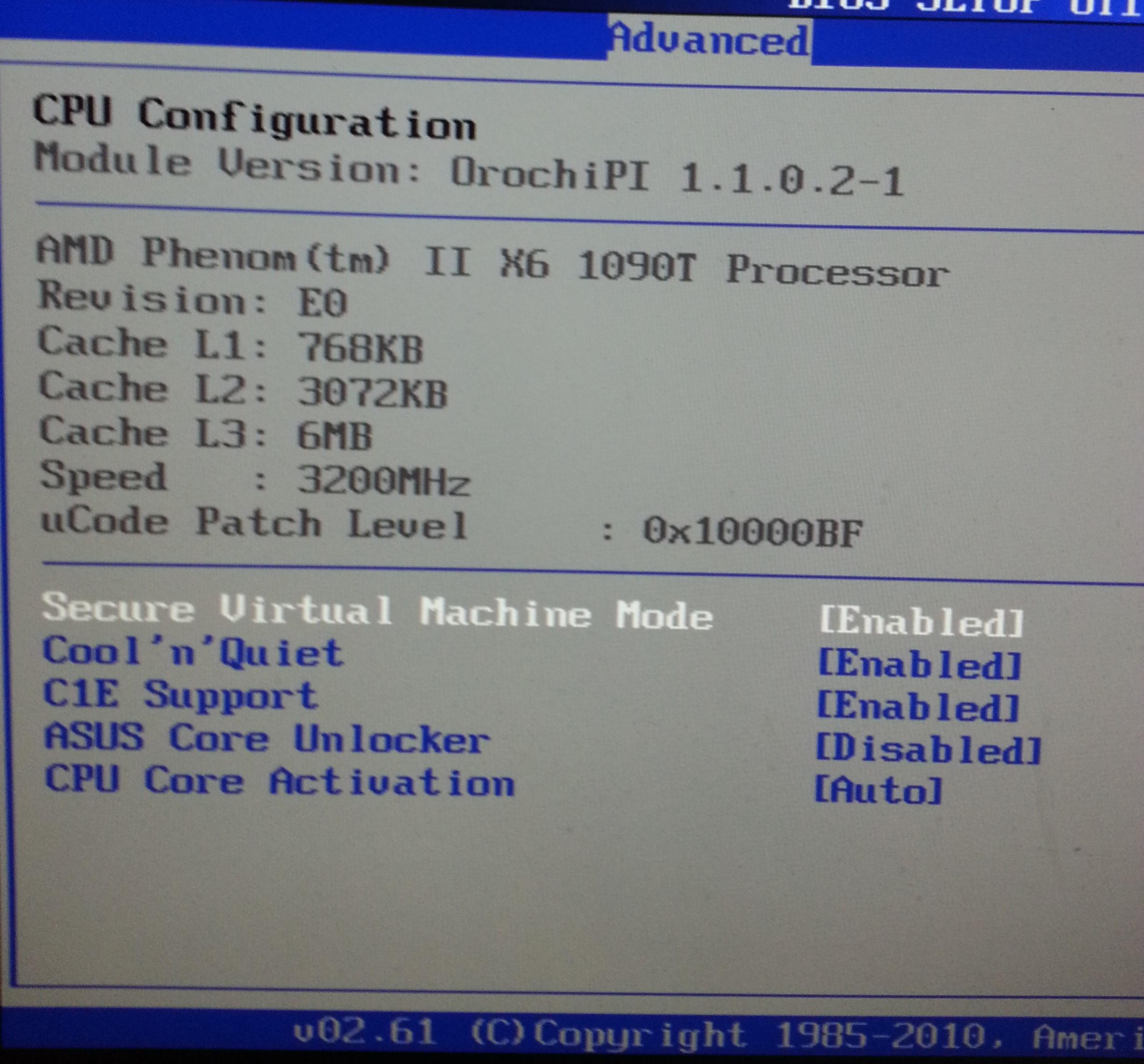

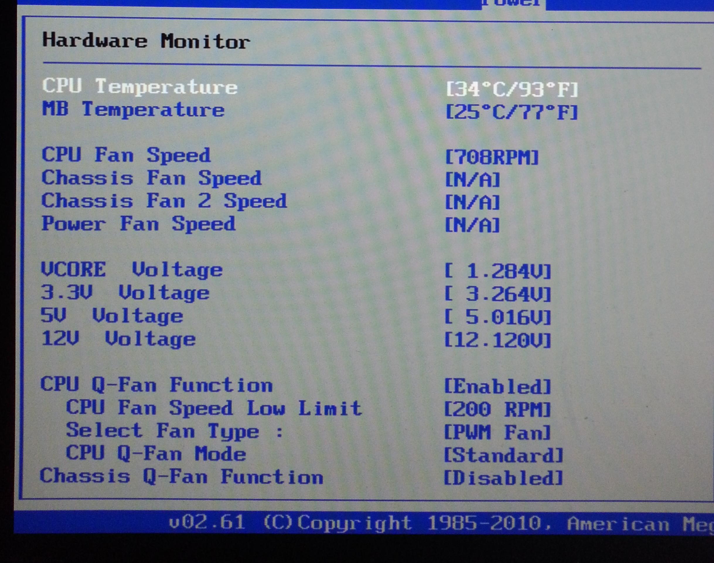

Bilder bring ich dir, du meinst die von der Volt übersicht?
Auch im Bios zu finden? Wenn ich was zu V-Core finde mach ich direkt bilder mit!

Wenn du keine WaKü hast, ist diesen Werten nicht zu trauen. Wurden die Taktraten währenddessen mit CpuZ/GpuZ auf Throttling überwacht?
Hab die Werte im CpuZ nicht überwacht, auf was muss ich bestimmtes achten?

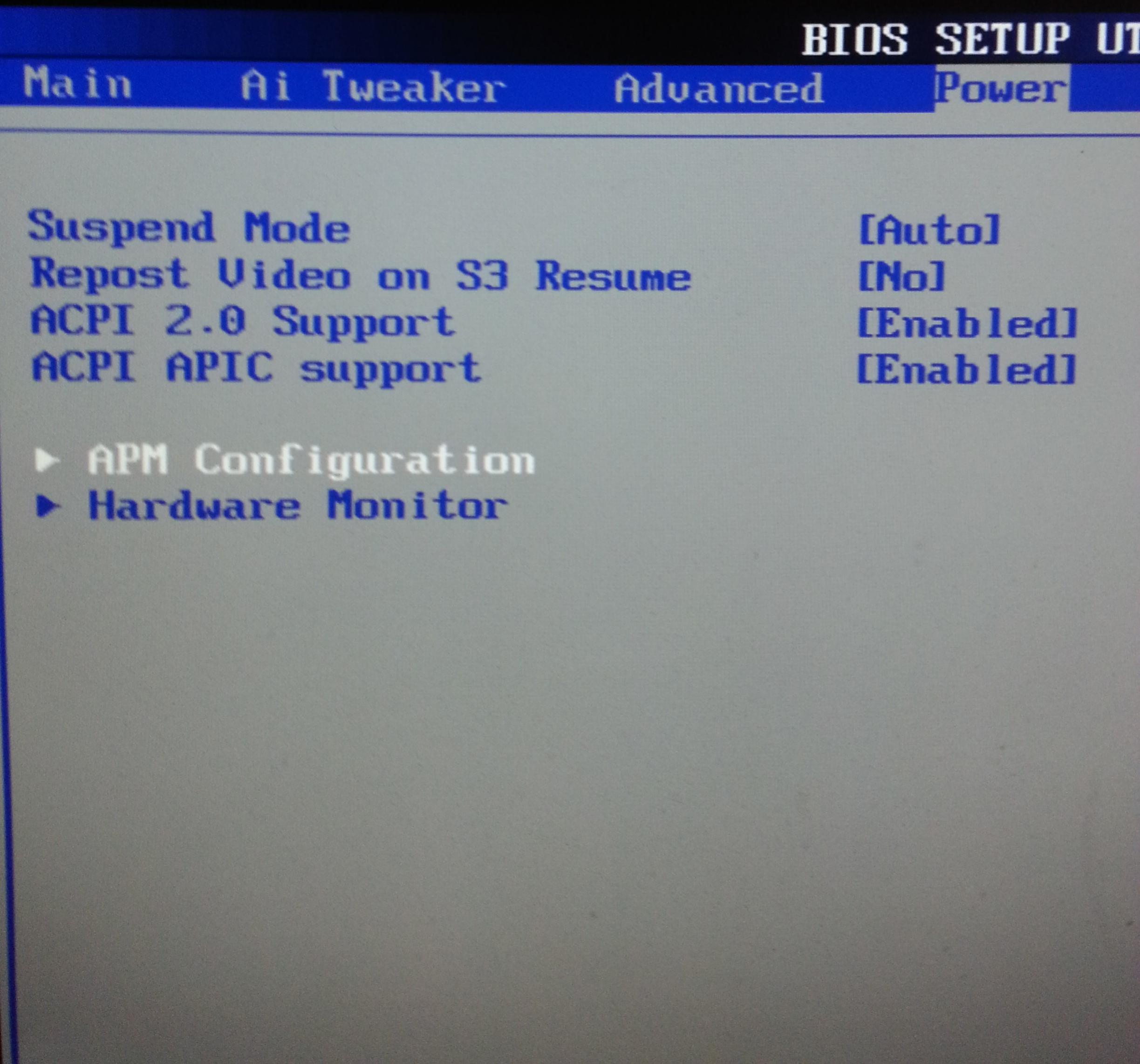

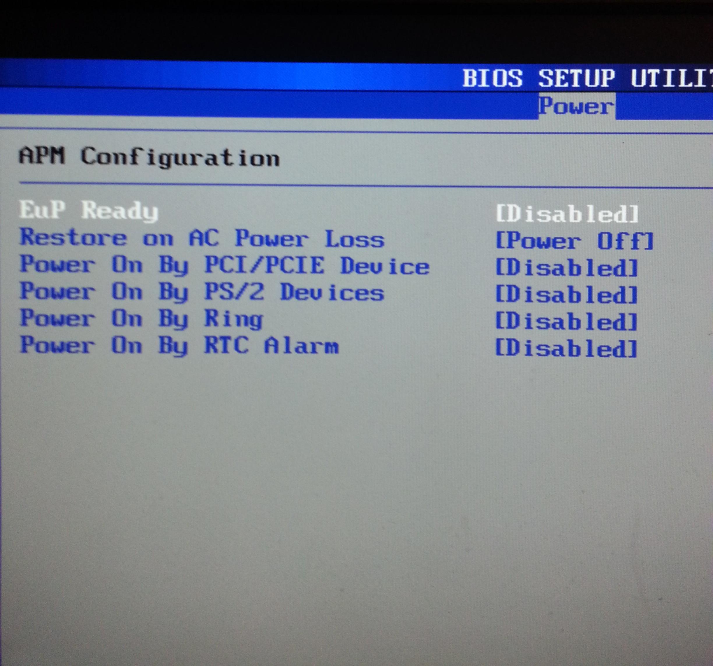

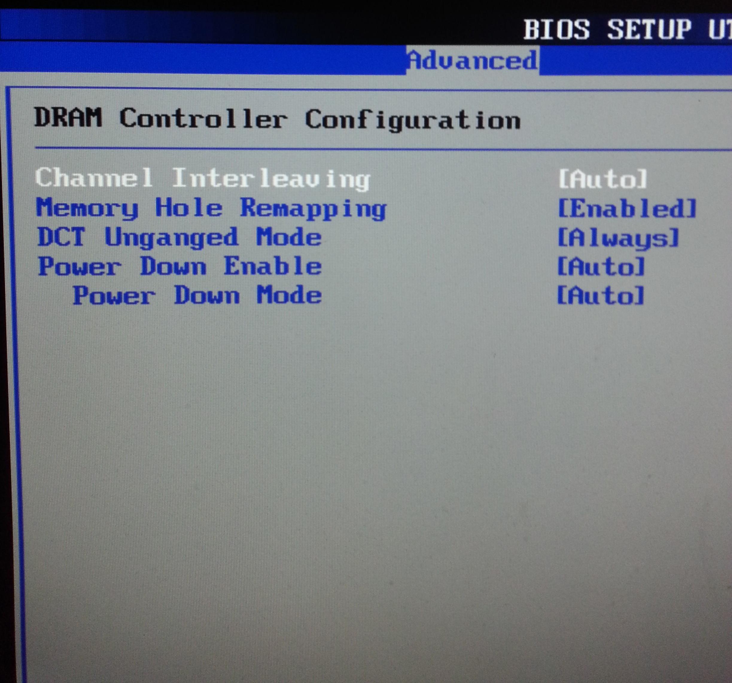

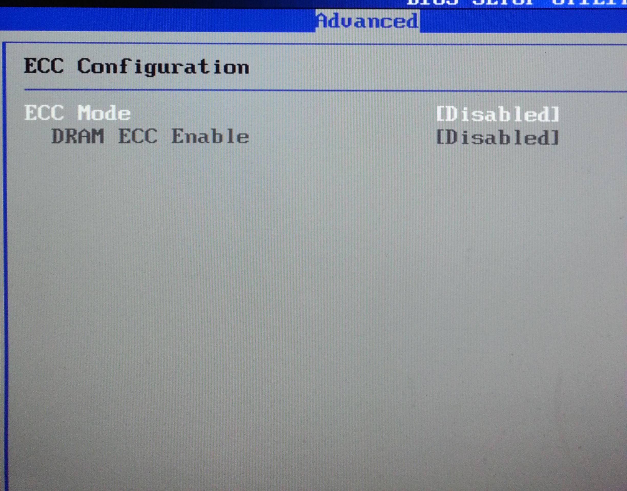

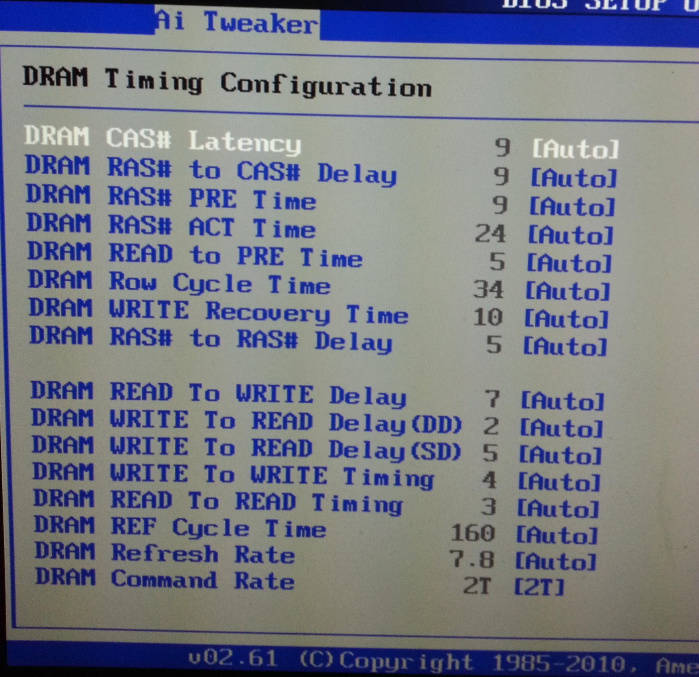

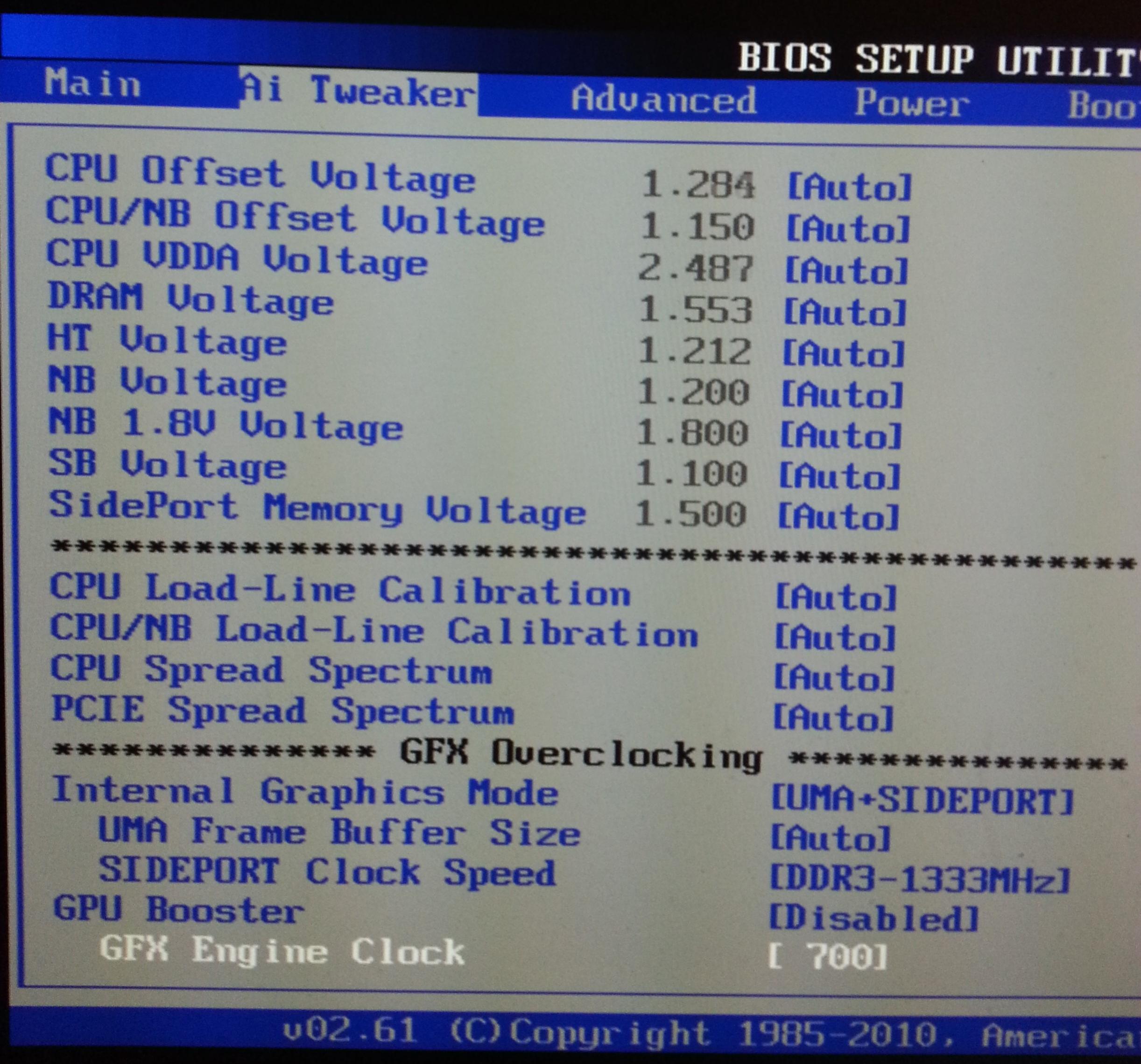

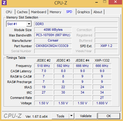

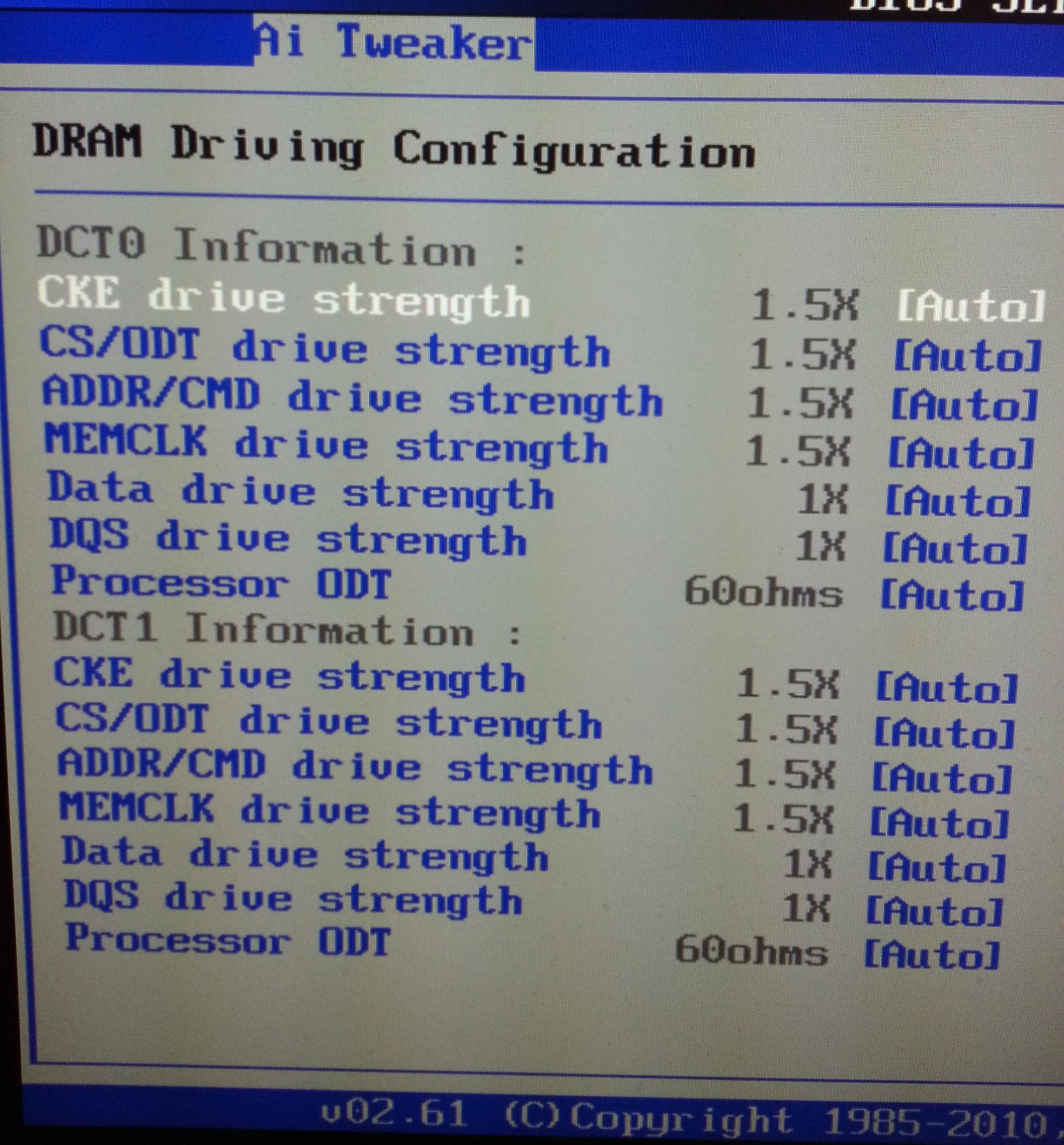

E2: Bilder
20131106_022858.jpg20131106_022910.jpg20131106_022921.jpg20131106_022929.jpg20131106_022949.jpg20131106_022957.jpg20131106_023004.jpg20131106_023021.jpg20131106_023026.jpg20131106_023032.jpg
im letzten bild siehst du das die vcore mit 1,284 volt läuft. im ersten screen siehst du offset. dort kannst du die spannung senken ider erhöhen. merke: derzeit 1,284 und erhöhe per offset mal auf ca 1,3 volt. schau mal ob du den turbo deaktivieren kannst, und takte die cpu manuell auf, keine ahnung so hoch wie der turbo normal laufen würde. kenne den takt des phenom ii derzeit nicht.
behalt aber die temps im auge. generell kann die cpu durch die geringe vcore keinen schaden nehmen. vorher throttelt sie oder schaltet sich im schlimmsten fall ganz ab.
ich würde nun ein bios resett machen. danach die wichtigen settings wie die vcore, turbo etc. eben manuell einstellen und schauen wie es läuft. :-)
Hey,
Ich habe gerade das neue NT eingebaut, es ist ein Enermax Thriathlor 550W. Im Bios steht der Vcore mitlerweile auf 1,296, soll ich diesen trotzdem auf 1,3 anheben? Es scheint sich ja was das angeht schonmal was getan zu haben..
Also das neue NT ist nicht für die erhöhte VCore im Bios verantwortlich. Aber 1,296 sind schon okay. Kannst aber der CPU jederzeit mehr geben, um es auszutesten. Man müsste mal die standart VCore googlen.
warten wir mal ab, wie sich das neue NT so macht. Evtl ist damit der Fehler ja schon behoben.?!
