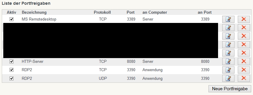

Mehrere RDP-Verbindungen auf verschiedene Rechner über AVM Fritzbox 7490

Komme ich intern vom Server mit dem neuen Port 3390 über RDP zum Anwendungsrechner ran, aber über extern über die Fritzbox geht es nach wie vor nicht.
Es muß also an der Fritzbox 7490 liegen.

Und ich habe doch ein Bild gepostet, wie die Portweiterleitung aussieht.
Das ist die GUI, das heißt noch nicht, dass die Weiterleitung auch tatsächlich aktiv ist. Ich hab im Büro einen Netgear-Router, bei dem ich denselben Port an 12 verschiedene IPs weiterleiten kann (vermutlich noch mehr). Abgesehen von Multi-/Broadcast gibt es aber nur Punkt-zu-Punkt Verbindungen. Während andere Router doppelte Weiterleitungen mit einer Fehlermeldung quittieren, hat der Netgear einfach nur die erste benutzt und die anderen ignoriert. Du siehst also, ein Screenshot sagt nur aus, dass du im Rahmen der GUI alles richtig eingetragen hast.

Im ersten Bild ist es komisch aufgeführt: Da hast du 2x Server der auf verschiedene Ports hört. Gibt es den Server 2x im Netzwerk?
In der Regel, ist es besser wenn man den Port direkt weiterleitet und nicht einen Port rauf oder runter.
Wieso änderst du nicht den Eingangsport der jeweiligen maschinen um und musst diesen nur weiterleiten? Anweisungen dazu hast du ja bereits erhalten.
Richtig. Aber dann dürfte das mit dem Standardport so auch nicht funktionieren, tut es aber. An sich kann man nach diversen Tests dann schon darauf verlassen, daß das, was da steht, auch aktiv ist. ;)
Das war nur ein Testeintrag, ob am Server ein anderen Port ebenso scheitert.
