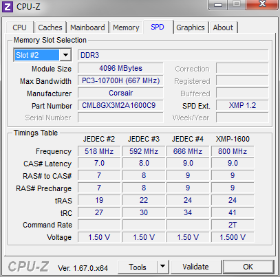

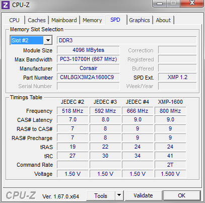

Poste mal noch ein paar Screenshots von CPU-Z (Reiter Mainboard, CPU, Memory und SPD).
Und lade die Dumps hier hoch, die beim Bluescreen angelegt werden (zu finden unter C:\Windows\Minidumps).
Bitte den CPU-Z Screen vom Reiter SPD nochmal machen. Wähle vor dem erstellen des Screenshots einen Slot aus, der auch belegt ist (Slot#1 ist nicht belegt, daher wird in dem Screenshot vom Reiter SPD auch keine Profile angezeigt).

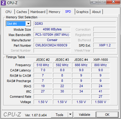

Die Screenshots hätte ich fast vergessen ^^
(Irgendwie darf ich keine puu.sh links mehr schreiben also füge ich die bilder als grafik an) slot2.pngslot4.png

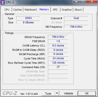

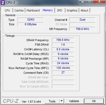

Ok ich stelle das XMP Profil ein. Screenshots kommen gleich.
Desweiteren ist mir aufgefallen, das mein Mainboard den RAM mit 1333 mhz und nicht mit 1600 mhz betrteibt. Ist das schlimm? Könnte es daran liegen? oder ist das egal?
