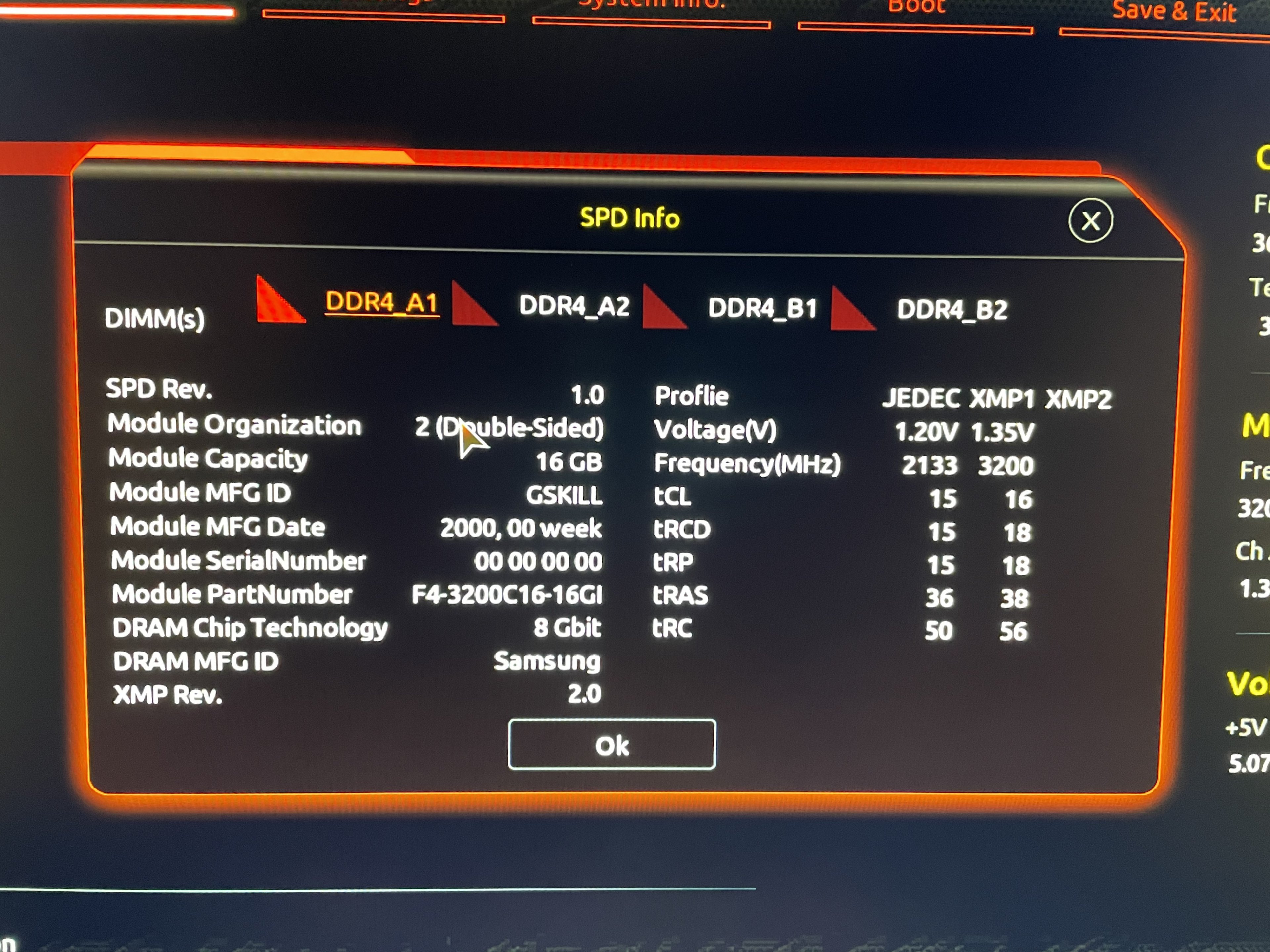

Ich würde zuerst auf den Arbeitsspeicher tippen.
Reaktionen: thompson004, DonJDM und Makso
wie immer.
rams, laufen die mit dem xmp profil, damit als 3200erter?
sind die geprüft? --->memtest86.com
und natürlich bios/uefi/agesa aktuell?
Wie ist der Speicher eingestellt? Auf XMP & Spannung bitte auf 1,365 einstellen.
jedenfalls war der aegis die typische budget wahl.
ich glaube, die ballistix sind den mehrpreis wert, allemal, sind um welten problemloser, und dann auch noch vollbestückung....
aber ram probleme lösen sich im allgemeinen.
verifiziere mal die settings, ich würde mit xmp-straight anfangen, und einen memtest fahren.
wenn probleme, einen tick mehr spannung, erneut testen...
mal sehen.
Entschuldigt die späte Antwort aber ich bin ein BIOS/UEFI Profi, somit habe ich etwas gebraucht bis ich dort nachschauen konnte.
Wenn ich meine Einstellungen richtig interpretiere (Vgl. Foto im Anhang), sollte das dem entsprechen, was ihr sagt. Der Mimtest86 läuft jetzt gerade mit 4 Passes durch, mal schauen, was sich da ergibt.
UEFI ist auf dem Stand, mit dem das Board ausgeliefert wurde. In der Regel lasse ich die Finger von UEFI/BIOS Updates. Ich habe da vor langer Zeit mal schlechter Erfahrungen gemacht.

Wie thompson04 schon schrieb: Den RAM mal ohne XMP laufen lassen.
Bei mir hat das auch geholfen.
