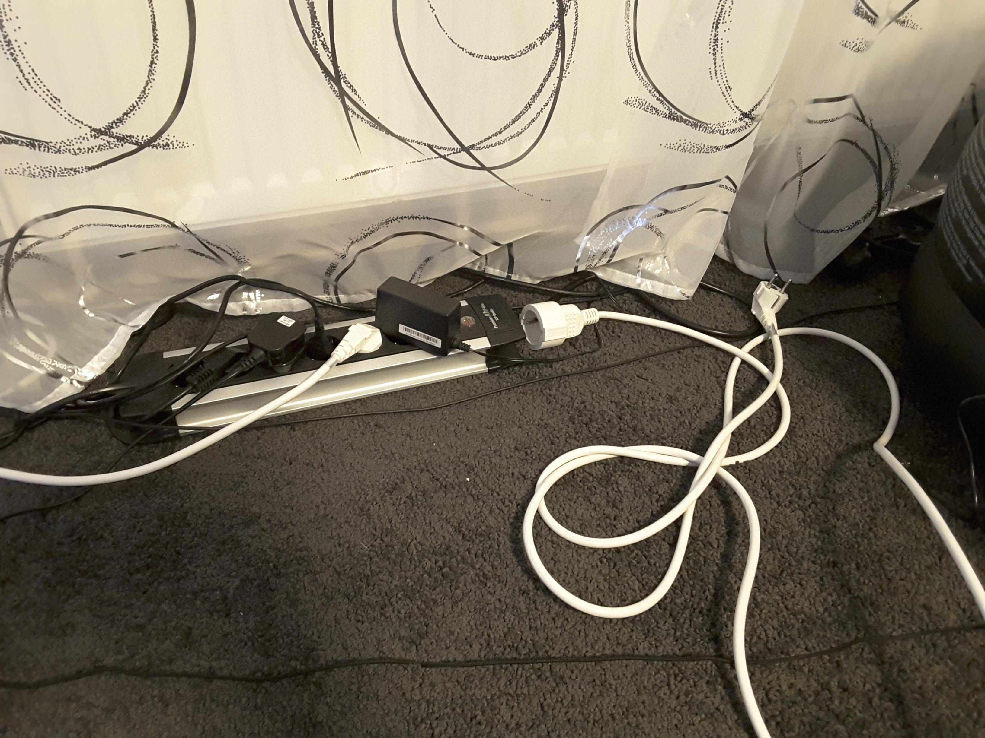

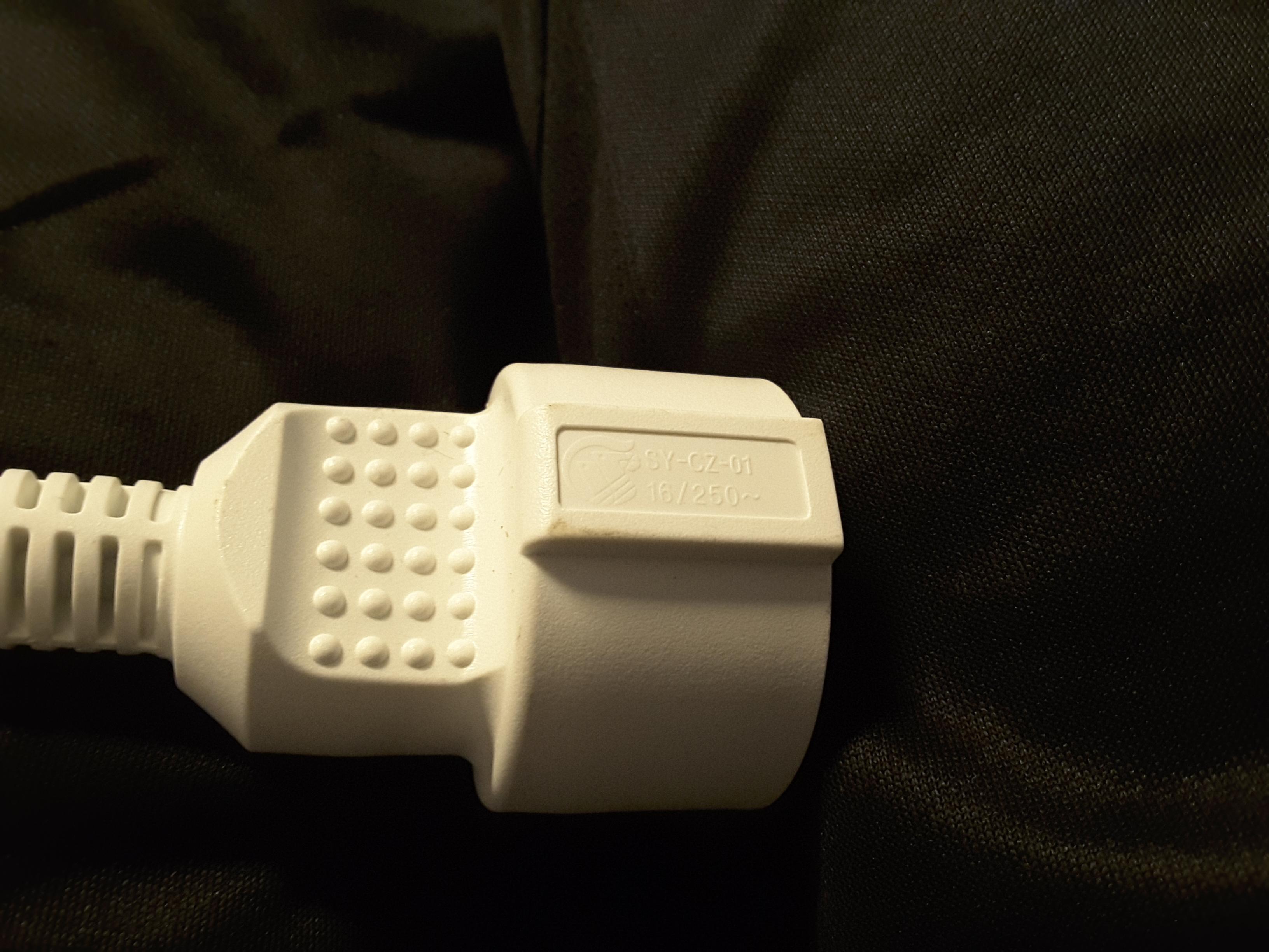

Hi, ich wollte mal von euch wissen, ob ich meine Mehrzwecksteckdose an dem folgende Geräte angeschlossen sind: PC, TV, Boxen, 2xHTC Vive und der Router, mit dem weißem Kabel bedenklos verlängern kann.
Screenshots im Anhang.

Warum sollte das nicht gehen? Solange die max. Last der verlängerung nicht übeschritten wird spricht nix dagegen.
Also wenn das ein Duschvorhang dahinter ist, dann würd ich mir mal Gedanken über den grundsätzlichen Aufstellungsort machen...;)

Mit jeder Verlängerung steigt der Übergangswiderstand. Eine gute Idee ist das nicht. Am besten eine neue, längere, Verlängerung kaufen.
Das weiß ich es ist in meinen Fall nur eine Verlängerung.

Hab ich auch schon gemacht - in Ermangelung freier Steckdosen halt Dreifachverlängerung genommen - geht wunderbar bei mir.
Kommt auf die Sciherung an wieviel Last, das Hausnetz verträgt, ohne dass das Kabel und die Steckdose durchschmort, generell sollte man es nicht machen aber solange die Verbraucher sich im Rahmen halten, und es eine reine Verlängerung ist

da geht es um 2 Themen:
1. Brandgefahr
Achte darauf, dass du die 3600 Watt nicht übersteigst (Billige leisten können auch gerne mal nur 2300Watt)
2. Schleifenwiderstand
Damit ein Leitungsschutzschalter (B16) anschlägt müssen 80Ampere fließen.
D.h. der Widerstand muss unter 3Ohm liegen.
mit jeder Verlängerung steigt er.
Verlängerst du fleißig und es fließt zu viel Strom führt das zwangsläufig irgendwann zum Brand.
1x Verlängern bei sparsamen Verbrauchern sollte aber überhaupt kein Problem sein.
(Mit den Warnhinweisen sichern sich die Hersteller eben ab)
schaltet man 3,4,5 Steckdosenleisten hintereinander, sollte man sich mal fragen ob das so überhaupt Sinnvoll ist...
