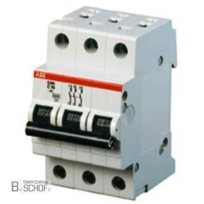

Beide Bilder zeigen einen Überstromauslöser :P:P

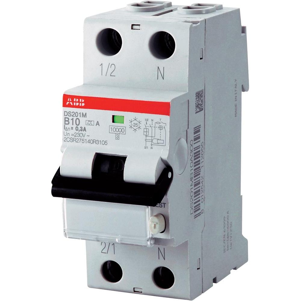

Rechts ist nen FI .. ABB DS 201M
Bemessungsspannung: 230 V Bemessungsstrom: 16 A Bemessungsfehlerstrom: 0,03 A
Links ist ein ABB Sicherungsautomat S203-B25A 3-Polig
Kategorie : Leitungsschutzschalter
Auslöse-Charakteristik : B/6 kA
Heisst er schaltet bei 3-5 fachen Strom ... der Nenn Ampere der Leitung ...
Also bei 240V Konstant bei 75-125 Ampere.
WoW .. beides sind Überstromauslöser ?
Also ich finde da einen großen Unterschied wann wer schaltet ... 0.03 Ampere zu 75+ Ampere ..
Also geht man davon aus das im normalen 240er Volt Netz im Hausgebrauch 16 Ampere Sicherungen verbaut sind ... 3x 16 = 58 Ampere x 240 Volt = 13920 Watt ... Ähm auch wenn es nur Kurz ist ... das ist eine Menge Strom .
Der FI schalten bei einem Kriechstrom/Stromdifferenz der Leitungen von 0.03 Ampere x 240 Volt = 7.2 Watt ... also etwas mehr als ein USB Port leistet .
Nein, ist es nicht, sondern ein kombinierter LS/FI, und zwar für 10 A.
