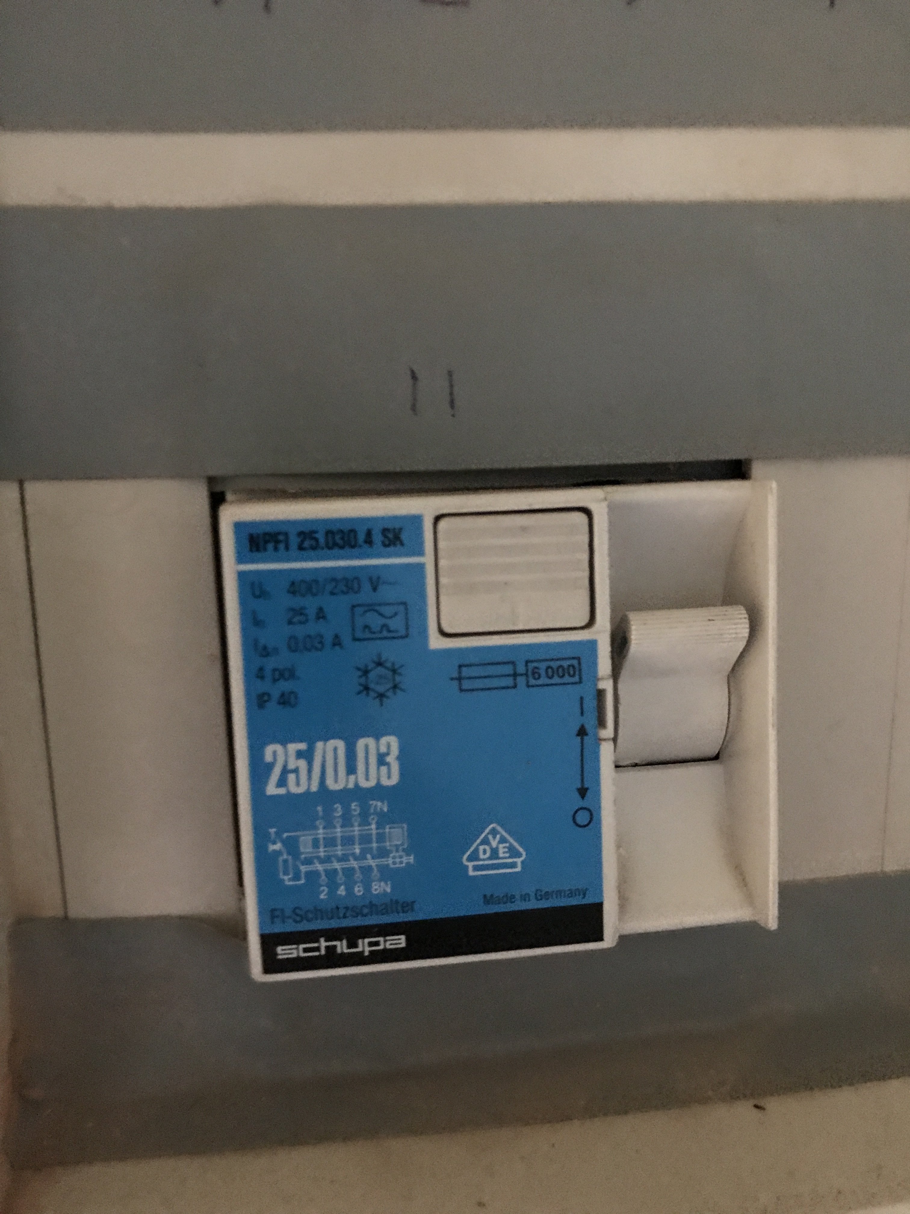

achja, wasfür eine sicherung? ampere? charakteristik? wie alt?

kann ich leider nicht sagen, aber das haus ist sehr alt. hilft das foto?
Das ist ein FI-Schalter, der spricht nicht bei Überlast / Kurzschluss raus, sondern wenn z.B. ein Fehlerstrom gegen Erde abfließt (z.B. man berührt die Phase oder durch gealterten Y-Kondensator im Netzteil).
Das ist keine Sicherung. Das ist ein Fehlerstromschutzschalter oder kurz FI bzw. RCD.
das ist keine sicherung sondern ein fehlerstrom-schutzschalter.
der löst aus wenn die isolierung eines gerätes nicht mehr in ordnung ist, zb.
das kann auch durch zuviel staub im netzteil bei hoher luftfeuchtigkeit zb auftreten.
wobei das nezteil recht sauber ausschaut, jedenfalls jetzt bei den fotos.
@HighTech-Freak : Wie soll denn bitteschön der FI fliegen, wenn es sekundärseitig einen Kurzschluss gibt, z.B. am Festplattenstecker? Da schaltet höchstens der sekundärseitige Überstromschutz vom Netzteil ab, aber nicht der FI (welcher den Stromfluss zwischen Phase(n) und Neutralleiter vergleicht).
...das Gehäuse is wohl hoffentlich geerdet. Spannung auf Case => FI
Genau dazu ist der FI ja auch gedacht...

Der Fehler war oder ist auf der Primärseite deines Netzteils (sonst hättest du wohl nichts im PC funken sehen) und zwar gegen Gehäuse/Erdung. Daher löst auch der FI aus. Bei einem Kurzschluss auf Primärseite würde die Sicherung im Sicherungskasten auslösen. Einen Kurzschluss auf Sekundärseite würde dein Sicherungskasten gar nicht mitbekommen > Schutzschaltungen des Netzteils sollten einspringen.
