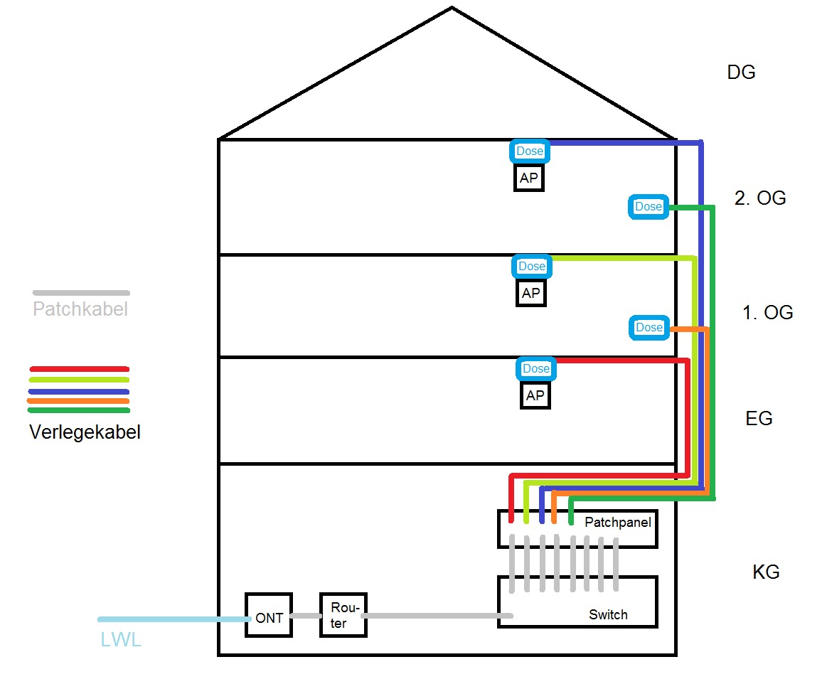

Aus einem anderen Thread ein Bild, das bis auf die WLAN-APs und LWL mit deiner Situation vergleichbar ist.
