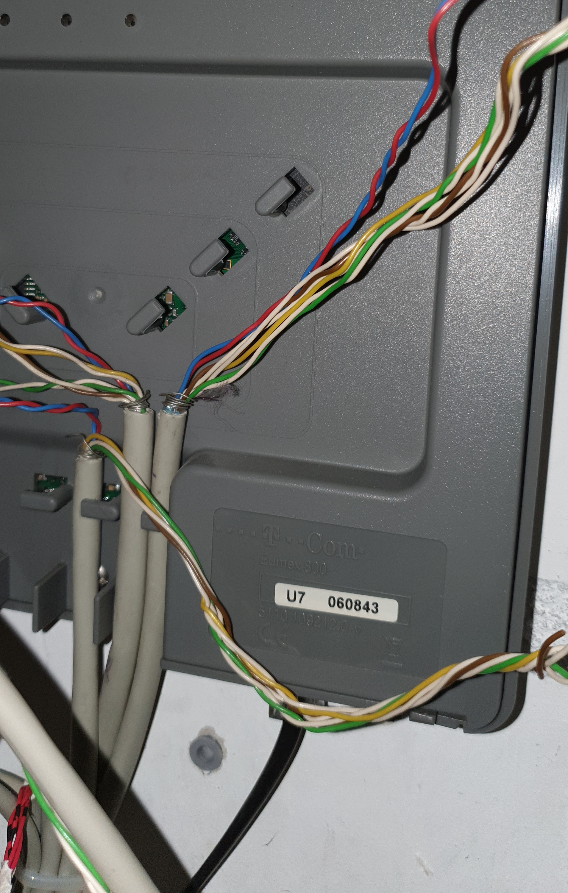

ein guter Freund von mir ist in ein neues Haus eingezogen. Dort ist bisher keine Netzwerkverkabelung (Cat 5e oder höher mit RJ45 Dosen etc.) installiert.
Eine Renovierung ist frühestens in 3 Jahren vorgesehen, nicht eher. Es liegen keine Leerrohre, keine Schächte etc. Er möchte trotzdem gerne eine stabile Verbindung im gesamten Haus (Powerline funktioniert dort nicht gut, ist bereits getestet).
Was allerdings im Haus liegt, sind alte TAE Dosen. Diese laufen im Keller zusammen. Wenn ich das richtig sehe, sind das Cat3 Kabel, richtig?
Jetzt war meine Idee ein paar Keystone-Module zu kaufen und ausprobieren ob es funktioniert. Maximal sollten ja 100 MBit/s möglich sein, oder?
Was ich mich noch gefragt habe (klingt vielleicht dumm), normalerweise gibt es ja bei bspw. Cat 6 blau/weiß, hier ist es blau/rot. Kann ich bei den Keystones jeweils das weiß von blau mit dem roten ersetzen? Muss ich überhaupt alle 8 Adern verbinden?
Wenn es funktioniert, würde der Router in den Keller wandern und auf den einzelnen Etagen würde wir AP installieren.
Vielen Dank schonmal für eure Antworten!

Es geht sogar 1000 Mbit/s, wenn Du 8 Ader verwenden kannst. Habe ich in einer alten Wohnung auch so gemacht, und zwischen den Zimmern jeweils immer einen Router als "Verstärkung" hingelegt.
Reaktionen: Moeller13
Gigabit-Ethernet braucht 4 Adernpaare, 100MBit/s zwei Adernpaare.
Danke für eure Antworten. Dann werden wir mal shoppen und es ausprobieren.
Einfach mit 8 Adern beschaltet probieren wie im obigen verlinkten Thread.
Falls:
a) keine Verbindung (auch nicht mit 100Mbit)
b) Flapping zwischen 100-1000Mbit passiert
Dann als Rückfall Option 2x 2 Paare also 4 Adern auf Kontakt 1-2 und 3-6. Dann gibt es zwar ein hartes Limit auf 100Mbit aber besser als nichts :)
Für die dann später stattfindende Renovierung/Sanierung gleich Leerrohre mit Cat7 Verlegekabeln rein ;)

Kurzes Update: haben eben alle Kabel mit Keystones bestückt etc.
Funktioniert soweit alles! Danke für eure Hinweise!
