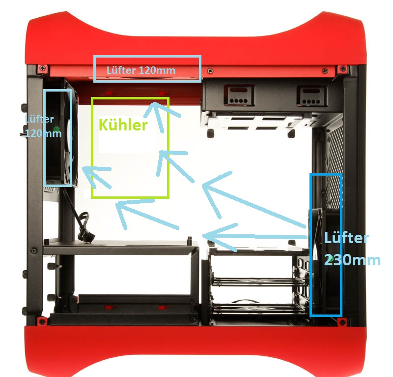

Zu den Lüfter und Kühler möchte ich noch sagen, das ich es so vor habe, nur einen passiven Kühler auf die CPU zu setzen und die Kühlung, nur mit dem Lüfter in der Front und im Heck gekühlt werden sollen, und sich bei bedarf die zwei oberen durch die Lüftersteuerung miteinschalten. (:stupid: ich hoffe das ist machbar)
Die Kühler für die CPU hab ich so ausgesucht, das die alle bis kurz vor das Gehäusedach reichen damit die so auch vom Gehäuselüfter im Heck erfasst werden.

Meine Vorstellung zum Luftstrom: Luftstrom.jpg:D:D:D

Das ganze wollte ich dann nur mit den Gehäuselüftern kühlen und per Software die Lüfter steuern.

ihr denkt auch alle daran das bei einem itx system der kühler schnell mit der grafikkarte kollidieren kann?
um der problematik aus dem weg zu gehen gibt es einige möglichkeiten:
1. die grafikkarte weg lassen, wenn die gpu im celeron zu schwach ist entweder auf einen i3-3225 ausweichen oder eine amd apu nehmen wie zb. den a10-5700.
2. einen sehr schmalen kühler nehmen.
3. den kühler verwenden der der cpu beiliegt.
4. ein mainboard nehmen bei dem der sockel möglichst weit weg ist von pci-e steckplatz. (alle die ich kenne die da in frage kommen sind allerdings sehr teuer.)
