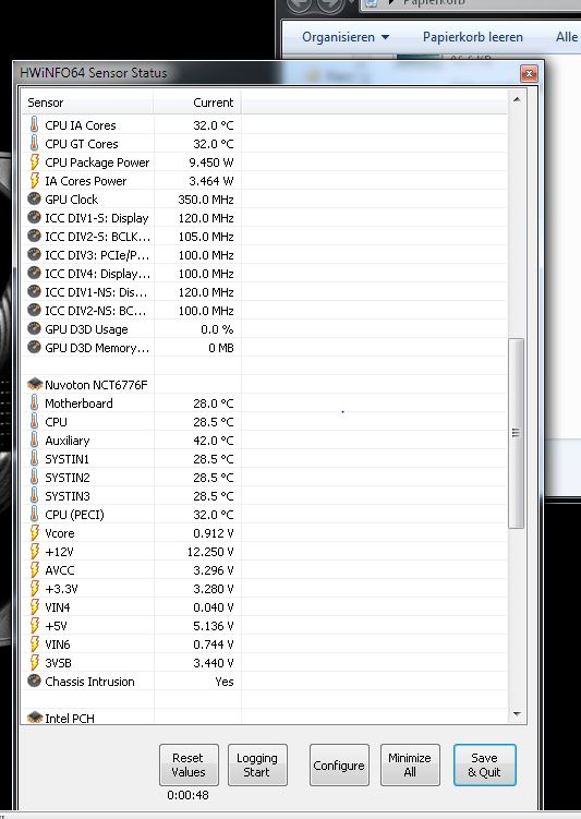

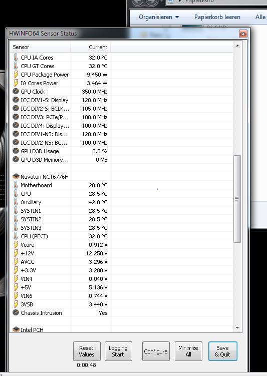

lad Dir doch einfach mal das Programm runter http://www.hwinfo.com/download.php .Damit kannst Du alle mgl. Spannungen auslesen.Und würdest sehen ob da was nicht stimmt.
Und lass Dich nicht zukäsen :D hier wg. Deinem NT .Die Leute meist selbst einen viel zu großen Brüllkasten drinnen.Das ist top .....sicher selbst mit einer "normalen " Single Graka die Du ja sicher irgendwann einbauen willst,etwas zu overpowered aber ein gutes.
@ Zotaczilla
Monithoring-Tools sind mitunter sehr ungenau und geben zum Teil vollkommen falsche Spannungswerte wieder (bei mir läuft die 12-Volt-Schiene z. B. mit angeblichen 10,5 Volt). Daher sind solche Programme keineswegs ein Ersatz für einen Multimeter und führen womöglich zu noch mehr Verwirrung bei ben88.
sicher nicht immer das genauste:freak: .....bei mir allerdings haut das ziemlich exakt hin mit HWI64 . Das sieht bei Aida z.B. anders aus . Und auf jeden Fall besser als einem "Newbie" zu raten mit nem Multimeter da irgendwo am AC -in "rumzupieken" denke ich.
bei HWI64 und nur die 12V Schiene/nen ? das aber ungewöhnlich. Bei Aida haben dann zumindest alle Schienen eine "Tendenz " nach unten im Vgl. zur Messung.
Wir brauchen an dieser Stelle nicht über die Messtendenzen von Software X und Y zu diskutieren. Fakt ist, dass eine Messung desselben Programms bereits bei einem Mainboard mit einem anderen Monithoring-Chip vollkommen anders ausfallen kann.
Der Threadersteller sollte sich im Allgemeinen weniger Gedanken über irgendwelche hanebüchenen Aussagen eines PC-Shop-Experten machen und sein System erst einmal ruhigen Blutes zusammenschrauben und anschmeißen. Die ATX-Norm ist bezüglich der Spannungen vergleichsweise tolerant und gleichermaßen sind es die angeschlossenen Komponenten. Eine an einem einfachen Netzteiltester ohne eine realistische Last ermittelte Diagnose ist so gut wie nutzlos.

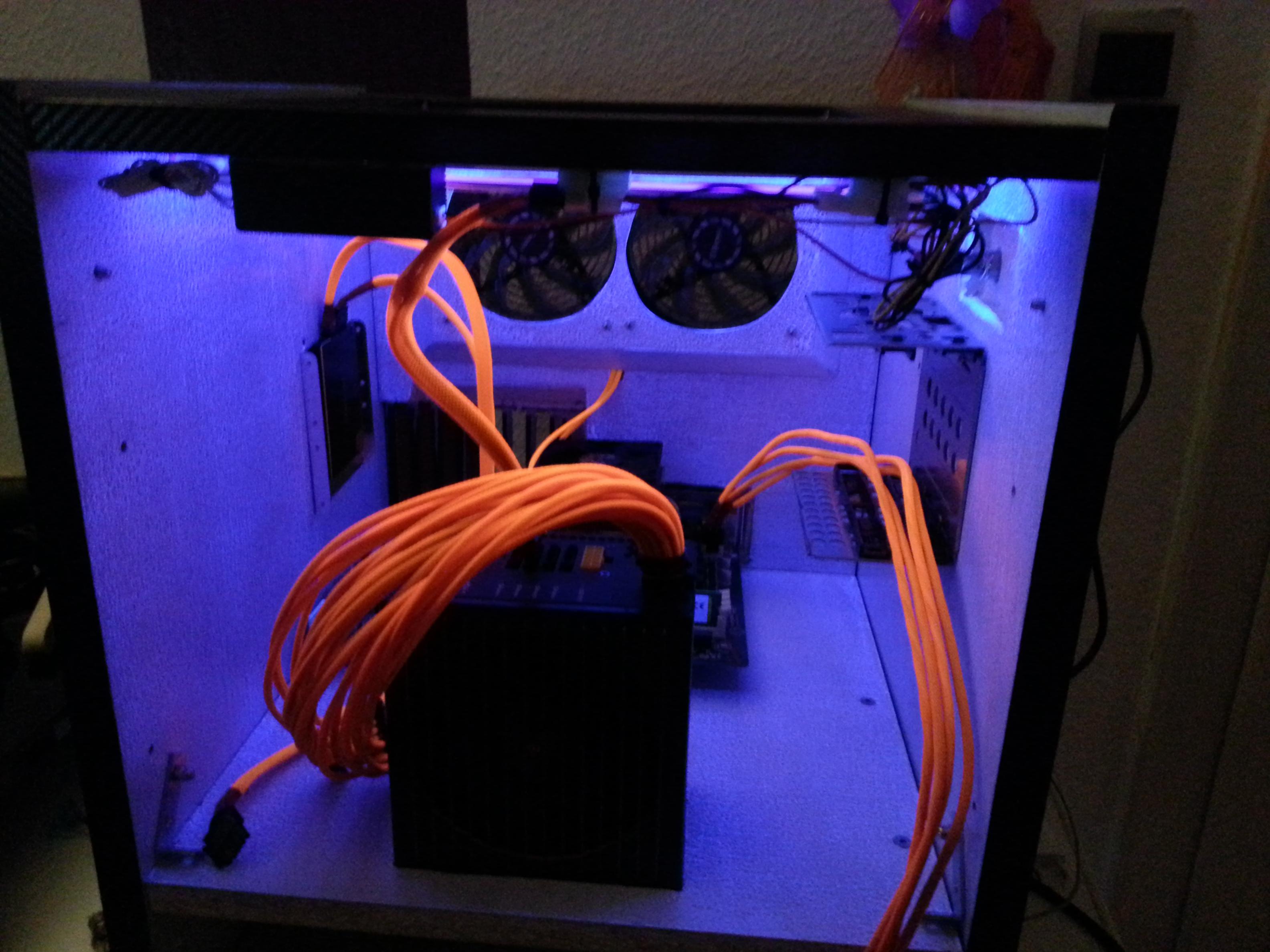

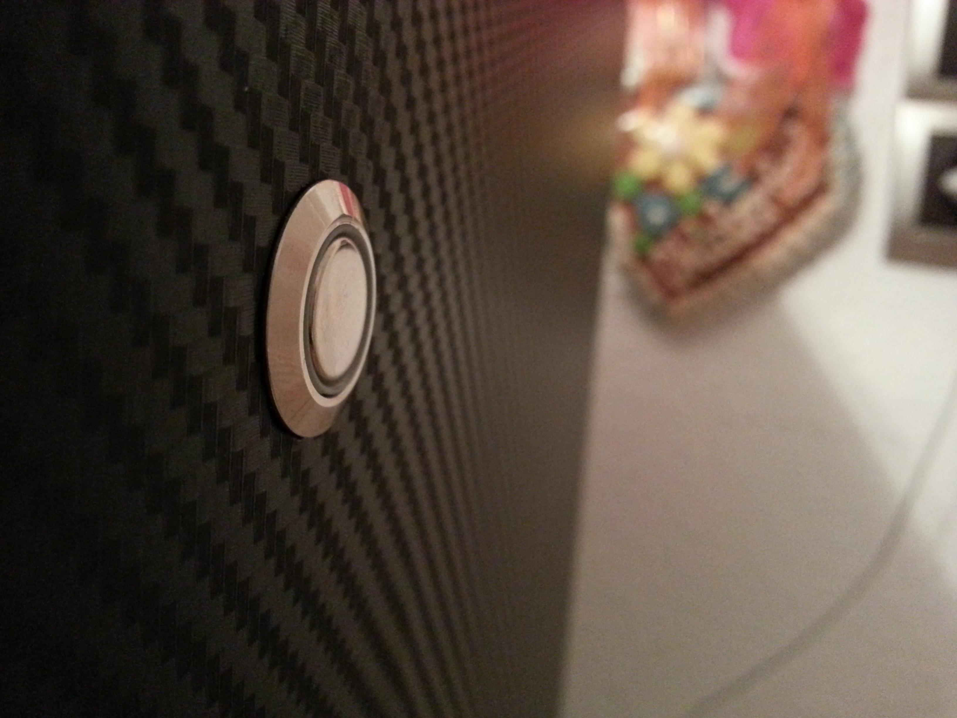

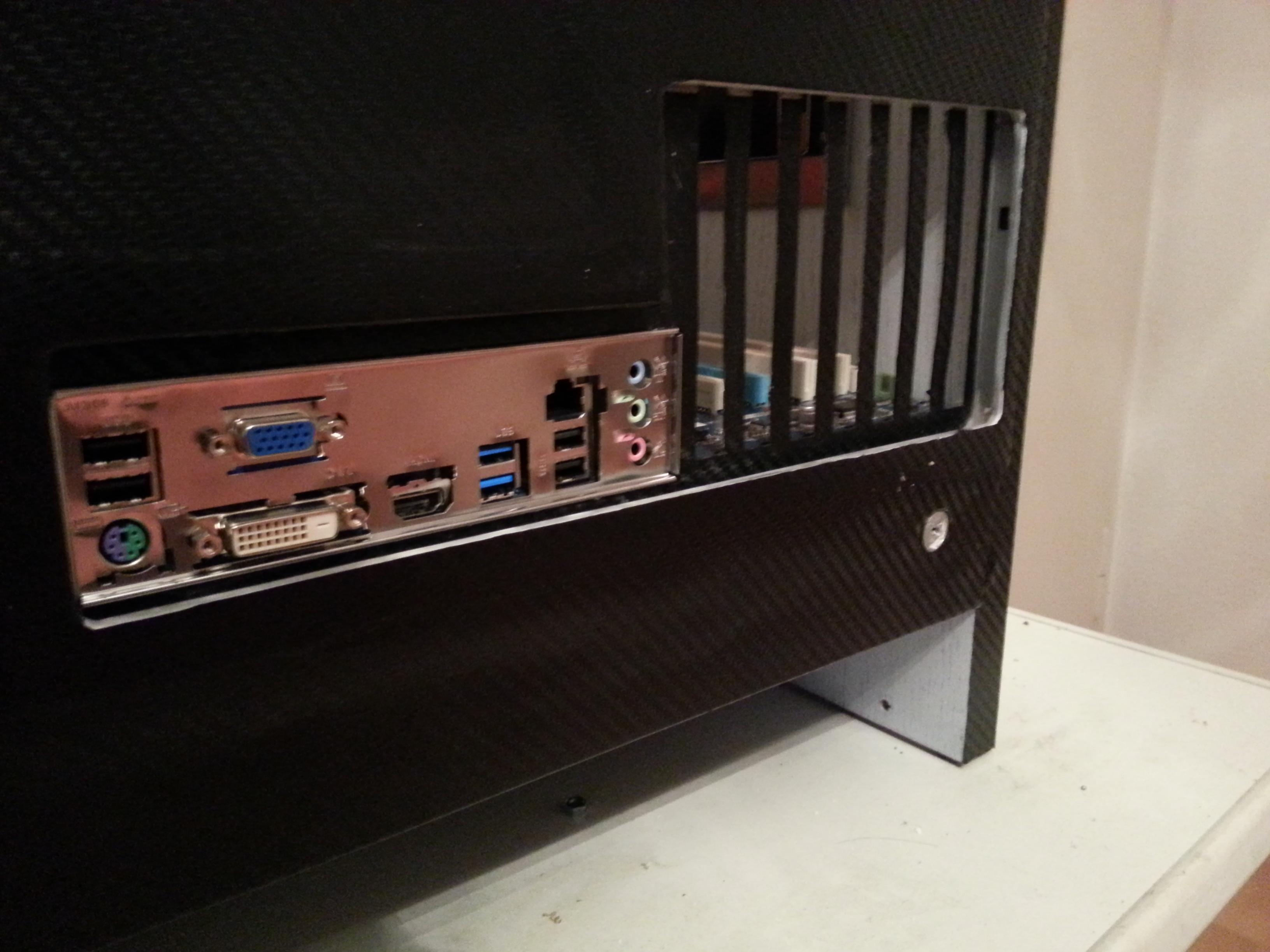

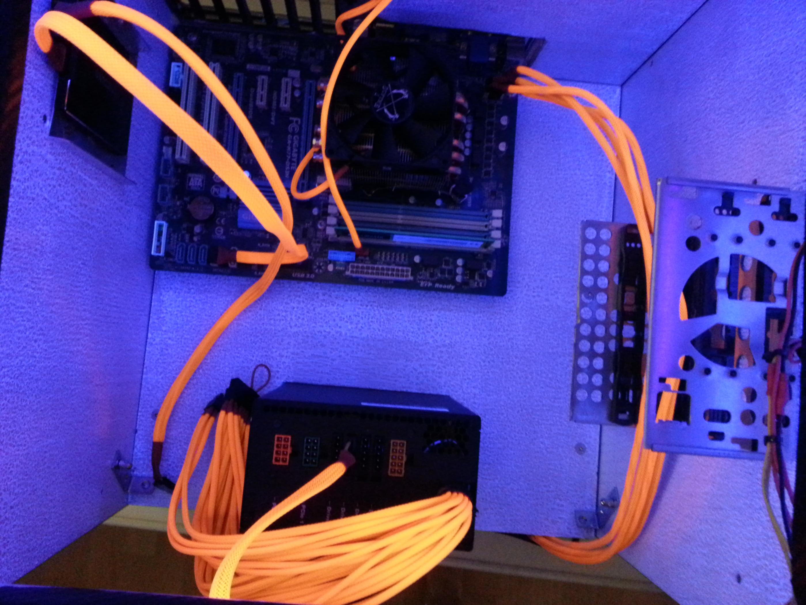

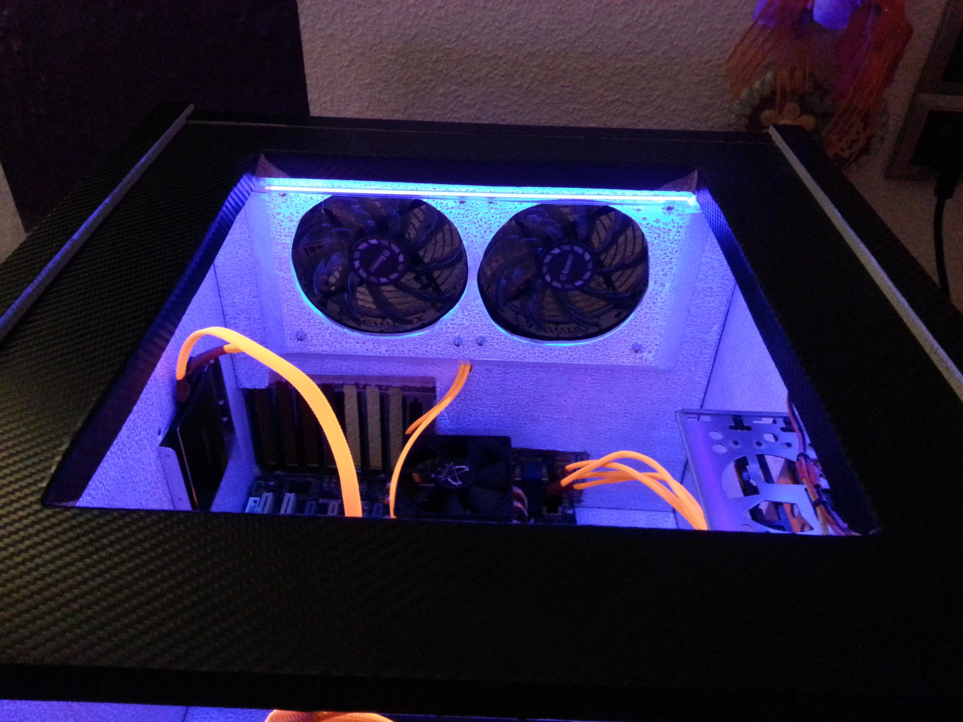

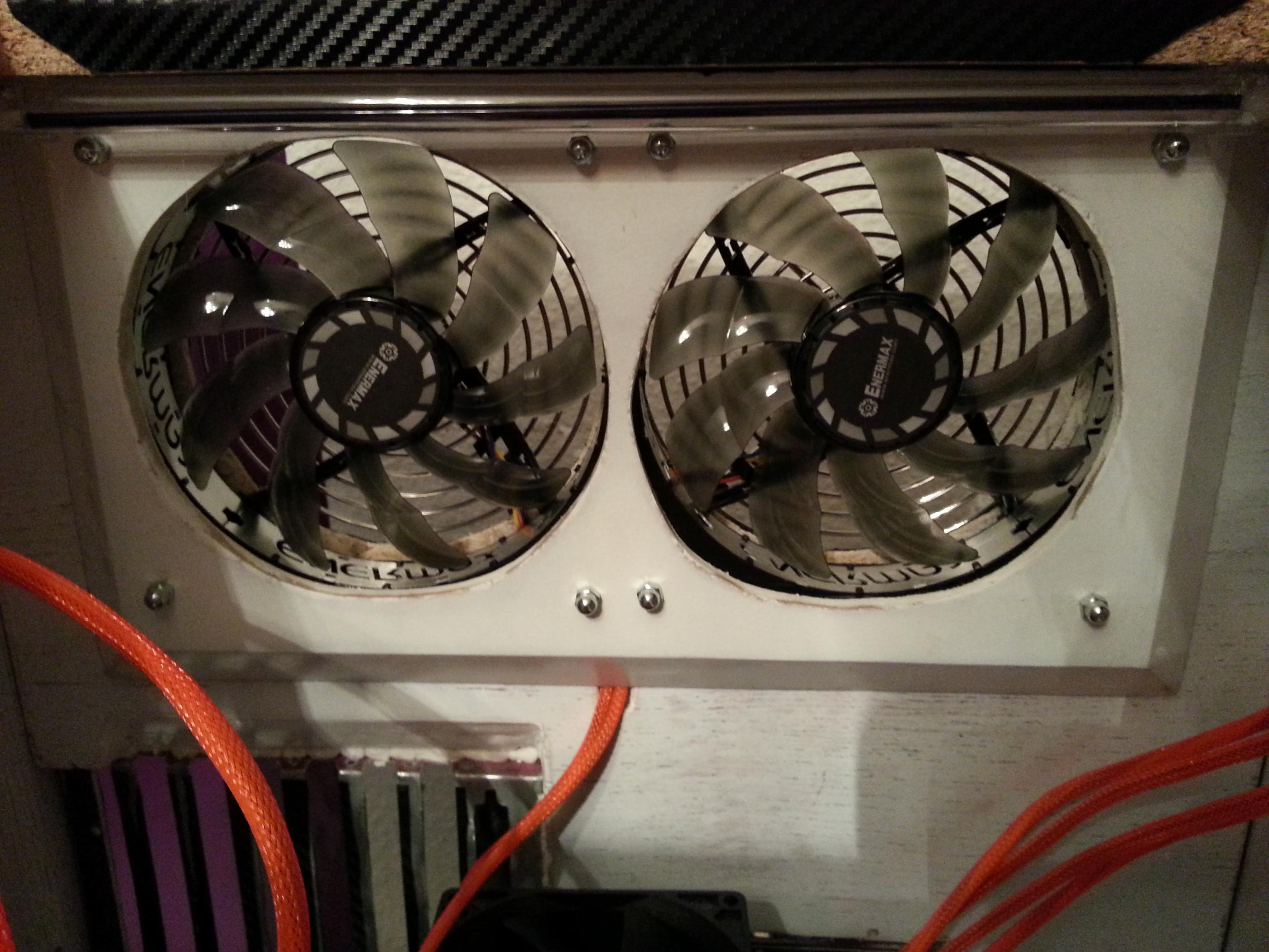

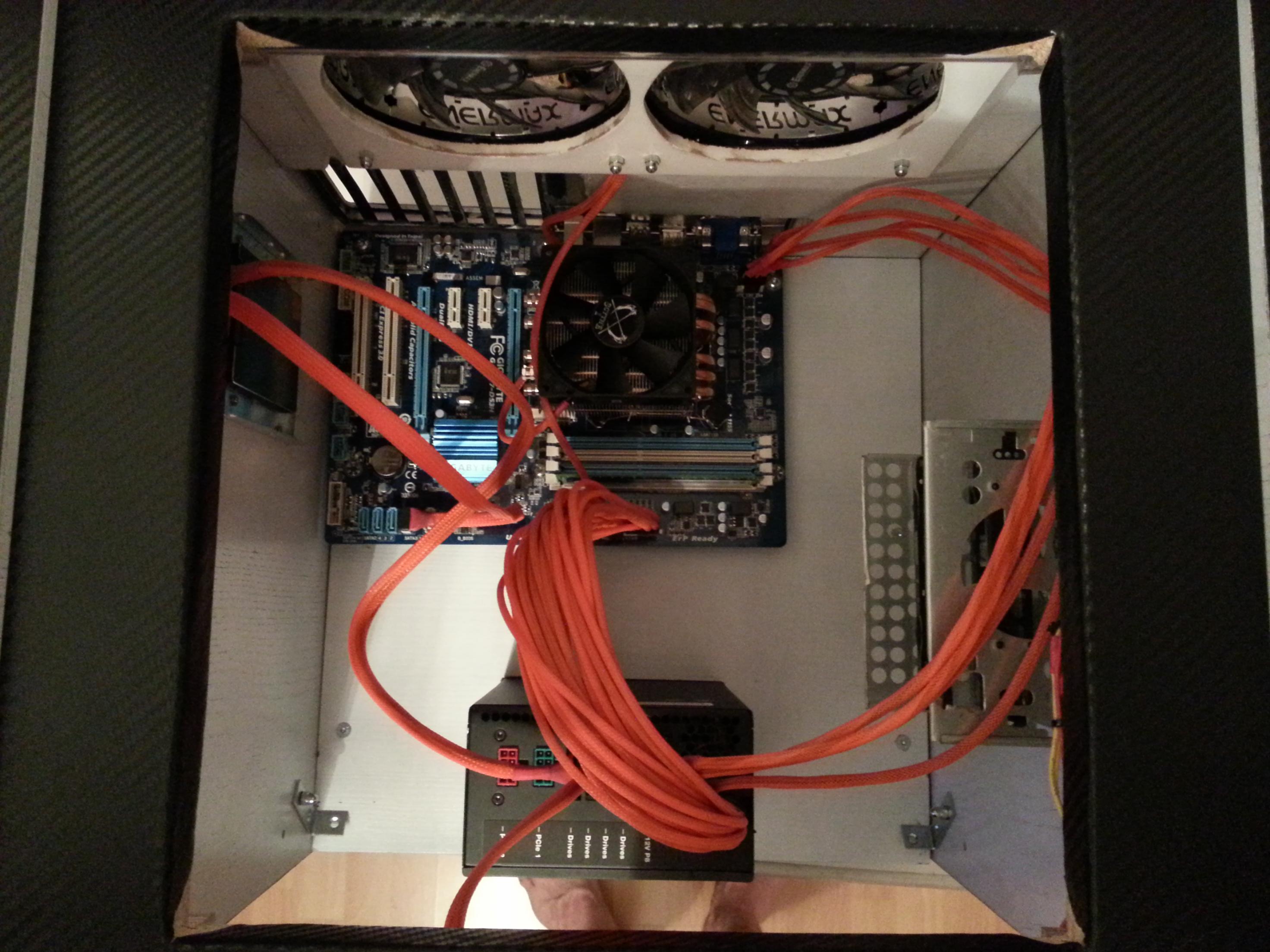

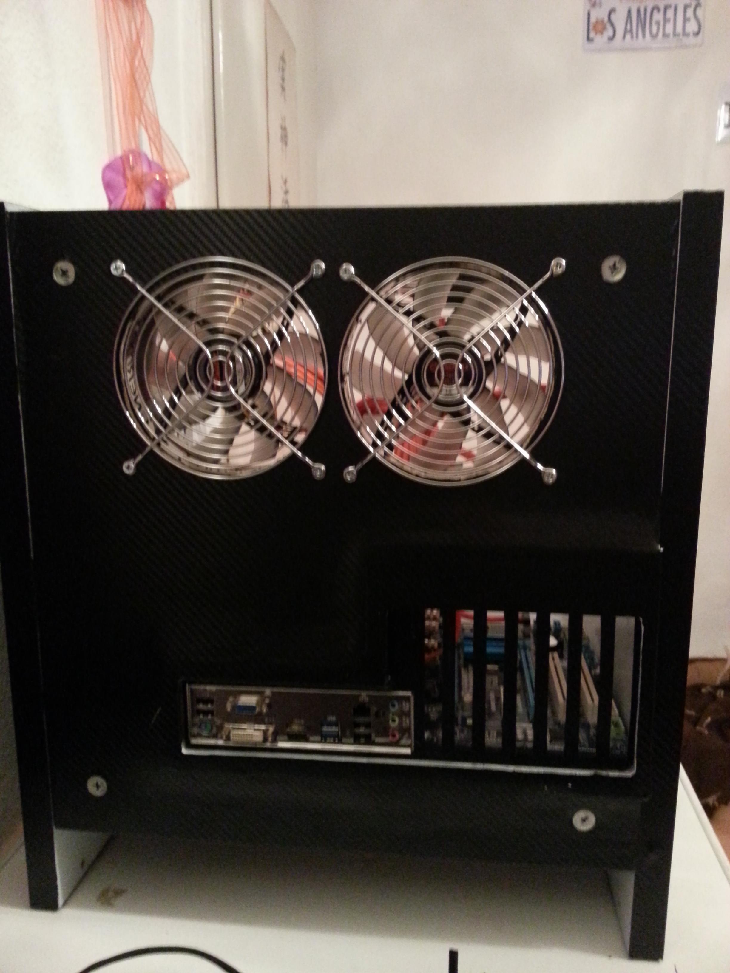

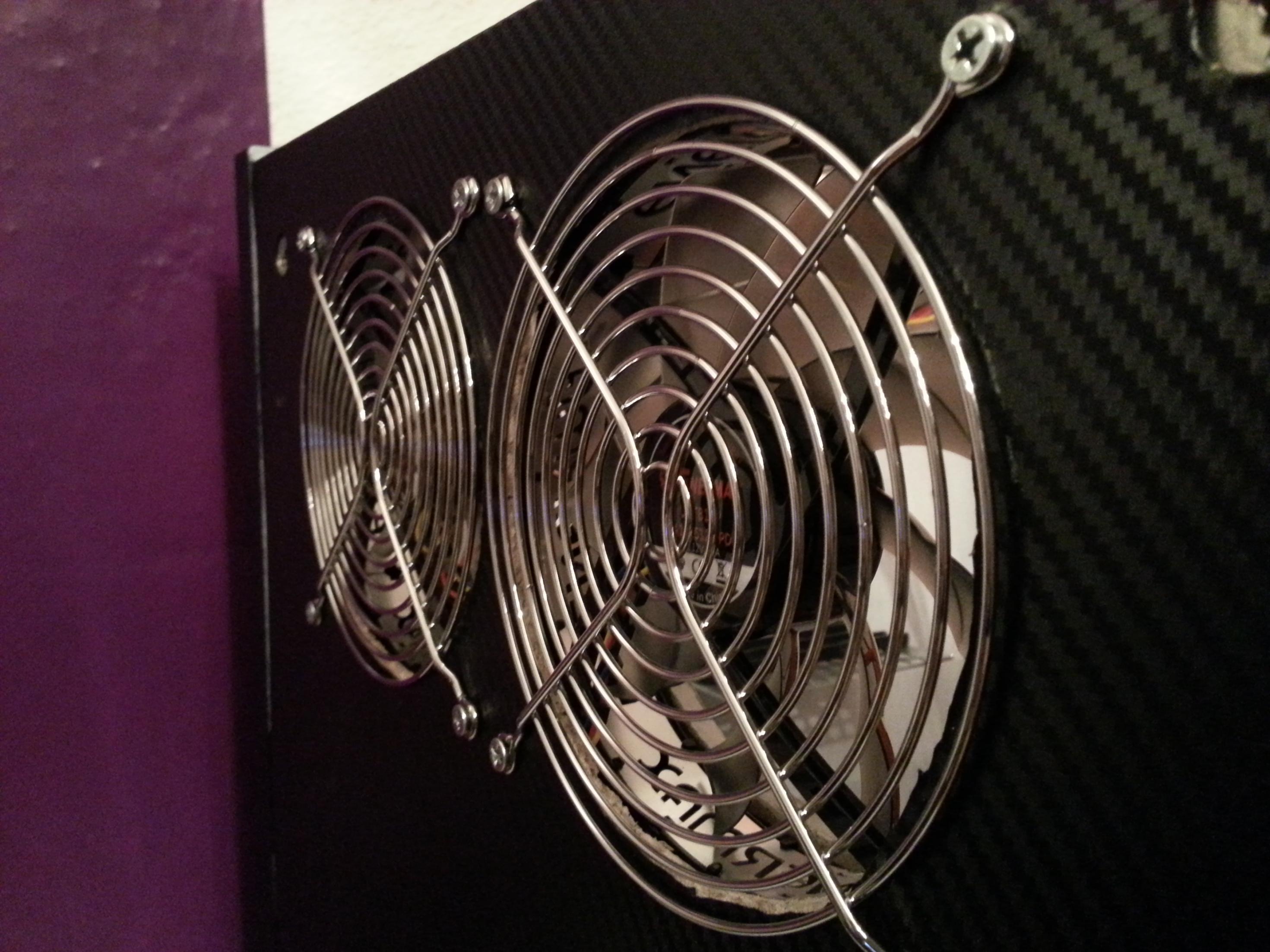

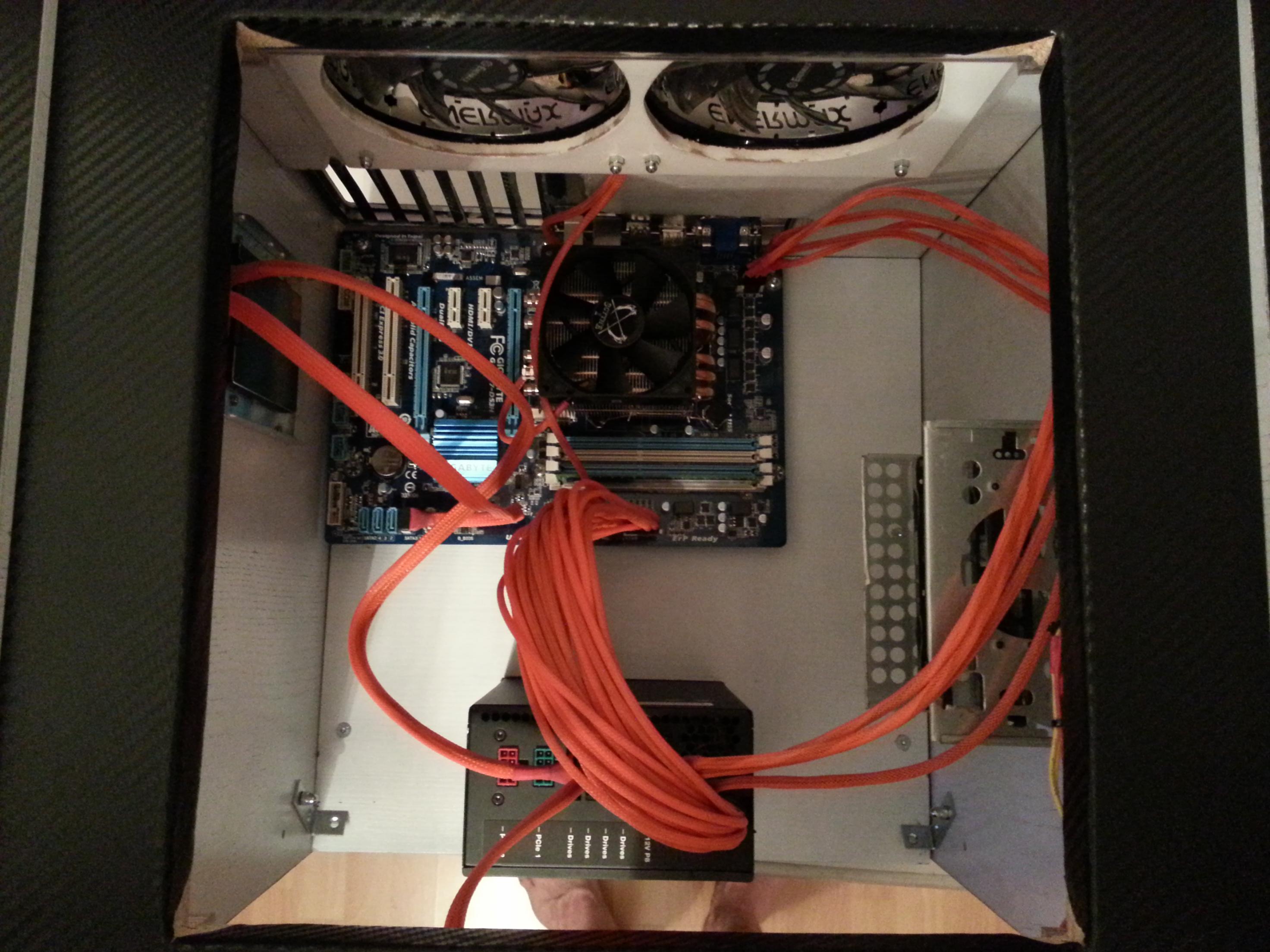

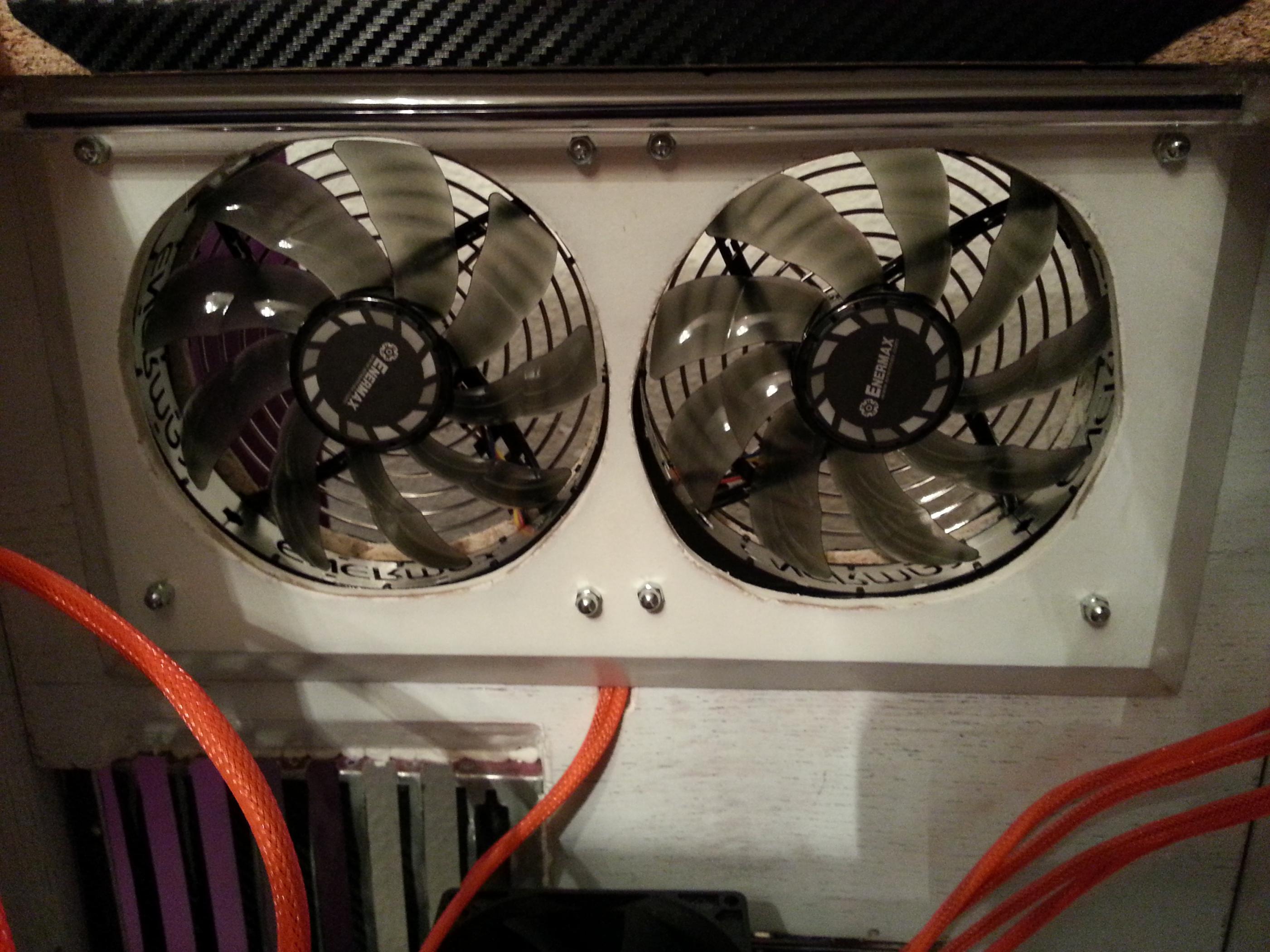

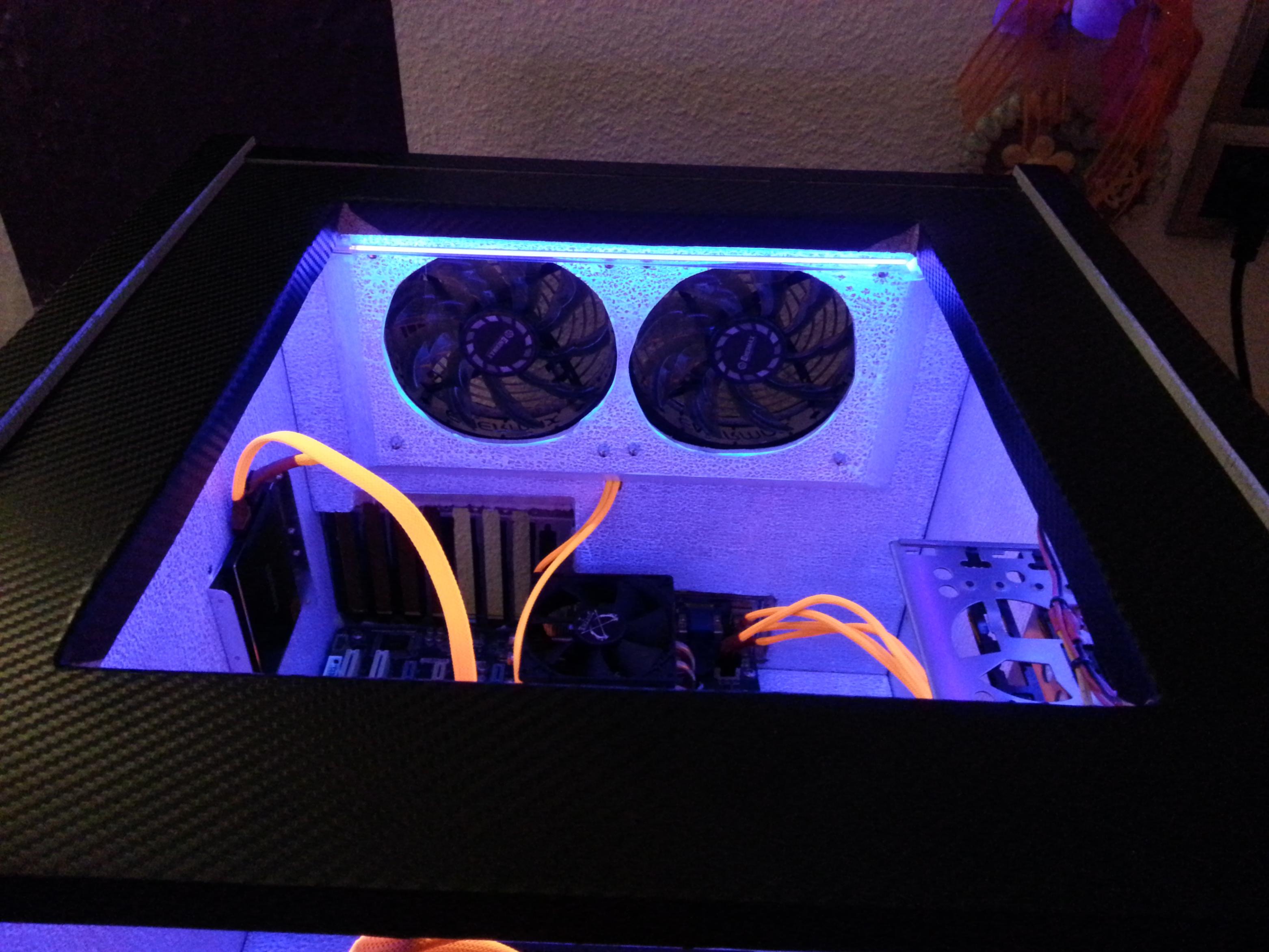

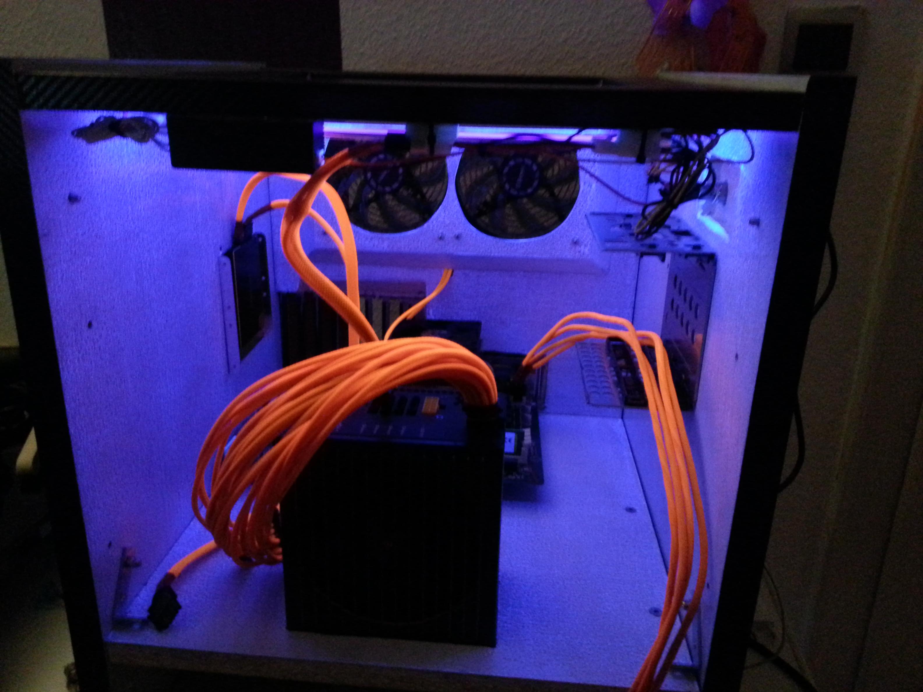

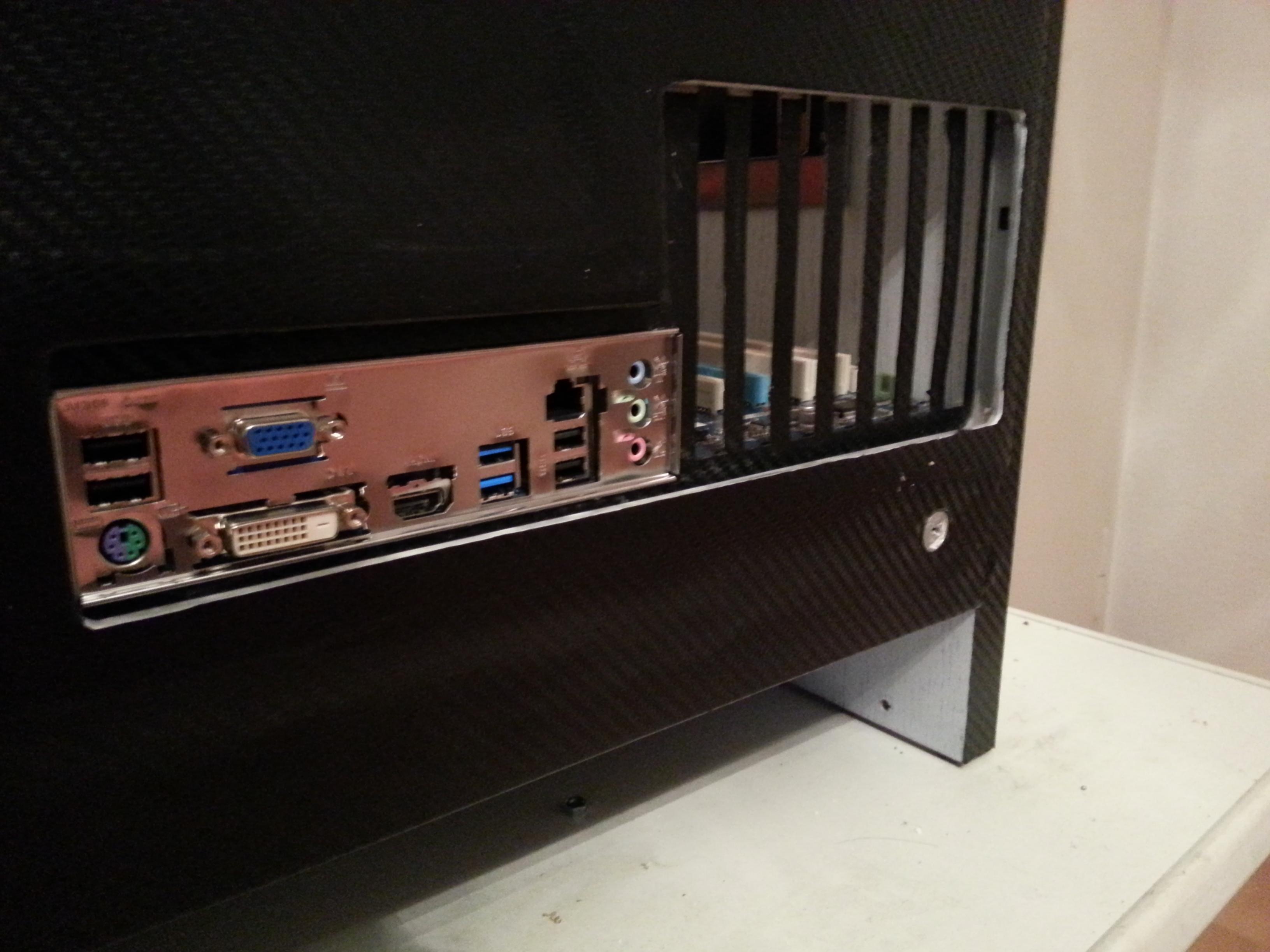

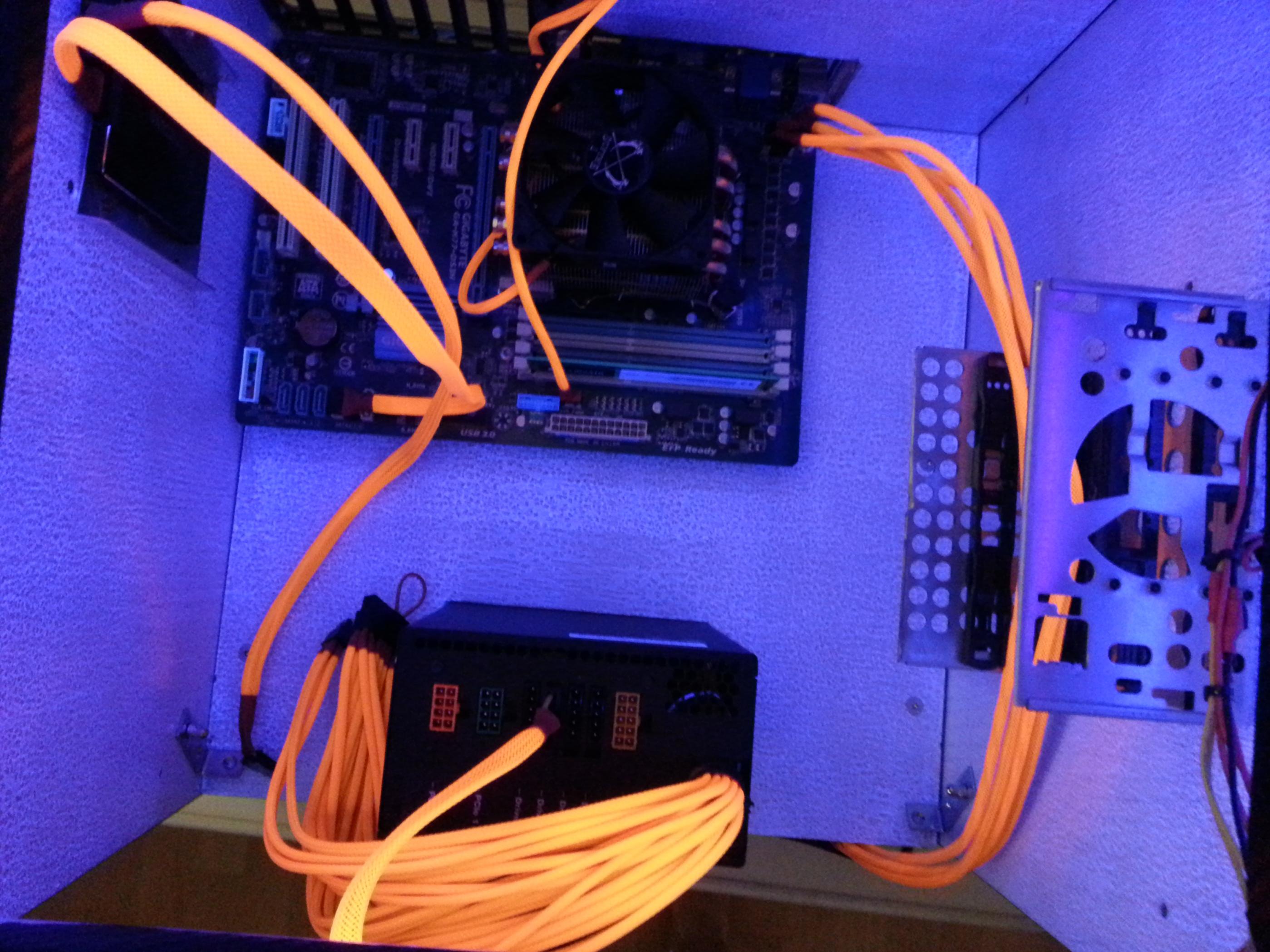

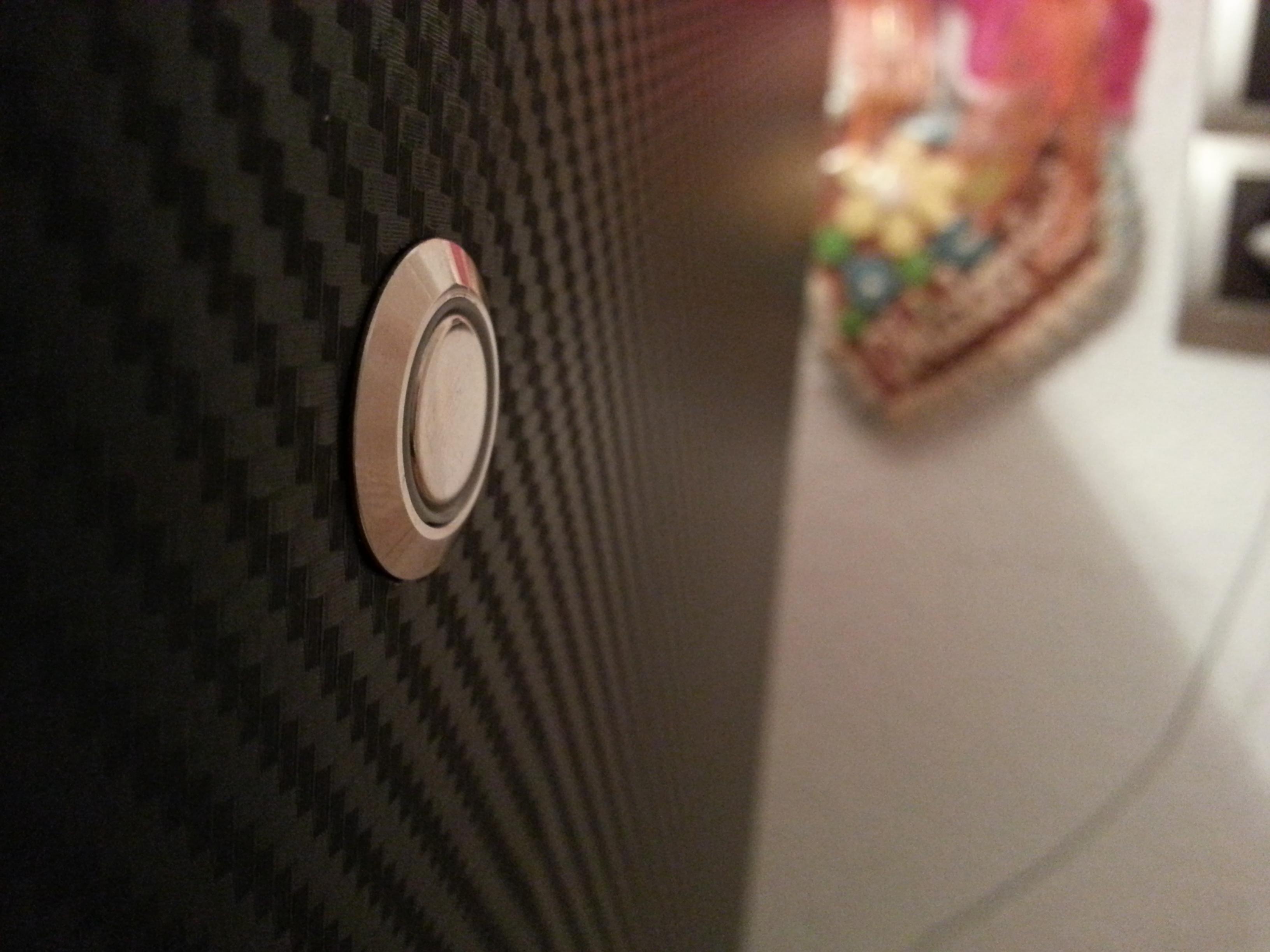

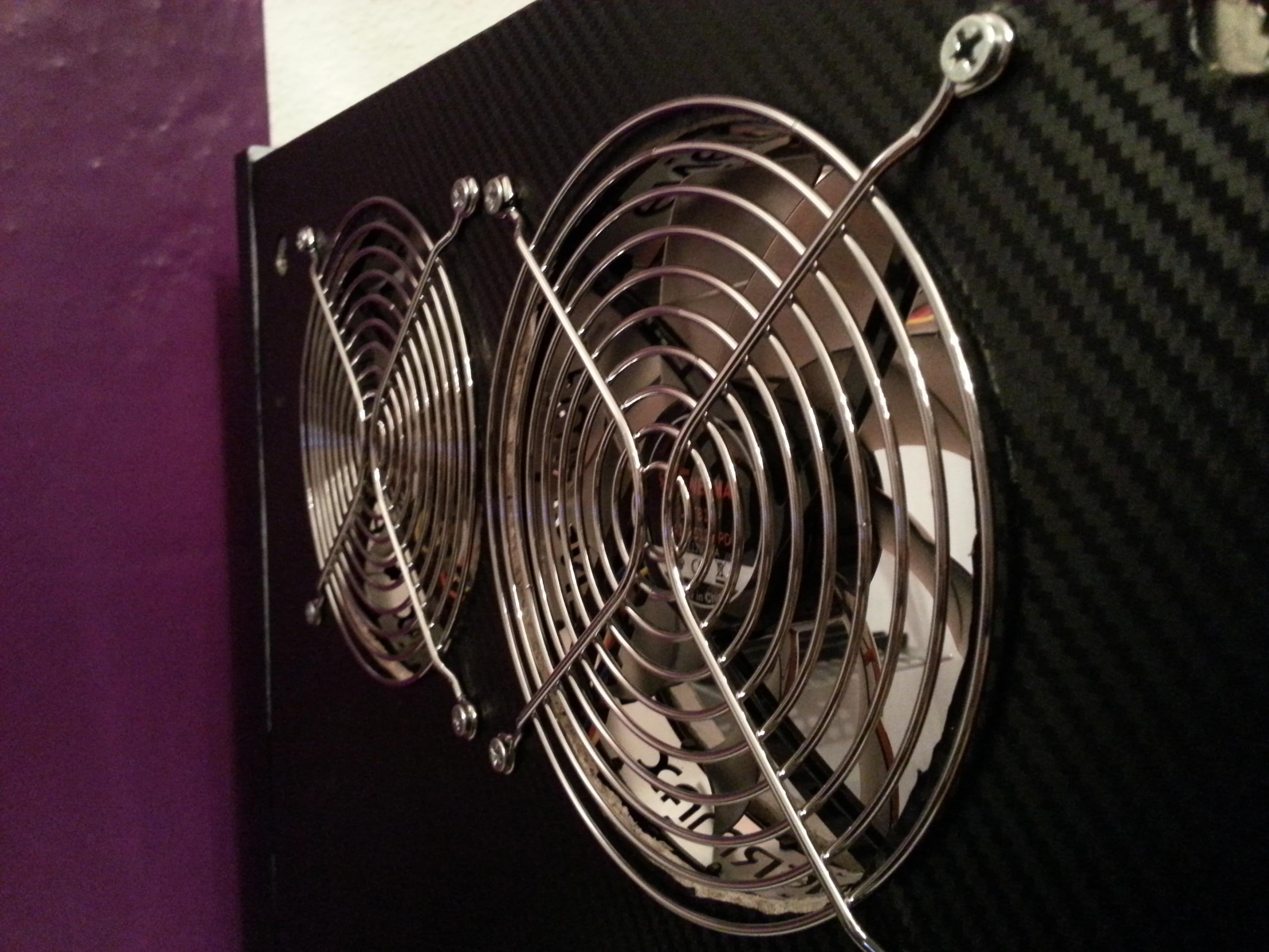

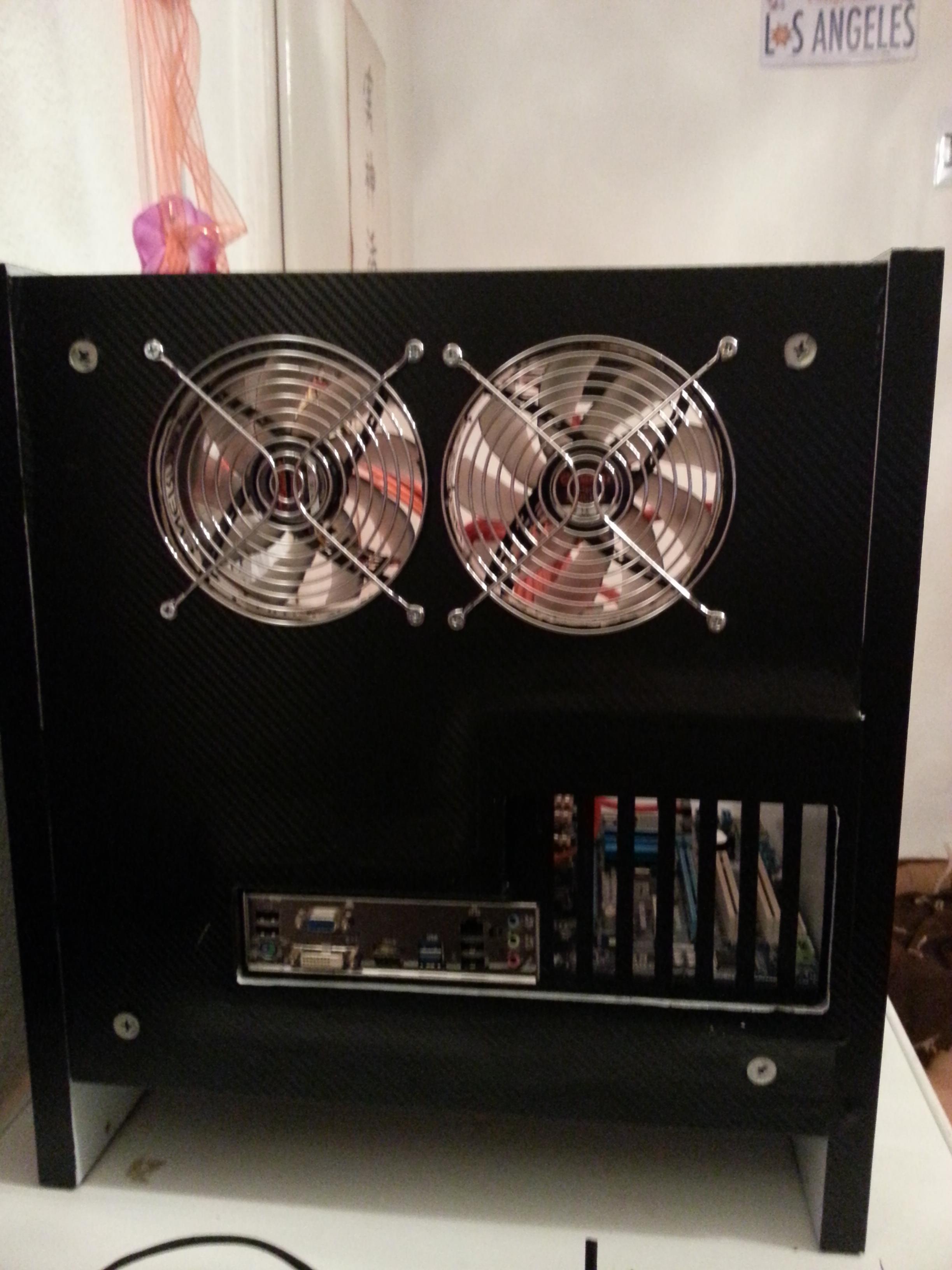

Damit ihr seht um was es eigentlich geht, hier Bilder davon (1x davor und ein paar von später(Netzteil überbrückt).
und Danke nochmal an alle:daumen::daumen::daumen: --- und --- :n8:
20130903_221454.jpg20130903_221549.jpg20130903_221608.jpg20130903_221701.jpg20130903_221710.jpg20130903_221752.jpg20130903_222642.jpg20130903_222649.jpg20130903_222653.jpg
An den Bildern kann ich es nicht erkennen, hoffe aber, dass das Netzteil an seiner Auflagefläche eine Aussparung zur Entlüftung hat. ;)
