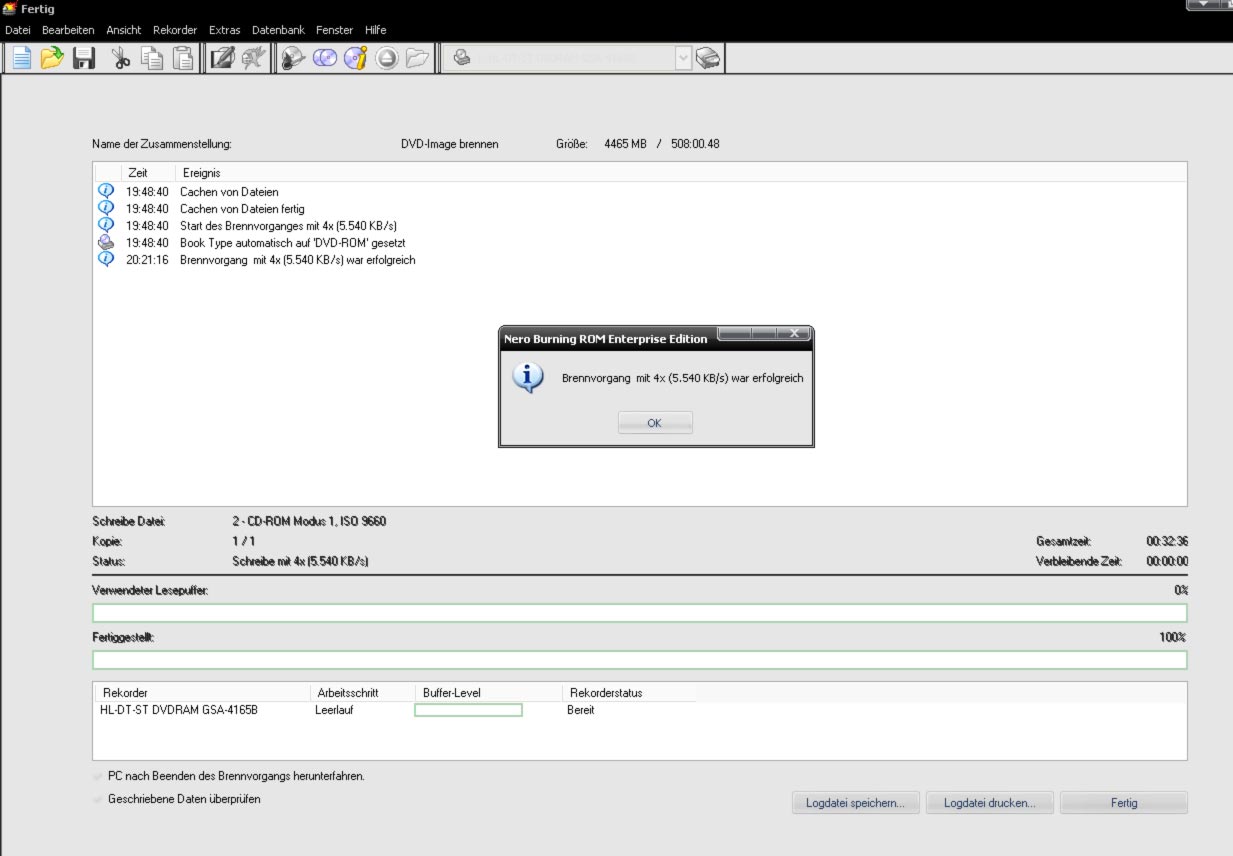

Hallo Forumler!
Also ich hab ein problem mit meinen Brenner LG 4165B hatte aber das gleiche schon mit den LG 4163B hab jetzt gewechselt und hab das immer noch das ich beim brennen bzw. der Brenner zu lange braucht hab auch schon verschiedene Rohlinge ausprobiert.
Noch mal zur einer kleinen detail berschreibung: wenn ich den brenn vorgang starte mit nero starte dann berechnet er auch die richtige verbleibene Zeit bei 4,7GB ca 13-14min aber wenn er erst bei 30% ist ist die vorberechnete Zeit schon um und er braucht dann ca: 30-34min bis er fertig ist!
Kenn jemand das Phenomen und kann mir da helfen!?

Nero (6) - Nero 7 per Optionen anpassbar - zeigt nur die gewählte Geschwindigkeit an und berechnet daran die Zeit im Verhältnis zur Datenmenge. Wenn aber der Brenner mit dem Rohling nicht zurecht kommt oder schlicht und einfach nicht erkennt brennt er langsamer. Nero zeigt aber weiterhin die vorher Gewählte Geschwindigkeit an: 4x gewählt, Problem mit der Kombination Brenner / Rohling, Anpassung auf 2x (tatsächliche Brenn-Geschwindigkeit).
Einzige Lösung, die nicht umbedingt funktionieren muß, wäre ein Update der Firmware, so das die Datenbank aktualisiert und passende Brenninformationen für den Rohling vorhanden sind.

EDIT: Habs gemacht es scheint so als alles 1A abgelafen wäre hatte ein paar sekunden gedauer genau wie du es beschrieben hast, hab auch alle unnütze programme deaktiviert inclusive Virenscanner danach neu gebotet und in nero ist er auch zuerkennen leider habe ich gestern meine lätzte DVD gebrannt und im moment nichts zum testen glaube aber das alles positiv verlaufen ist !
P.S werde wohl doch von der verbatim auf einen anderen Rohling umsteigen ich dachte so auf Ricoh ein freund hat damit sehr gute erfahrunen gemacht und der brennt bei 8x hat aber alledings einen Nec Brenner! Muß ich einfach mal austesten nicht das ich wider behaupte das mein Brenner defekt ist und ihn einschicke und einen neuen verlan irgend wan macht Mindfaktory da nicht mehr mit LOL LOL
Aber wie schon gesagt vielen dank für die Antworten jetzt weiss ich wenigstens das es an den Rohlingen liegt und nicht am brenner!!!!!
