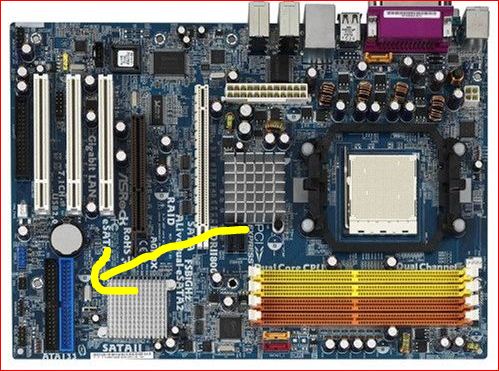

Ich entnehme mal Deinen Schilderungen, dass Dein Rechner wohl schon älter ist und Deine Festplatten und Dein Brenner noch an den alten IDE-Anschlüssen hängen und nicht an sogennannten S-ATA ! Die IDE-Anschlüsse sind die beiden Steckslots - blau und schwarz (bei Deinem Board mögen die Farben anders sein), die ich auf der Abbildung des Motherboards mit dem gelben Pfeil markiert habe; wenn Du nur eine Festplatte hast und eine Disk, dann wird wohl jede in einem eigenen Slot von diesen beiden eingesteckt sein; das Kabel, das von diesem Slot zu Deinem Brenner führt, das solltest Du einmal austauschen ! Du könntest auch einfacheinmal die beiden Kabel vertauschen und schauen, ob das Abhilfe bringt !
