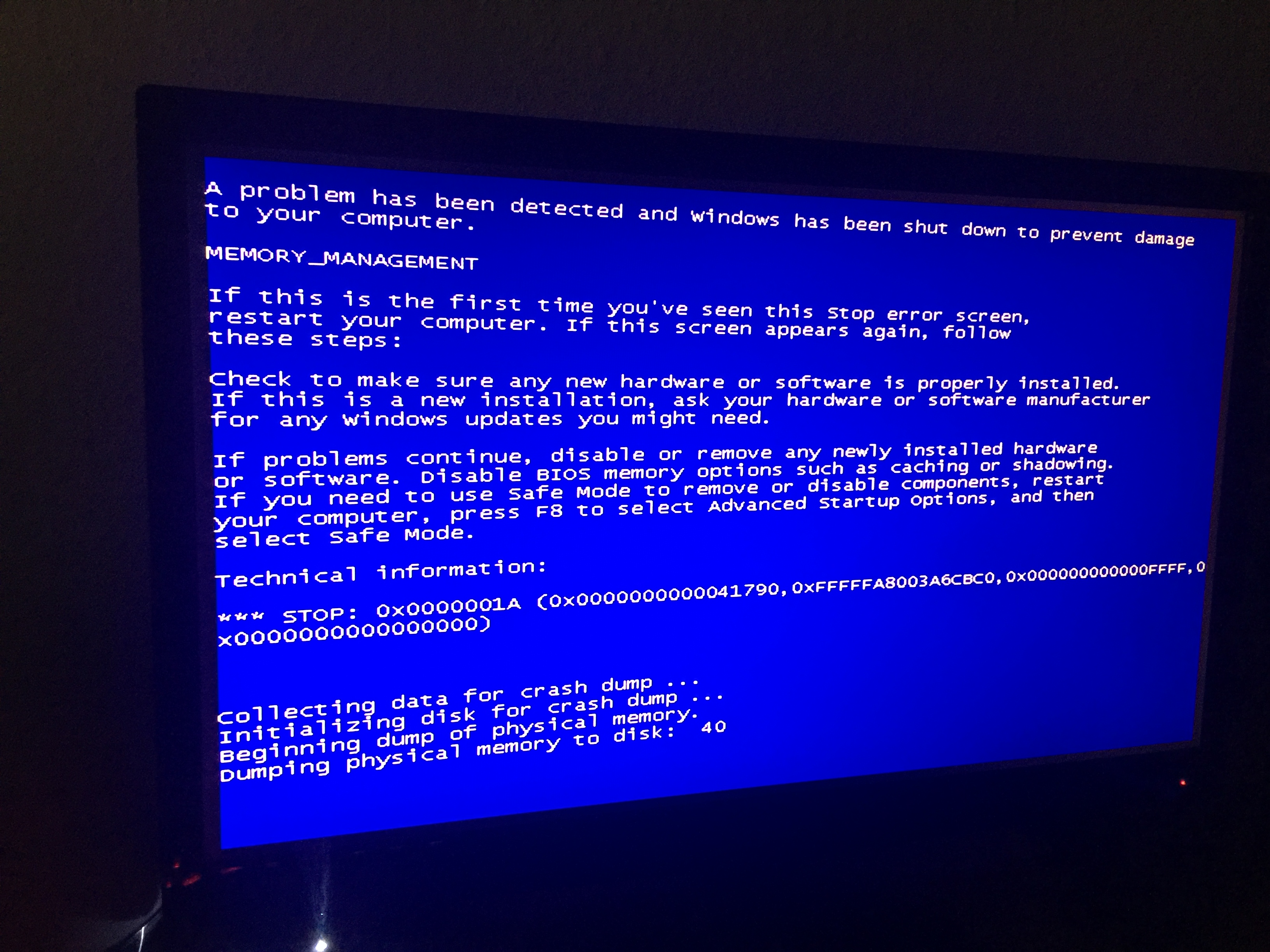

Seid einem halben Jahr freezt mein Computer immer wieder...
Ich habe in der Ereignisanzeige sehr viele Fehler namens ´´Kernel Event Tracing´´ (ids 1,4,3) bzw. Kernel-PnP id 219...
Das einzigste was ich am Computer geändert hatte waren Grafikkarte, Ram, eine neue SSD.
Heute hatte ich einen Bluescreen namens ´´0x0000001A´´ den ich durch entfernen eines Ramsticks behoben hatte, dannach hatte der Computer 15min. nicht mehr gebootet (Dauerpiepen).

Memtest laufen lassen sieht doch nach einem defekten ram aus

o2r_basti schrieb:
schon mal den ram auffehler überprüft?
Hey, das habe ich leider noch nicht...
LG
