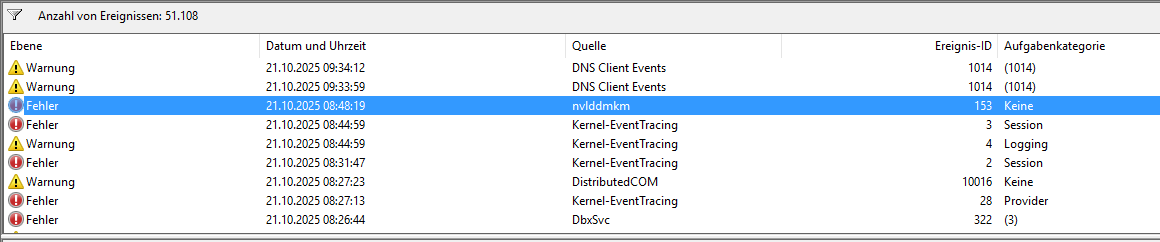

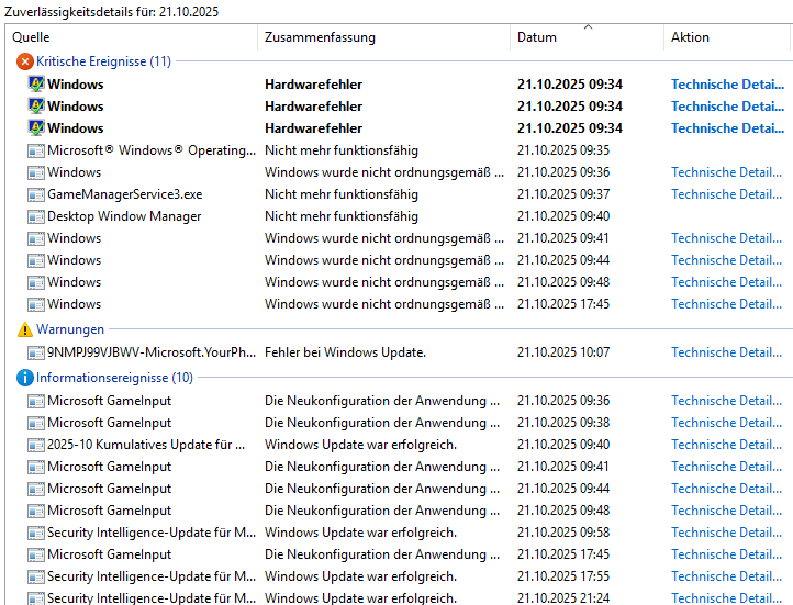

Was sagen denn Ereignisprotokoll und Zuverlässigkeitsverlauf? Was läuft alles im Hintergrund, auch an Diensten (Taskmanager-Details)
Das hat sich gestern getan. Heute sehe ich ehrlicherweise nichts auffälliges.
Was sagt Ereignisprotokoll zu dem Zeitpunkt?
Existieren Dump-Files (C:\Windows\Minidump)?
Zeig mal den unteren Bereich von dem selektierten Eintrag. Die Zeit passt zwar nicht, aber der Nvidia-Treiber sollte da eigentlich nicht auftauchen.
Ich habe danach den Treiber mit DDU neu installiert. Nur als Information.
