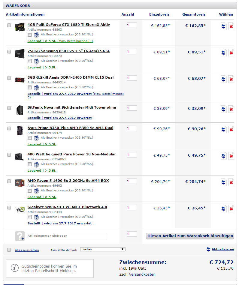

Hallo Computerbase Forum,
Ich war die letzten 2 Tage damit beschäftigt mir endlich einen eigenen PC zusammenzustellen. Hierfür habe ich alle Einzelteile bei mindfactory zusammengesucht. Hier der Link:
https://www.mindfactory.de/shopping...221ea5f959531cadcd61a6c389d1a69aafc725cdbeba5
Da dies mein erster eigener PC wird und ich vorher noch nie einen zusammengebaut habe, wollte ich Fragen ob ein paar von euch "profis" da mal rübergucken könnten um mir zu sagen ob alle Komponenten zusammenpassen und ich alles so bestellen kann. Ziel war ein halbwegs guter Gaming PC der Mittelklasse, hauptsächlich für CS:GO, gelegentlich aber auch Battlefield oder in Zukunft CoD...
Den Zusammenbau der Einzelteile traue ich mir zu, ich weiss nur nicht wie ich Windows installiere. Falls ich das von einer CD machen möchte, muss ich extra dafür noch ein DVD Laufwerk mitbestellen oder? Evtl. lasse ich ihn mir auch direkt von mindfactory zusammenbauen. Würde gerne eure Meinung zu der Zusammenstellung und der Frage ob ich als Anfänger selber versuchen sollte den PC zusammenzubauen anstatt dafür 100 € zu bezahlen...
Vielen Dank im Vorraus für eure Hilfe!

Wie viel Geld hast du denn zur Verfügung? Wie steht's mit Übertakten (dann winkt ein Ryzen 1600)? Und evtl. gleich schnelleren RAM nehmen, wenn's nur ein paar Euro Aufpreis sind.
Hallo und Willkommen im Forum! :)
Bei der Preisklasse der CPU wäre in Spielen ein Intel i5 schneller. Wenn du die Mehrleistung von Ryzen mitnehmen möchtest, würde ich auf einen 6 Kerner wie den 1600 gehen, der ist nur 10 % teurer als der 1500X. Als RAM vielleicht etwas schnelleren, siehe Test: https://www.computerbase.de/artikel/prozessoren/core-i-ryzen-ddr4-ram-benchmark.60158/
Be Quiet als Netzteil und Samsung als SSD würde ich auch wegen der recht langen Garantie empfehlen.
PS: Und ja, bei der 1050 Ti nur darauf achten, dass sie den Zero-Fan-Modus kann und keine extra Stromversorgung braucht. Deine Palit scheint zu passen.
Ja passt ganz gut. NT ist schon fast ne Nummer zu groß aber so bleibt luft eventuell nochmal ne dickere Graka nachzurüsten.
Zum W-Lan ich würde versuchen das zu vermeiden. Wenn kein Kabel gelegt werden kann könnte D-LAN eine lohnende alternative darstellen. Hab ich auch bei mir und läuft wesentlichen besser als das W-LAN.
Wenn es W-LAN sein muss dann bitte ne Karte mit ner externen Antenne die etwas weiter vom Gehäuse weg geht. Der hier ist gut https://geizhals.de/gigabyte-gc-wb867d-i-rev-1-0-a1136857.html?hloc=de
Intel W-LAN hat jedes Notebook ist also erprobte technik die sehr sehr wenig Probleme macht und gute Leistung bringt.
Edit: Der Ryzen 4 Kerner bietet aber im Gegensatz zu nem i5 HT. Ich würde aktuell keinen i5 mehr verbauen. Anderseits sind die 6 Kerner ja nicht viel teurer....
Edit2: Für das nächste mal sowas gehört übrigens in die Kaufberatung nicht Diskussion
Die Windows Installation geht auch bequem vom USB Stick. Dann braucht's auch kein DVD Laufwerk. Ich hab seit mindestens 5 Jahren keins mehr.

Also den 1600 für 28 Euro mehr nehmen? In den meisten Tests sahen die FPS Zahlen komplett gleich aus (siehe https://www.youtube.com/watch?v=PnesSIdHCic) weswegen ich mich für den 1500x entschieden habe. Wie meinst du das mit dem RAM? Wieso einen besseren RAM? Vielen Dank für die Antwort :)

Zero Fan Modus wird unterstützt, danke! Ehm und was bringt das? :D
Der 1600 hat 2 Kerne mehr und da die Ryzen bisher alle eine offenen Multiplikator haben, kann man den 1600 übertakten und dann stehen 6 Kerne gegen 4 Kerne für 28€.
Mir fällt da die Wahl ziemlich leicht.
Zero Fan besagt nur, das der Lüfter der GPU erst ab einer bestimmten Temperatur anfängt zu arbeiten, d.h. im idle ist der Lüfter aus und somit der PC leiser.
Zero Fan bedeutet, dass die Lüfter abschalten, wenn sie nicht gebraucht werden.
Hast mich üverzeugt, danke!
einen Ryzen 5 1600 und schnelleren RAM nehmen, ansonsten passt das.

burnzz schrieb:
Also den 1600 für 28 Euro mehr nehmen? In den meisten Tests sahen die FPS Zahlen komplett gleich aus.
In einigen Tests sind die FPS aber auch besser.
Zu beachten ist auch dass die meisten spiele von letztem Jahr sind und in Zukunft mehr Kerne (>= 4) noch besser Unterstützt/Genutzt werden.
Die Frage war auch ob du übertaktest. Den 1600 kannst du so hoch takten wie den 1500X dann siehts nochmal besser für den 1600 aus.
Schnellerer RAM = mehr FPS (einstelliger % bereich). kostet aber nur 5-10€ mehr. DA man diesen aber auch eher selten austauscht (höchsten noch module dazu) würde man sich in den Arsch beissen wegen den 10€ gegeizt zu haben.
ist allerdings ein bisschen mühe das im BIOS richtig zu konfigurieren.

In den meisten Tests liegt sogar ein 1800X nur 12 % über einem 60 EUR G4560. https://www.computerbase.de/artikel...test.58350/seite-3#abschnitt_spiele_full_hdhd
Ryzen hat bei Mehrkernanwendungen die Nase vorn, braucht dazu aber auch mehr Kerne, daher die Empfehlung für 6 statt 4 Kerne.

Weiss noch irgendwer ob ich ein Sata Kabel benötige? Oder wird dass nur für Festplatten und nicht für SSDs benutzt? Oder wie verbinde ich die SSD?
Und brauche ich einen CPU Kühler und wenn ja woher weiss man welche passen?
Wenn du den Ryzen 1600 nimmst reicht der Boxer Kühler erstmal. SSDs nutzen auch SATA, welche dem Mainboard beiliegen.
EDIT: Nicht alle SSDs nutzen SATA, dir meisten (deine auch) schon. (Steht drauf)

Top, also wenn ich das richtig verstehe ist meine Liste mit dem 1600 jetzt komplett und ich kann alles bestellen? Benötige keine weiteren Kabel oder sonst was? Das wär Hammer <3
Sollte so klappen, aber zeig besser den letzten Stand der Liste nochmal
https://www.mindfactory.de/shopping...221a82b21a516b000de46c4fee284a36bf5715340b881
habe die 1050 ti noch durch eine 3gb gtx 1060 ersetzt. Werde das so bestellen falls jemand bestätigen kann, dass das alles so passt und keine Verbesserungsvorschläge mehr da sind. Da ich von der 1050ti auf die 1060 gewechselt habe, bin ich mir nicht sicher ob ich noch etwas verändern / beachten muss aufgrund des Wechsels.
danke im Vorraus
