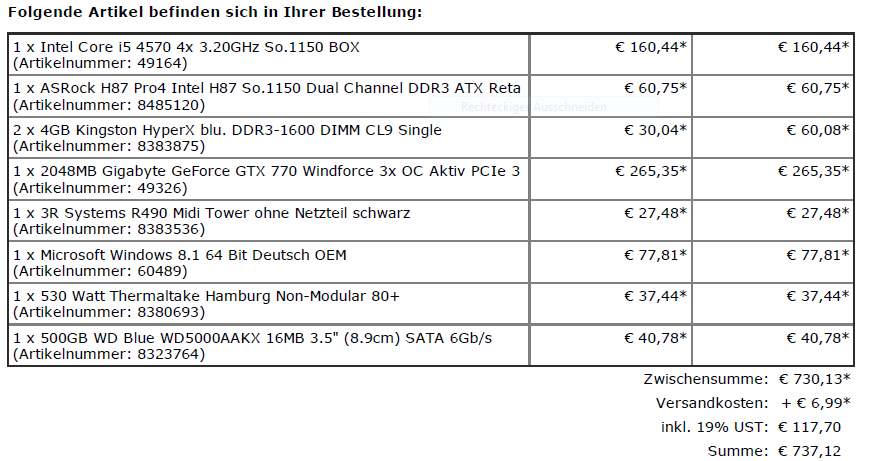

Hallo Zusammen,
lange im Internet nach eine bessere Kombination der PC-Teile, jetzt habe ich meine Teile bestellt, ich bin mir aber nicht 100 % sicher ob alles passt. bevor ich die Packungen zerreise, bitte ich euch hier um euren Typs und Meinungen, ob die Kombination so passt.
ich möchte gerne noch ein SSD hinzufügen, sind aber sehr teuer, welche Kapazität werde mir reichen.
Zweck der PC ist vor allem Star-Kraft in 3D-Modus spielen, auch Matlab-Anwendungen.
danke im Voraus und frohe Ostern.

Dvd Laufwerk fehlt noch.
Nimm lieber ne etwas günstigere Graka und dafür eine 120gb ssd...
Günstiger, selbe Leistung
Der RAM hat 1,65 V sollte aber nur 1,5 V brauchen, läuft somit außerhalb der Intel Spezifikation.
http://geizhals.de/crucial-ballisti...g3d1609ds1s00-bls2c4g3d169ds3ceu-a723497.html
Das Netzteil ist auch nicht das gelbe vom Ei, lieber dieses nehmen:
http://geizhals.de/be-quiet-straight-power-e9-450w-atx-2-4-e9-450w-bn191-a677345.html
HDD hättest auch gleich 1 TB nehmen können:
http://geizhals.at/de/seagate-barracuda-7200-14-1tb-st1000dm003-a686480.html
SSDs sind doch nicht mehr teuer:
http://geizhals.de/crucial-m500-120gb-ct120m500ssd1-a889880.html oder gleich
http://geizhals.de/crucial-m500-240gb-ct240m500ssd1-a889882.html
Und die Grafikkarte passt nicht ins Gehäuse, max. 265 mm, die GB 770 ist aber 292 mm lang.
Immer klug erst zu bestellen und dann erst fragen :)
Hi,
Du musst schauen, ob die 770 in deinen Tower passt, da sie sehr lang ist!
gute frage, habe keine Gedanken drüber gemacht. vielleicht wird im unteren Fach passen, wenn nicht muss ich mir einen passenden Tower suchen.
Grüße
Kalaa
DVD LW braucht man nicht falls man nen alten rechner hat mit dvd und nen usb stick mit ~4gb
Sollte die Kiste mit den Rams starten - kannst die Voltage raufdrehen und es sollte keine weiteren Probs bereiten...
Sonst find ichs ganz ok, 20 euro beim Gehäuse drauf und das 37 Euro Netzteil - das würd ich mir echt auch noch überlegen - is schon verdammt billiges Zeug
