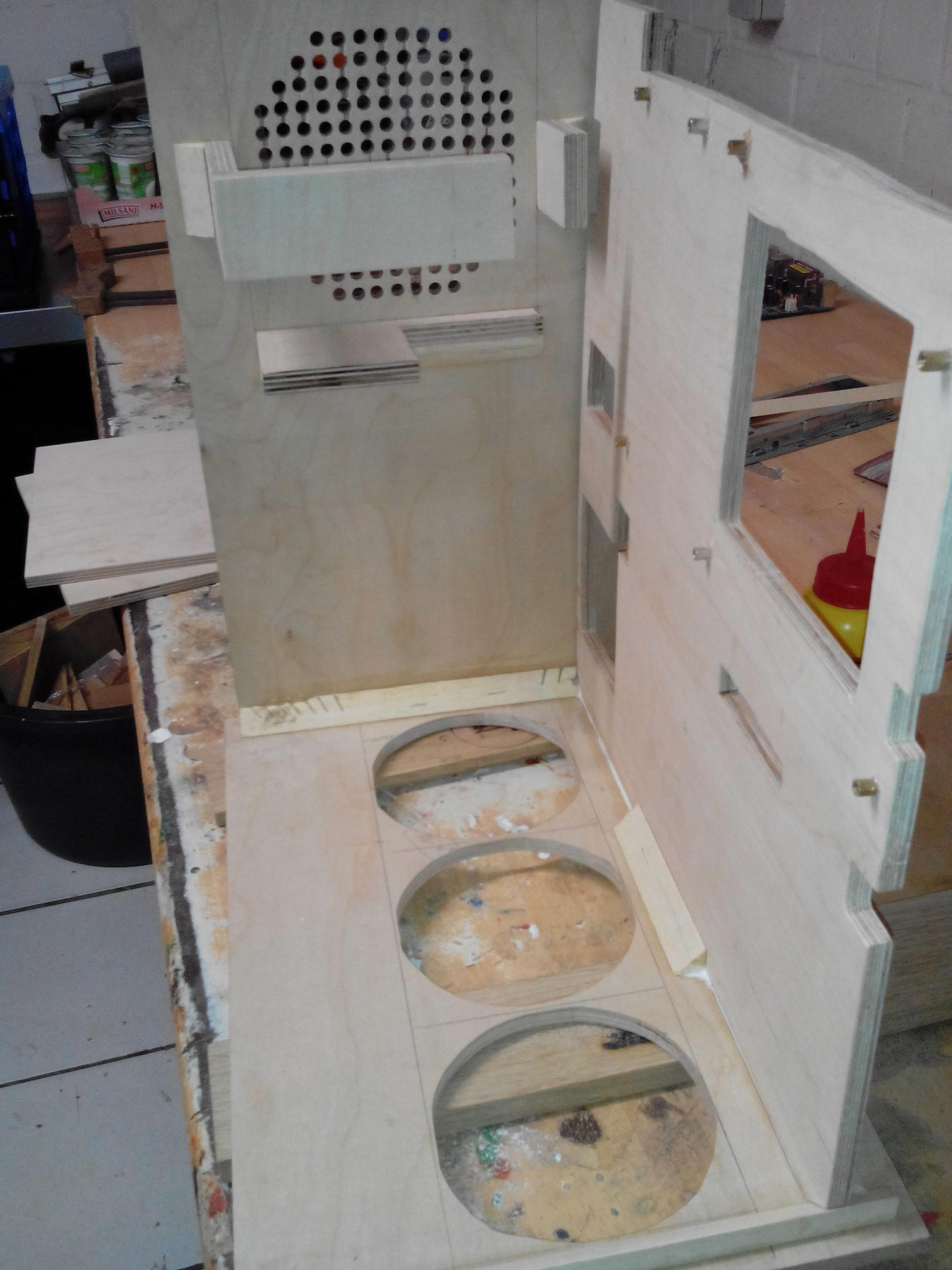

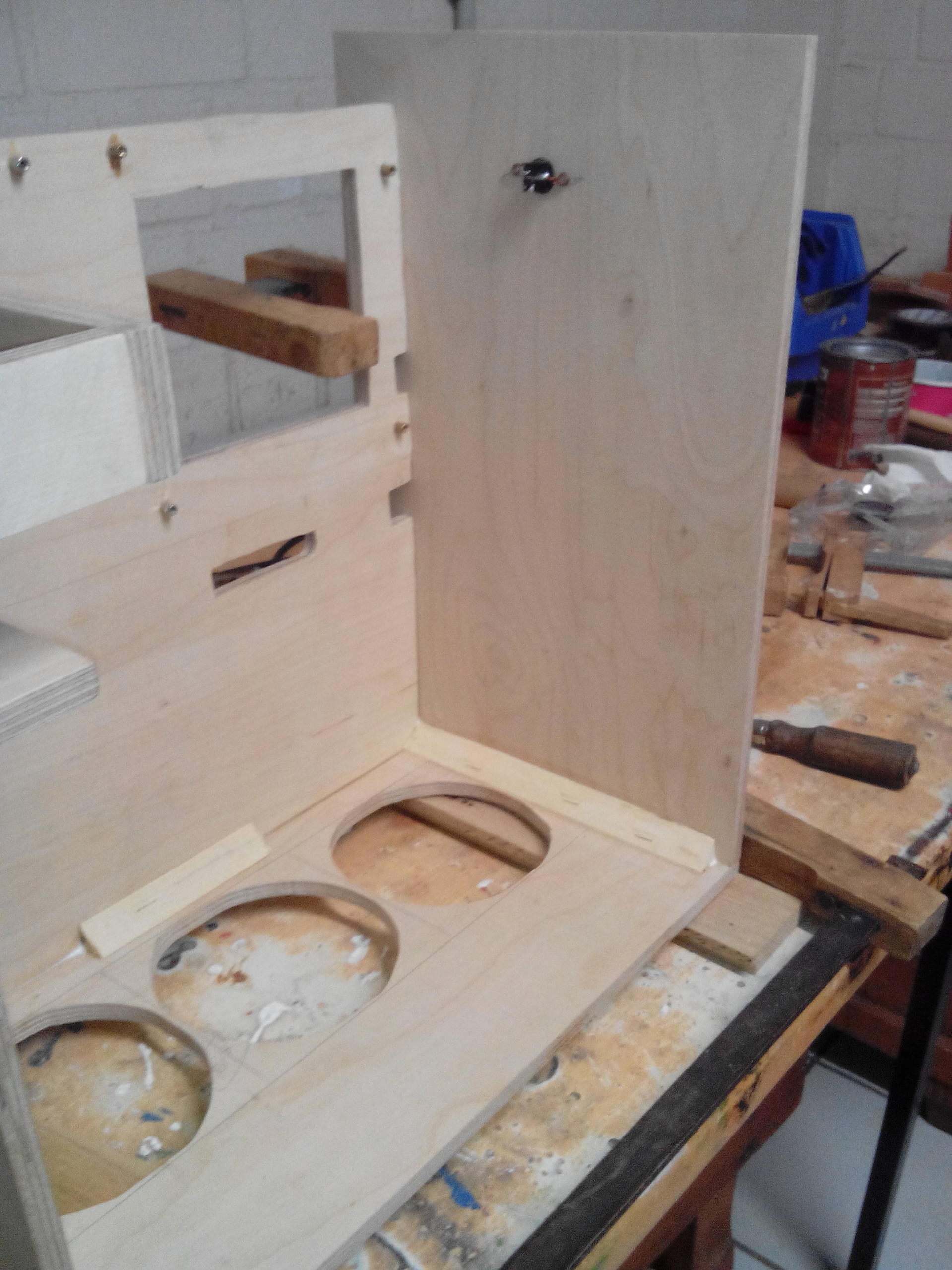

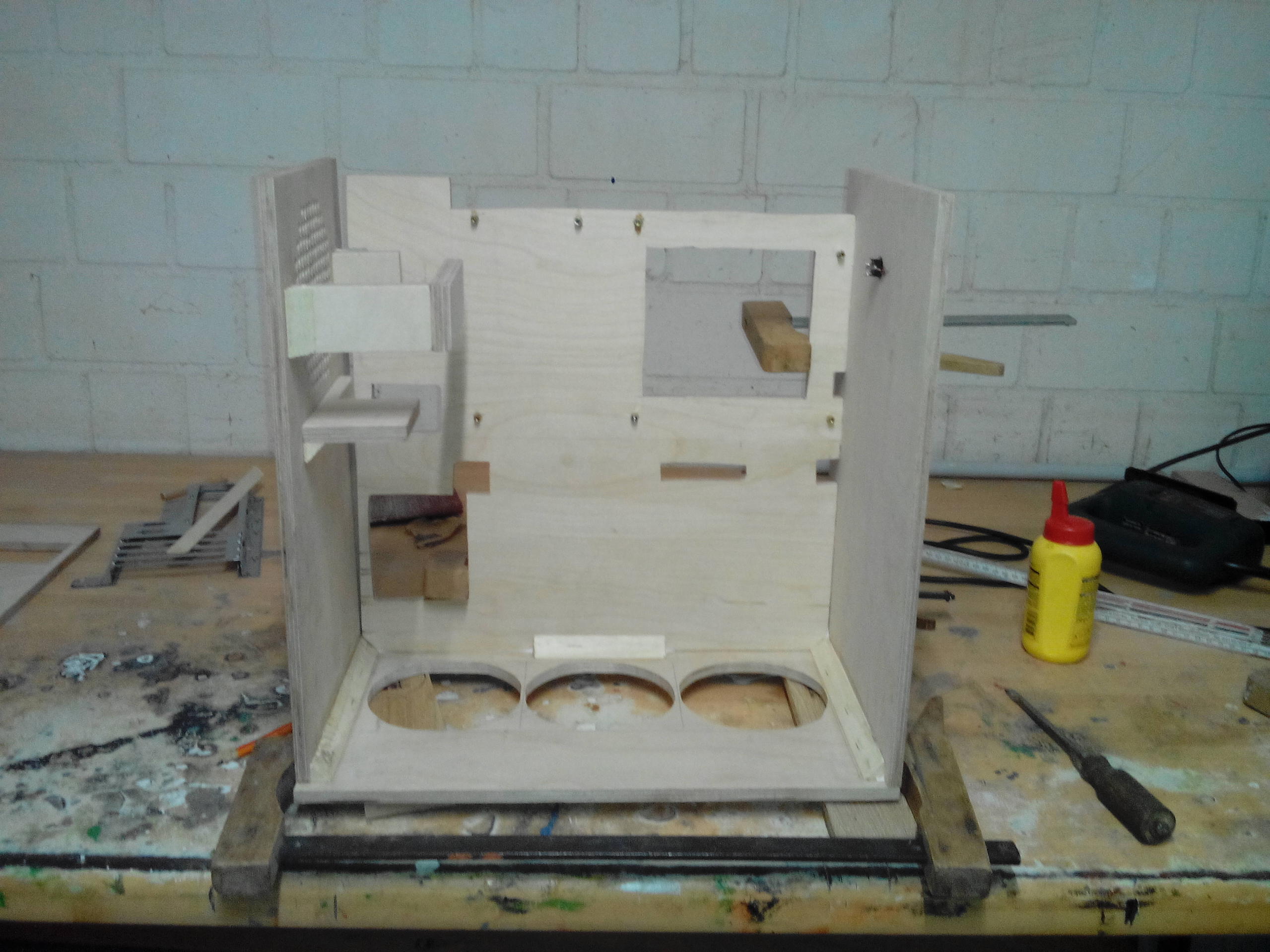

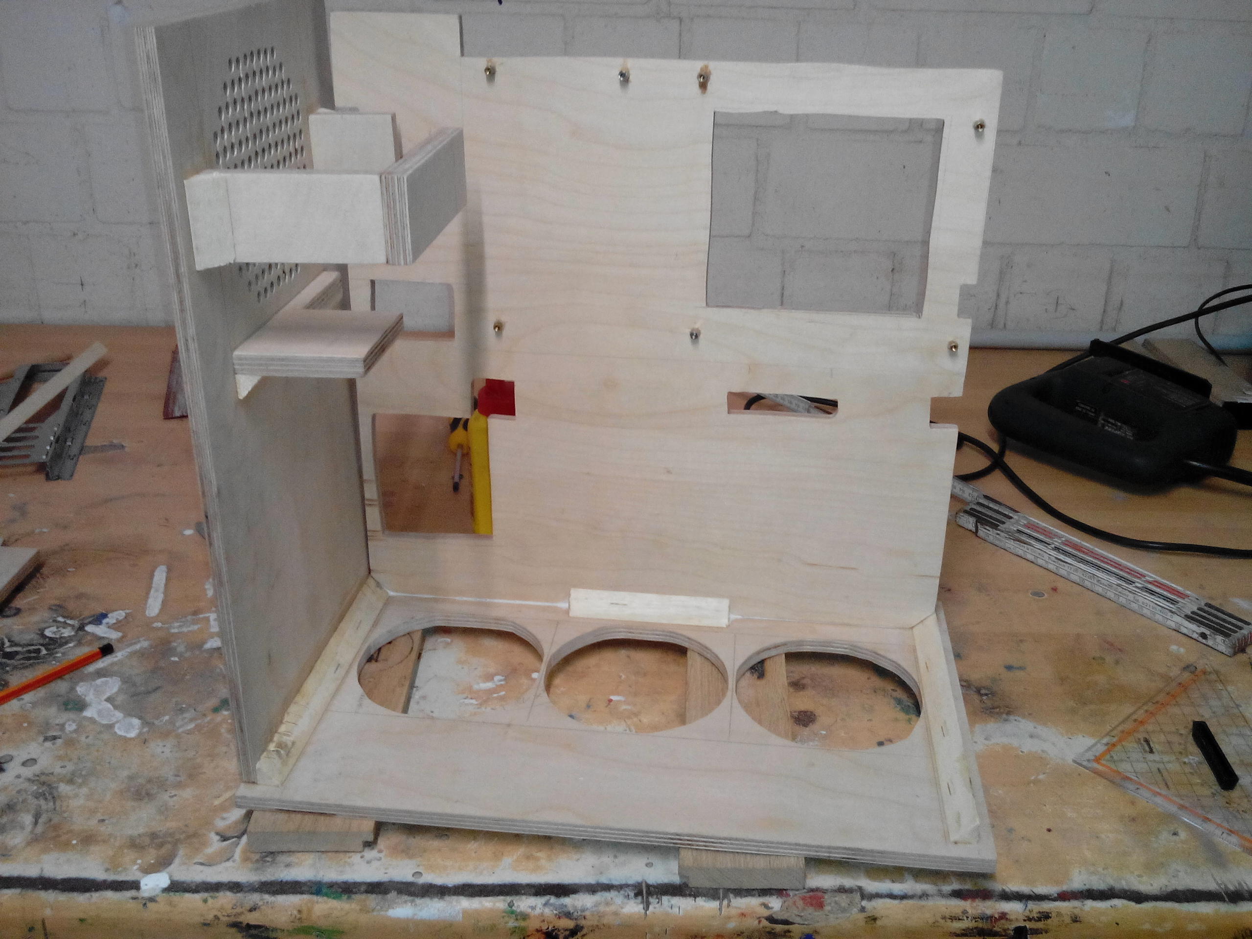

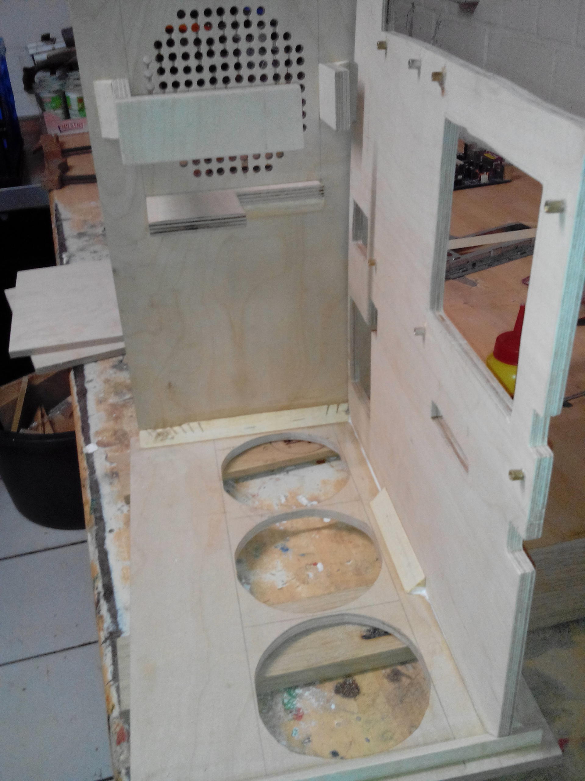

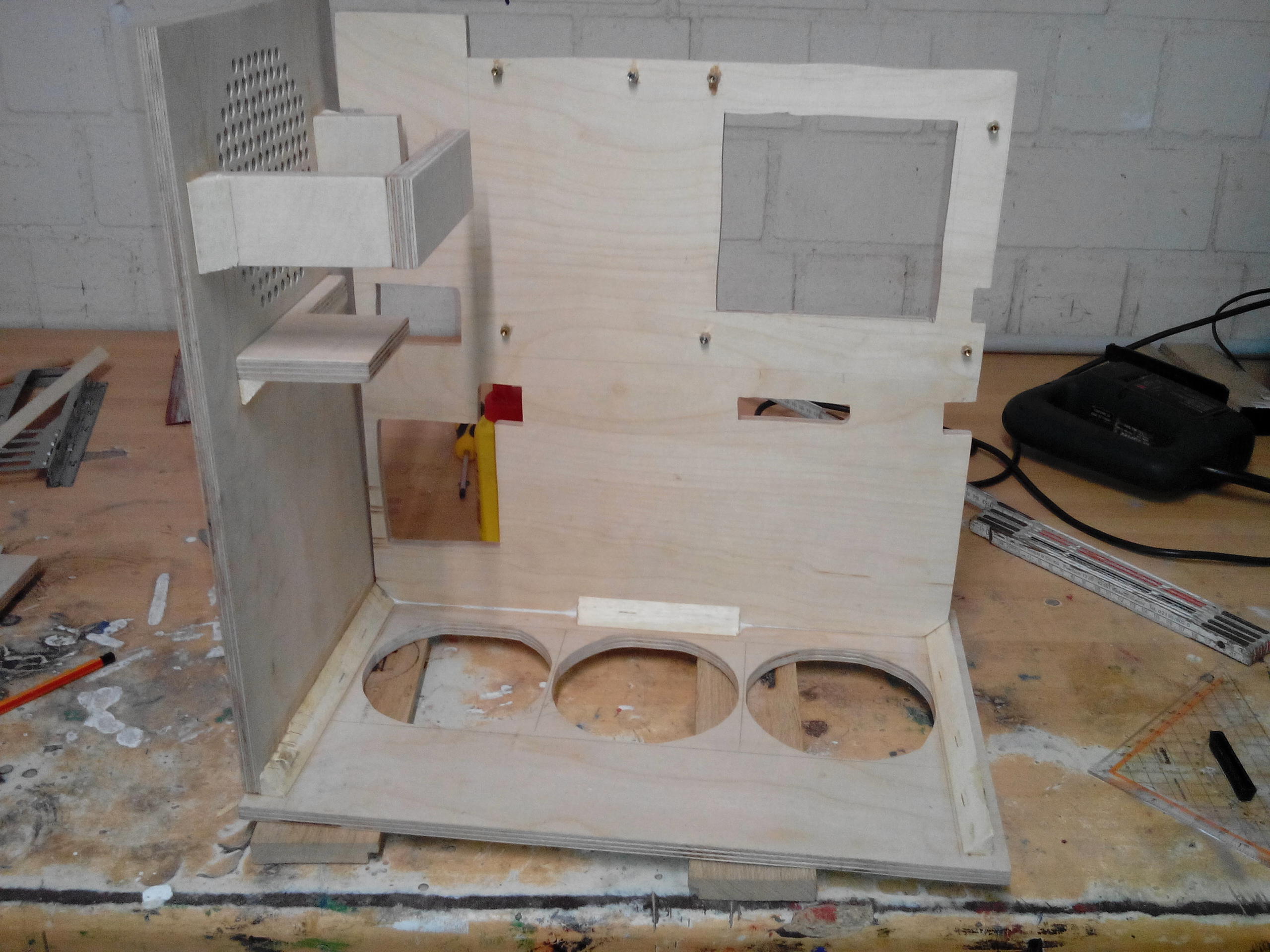

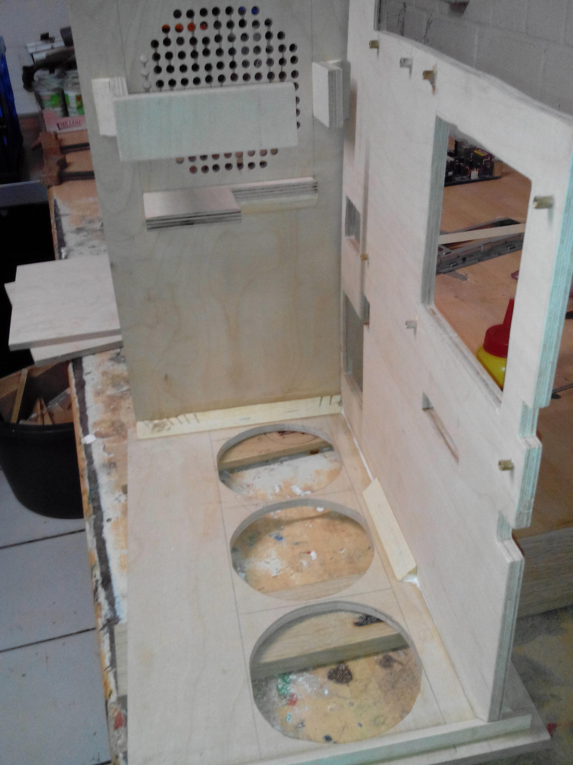

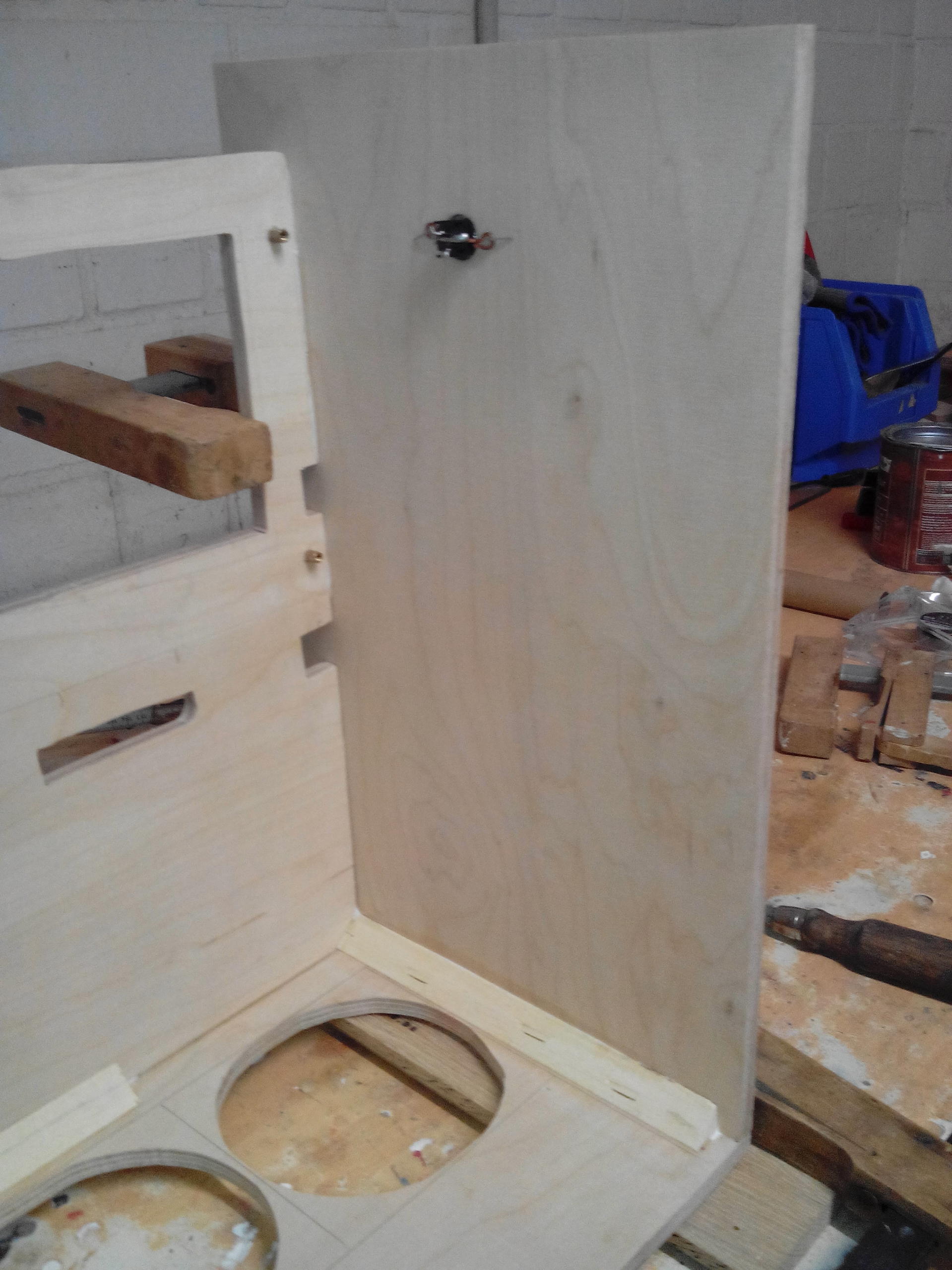

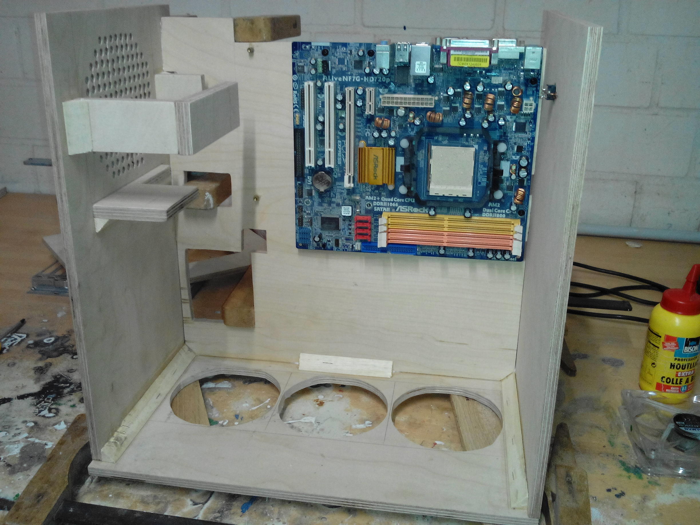

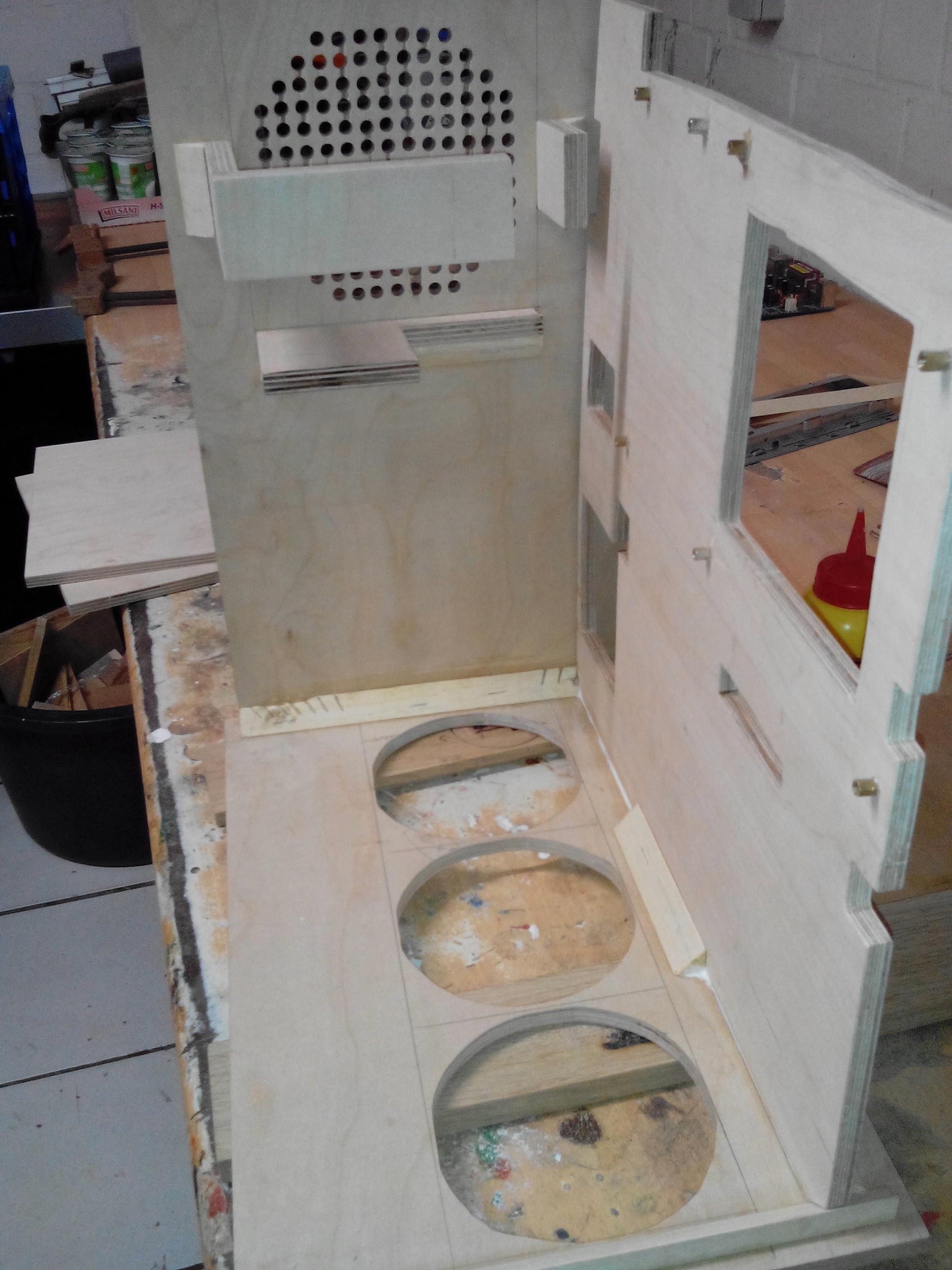

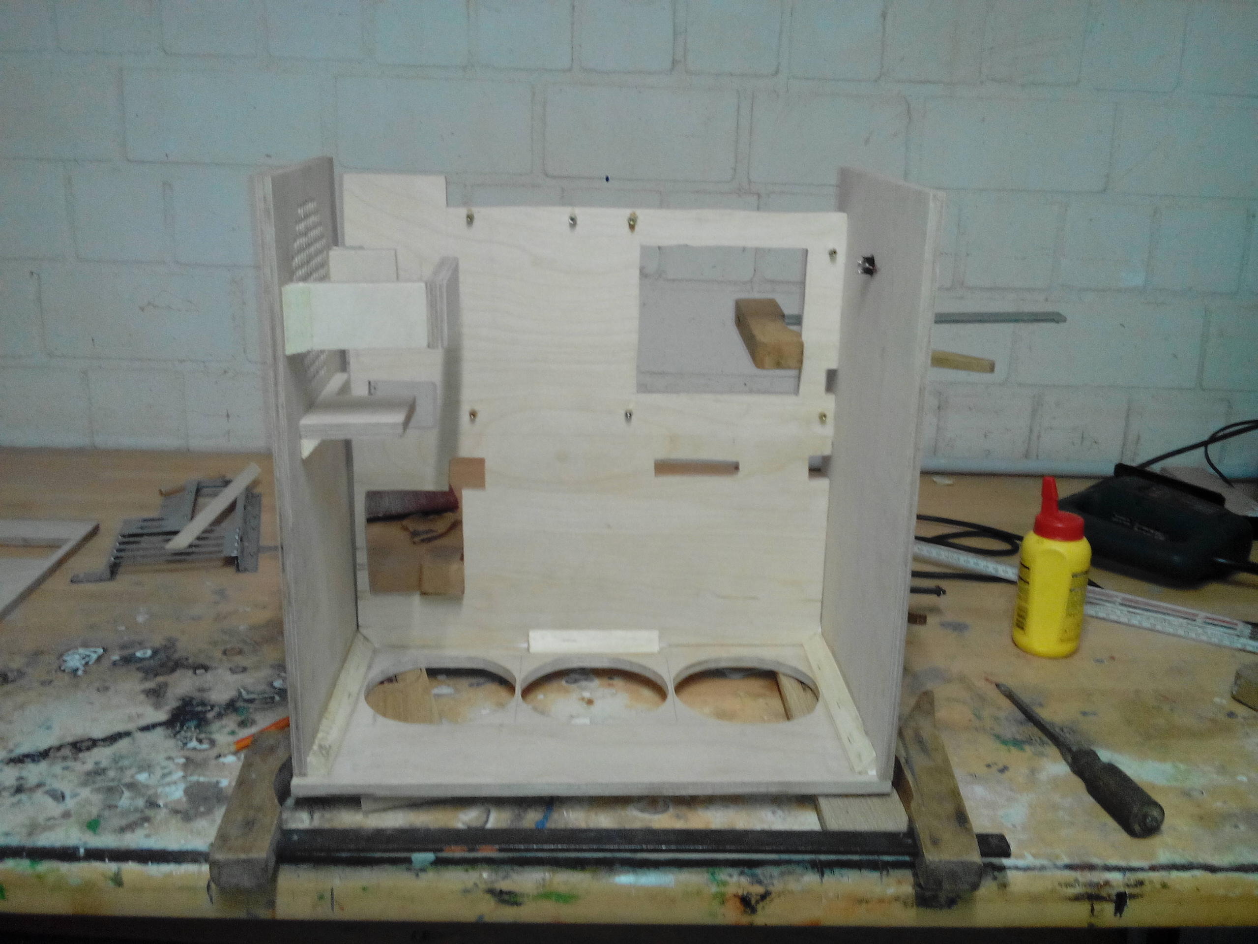

Soo, mein Projekt ist in der Endphase angekommen. Gestern knapp 5 Stunden gebastelt.
Leider gab es wieder mehrere Probleme.

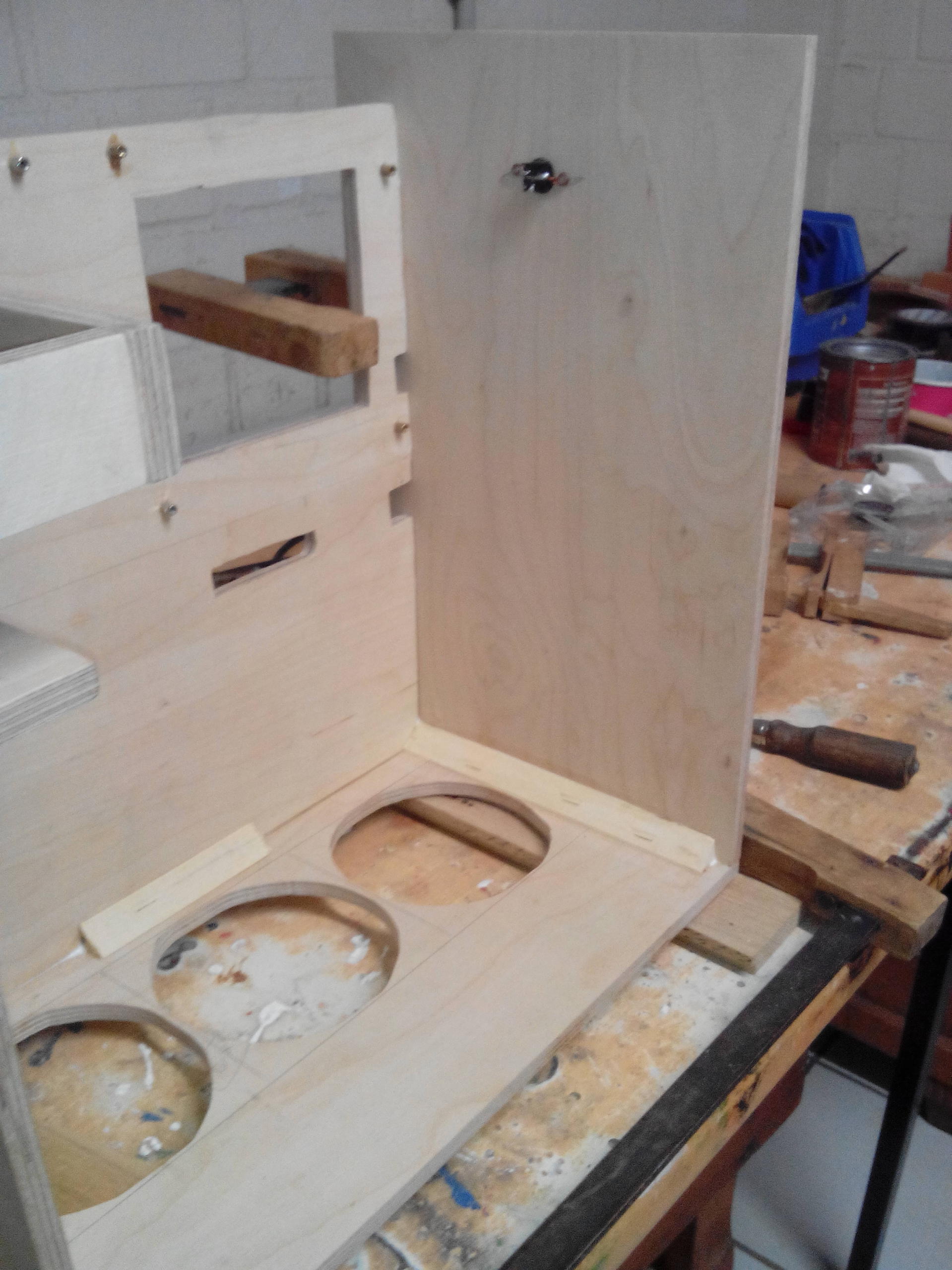

Mein Mainboardtray war auf einmal 9mm zu lang und passte nicht -> Kürzen! Jetzt passt das Mainboard nicht unter die Netzteilhalterung... -> improvisieren und eine Ecke abgesägt.

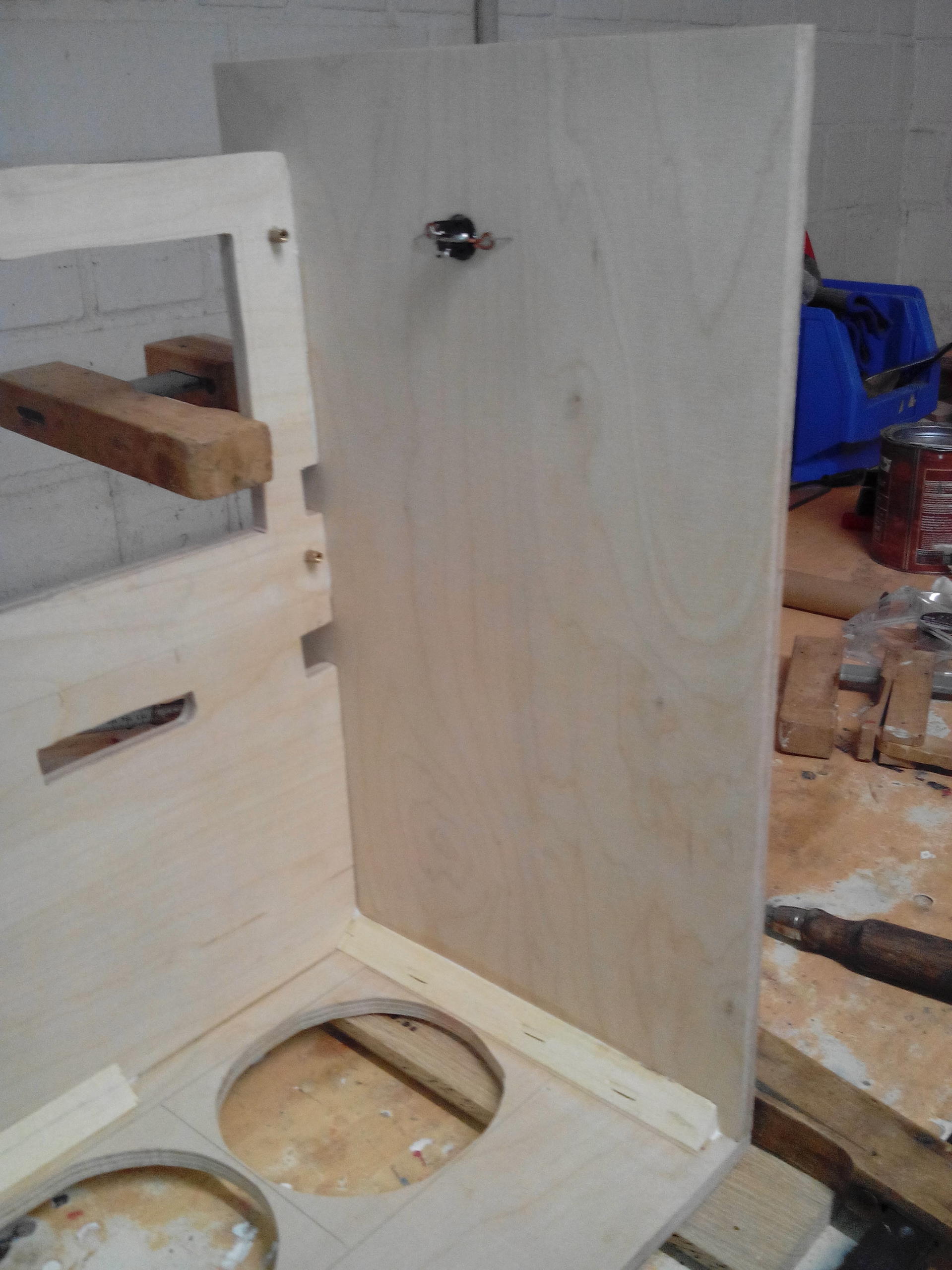

Die Rückwand wurde von mir nicht ganz im 90° Winkel aufgeleimt und stand etwas ab, auch die Mittelwand war in der Mitte im 5mm nach außen gewölbt...
Die Mainboardblende passte aufgrund der gekürzen Mainboardplatte nicht mehr und musste angepasst werden.
Schlussendlich passen Boden, Deckel, Front und Heck bünding zusammen.
Bilder diesmal leider wieder in Schlechter Qualität, die Kamera von meinem Vater ist im Urlaub und meine Handykamera macht Bilder eher schlecht als recht...
Heckpartie steht ab, überall Absplitterungen, Kanten und Unebenheiten zu finden...
Frontpartie und Anschaltknopf, auch hier sind leider überall kleine Macken...

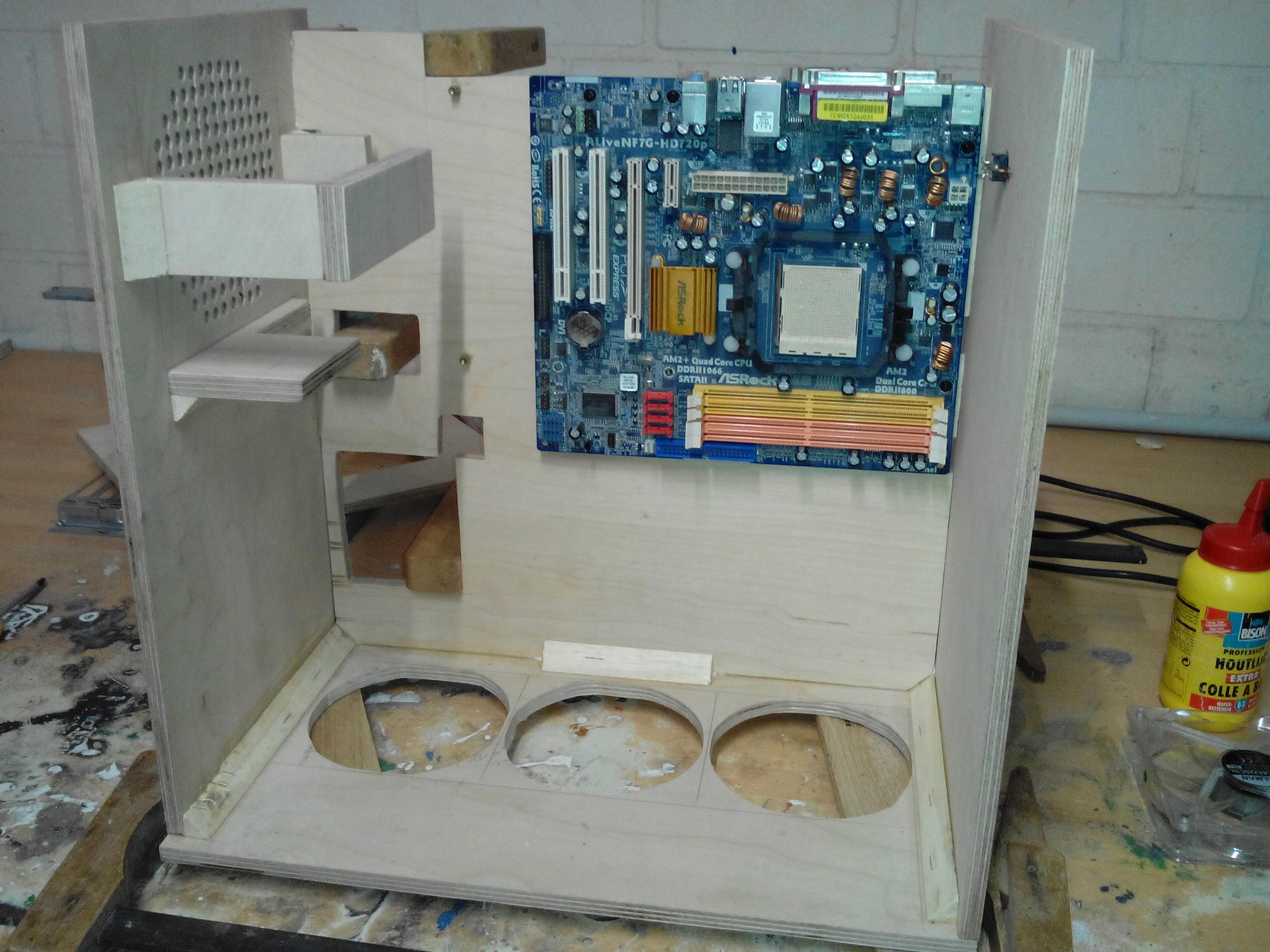

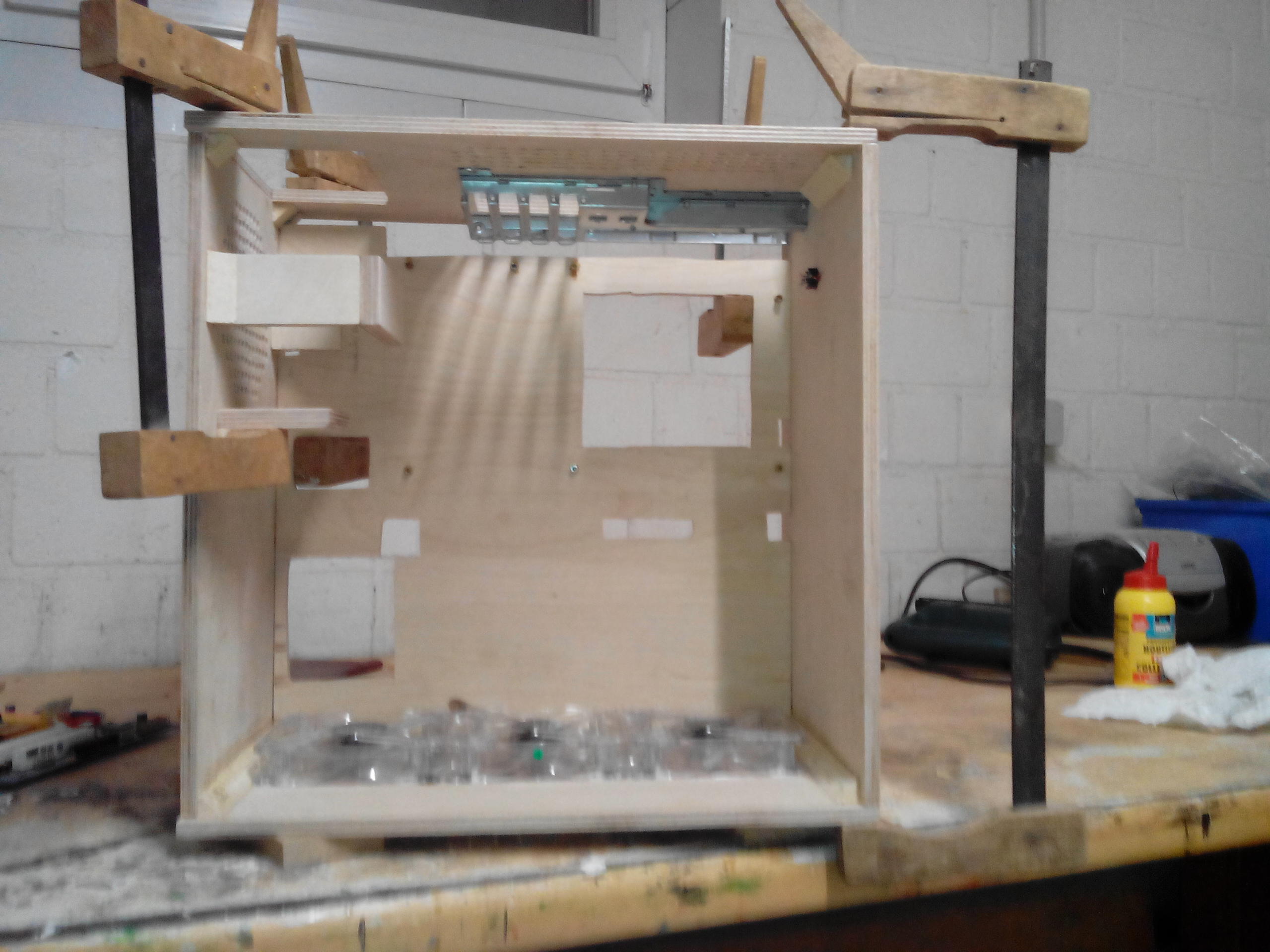

Front und Heck fertig, erstes Probesitzen von meinem alten Mainboard.
Frontpartie mit Ein/Aus Knopf

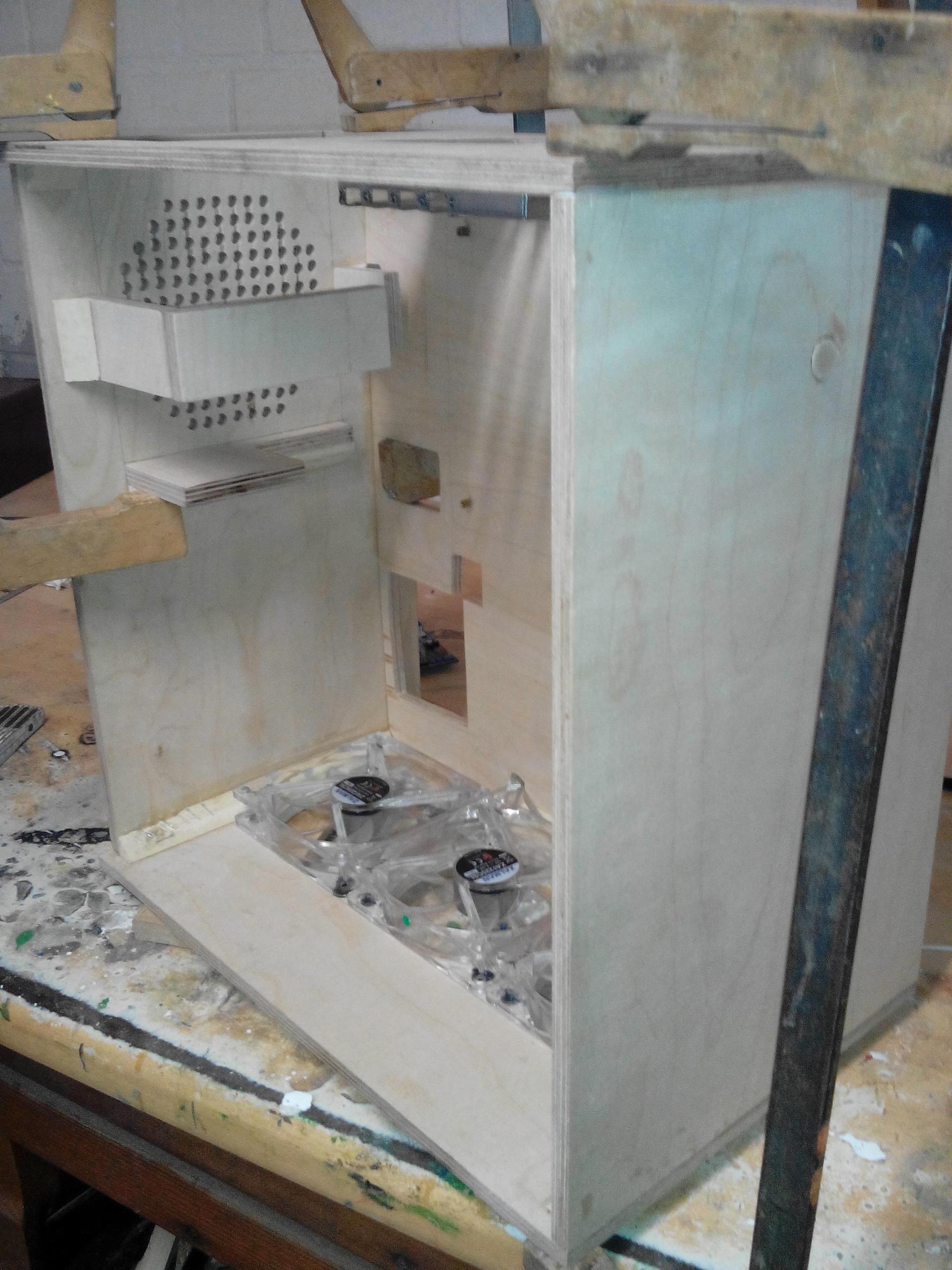

Klappe zu, Affe Tot, Sitzt und wackelt nicht.
Als nächstes kommt die Hardware rein, in der Hoffnung, das die Mainboardanschlüsse bündig mit der Blende abschließen und der Rest auch passt.
So wie es momentan aussieht bin ich eher unzufrieden mit meinem Projekt. Planung 3, Umsetzung eher 4-...
Das einzige was ich mit einer 1 benoten würde wäre der Ein/Aus Knopf...

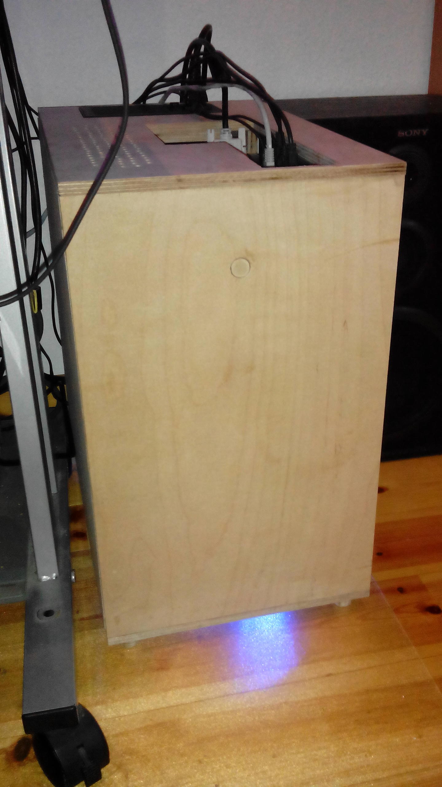

Mittlerweile ist alle Hardware verbaut, Füße montiert und eine Seitentür eingesetzt. Jetzt fehlt noch der Tunnel für Oben drauf und die Seitenwand auf der Rechten Seite. Habe momentan nur ein qualitativ schlechtes Bild da.
Temperaturen und Lautstärke sind im grünem Bereich, CPU liegt bei 45° unter Last, GPU bei 62°, im Leerlauf beide knapp über Raumtemperatur.
Mehr und bessere Bilder kommen die Tage.

War das Absicht, dass die Kabel oben rausgehen? Normalerweise versucht man die ja eher zu verstecken...
Ein paar Detailaufnahmen, wo man z.B. die Kanten sieht, würden mich auch interessieren. Tipp: Beim Fotografieren aus der Nähe auf Makro umschalten, wenns der Autofokus auf Standardeinstellung nicht scharfgestellt bekommt.
Ja, es war Absicht, das Mainboard wurde um 90° verdreht verbaut, um den Kamineffekt nutzen zu können. Es kommt noch eine Art "Tunnel" aus dem gleichem Holz mit ca 3cm Höhe oben drauf, wo alle Kabel in einem Strang nach hinten weg gehen.
Naja, meine Handykamera hat allgemein eine ziemlich schlechte Qualität, daher greife ich wenn möglich auf die Spiegelreflex Kamera von meinem Vater zurück. Trotzdem danke für den Tipp

Der sogenannte Kamineffekt ist vernachlässigbar in so einem Maßstab und sobald eine aktive Belüftung vorhanden ist, hat es sich damit komplett erledigt.
