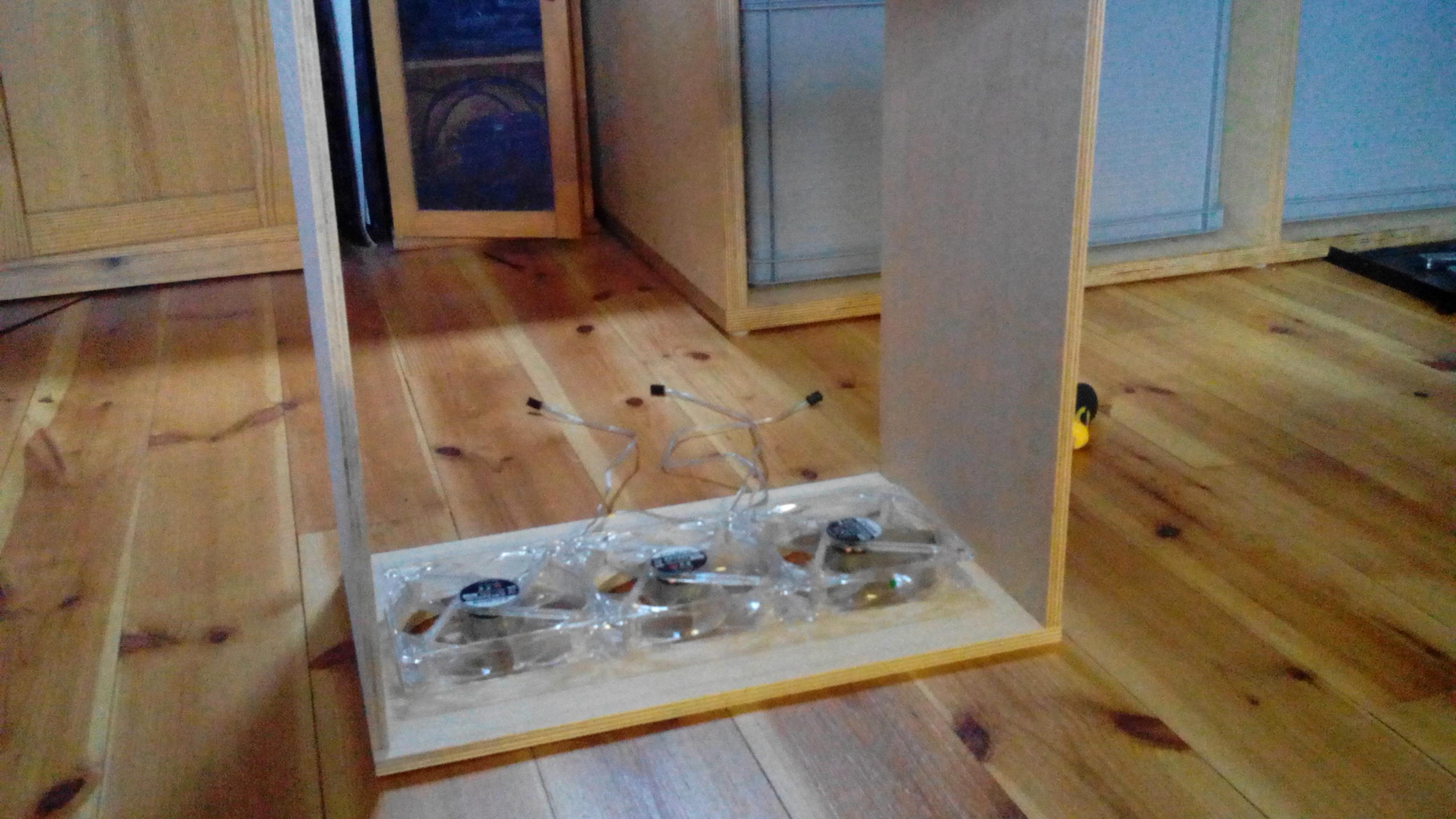

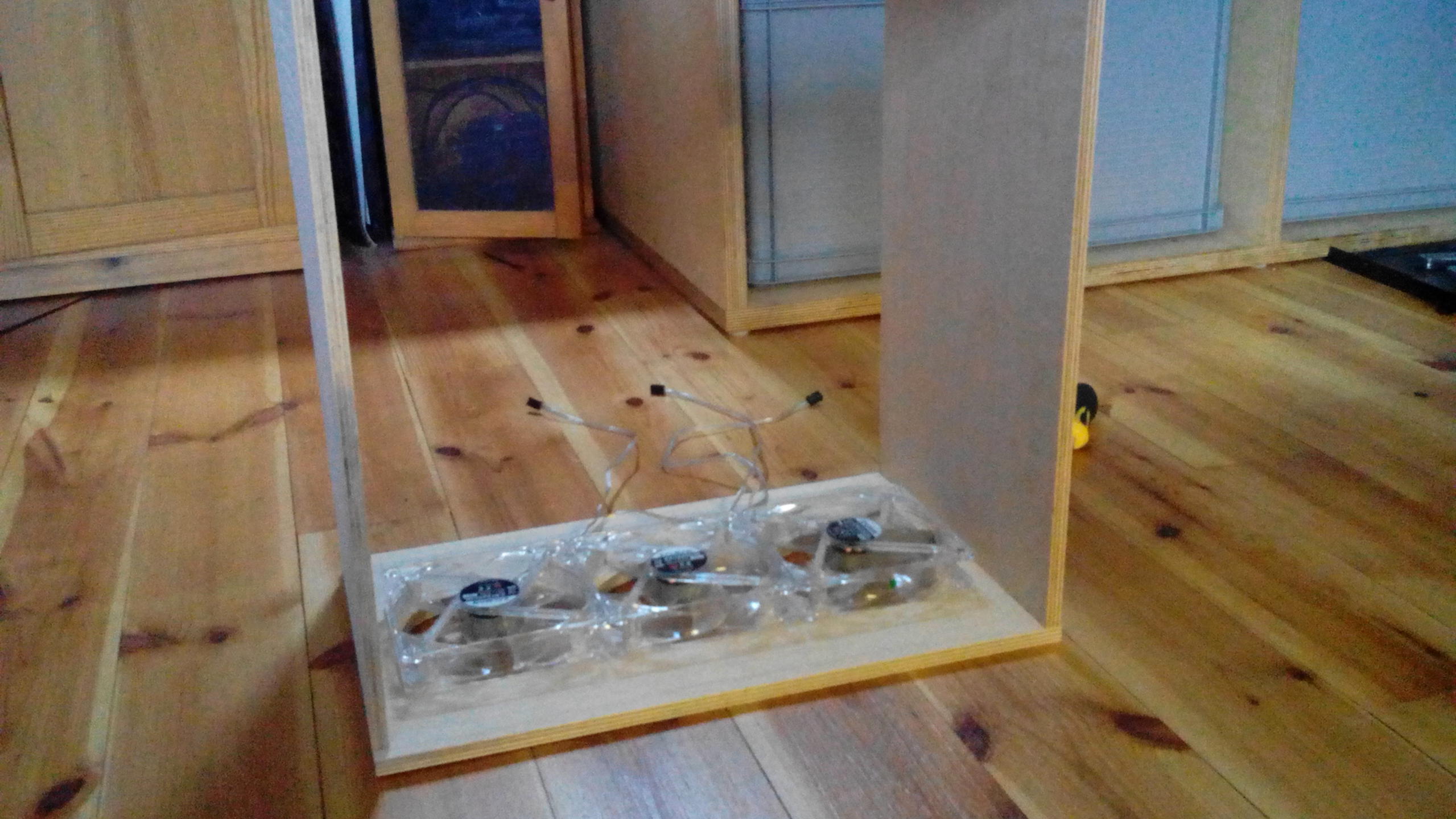

3 120er Lüfter im Boden sollen für Frischluft sorgen.

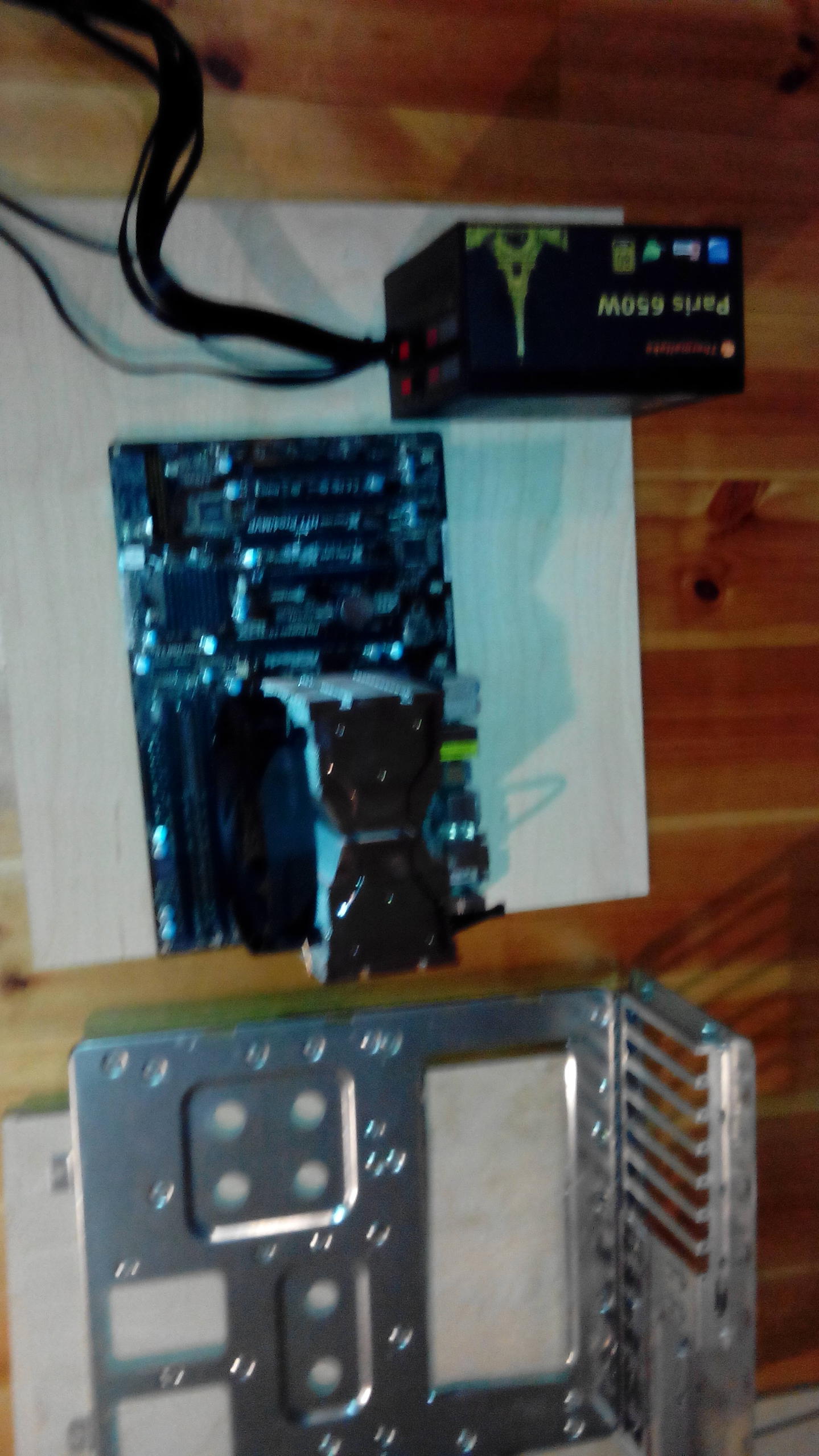

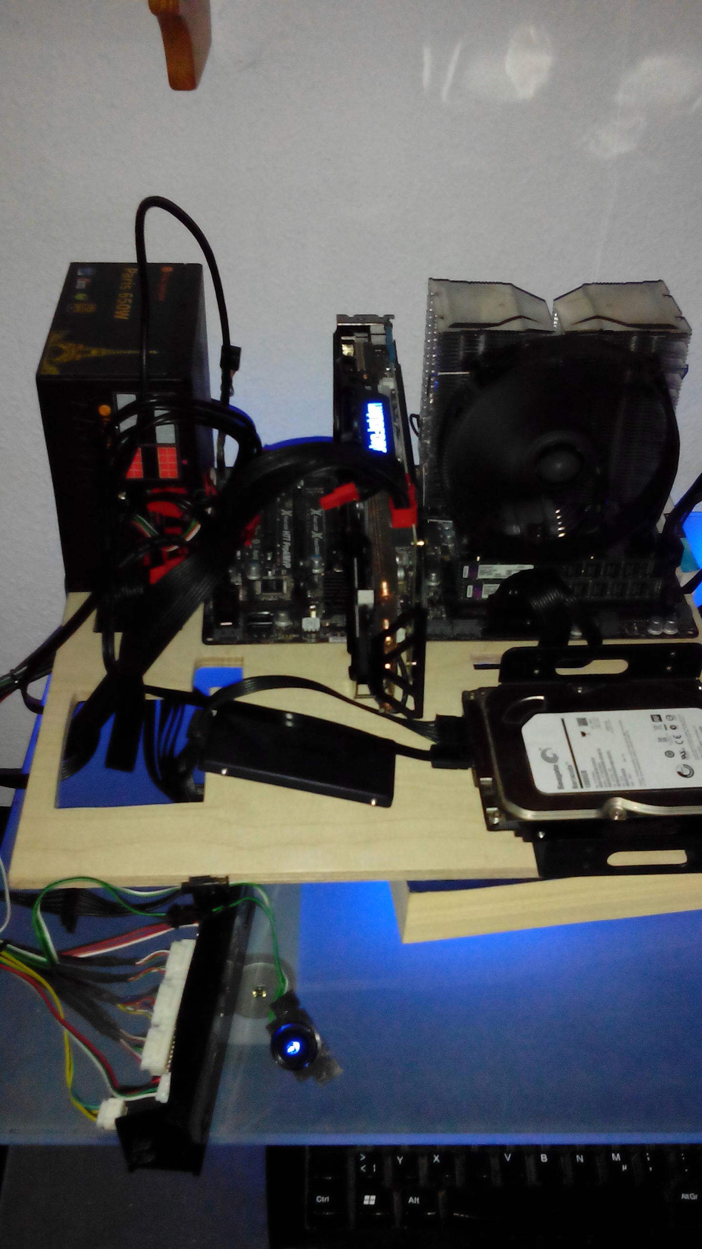

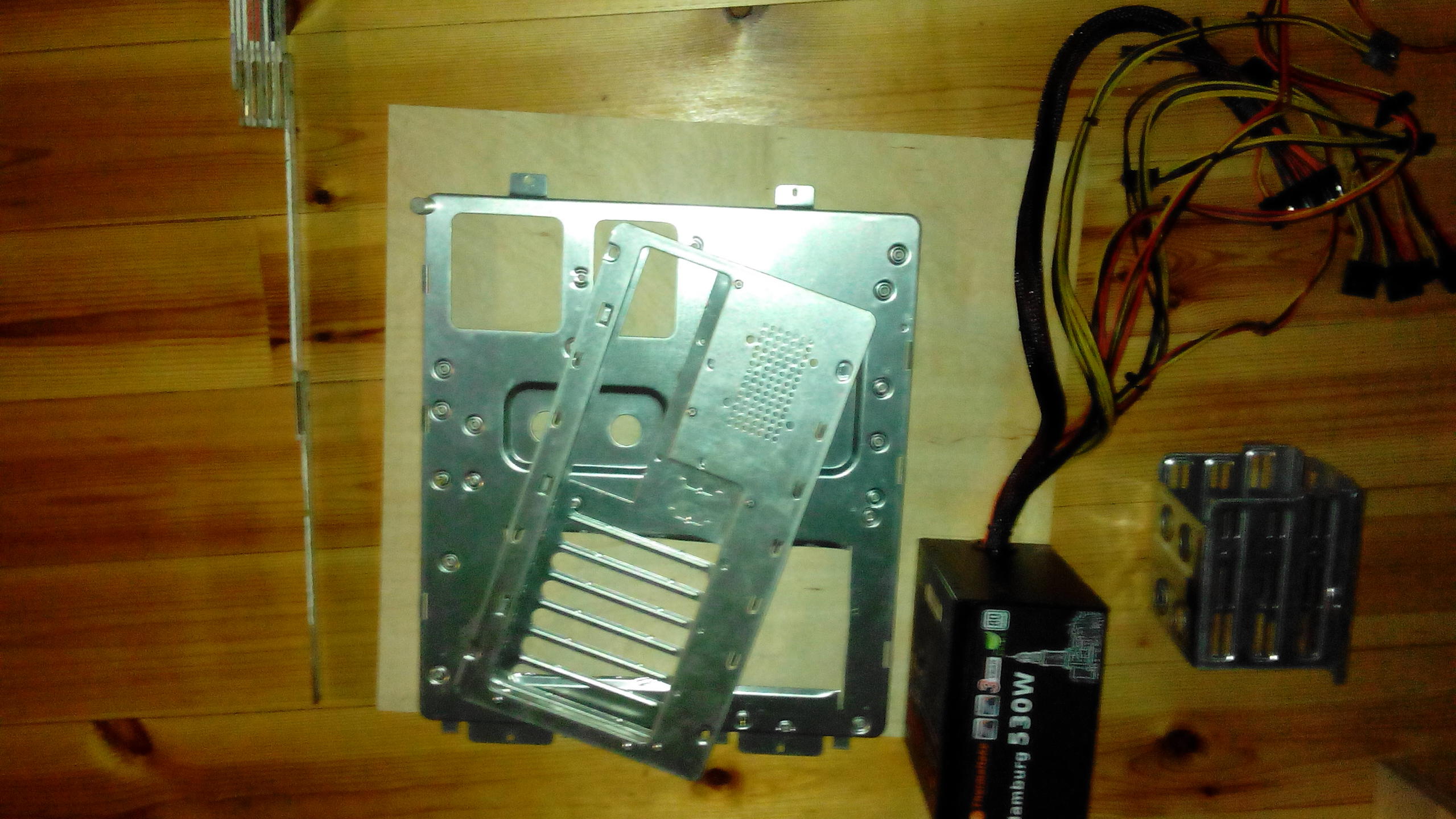

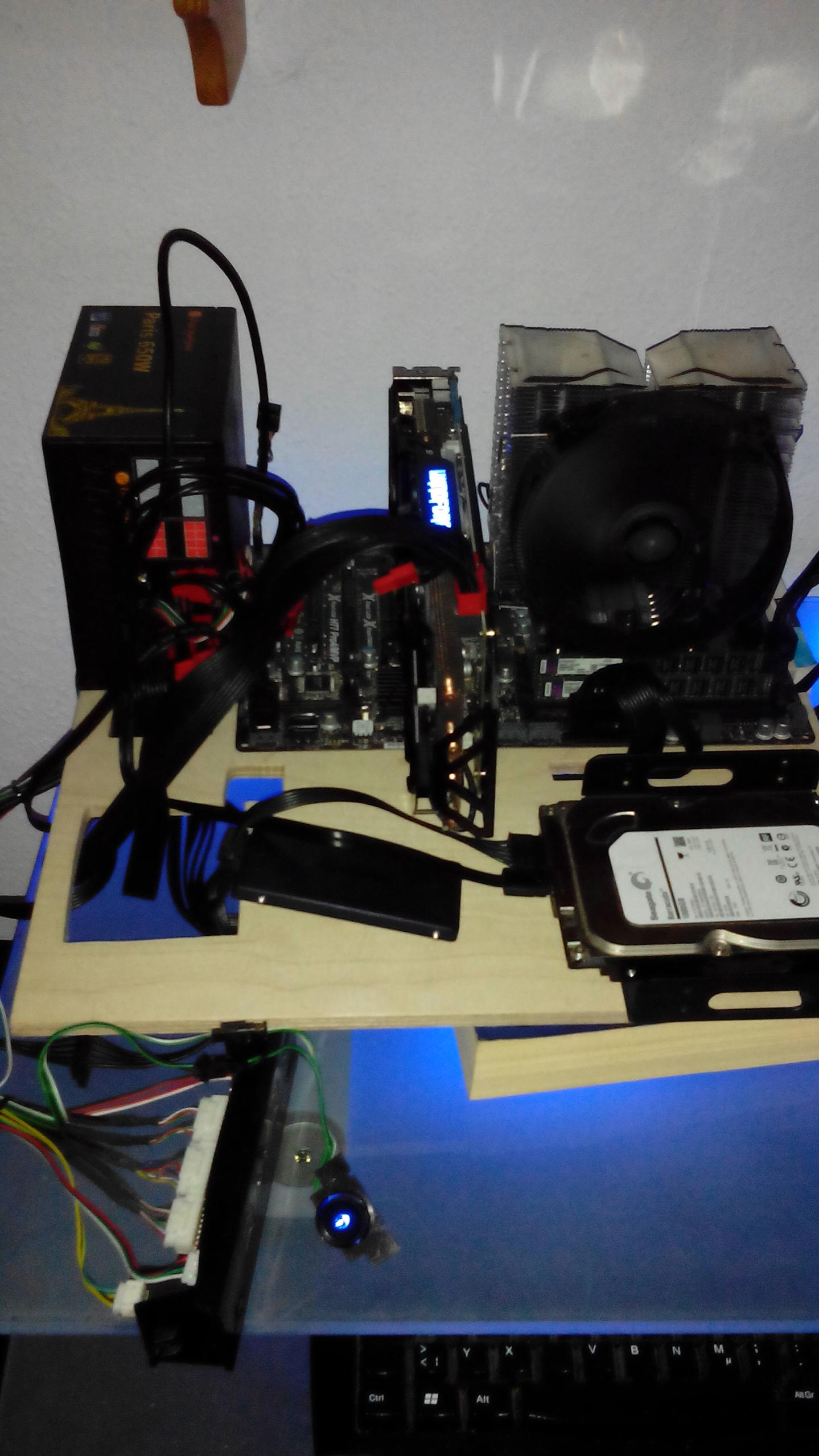

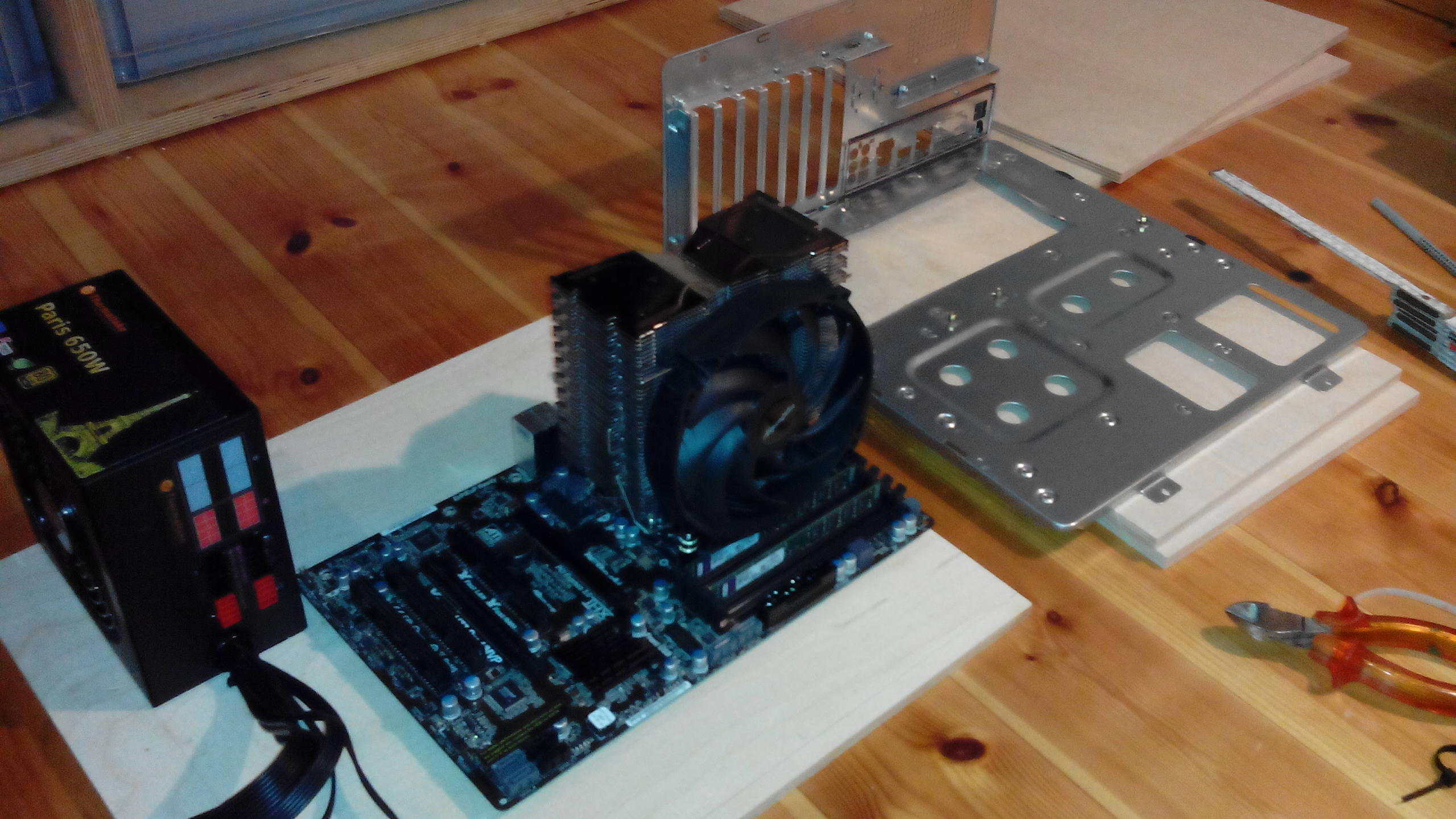

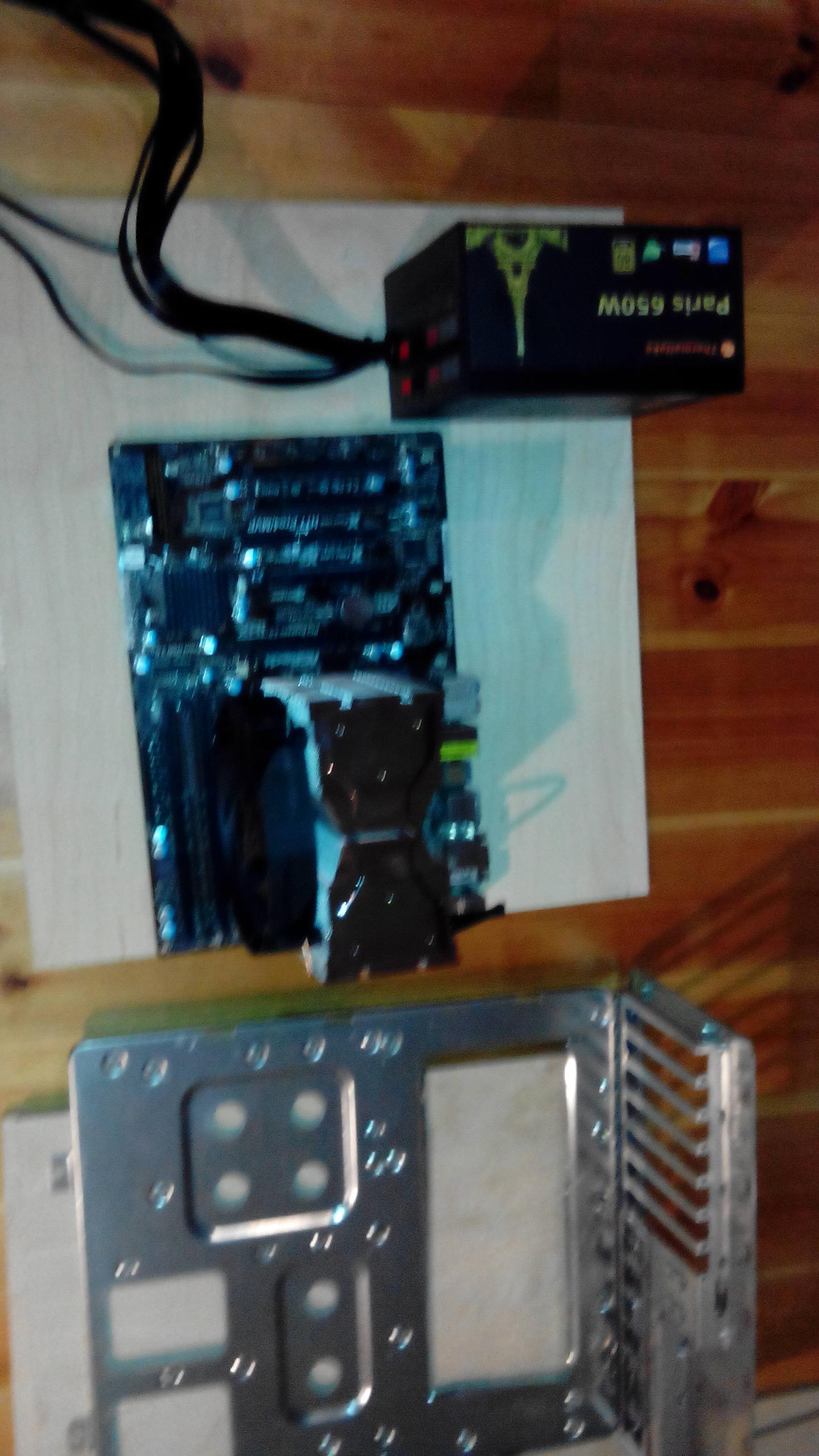

Mainboardträger passt leider nicht unter das Board...

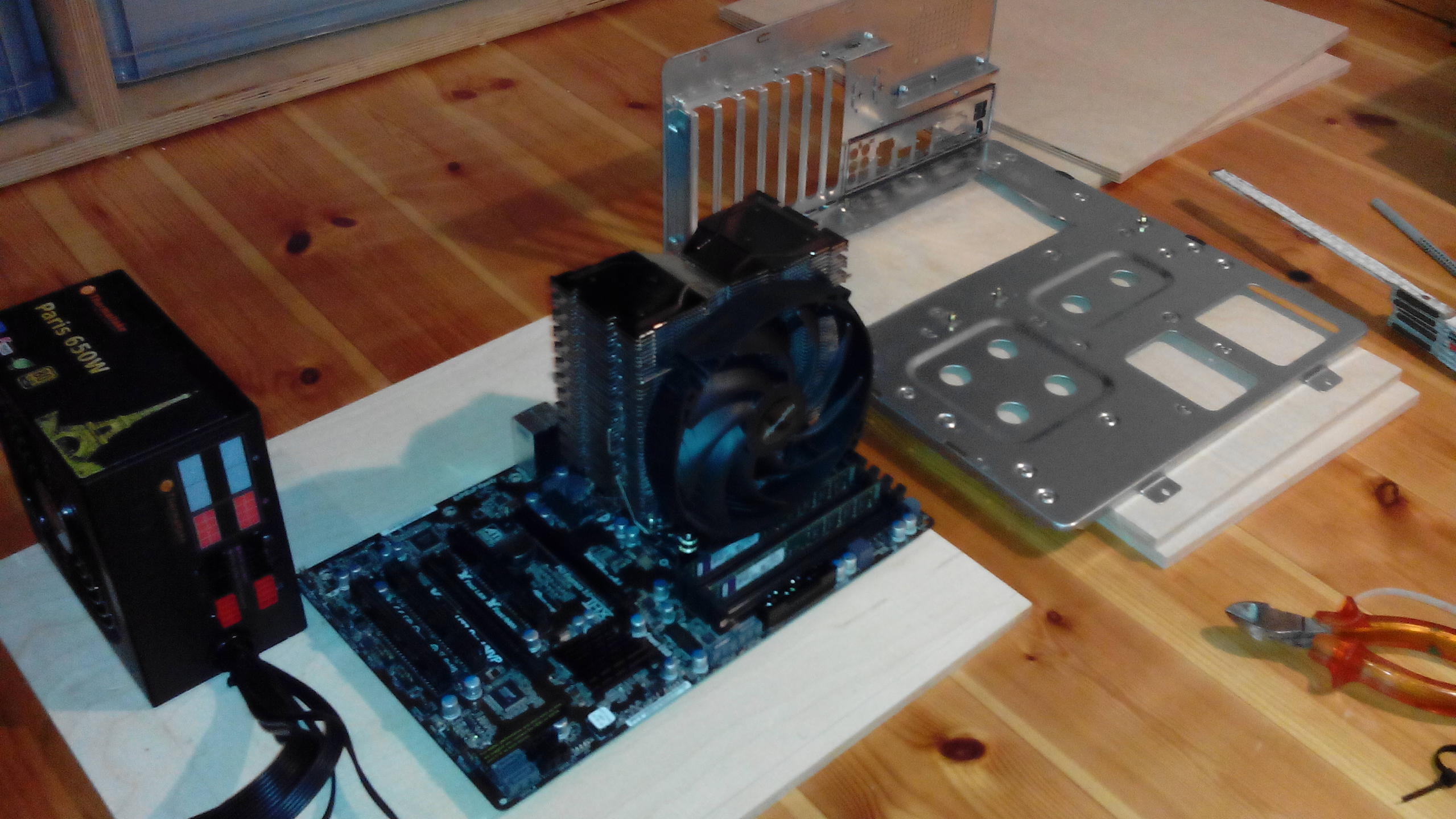

Erstes Probesitzen ohne Trägerblech.
Weiteres Planen und verzweifeln, weil ich mich vermessen habe und das Trägerblech für das Mainboard nicht passt...

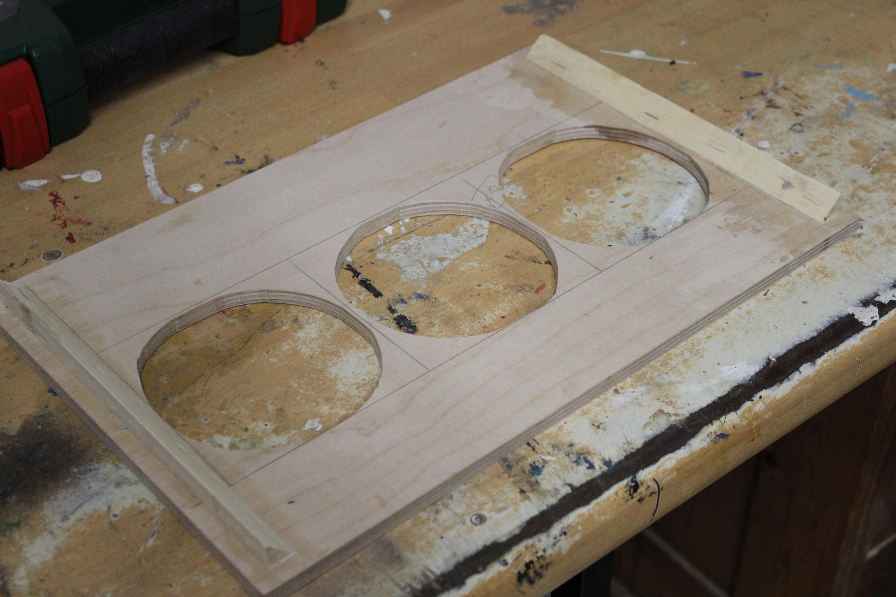

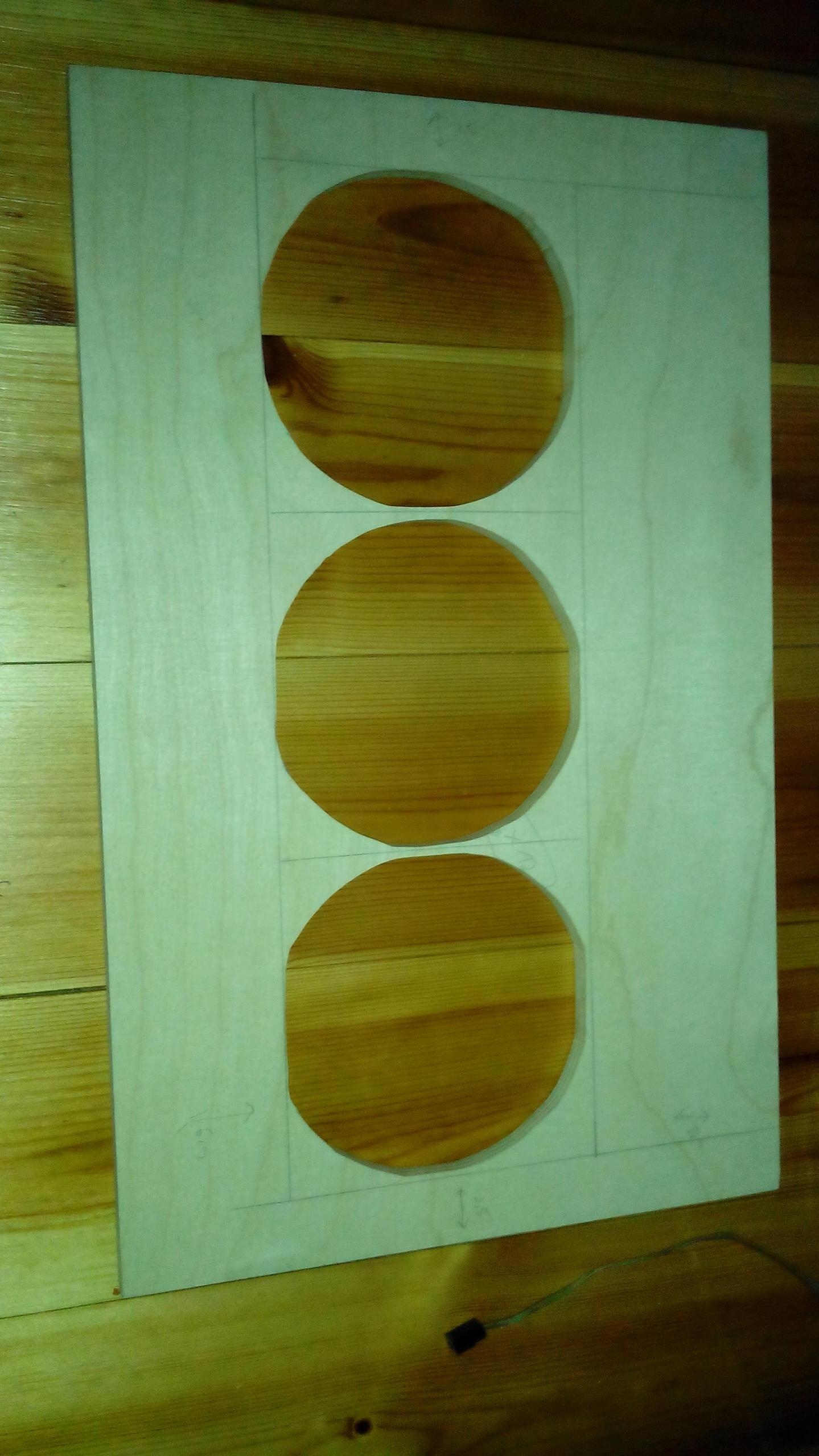

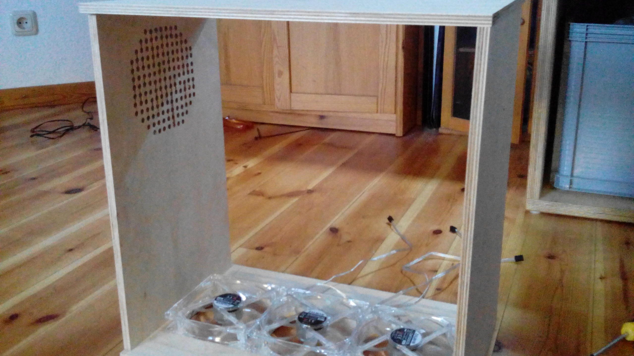

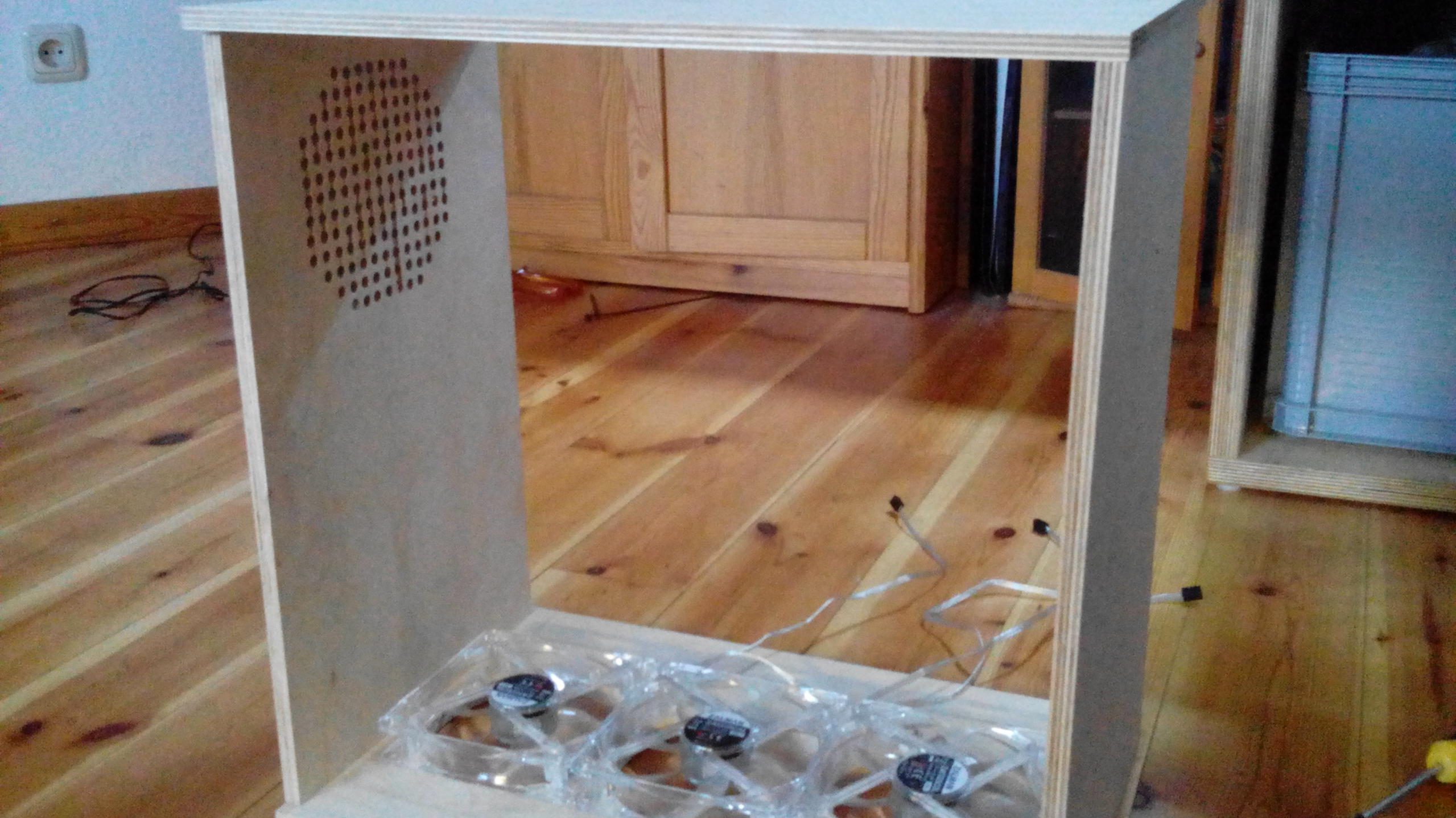

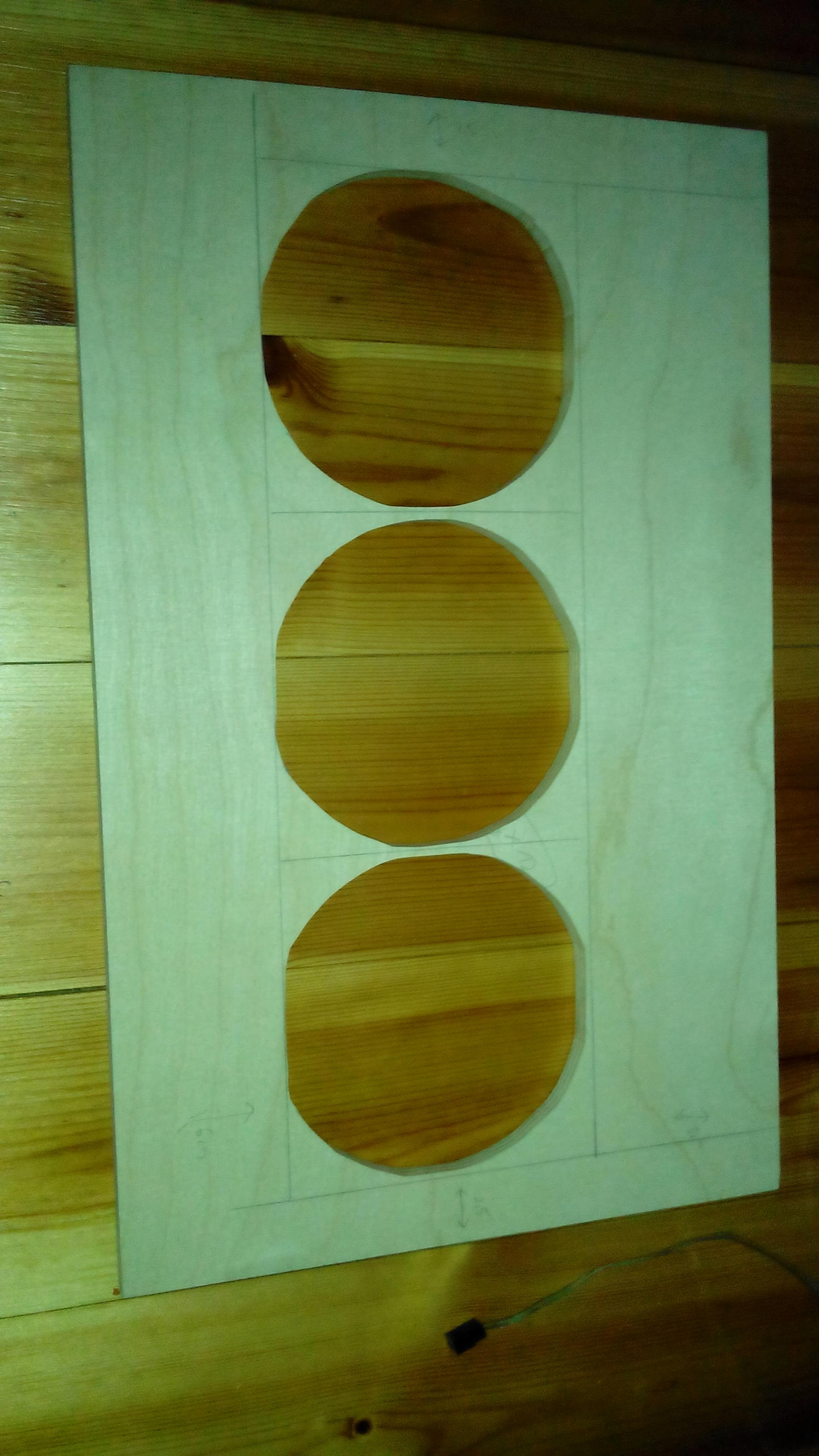

Also habe ich mit der unteren Seite vom Gehäuse weitergemacht und 3 120er Löcher gesägt. Hier werden dann später 3 120er Lüfter platziert.

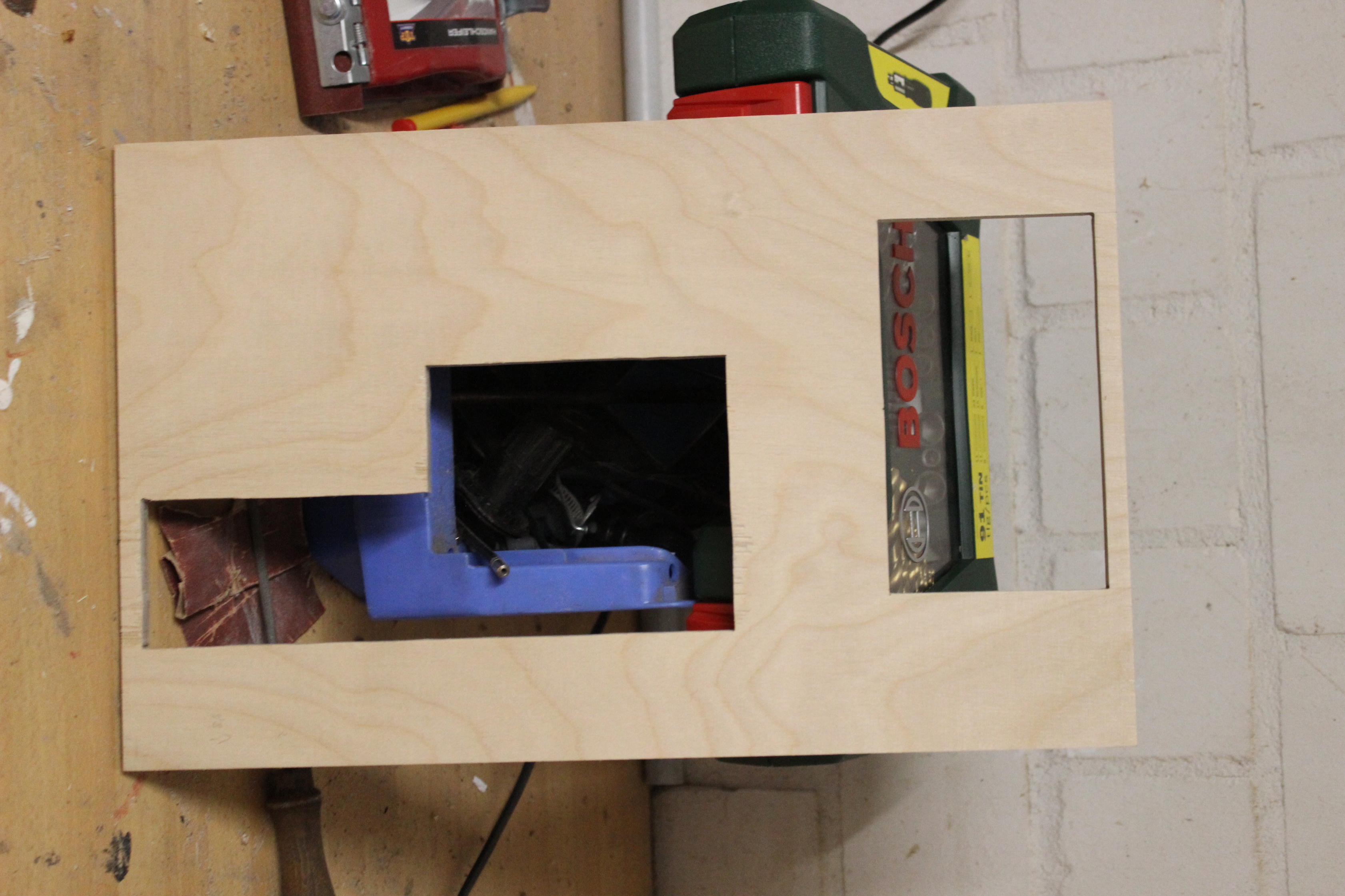

4er Löcher in das Holzbrett für die Hardware gebohrt und die Abstandhalter mithilfe von 2K Kleber eingeschraubt. Zusätzliche Öffnungen für Kabelmanagement und Festplatten gesägt. Erster Probelauf, zum Glück bisher keine Hardware kaputt gemacht :)

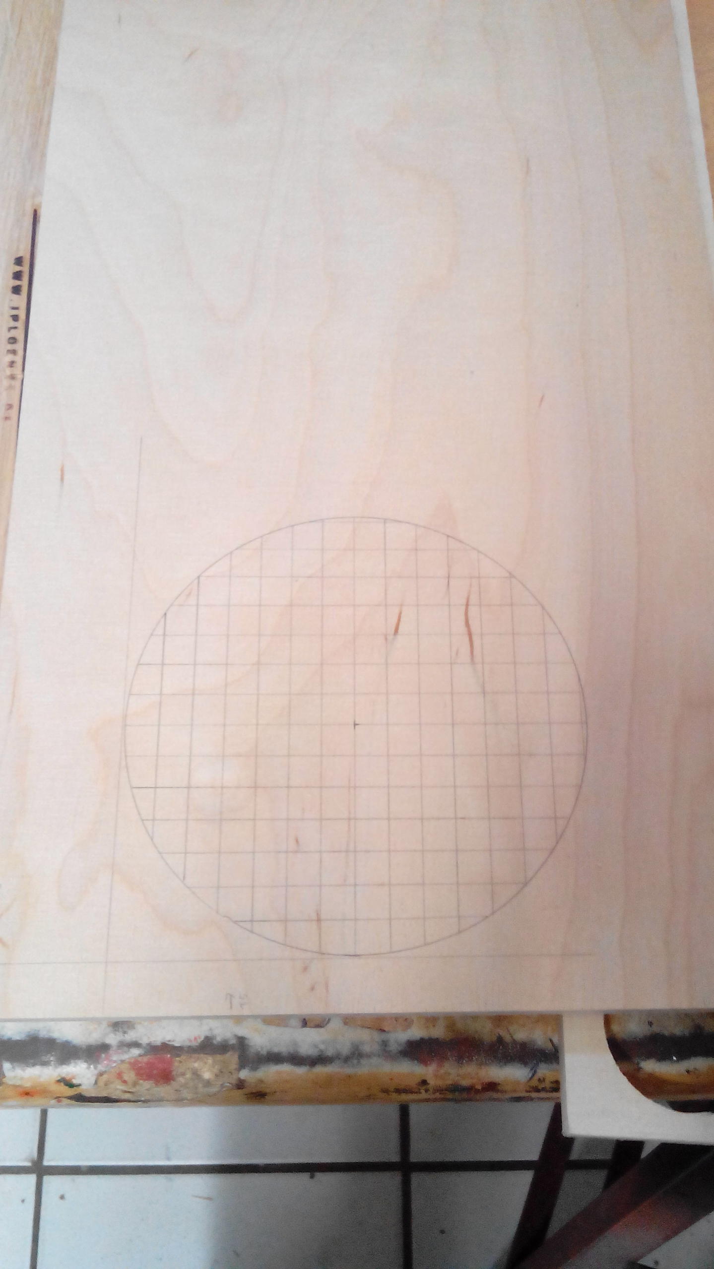

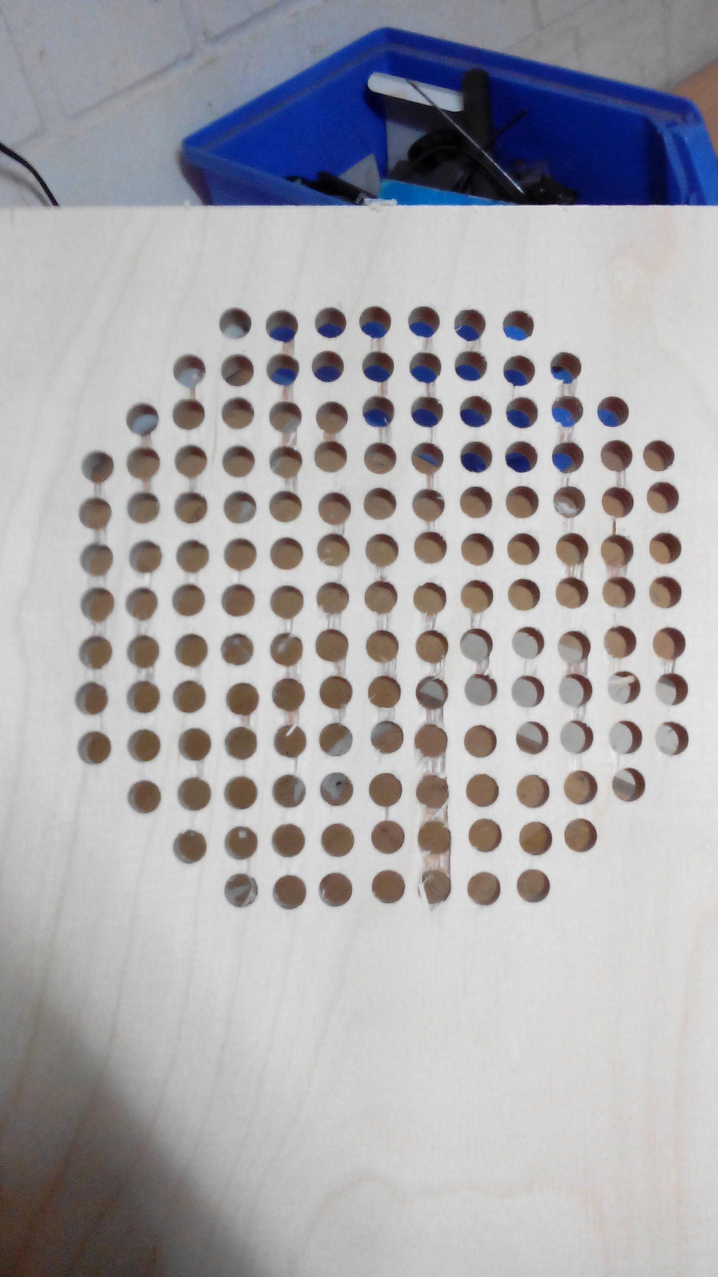

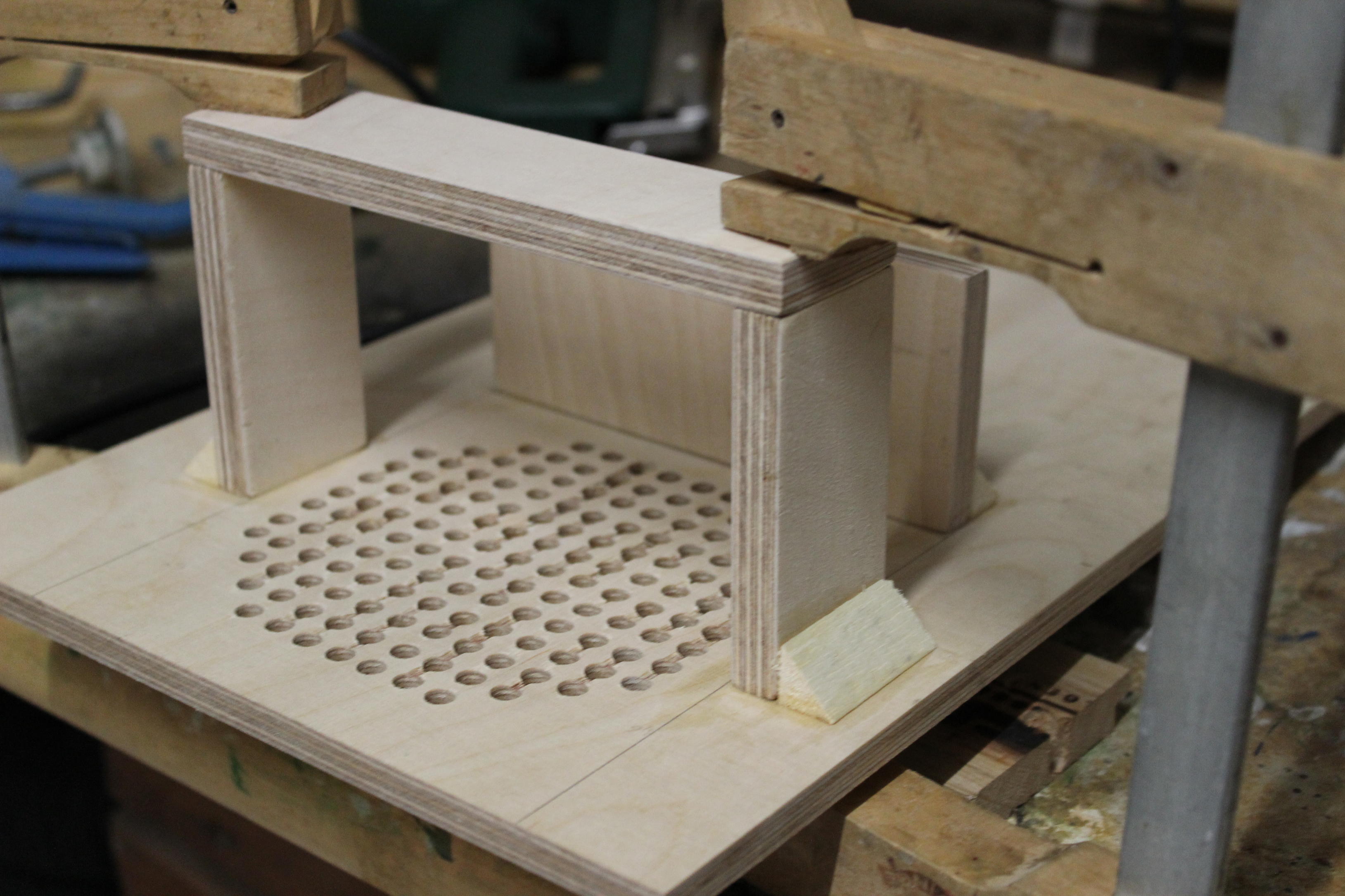

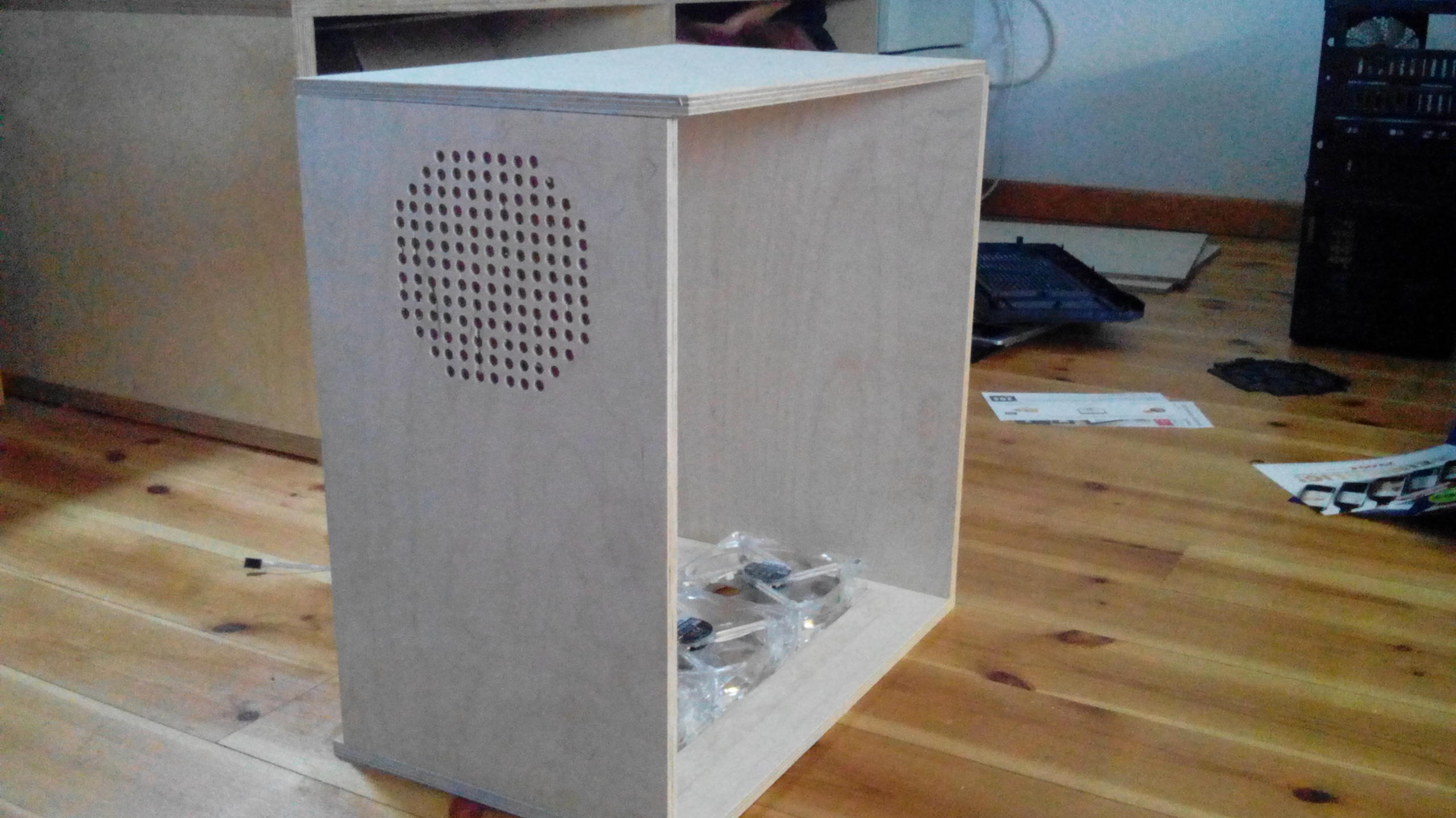

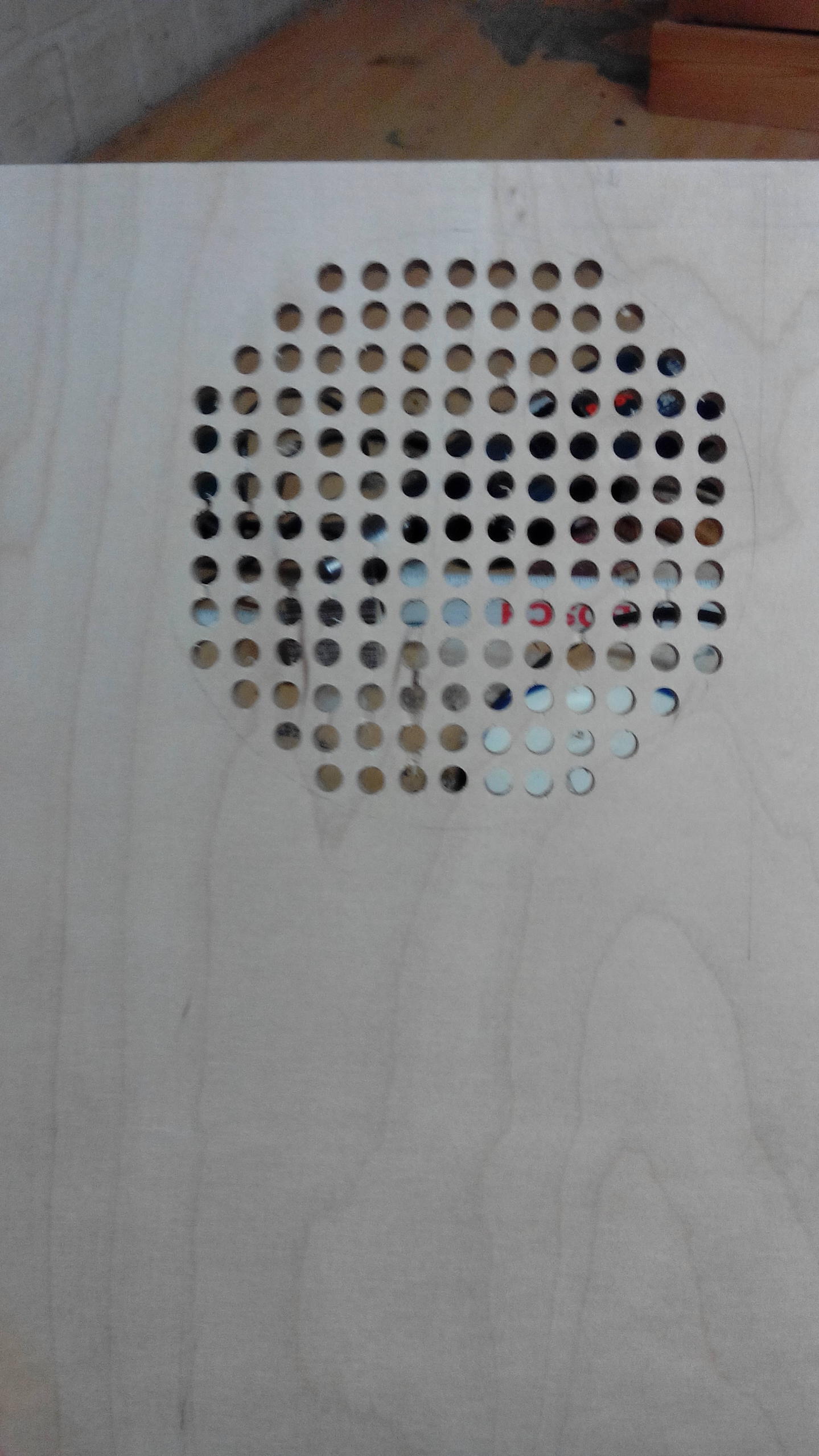

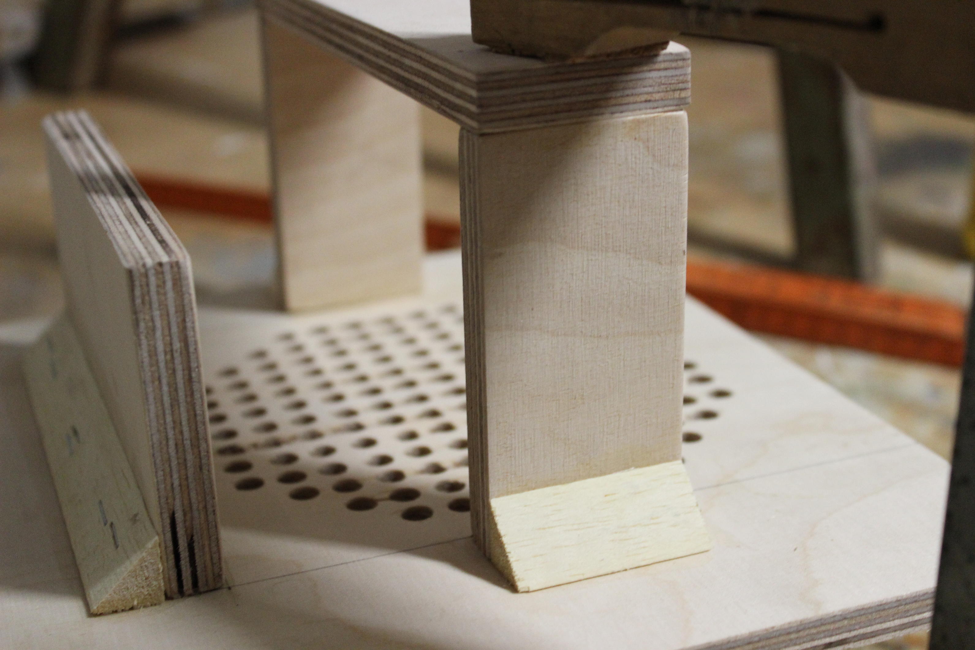

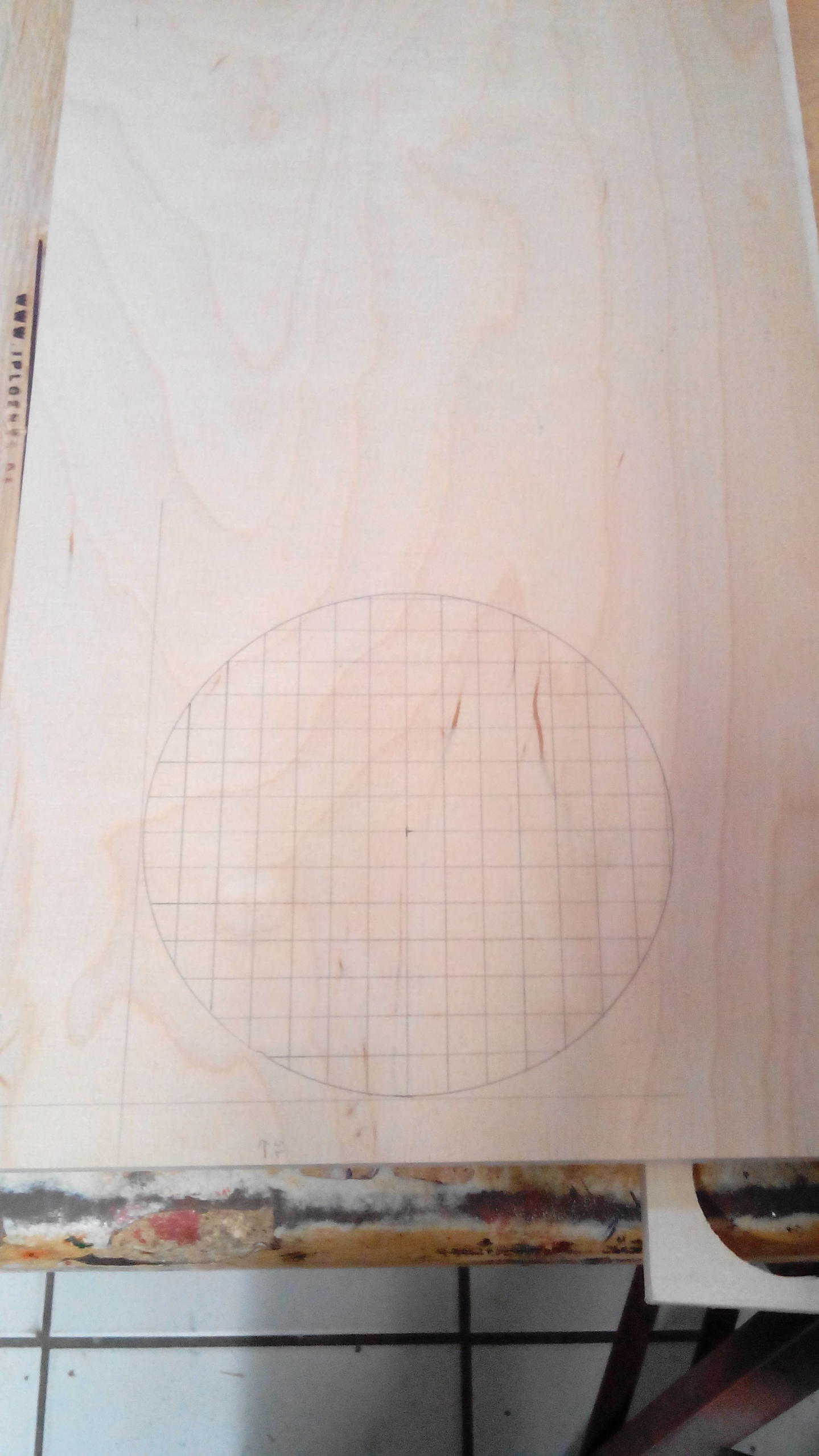

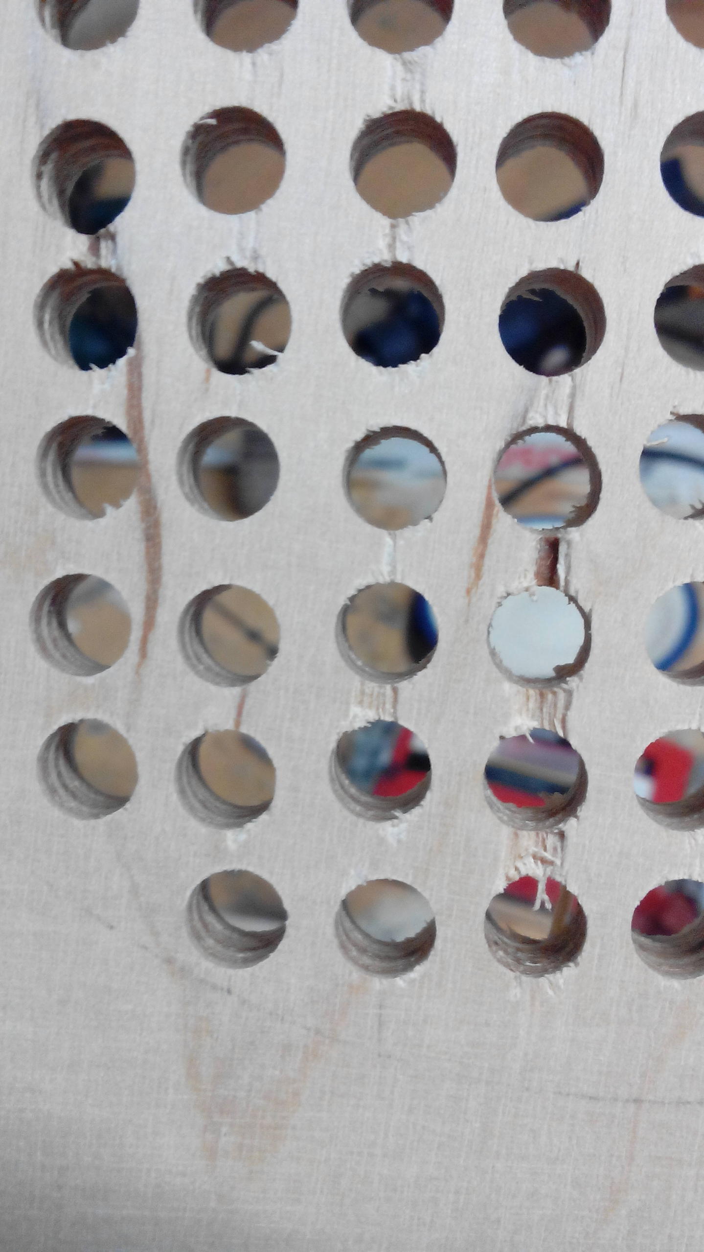

Entwurf der Luftlöcher für das Netzteil: 140er Kreis, im Abstand von jeweils 1cm Linien eingezeichnet. Auf jedem Kreuz wird ein 7mm Loch gebohrt.

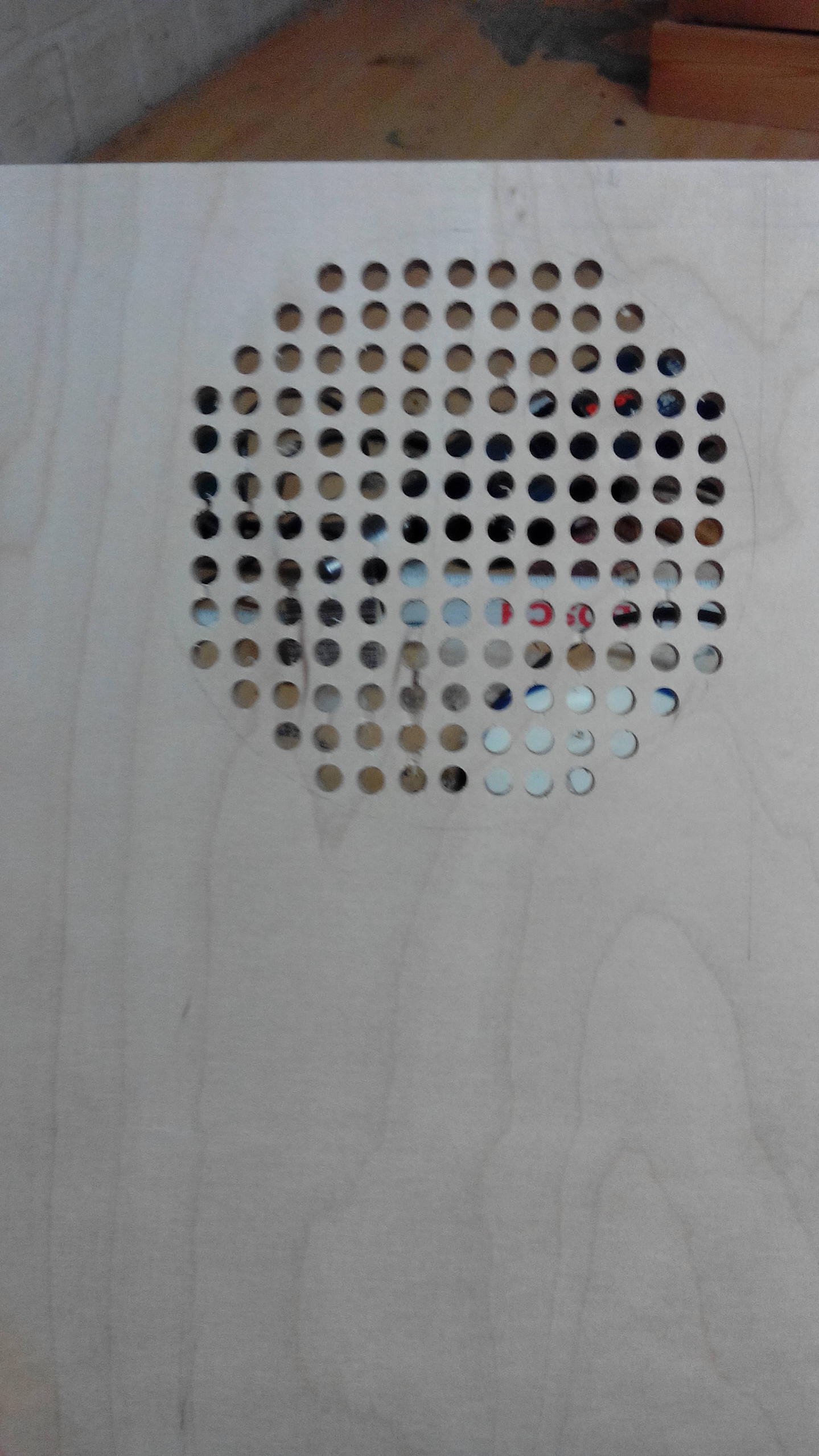

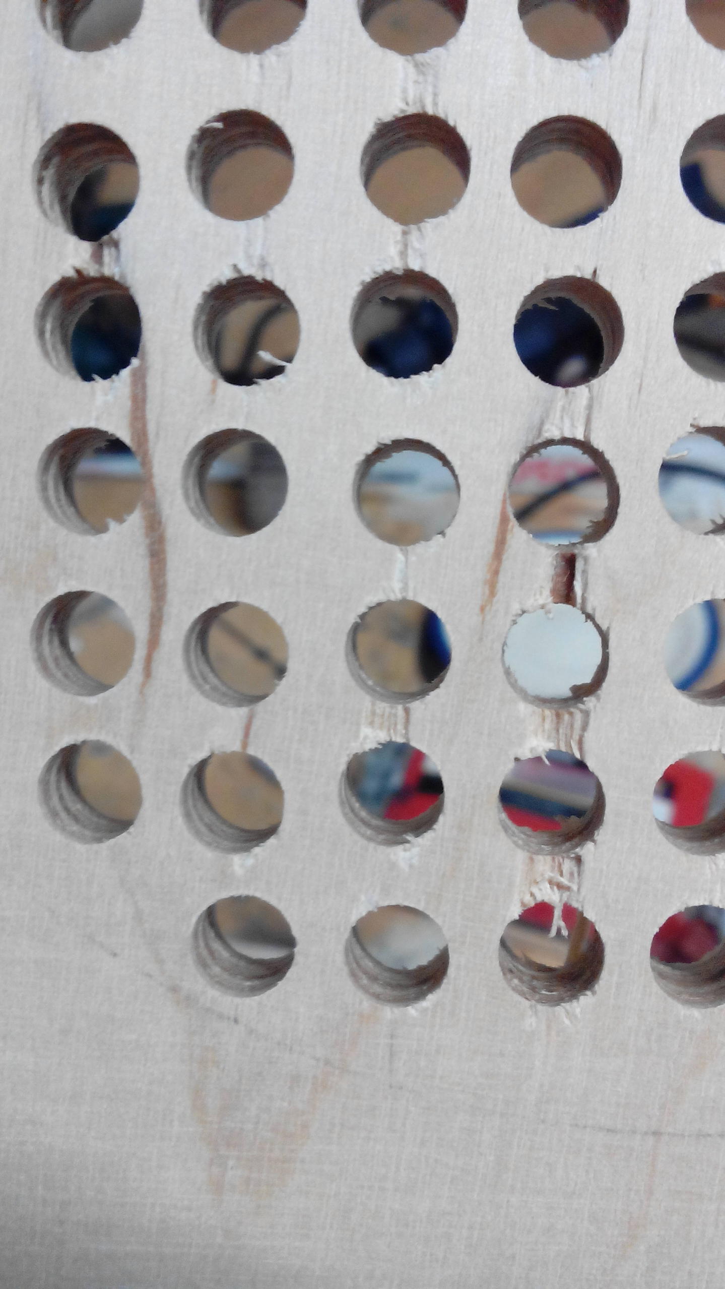

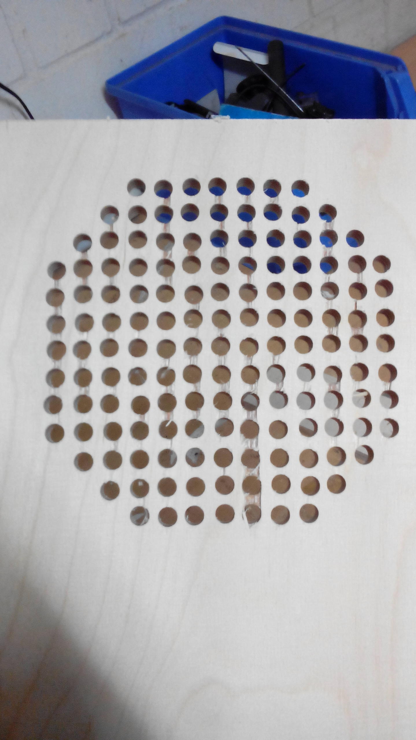

Bohren abgeschlossen, sieht mMn ganz OK aus, besser geht immer.

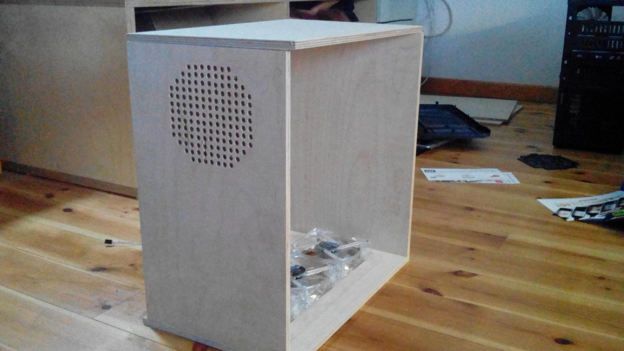

Auf den zweiten Blick ist das Holz leider an mehreren Stellen ausgerissen, leider genau auf der Seite die nach außen zeigen soll ziemlich stark... Also wird kurzerhand außen nach innen gekehrt, und die Netzteilaufhängung umgeplant.
Trotzdem gefällt mir der Lufteinlass für das Netzteil ziemlich gut.

Erstes Probesitzen der restlichen Platten und der Lüfter:

Nächstes Mal bohrst du hoffentlich von außen nach innen, sodass innen die unschöne Seite ist, die man nicht sieht.

Das mit dem Kabelmanagement verstehe ich nicht. Ist da jetzt ein Loch in der Seitenwand?
Ich hoffe du baust noch Staubfilter ein.
Meine Güte, Tag der Korzbrocken heute. Der Te gibt sich Mühe und ihr zerreißt ihn in der Luft. Gebt konstruktive Kritik oder lässt es bleiben. Es ist noch kein Meister von Himmel gefallen.
Das erste Mal siehts eben noch unsauber aus. Nach ein paar Projekten wird es dann stetig besser. Ich finds cool .
Staubfilter kommen natürlich rein. :D
Die Holzplatte mit der Hardware kommt ca 2,5cm nach innen versetzt. Und dann kommt noch eine Wand dahinter, welche die Außenwand bildet.
Im Endeffekt gefällt es mir sogar ohne das Trägerblech besser als mit.

würde noch sagen: vergiss nicht die einzelnen teile (hdd käfig) und mind. 1 mainboardverschraubung zu erden. auch die grafikkarte und soundkarte (sollte eine dazukommen) würde ich erden (einfach mit dem netzteil erden), denn immer beim an/abstecken von andere geräten (monitor ect) gibt es differentiale ungleichheiten die so abgeführt werden können. auch wenn man hhd´s nicht erden muss, so ist es dennoch empfohlen, um differentiale ladungen zu vermeiden (schon beim berühren gibt man eine ladung ab, die unter umständen die hardware beschädigen kann).
zum anderen, wenn du schon die ausparungen für lüfter planst, lass die bohrlöcher weg. spar dir die arbeit und lass gleich dem lüfter den freiraum ungestört zu blasen/saugen. mit den löchern schaffst du nur verwirbelungen und lüftgeäusche und mehr-arbeit für die lüfter. zusätzlich schaffst du staubige ablagermöglichkeiten. besser wenn du dir vorher zb lüfterabdeckungen (staubfilter) besorgst und diese zb mit fräßen einlässt. hast du mehr davon. (zb sowas: https://static.caseking.de/shop/catalog/images/product_images/info_images/14438_0__GELI_386_1g.jpg )
... und bitte, wenn du soviel geld/arbeit/zeit investierst, dann investiere bitte auch in gescheite lüfter! ansonsten freue ich mich immer über solche projekte. hab ich leider keine zeit mehr dafür :/

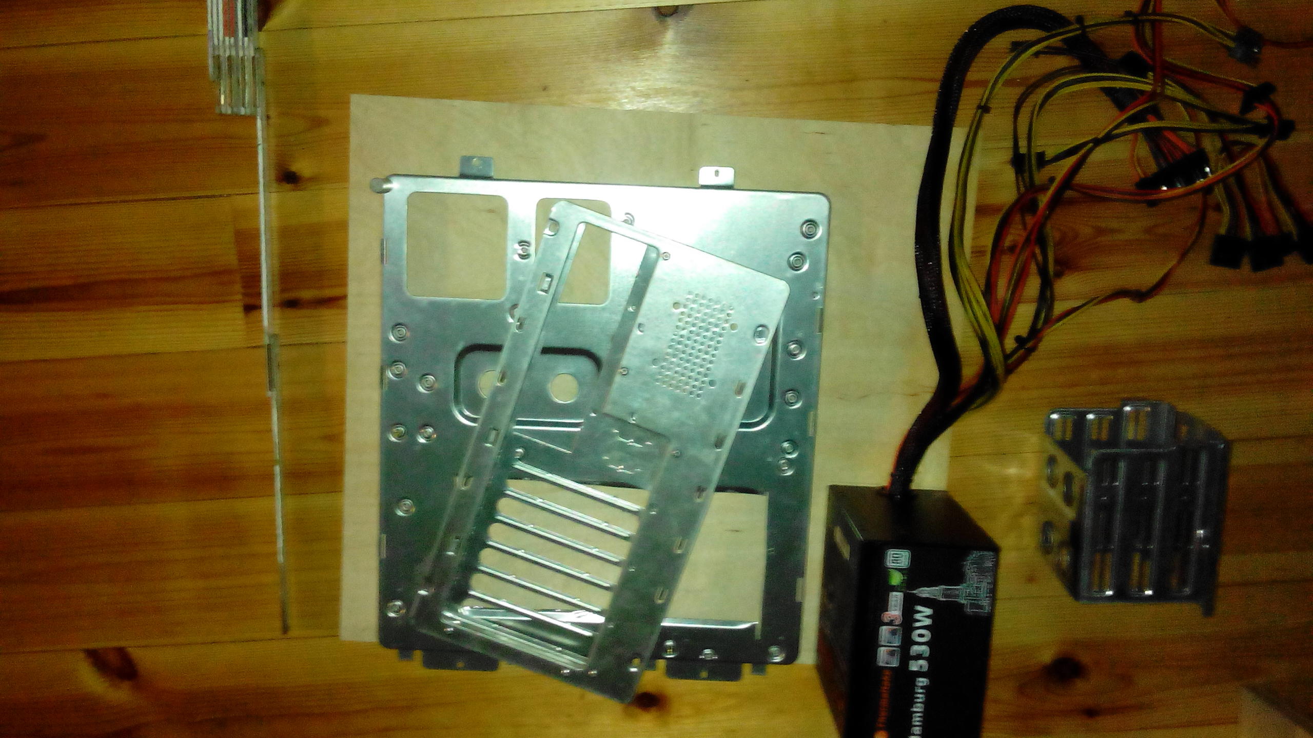

So, Ich hab vorhin noch ein wenig was gemacht:
Bilder wie versprochen in besserer Qualität :)

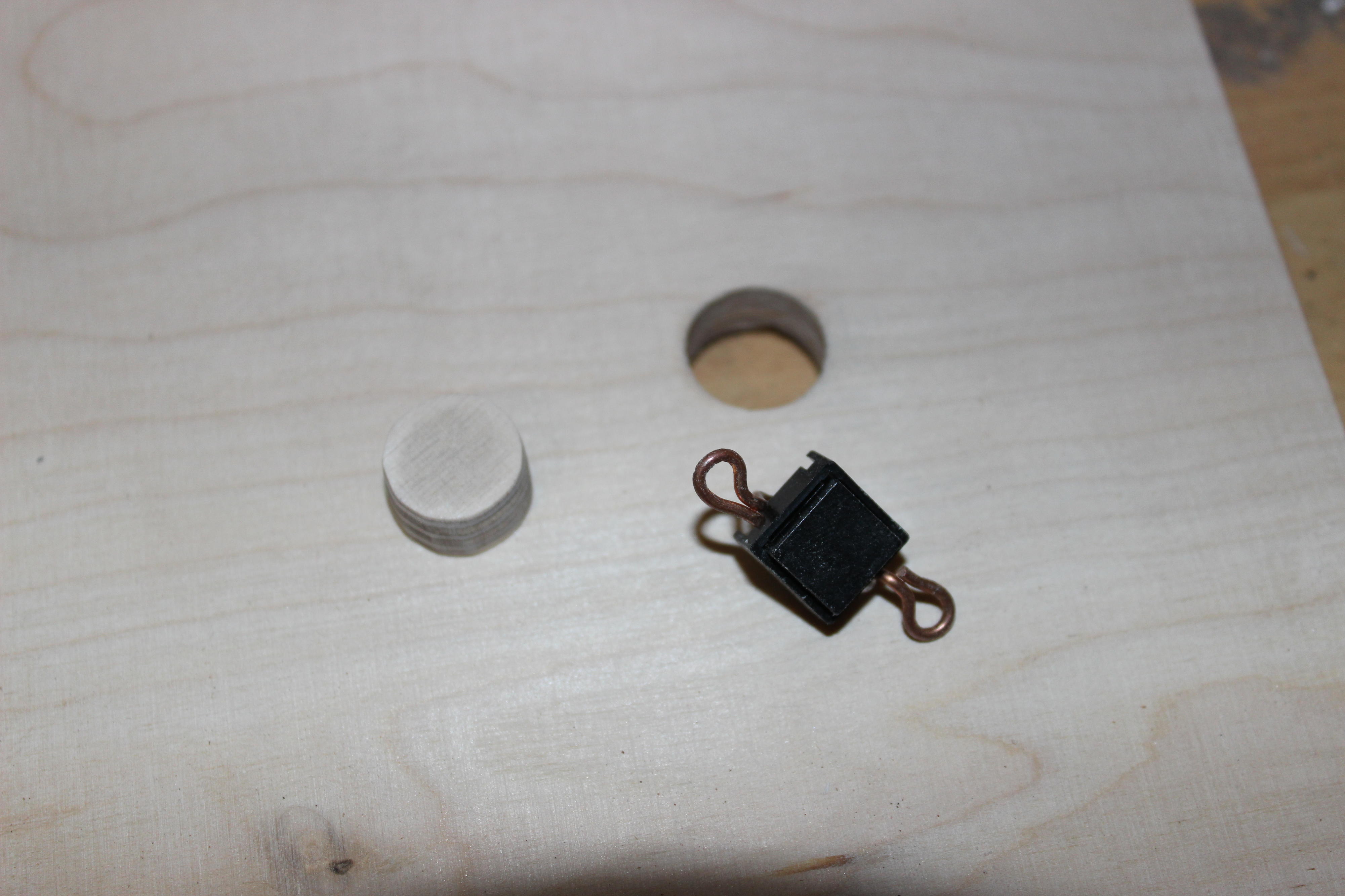

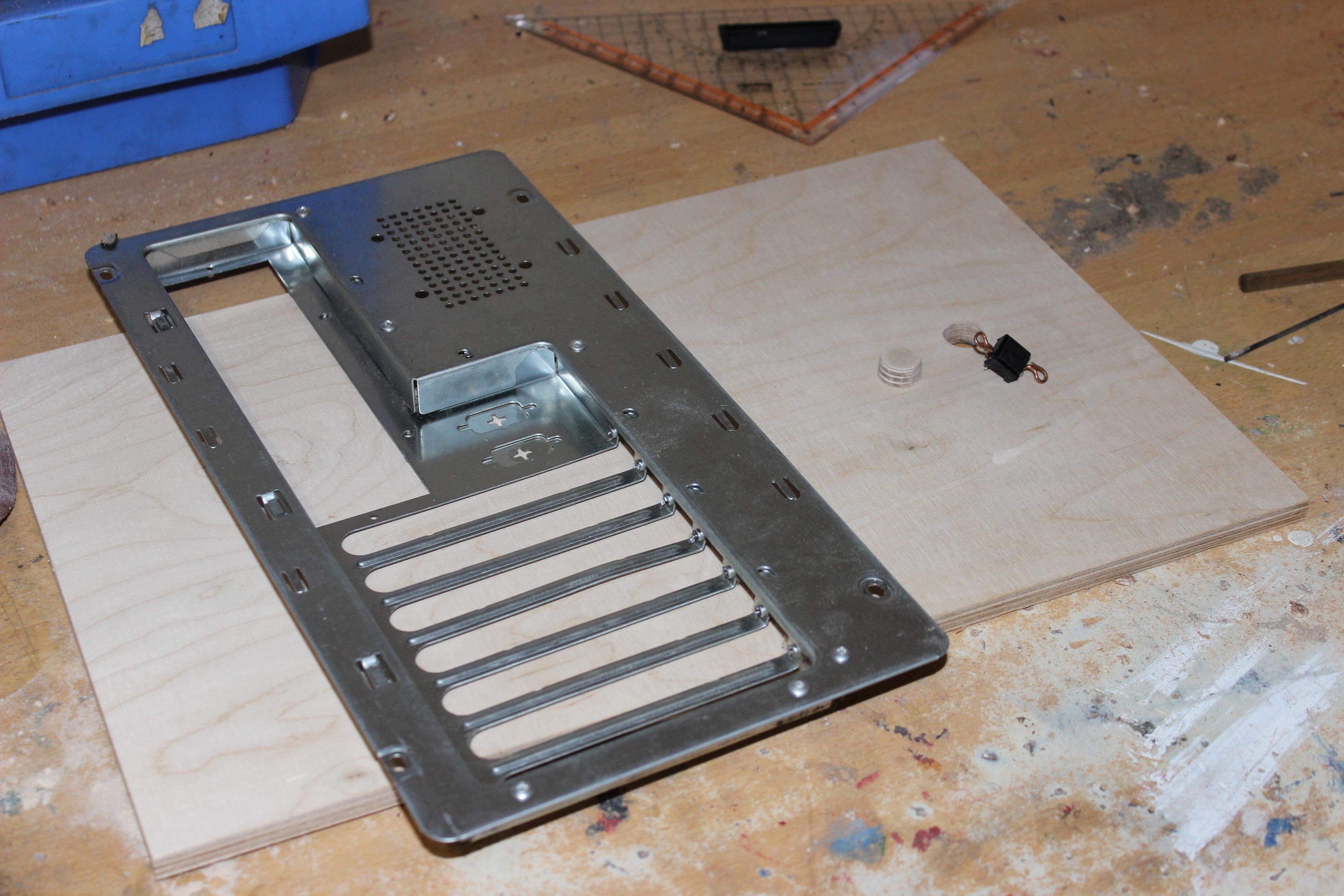

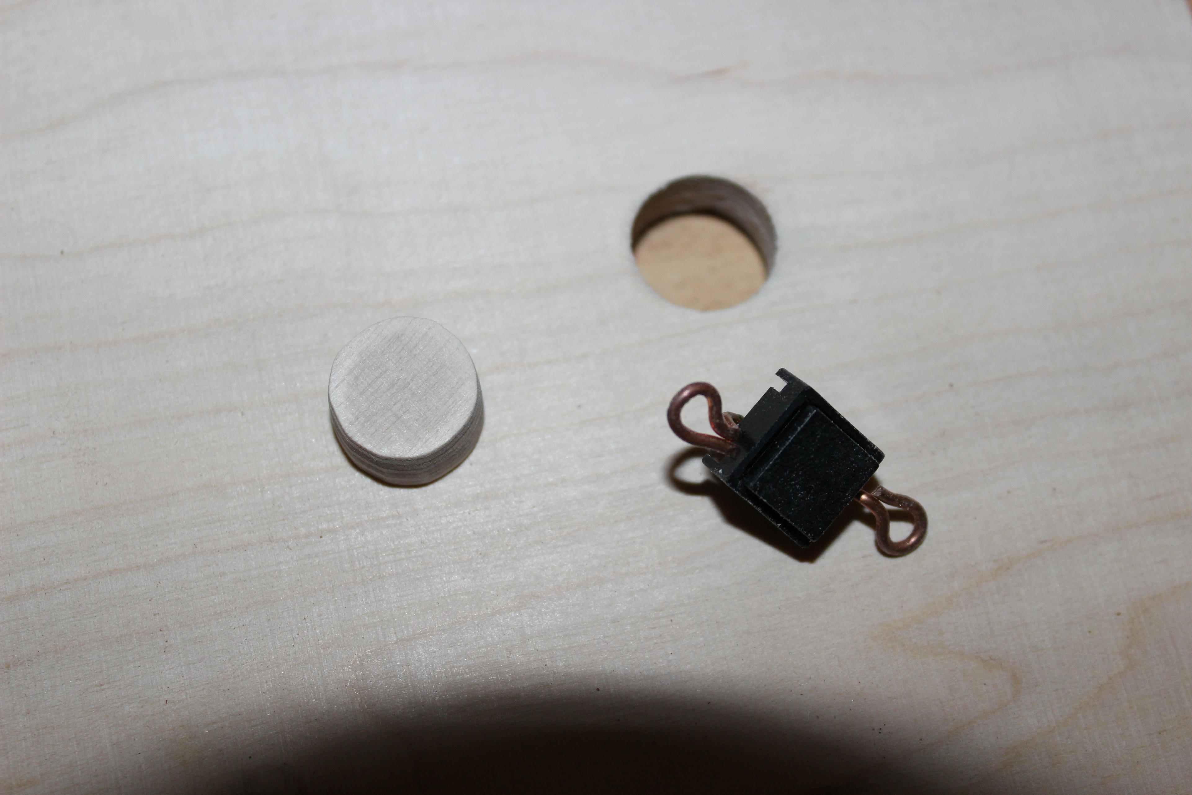

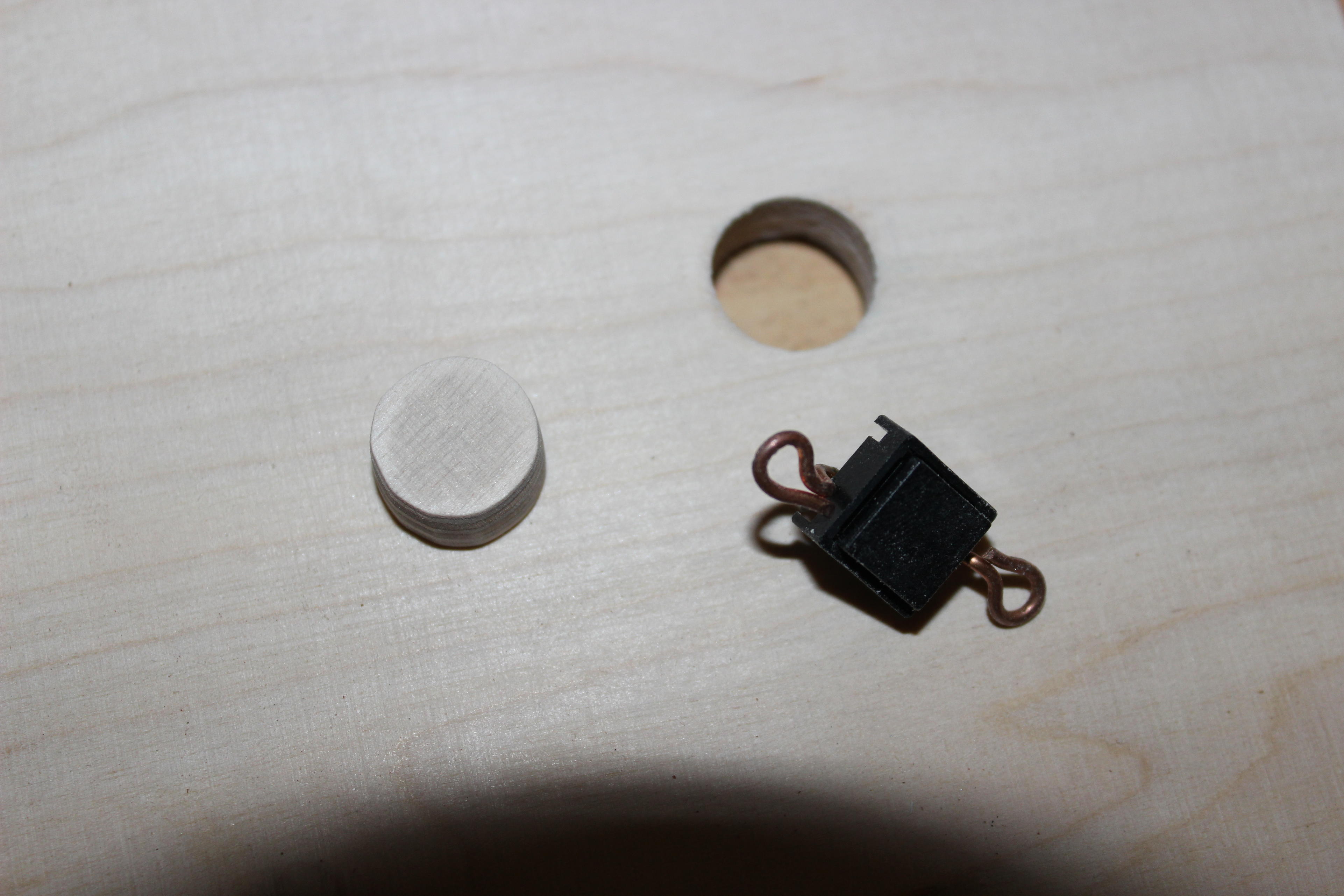

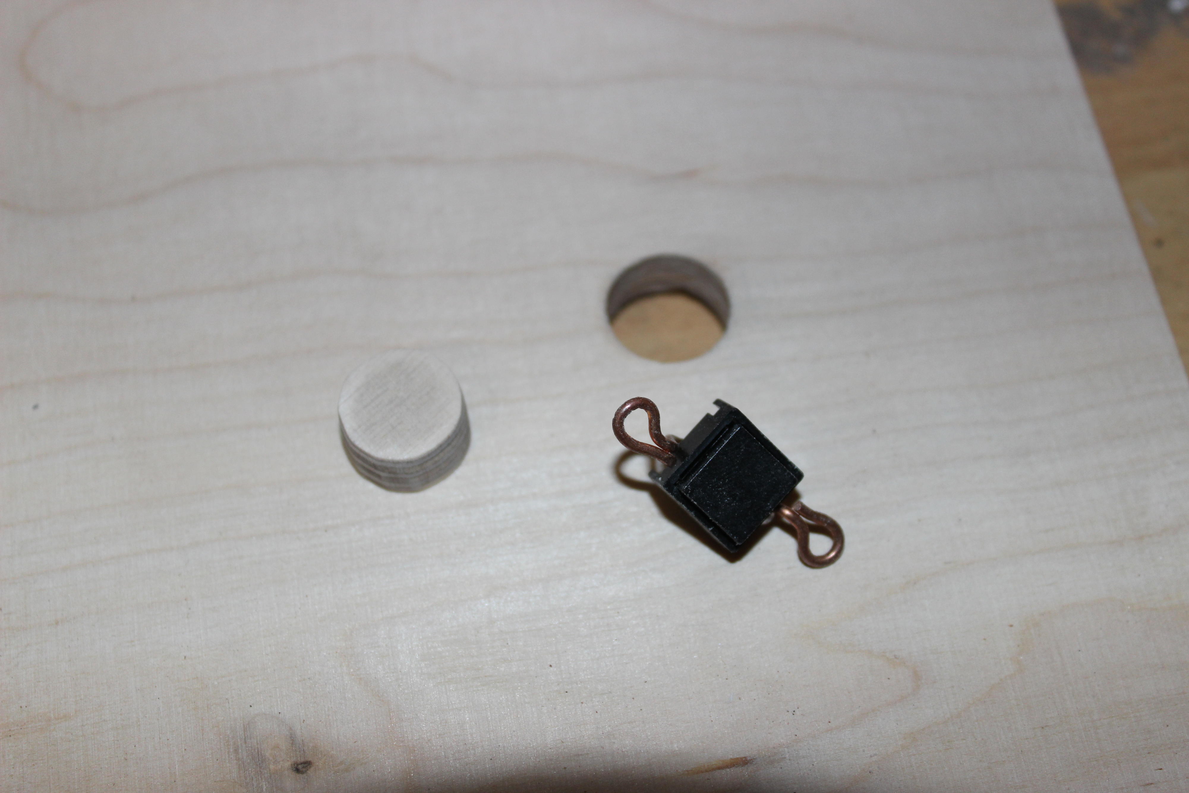

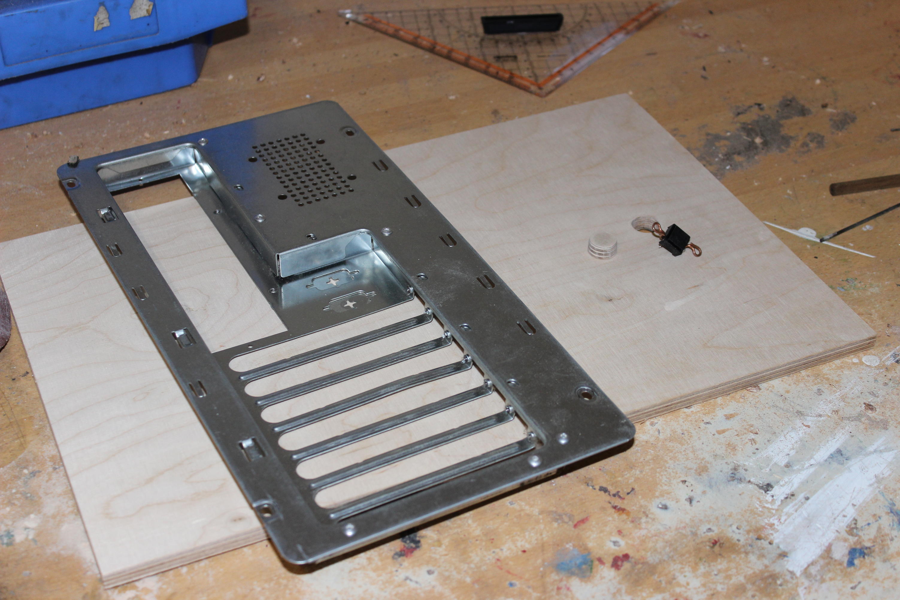

Meine Gehäusefront soll relativ clean bleiben, lediglich der An- und Aus-Schalter soll dort zu finden sein. Dieser soll sich gut ins Gesamtbild einfügen.
Dafür habe ich mir einen keinen Taster besorgt und 2 Lötösen angelötet. Ein 16er Loch dient als Führung für den eigentlichen Knopf.
Diesen habe ich aus einer 9mm Multiplex Platte geschnitten und in langer Schleifarbeit auf die passende Länge und Tiefe gebracht:

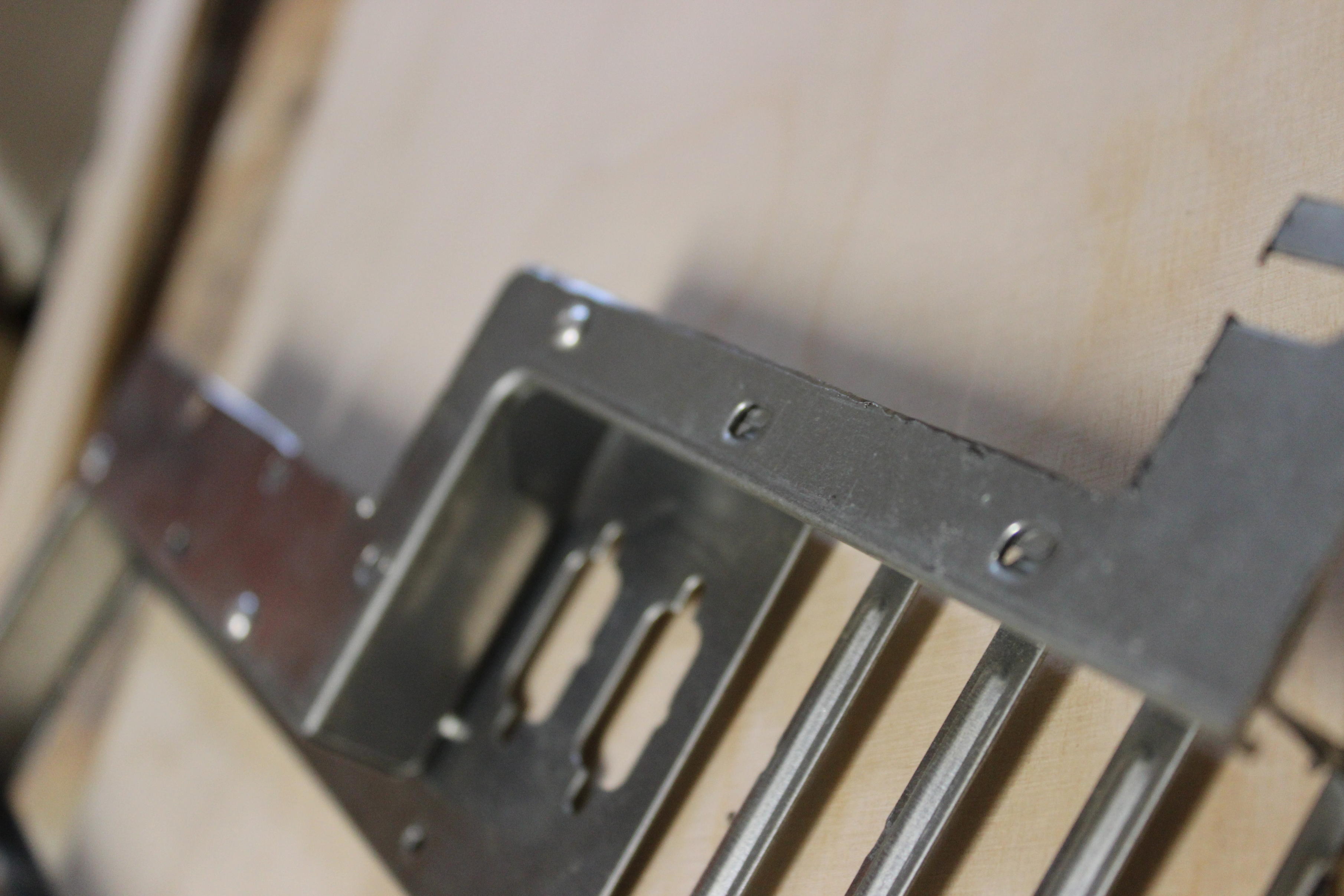

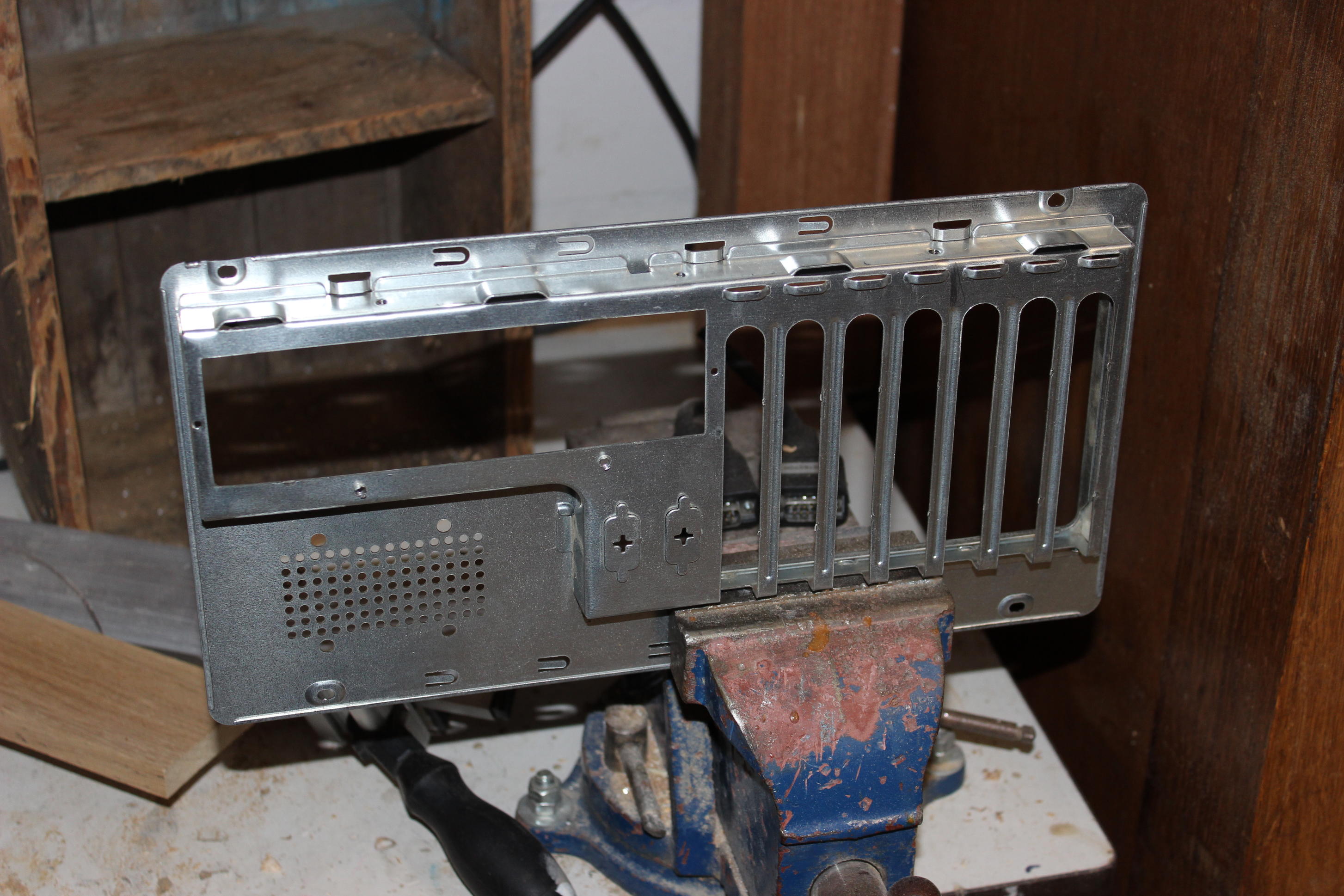

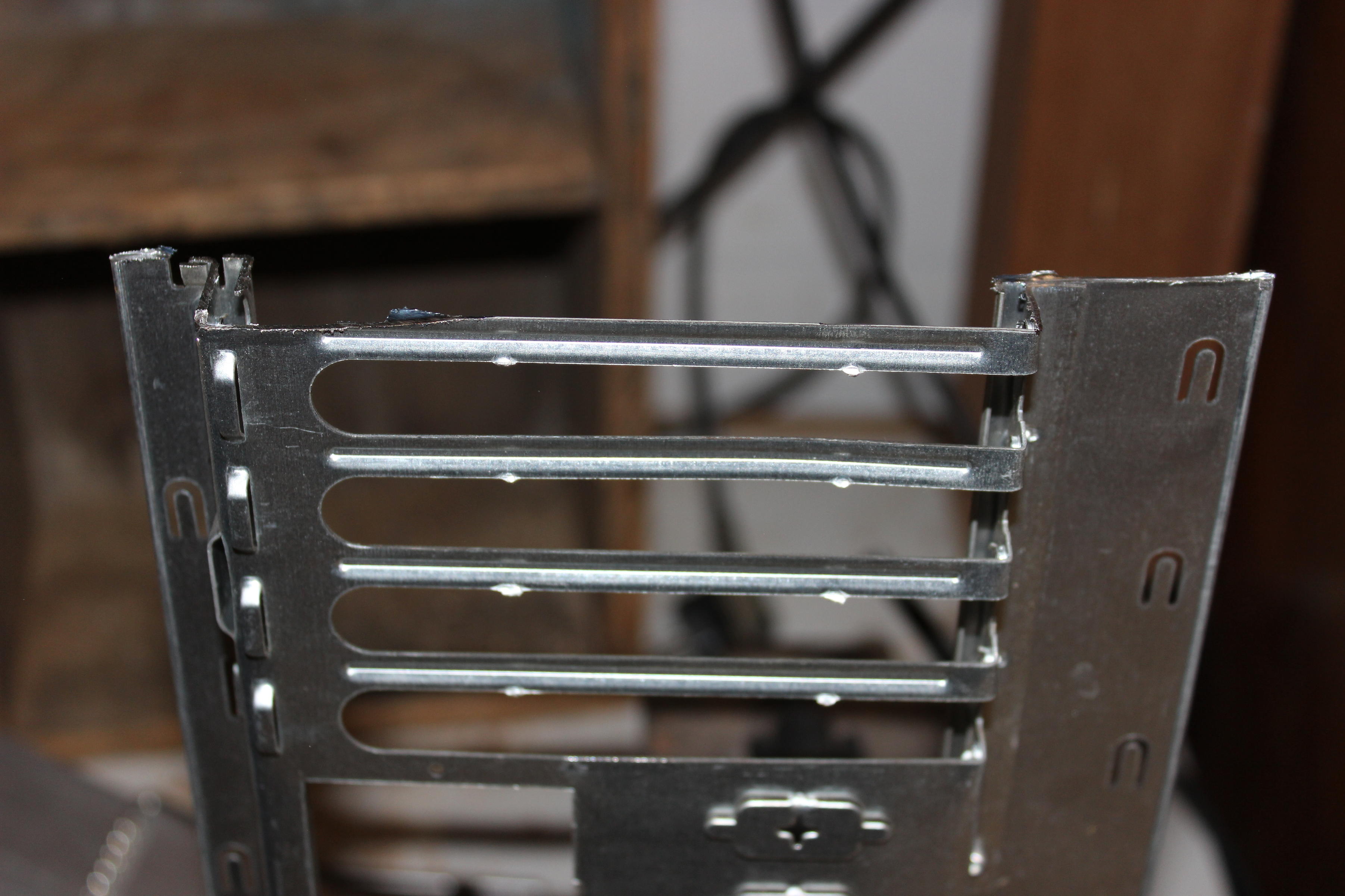

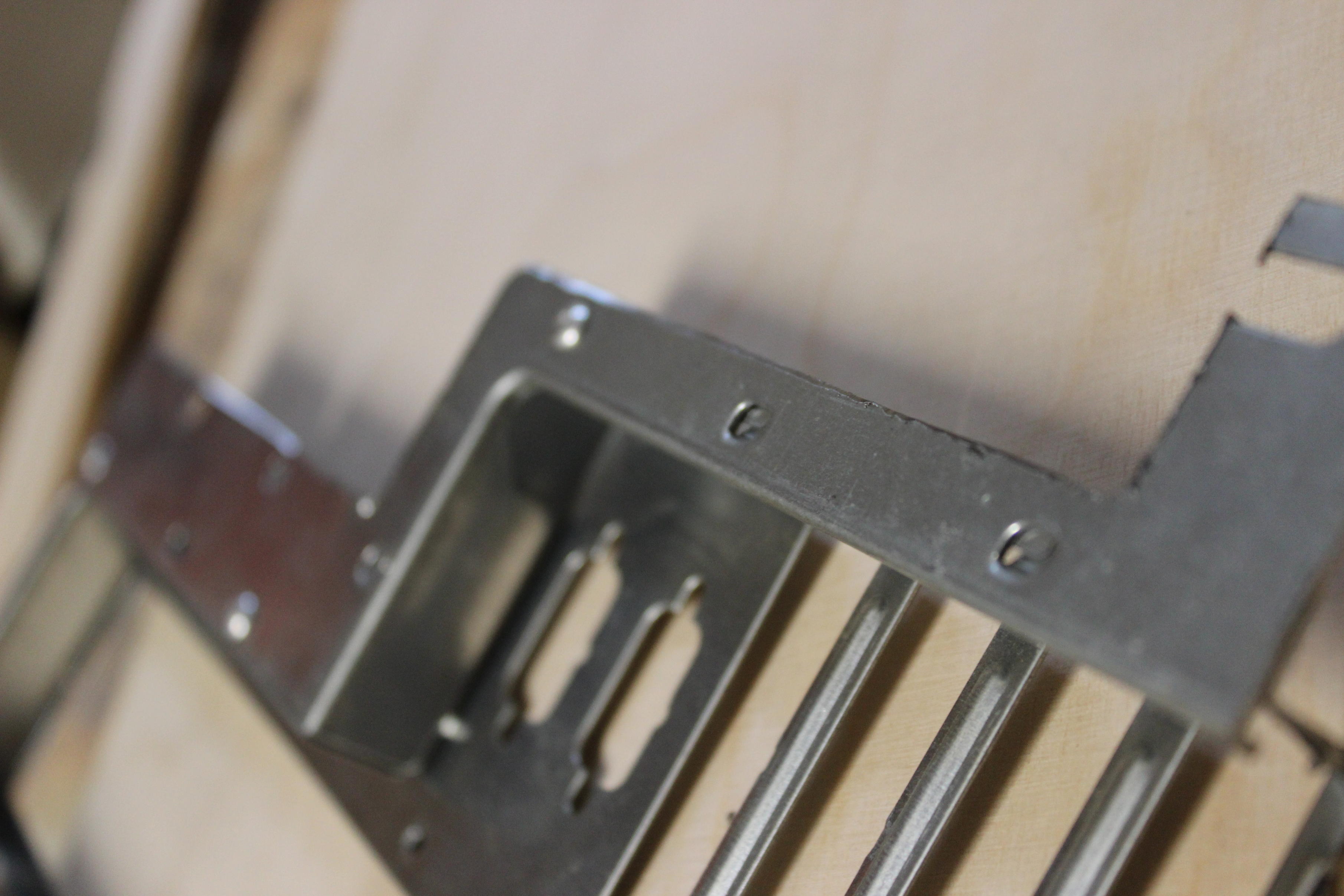

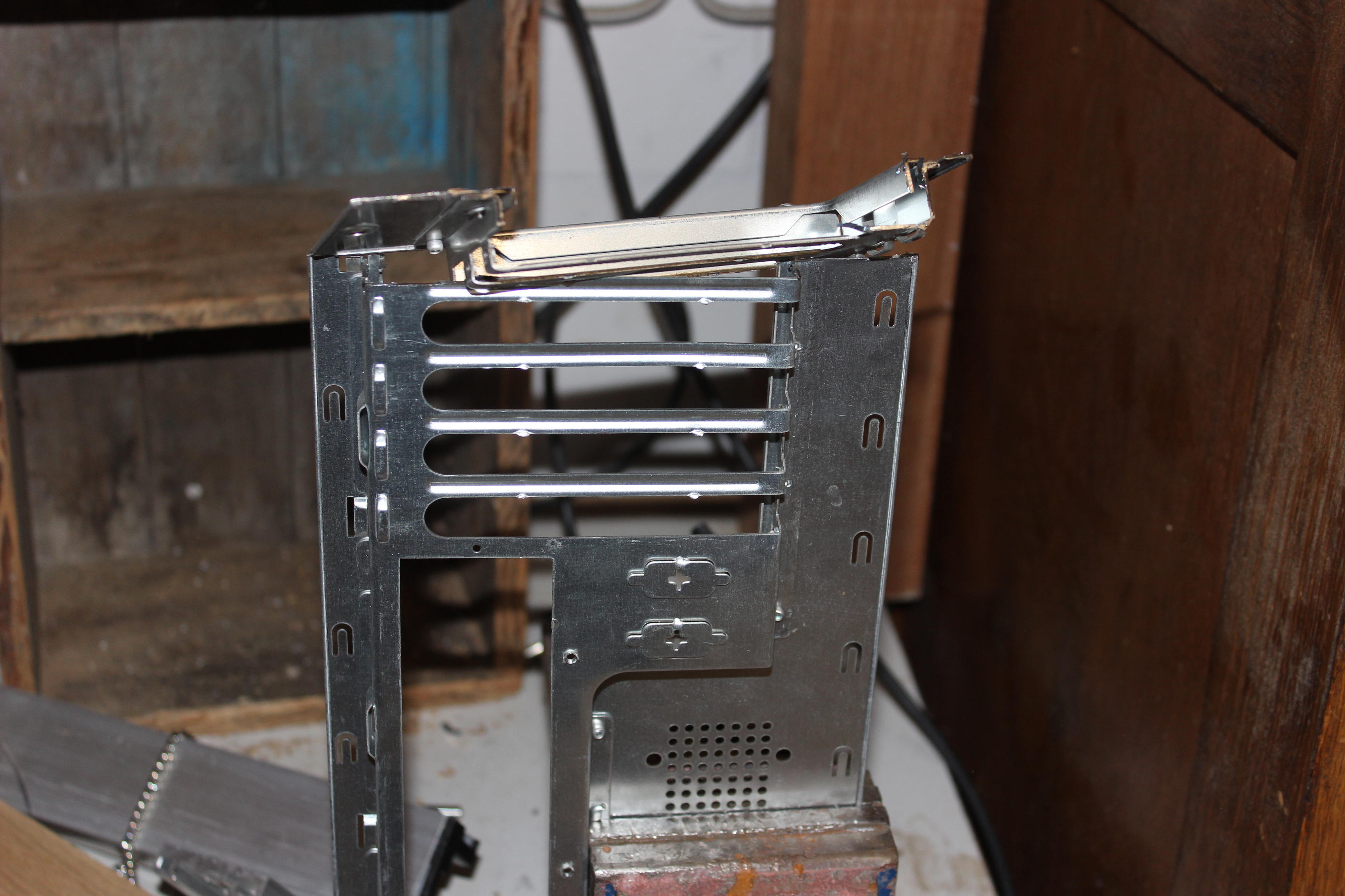

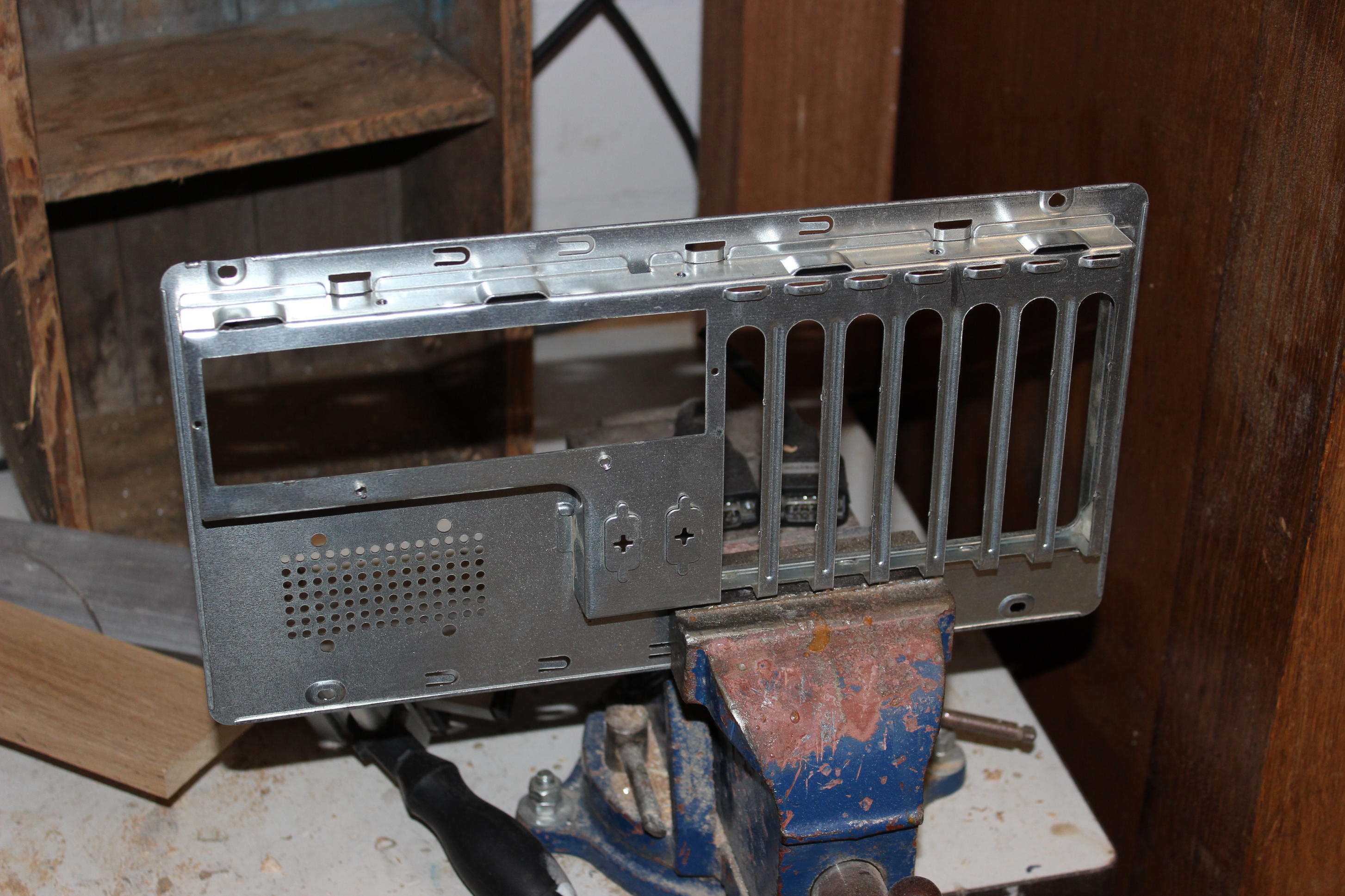

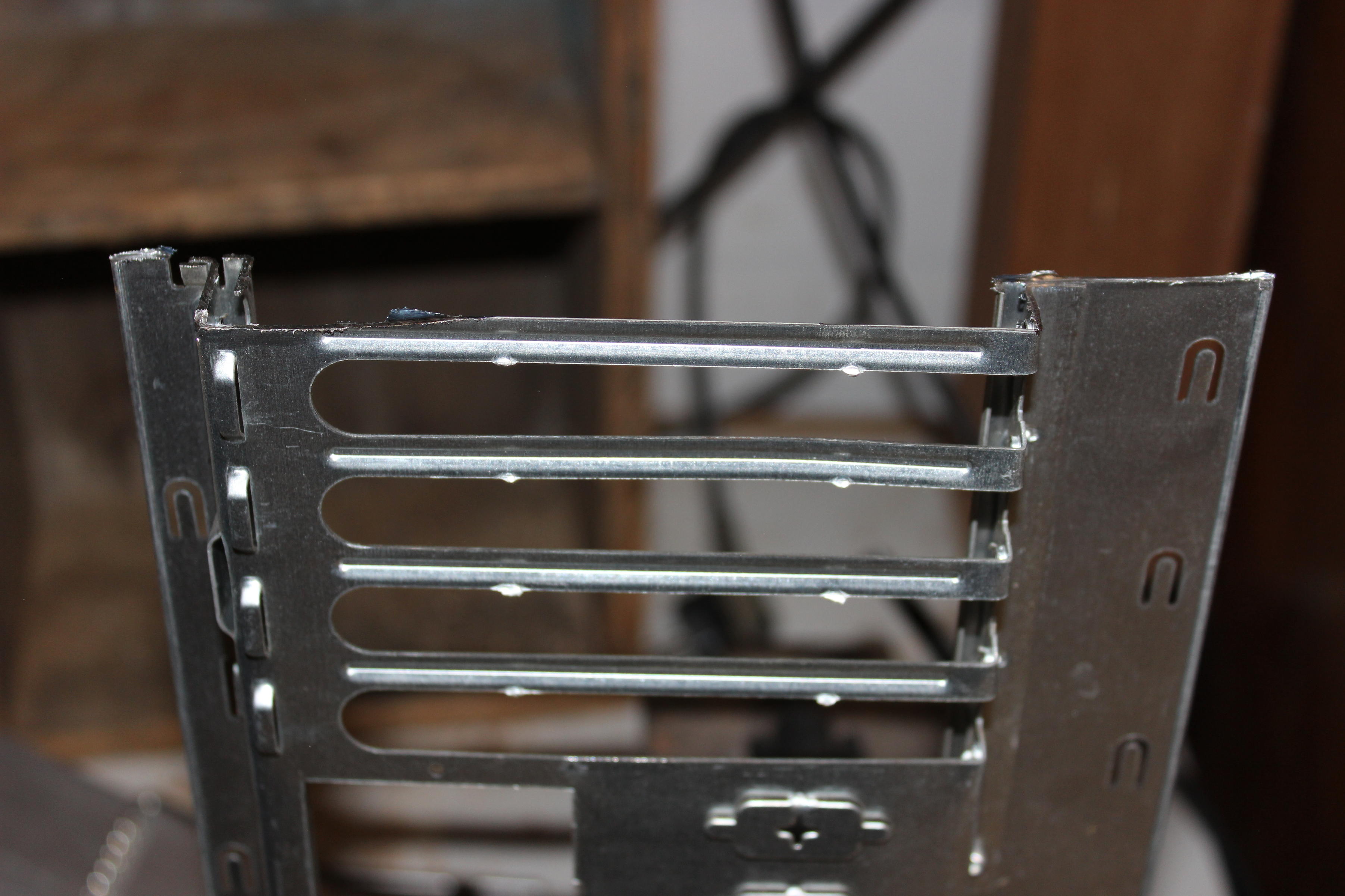

Danach ging es der Blende vom Mainboard an den Kragen, diese musste etwas gekürzt werden. Die Flex hat gute Dienste geleistet...
Morgen geht es hoffentlich mit der Deckelplatte weiter.
Anschließend kann ich eventuell noch am Wochenende das Grundgerüst vom Gehäuse zusammen setzen :)
sorry, aber lass in zukunft die finger von der flex!!!1
pack das geodreieck in den ranzen und pass weiter fleißig in der schule auf
Was ist eigentlich bei dir schief gelaufen, dass du immer gleich ausfallend u.Ä. wirst? Zu wenig Sauerstoff eventuell?
Mit der Flex "abgerutscht"..
Kleiner Tipp,
Wenn du mit der Flex einen perfekt graden Schnitt hinbekommen willst, grade bei so einem verwinkeltem Dünnblech,
spann es dir ein das du Vertikal schneidest, ist wesentlich einfacher.
Aufgrund der starken Hitzeentwicklung am schneidpunkt laufen die Stellen gerne blau an was man sehr schlecht wieder entfernt bekommt (lackieren evtl)
Bei einem Dünnem Blech was nicht lackiert werden soll schneidest du 3 - 4 mm vom eigentlichem Schnitt, "pratzt" dann ein grades dickes Eisen an (ab 10 mm) und fährst mit ner 120er Fächerscheibe den Überstand runter, so bekommst n perfekt graden schnitt ohne angelaufenes Blech ;)
Und falls jemand wieder ausfallend wird
zu 90% mit einem Winkelschleifer gefertigt...
@dA-soul
So was nenn ich konstruktive Kritik :-)
Danke für den Tipp, ist soweit aber eigentlich das einzige Metallstück was bearbeitet werden muss. Die Schnittstelle wird man höchstwahrscheinlich gar nicht zu Gesicht bekommen.
Muss jetzt noch eben ein paar Sachen einkaufen, dann mache ich nachher weiter.

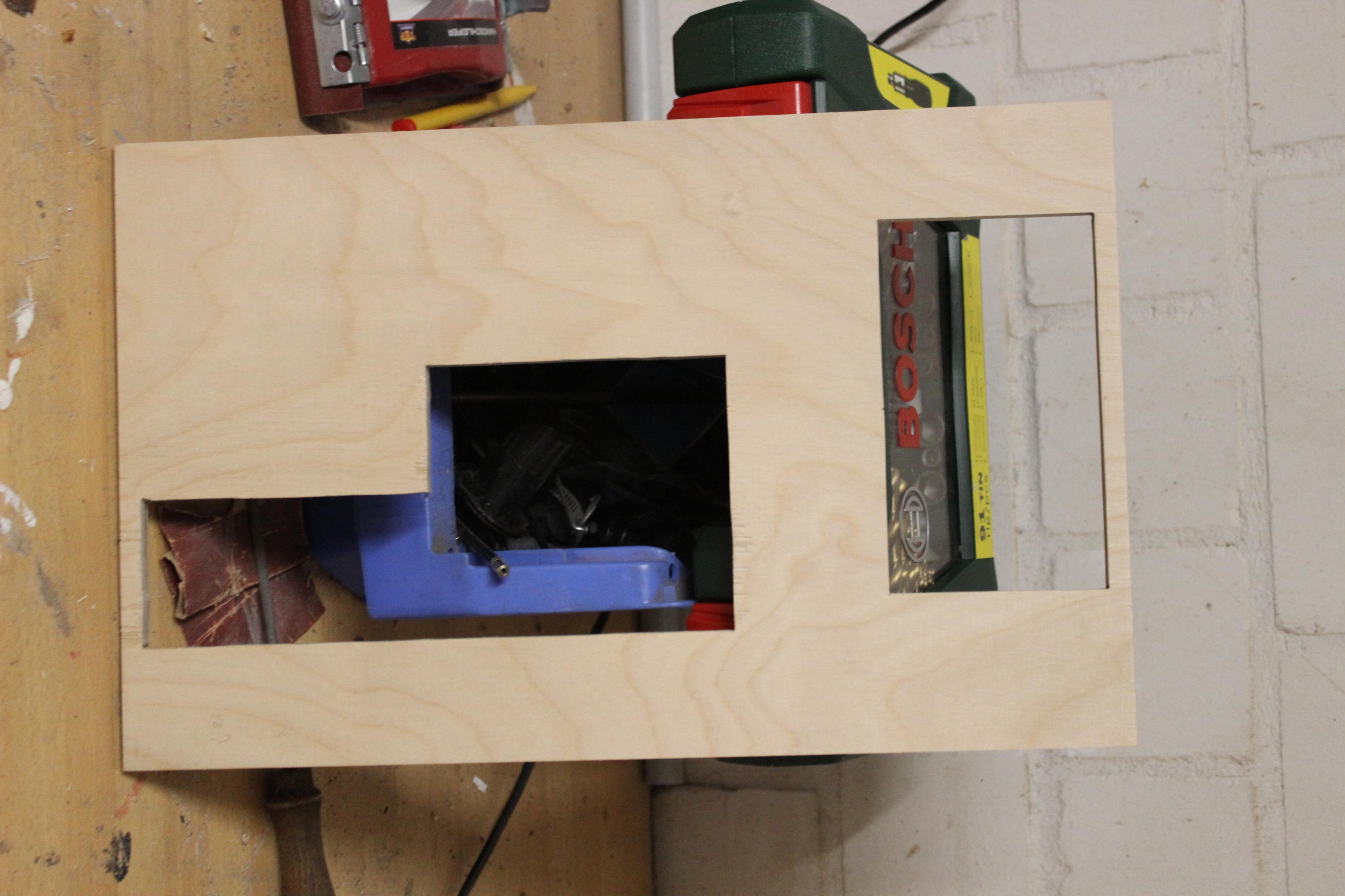

Die Deckelplatte für oben ist soweit zurecht gesägt:
Die Blende fürs Mainboard noch ein bisschen kleiner und ordentlicher gemacht:

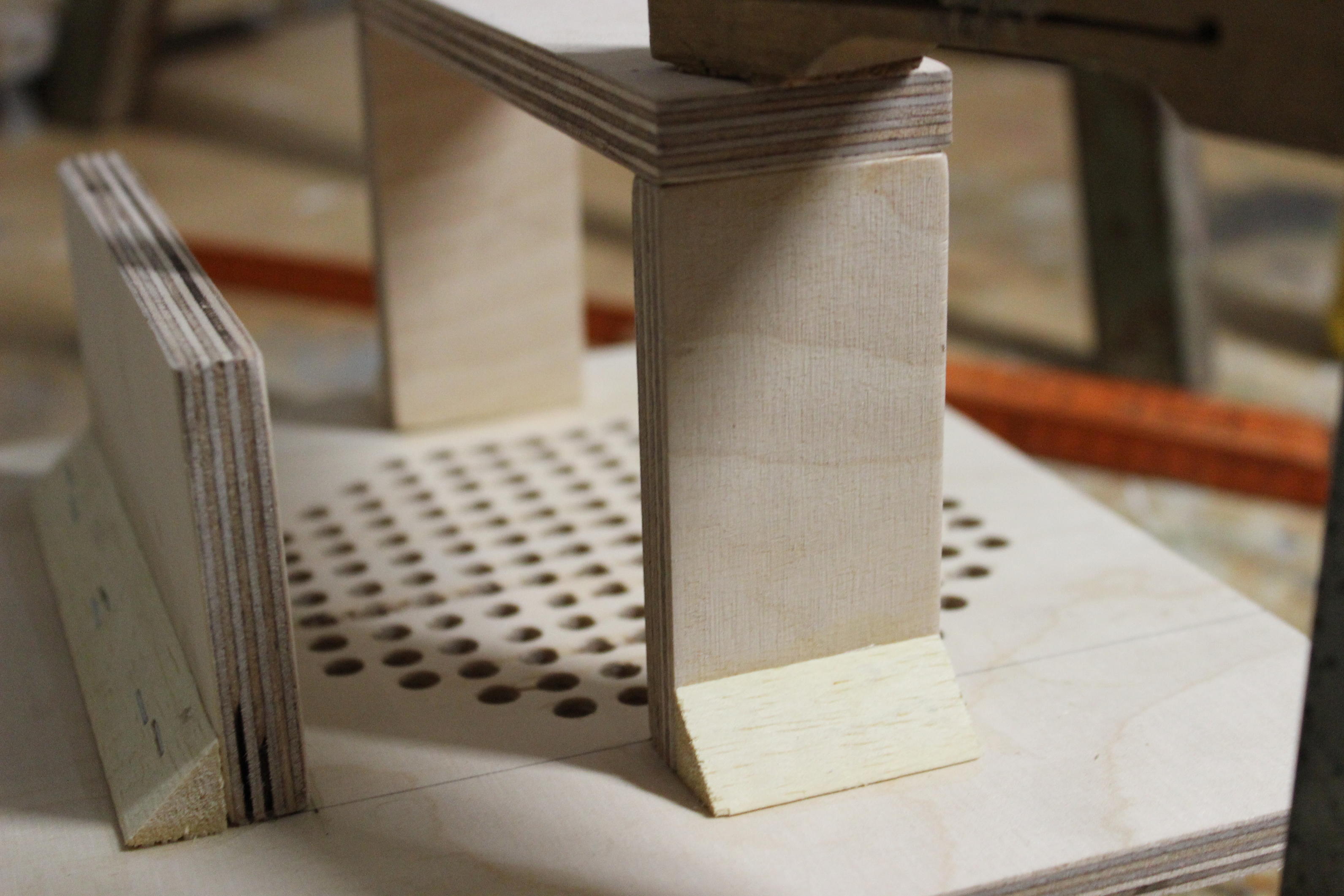

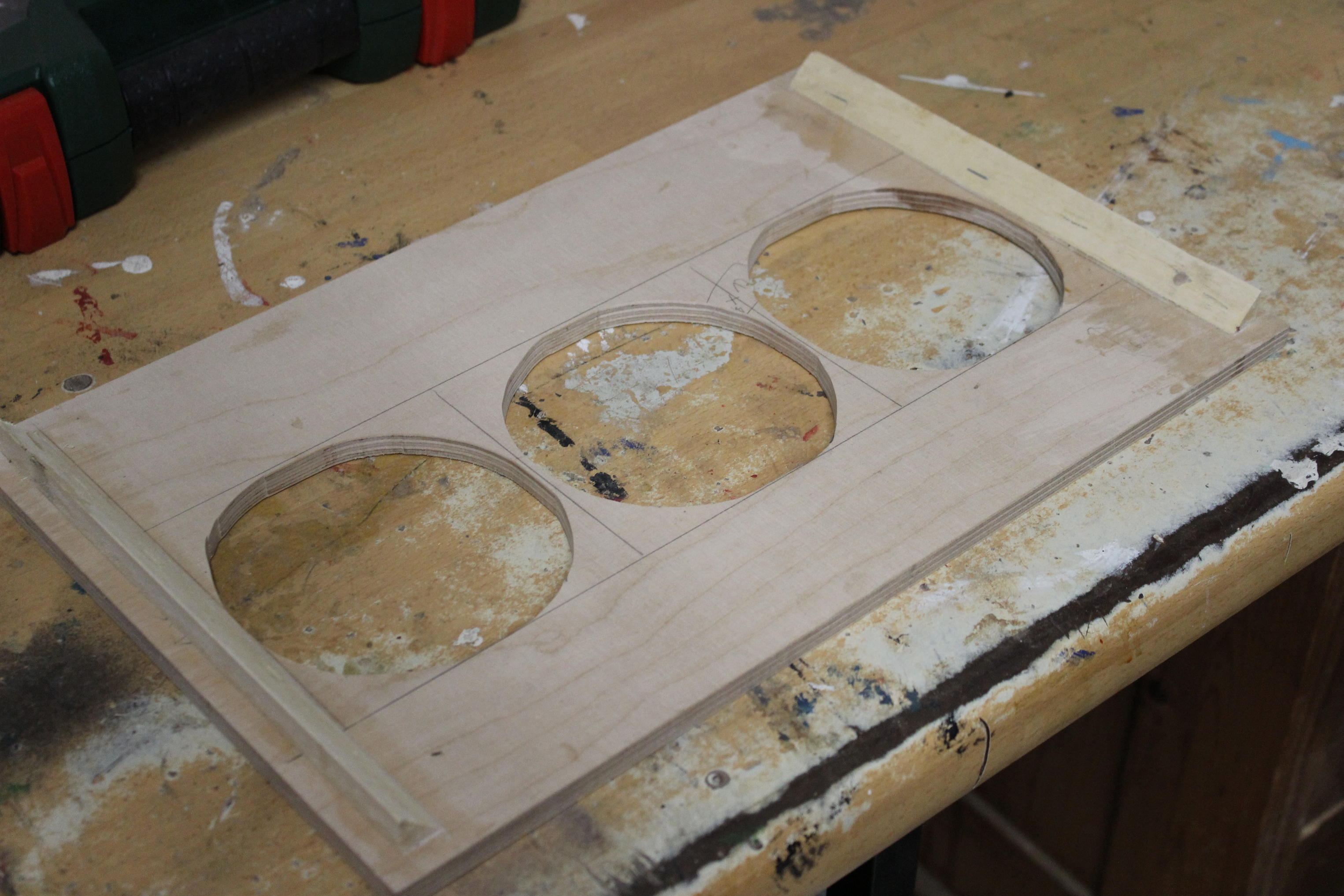

Dreikantleisten aufgeleimt um dem ganzen später mehr Stabilität zu geben:

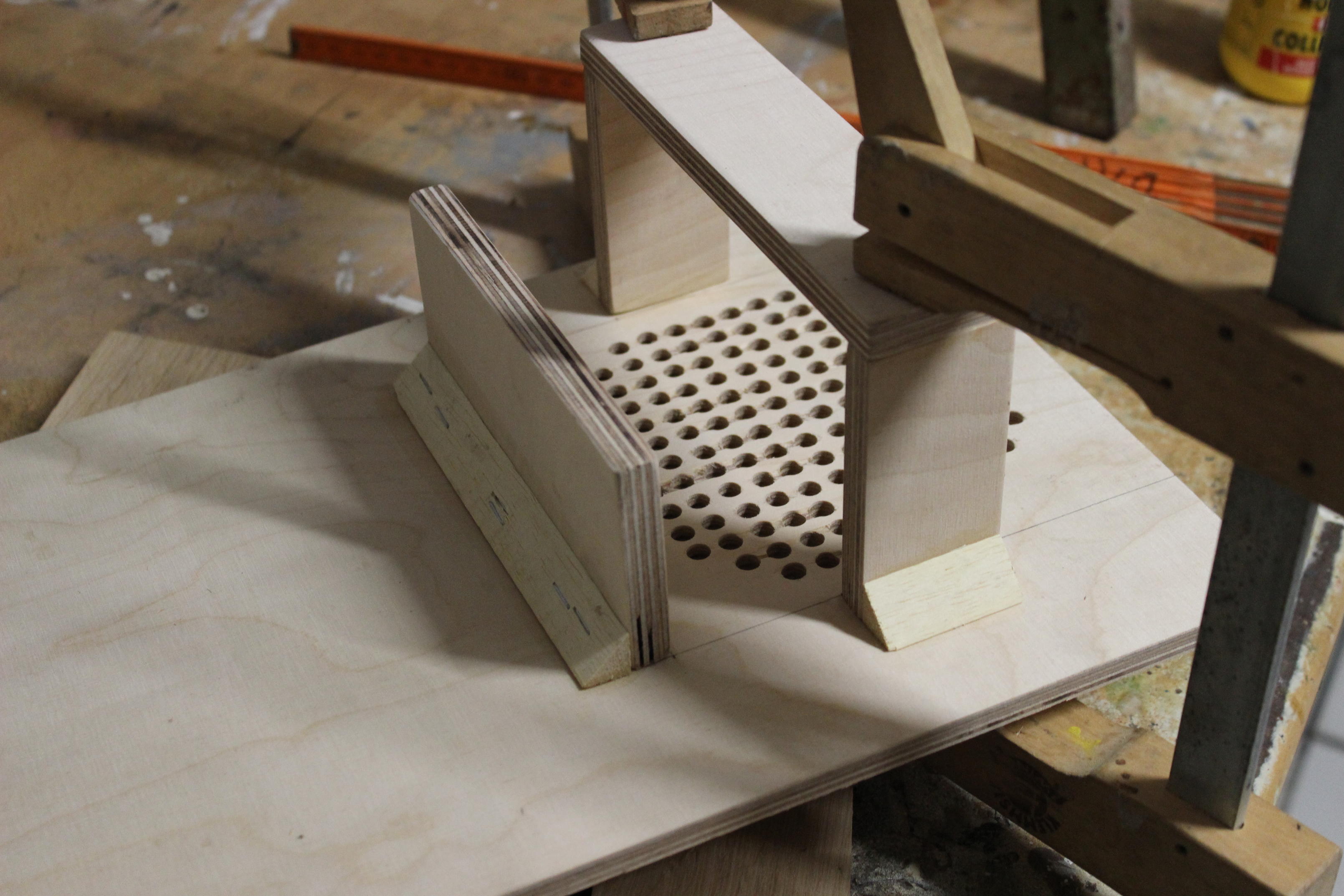

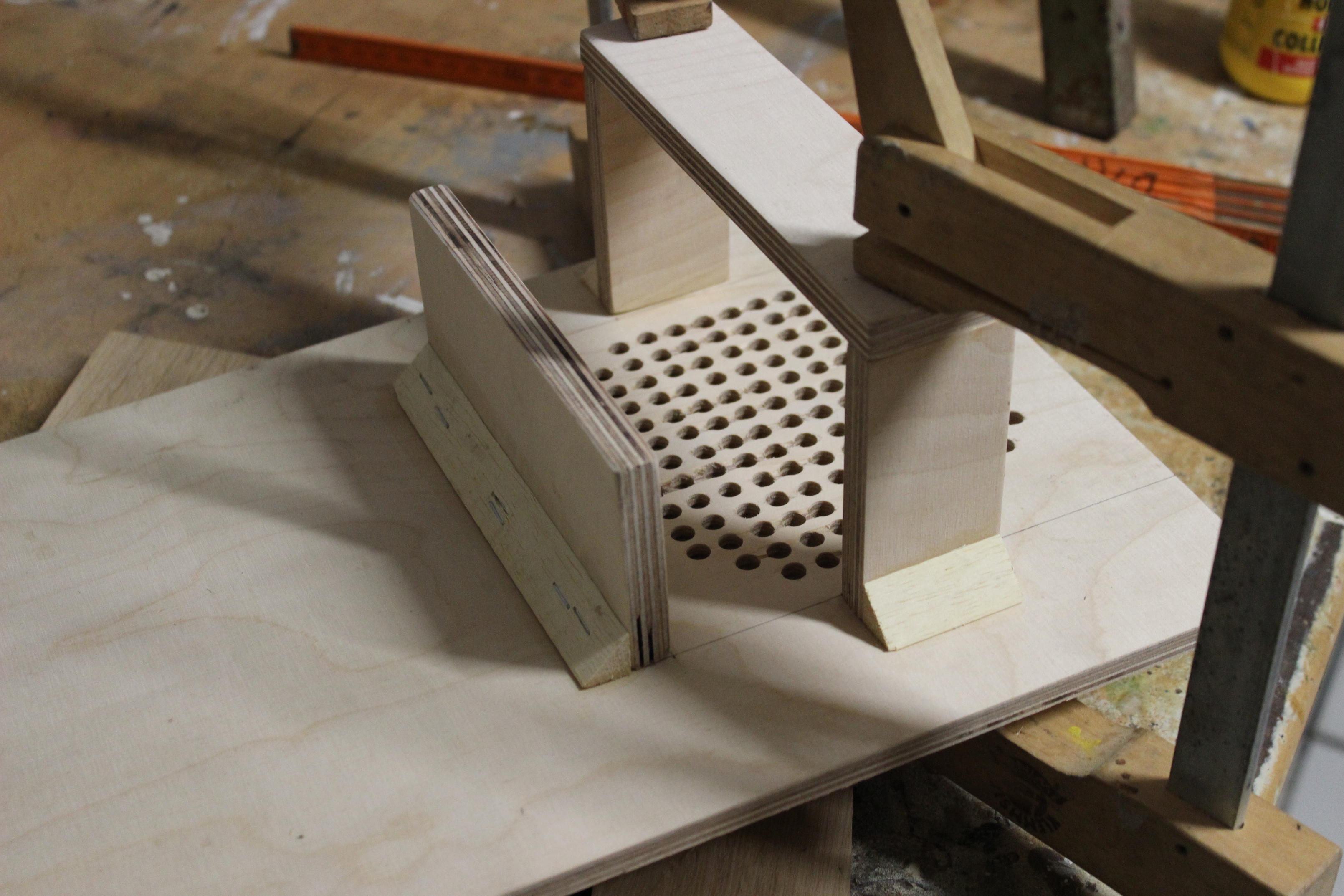

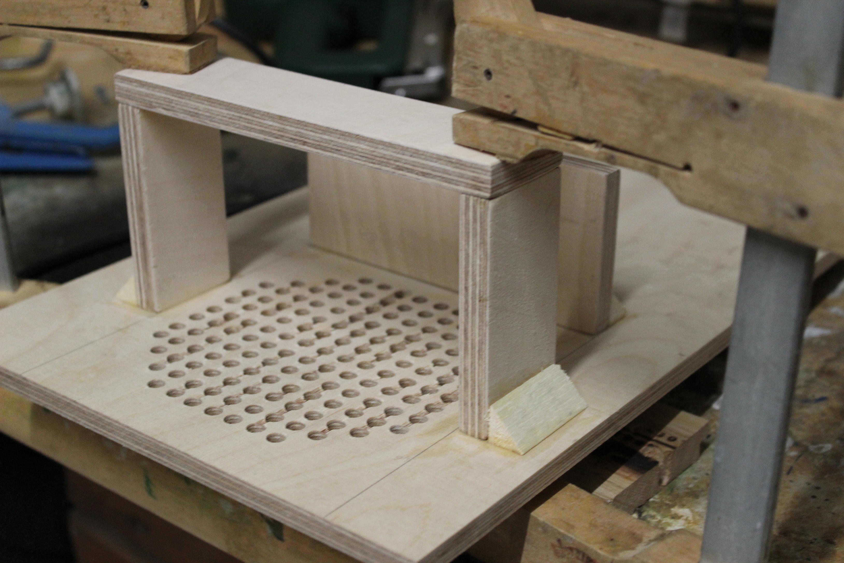

Netzteilhalterung aufgeleimt:
Der Anschaltknopf wurde gerade eben verbaut und härtet jetzt aus.
Weiter geht es damit, dass die Front und Heckpartie verleimt wird, leider sind alle passenden Schraubzwingen gerade anderweitig in Verwendung, sodass ich erst morgen weitermachen kann.
Schade, dass du nicht auf Gehrung gearbeitet hast, so werden die Kanten nicht besonders gut werden. Was ich nicht verstehe, ist diese Platte hinterm NT. Wo sollen da die Kabel hin? Außerdem passts nicht mehr, sobald ein längeres Modell verbaut werden soll.
Generell finde ich, dass die Ausschnitte recht grenzwertig sind, die so entstandenen schmalen Stege sind wahrscheinlich nicht allzu stabil.
Für Gehrung habe ich leider kein Werkzeug da...
Jetzt wo du das mit der Platte hinterm Netzteil erwähnt hast, fällt es mir auch wie Schuppen von den Augen, das passt garantiert nicht, verdammt!
Welche Ausschnitte genau findest du grenzwertig?
