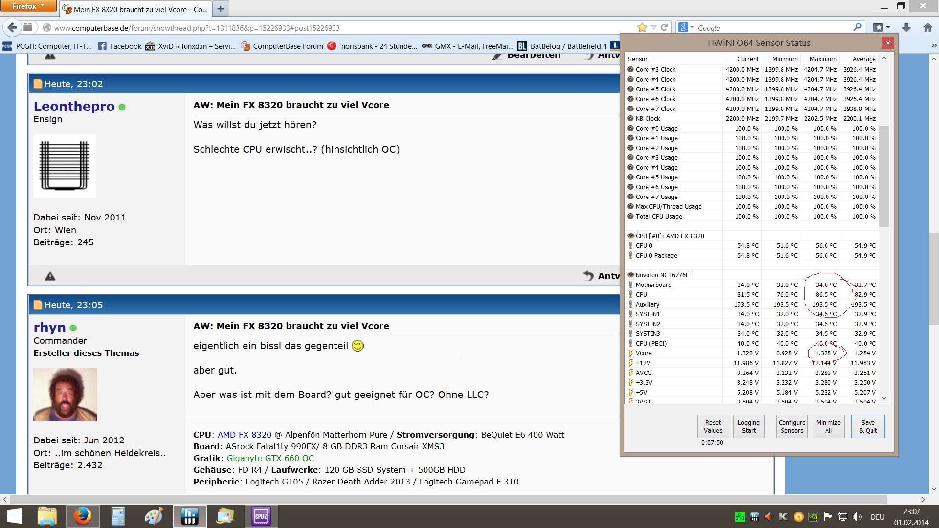

Sehe gerade: Prime 95 hat meine CPU 86 Grad! Oh mein Gott
Er throttlet auch, aber müsste doch längst abschalten oder?

amd 86 grad.jpgAber 86 grad. sowas hab ich ja noch nie gehabt.. lüfter lässt sich auch ein wenig bewegen, obwohl bis zum anschlag die feder schrauben angezogen wurden!

Da wird doch mit Sicherheit irgendetwas falsch ausgelesen. Laut deinem Screenshot hast du unter "Auxiliary" 193,5 Grad, da würde dir schon längst irgendetwas durchschmoren.
