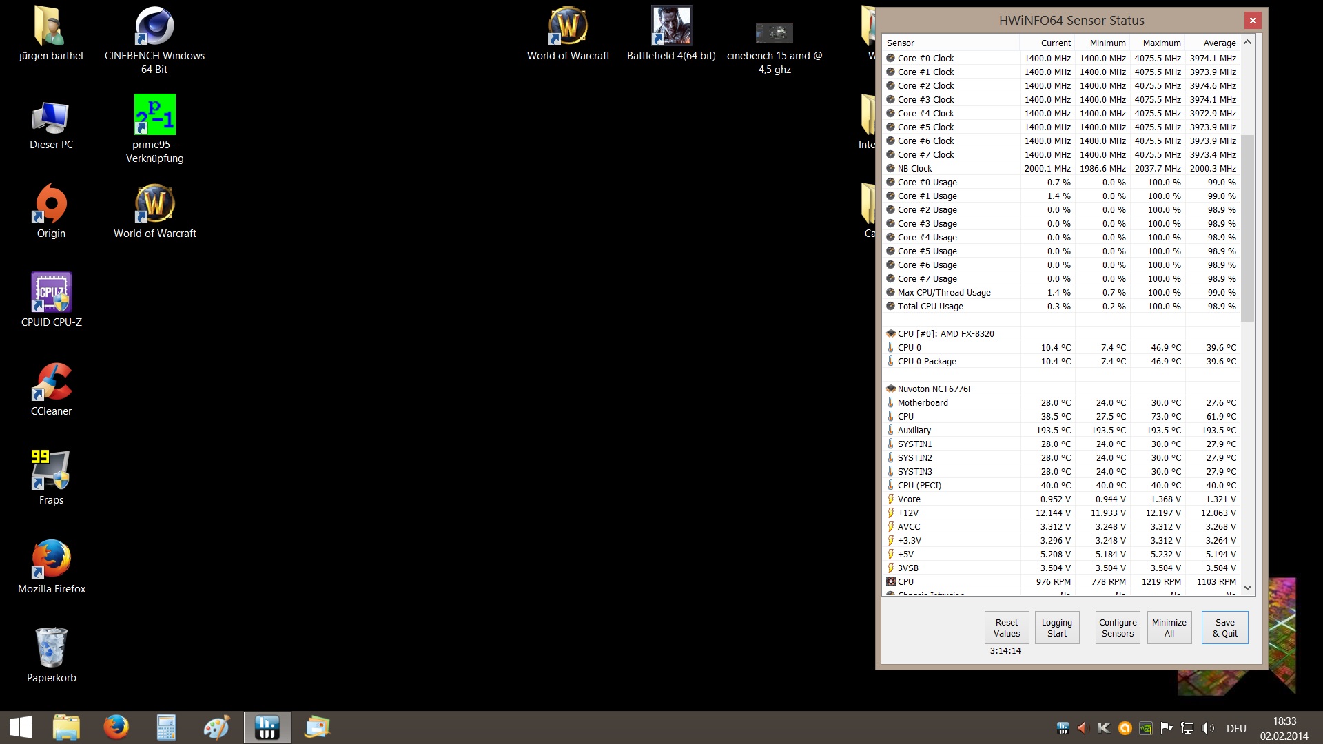

ich werd eben mal nachsehen. also baue den eben mal aus
sah ein wenig einseitig aus. nicht schön mittig verteilt ...
hab mal neu montiert und 3 stunden prime95 gemacht.. das waren so die temps etc..
aber warum max frequenz 4075 hab nic mit auto oc an und hab ihn auf 4ghz gestellt

Die 4075 MHz rühren wahrscheinlich vom schwankenden FSB.

Kühler ab -> Paste weg -> im 5 Punkte System neue Paste auftragen (großer Kleks in der Mitte und 4 kleine außen rum) -> Kühler FEST anmontieren -> ??? -> profit!!
Nutze die gleiche Paste wie du und habe mit 1.4 vcore unter Prime95 gerade mal 45°C mit einem FX 8320.

da tippe ich mal auf einen saftigen Auslesefehler!
Selbst ich habe mit meinem Intel und sehr gutem Luft-Kühler >80° wenn ich 1,4 Volt drauf gebe bei 4,5 GHz!
Kann man zwar nicht wirklich vergleichen, aber irgendwo muss die Wärme ja hin und per Luft ist irgendwann Ende!

Und bei 1,4v und prime nur 45C.. minus Temperaturen im zimmer? :D
habe nun einen alpenföhn brocken 2 und der sitz richtig fest, da lässt sich nichts drehen. temps sind auch besser geworden.
Also ich lasse ihn mit Targetspeed 1 laufen. Bei Prime geht er kurz bis auf 60 dann regelt er sich und pendelt sich so bei 54 grad ein.
Beim Gamen ca 51 Grad BF4 mit Mantle, welches GPU als auch CPU weniger stark belastet.
