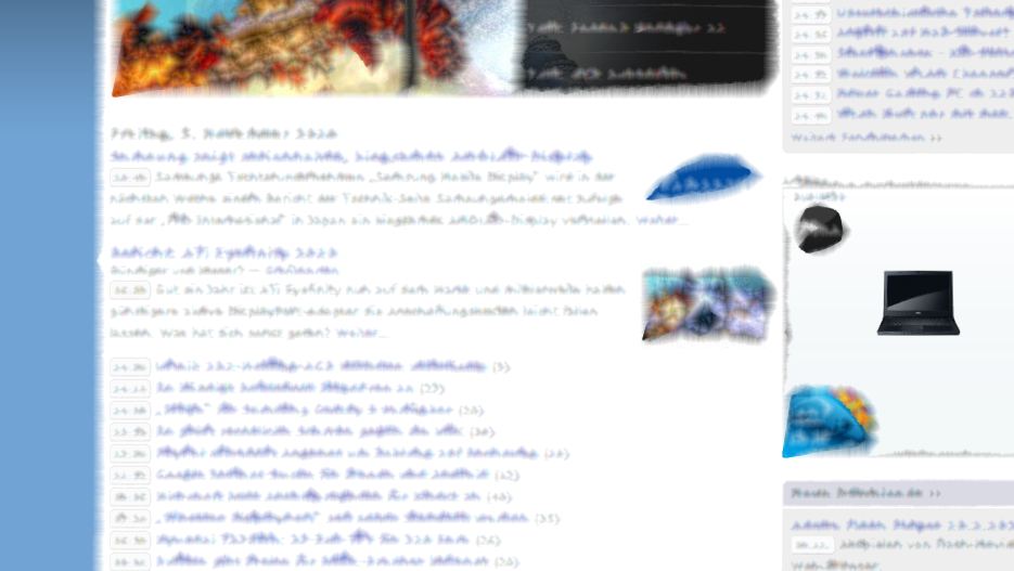

Mein IE 9 zeigt mir ein pulsendes Bild. Dabei schaltet er die GPU auf 3D Frequenz. Von fast lesbar bis zu, siehe Bild.
Was könnte das Prob sein??

IE 8 oder 9 jezze?
Sieht geil aus!
Alles andere wird normal angezeigt? Auch wenn du den IE nicht Vollbild hast?
Wieso benutzt du nicht einfach Mozilla Firefox oder Opera?
Das Bild rechts vom Notebook wird normal angezeigt also würde ich dir vorschlagen updates für den IE zu suchen bzw einfach gleich Firefox etc. zu nutzen und die Grakatreiber aktuallisieren !

Kann es ein, dass du im Catalyst Control Center unter 3D Einstellungen, den Hacken bei Morphologische Filterung gesetzt hast? Das würde den Effekt erklären.
Es gab mal ne Zeit lang so ein Layer, der alles so unscharf hat erscheinen lassen. Da gings iwie um einen Seetest. Das errinert mich daran.
Warum ist der Laptop auf dem Bild gestochen scharf?
Kann das ein Werbungs-Layer sein? Auf welchen Seiten und in welchen Abständen tritt das Problem auf?
Du verarschst uns nicht mit einem Photoshop fake, oder? ;)
@ sturmgeist, du hast Recht.... im CCC ist der Haken bei MLAA oder sollte man sagen lmaA?
und warum würde es diesen Effekt erklären?
Der Spaß ist ja, dass nur das Browserfeld "schwimmt" der Rest wird scharf dargestellt.

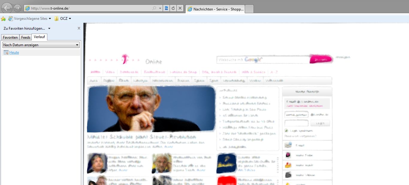

.........Ja ich habe den Beta vom IE 9 drauf.
Auch wenn der IE minimiert wird bleibt dieser "MLAA" - Effekt. Da muß man erstmal drauf kommen. Und warum nicht im "Firefox" ?

Ich habe keine Ahnung warum genau der IE das macht, der wird für irgendwelche Elemente 3D Beschleunigung benutzen. Ich kenne den Effekt nur von Java basierten Programmen, hab auch ne HD5850 :D
Der Unterschied ist bei Text- und Grafikdarstellungen.
Bei dem Text fällt mit neben der Verschwommenheit auch auf, dass die Schrift einer Schreibschrift dargstellt wird.
Entweder Du hast diese "Schreibschrift" eingestellt oder die Standardschrift ist defekt, gelöscht, ... so dass eine Ersatzschrift zur Anzeige hergenommen wird.
Hast Du den Browser schon mal zurück gesetzt oder wenigstens die Schriften geprüft?
Ganz was anderes - Vielleicht hat die Beta auch eine Macke und zeigt unter bestimmten Voraussetzungen so einen Mist an.*
