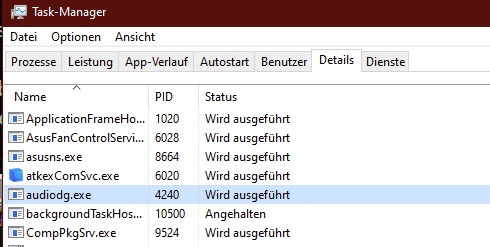

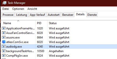

Dann gäbe es noch die möglichkeit den Prozess "Audiodg.exe" mal zu killen, der kann auch gut und gerne mal für solche probleme sorgen. Nach dem kill sollte der prozess wieder selbstständig starten.

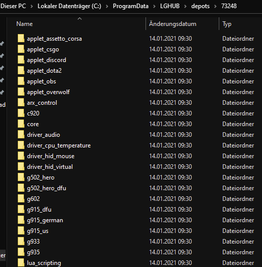

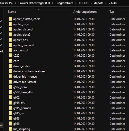

Sonst mal schauen ob sich im Ordner "C:\ProgramData\LGHUB\depots\73248" was bezüglich G533 befindet hier dann mal den ordner umbenennen/verschieben etc und dann Ghub wieder starten, vor der aktion aber ghub komplett beenden via taskmanager weil es mehrere prozesse sind, mehr würde mir ansonsten an der stelle auch nicht einfallen.
Es kann sein das die 5stellige Nummer bei dir anders ist, keine ahnung wie die zustande kommt, vermutlich durch die gesamte Hardware-ID

Ähm du musst die versteckten dateien aktivieren, du bist vermutlich im falschen programm ordner drin. Den depots ordner hat jeder der Ghub benutzt weil hier die aktiven geräte mit registriert werden
