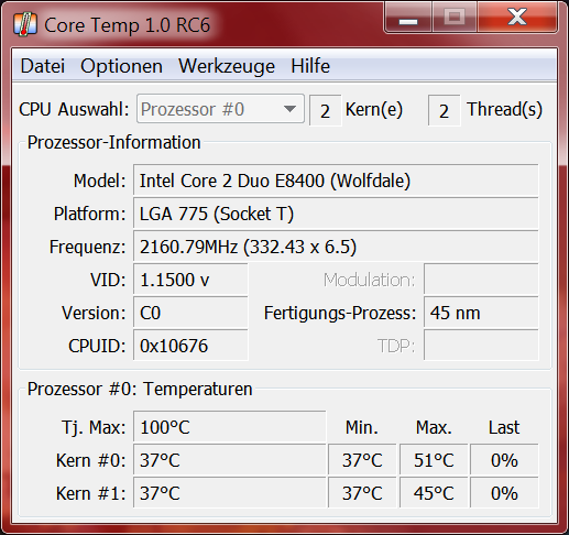

ok, dann werde ich mir mal die empfohlene WLP bestellen. Reinprophylaktisch habe ich mit CoreTemp mal die aktuelle Temperatur des CPUs auslesen lassen:
Der PC lief zu dem Zeitpunkt seit ca. 2 Stunden. Ist das noch im Normbereich?
Ja, 51°C als Maximaltemperatur während normalem Betrieb sind absolut in Ordnung.
