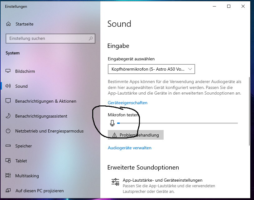

Wenn ich mein Mikrofon/Headset einrichte und dann teste schlägt es nur so ganz wenig aus dass kaum etwas zu sehen ist.
Ich habe schon herumexperimentiert mit Treiber neu Installieren aber leider funktioniert dass trotzdem nicht besser.

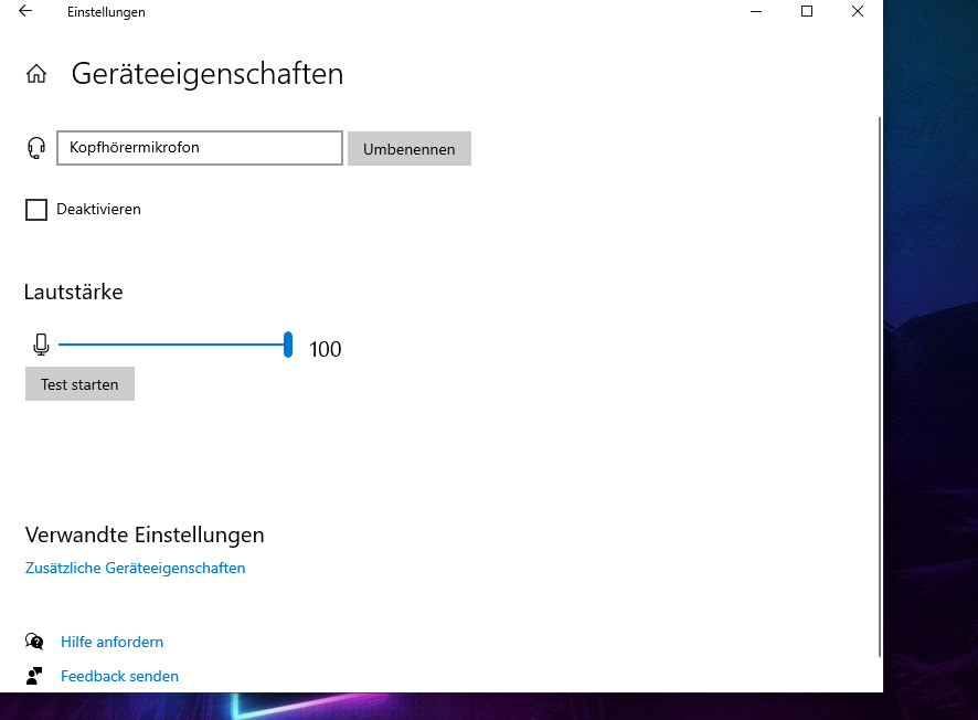

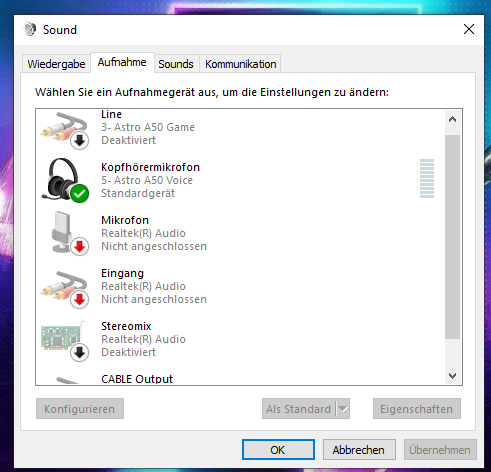

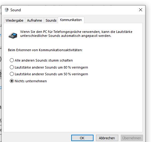

Ich habe in Anhang diverse Bilder die meine Einstellungen zeigen
Hatte dieses Problem schonmal jemand und hätte einen Lösungsvorschlag ? :)

Habe ich beim Mikrofon alles auf Max eingestellt, zeigt jetzt aber nur ein wenig mehr an.

Finde ich leider nichts in den einstellungen, ich denke das sollte dort sein wo ich mein A50 als Standart wähle ?

Hab ich jetzt auch auf nichts unternehmen gestellt. Mit all den einstellungen schlägt es erwas mehr aus aber immernoch „nur“ bei ca 25% und bei deutlichem und lautem Reden

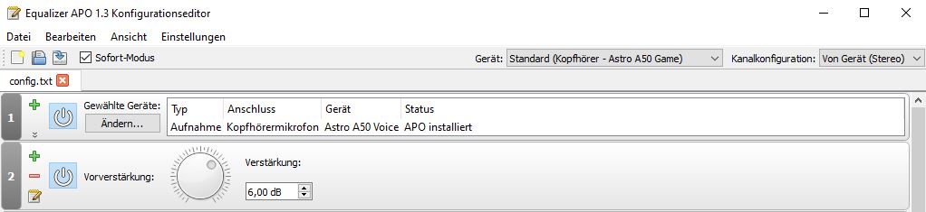

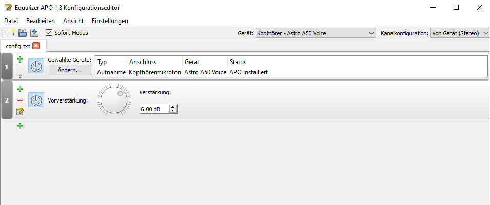

Im Editor einfach unter auf das grüne Plus klicken, dann auf "Device (Gerät auswählen)", dort wählst du dann dein Mikrofon aus. Dann darunter einfach wieder auf das grüne Plus drücken -> "einfache Filter" und "Preamp (Vorverstärkung)" auswählen. Danach im Preamp deine Lautstärke nach oben drehen und in OBS beobachten, wie laut deine Stimme wird. Sie sollte so ca. bei -10dB sein, allerdings wenn du etwas lauter wirst auch nicht clippen, also unter 0dB bleiben.
Sollte dann so aussehen:

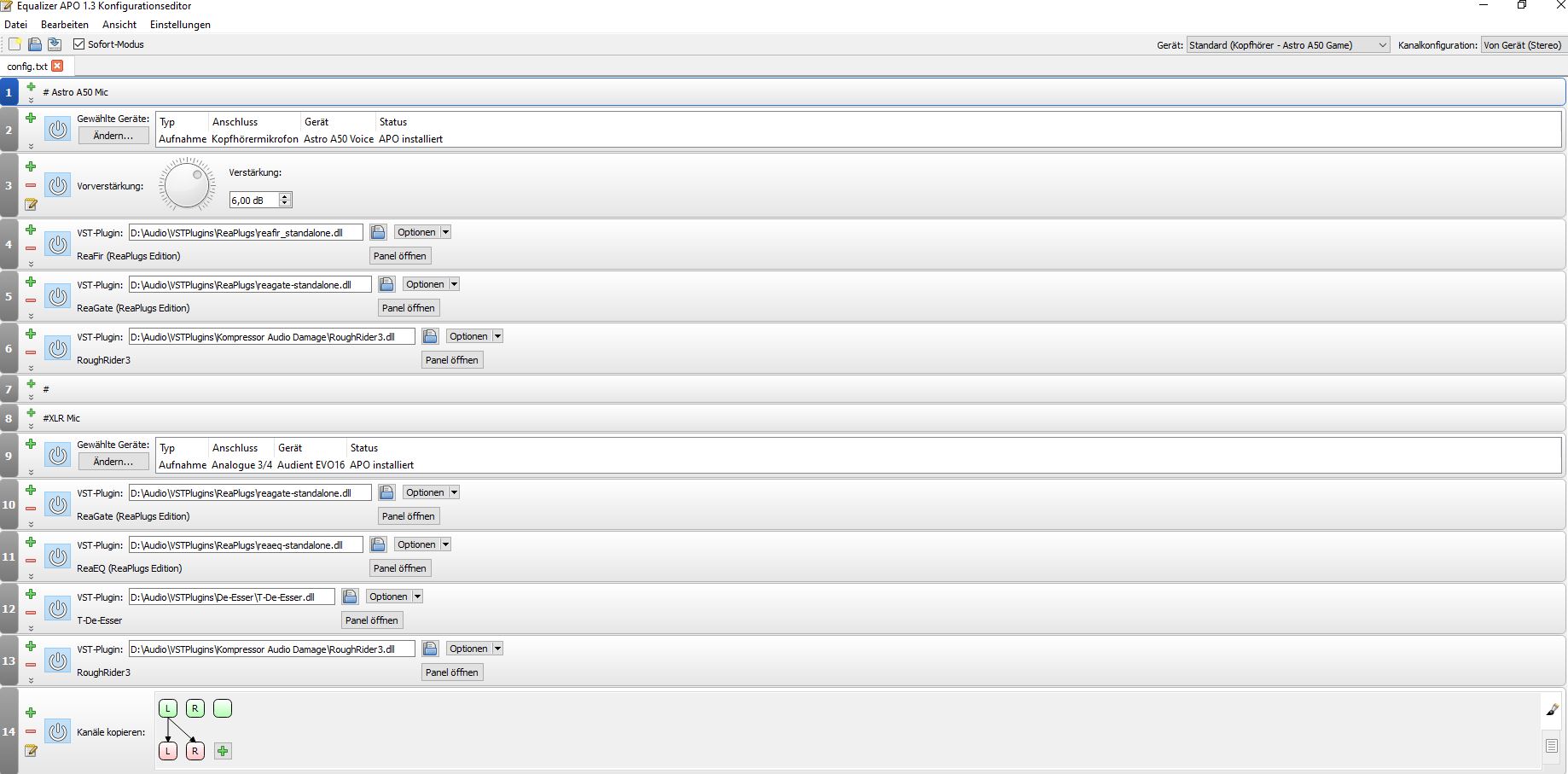

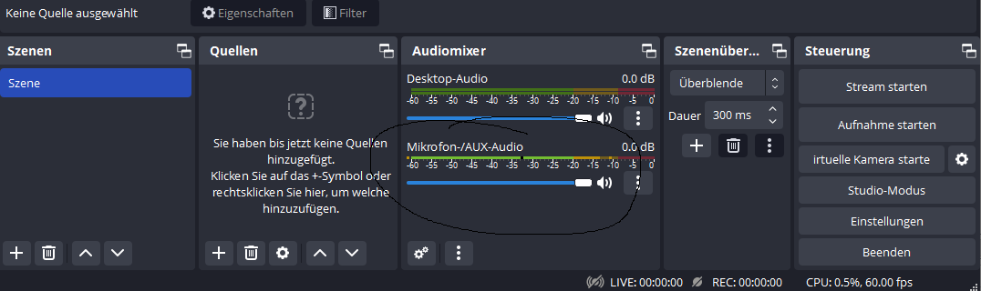

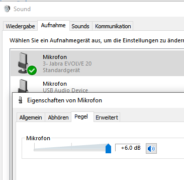

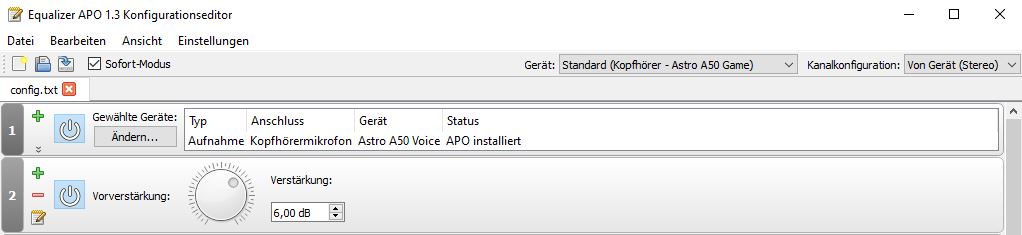

Folgendes habe ich eingestellt (Eigentlich wie du mit den 6dB) Siehe Anhang
Und in OBS wenn ich spreche ist der Balken wie im Bild, ich denke das passt so ? (Bild im Anhang)
Werde es demnächst mal im onlinespiel ausprobieren und schauen ob mich die mitspieler wieder hören :)
Ja passt schon. Wichtig ist nur, dass du die 0dB nicht erreichst, auch wenn du mal etwas lauter wirst. Bei 0dB clipped bzw. übersteuert das Signal, das klingt dann richtig eklig. :D
