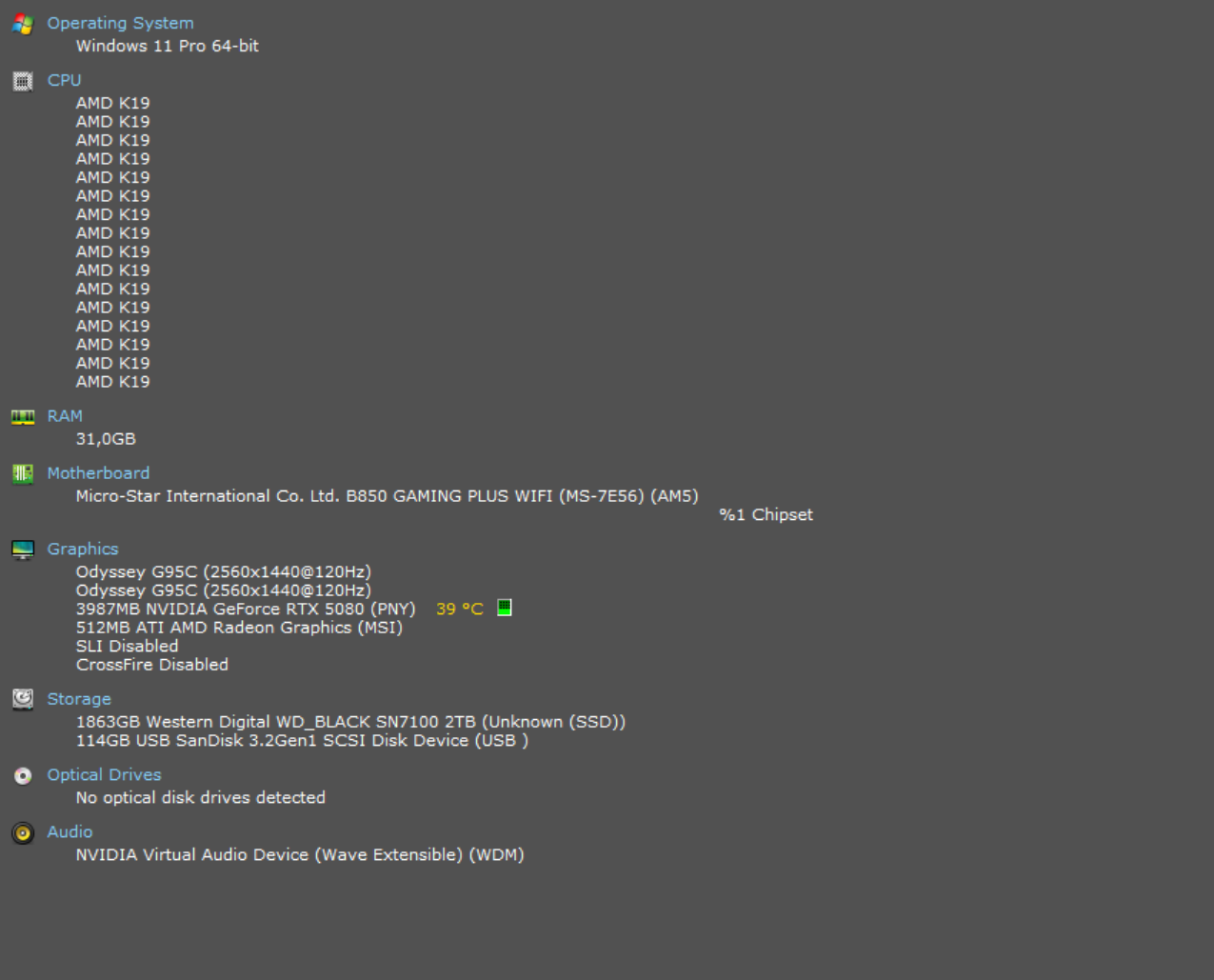

Meine Specs sind:
AMD Ryzen 7 7700X 8-Core Processor (4.50 GHz)
32,0 GB (31,1 GB verwendbar)
Nvidia RTX 5080
Windows 11 Pro
Mein Router ist der: Vodafone Ultra Hub 7
Ich habe noch nicht meinen Router umtauschen lassen. Hatte es aber in kürze vor. Mein Lan-Kabel ist mit einem Wlan Verstärker verbunden der direkt mit dem Hub 7 dazu geliefert wurde.
Im Hintergrund hab ich nur Programme wie ,,Hone,, offen. Ich dachte auch zuerst es liegt daran. Dann hab ich meinen PC vollständig zurückgesetzt ohne die App ,,Hone,, aber die Probleme traten weiterhin auf.
Anonsten hab ich nur noch Malwearbytes offen. Und Apps wie Steam, Discord.

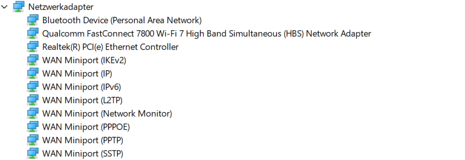

Was sagt das Protokoll im Ultra Hub? Sind da Fehler oder eine abgebrochene Verbindung gelistet?
