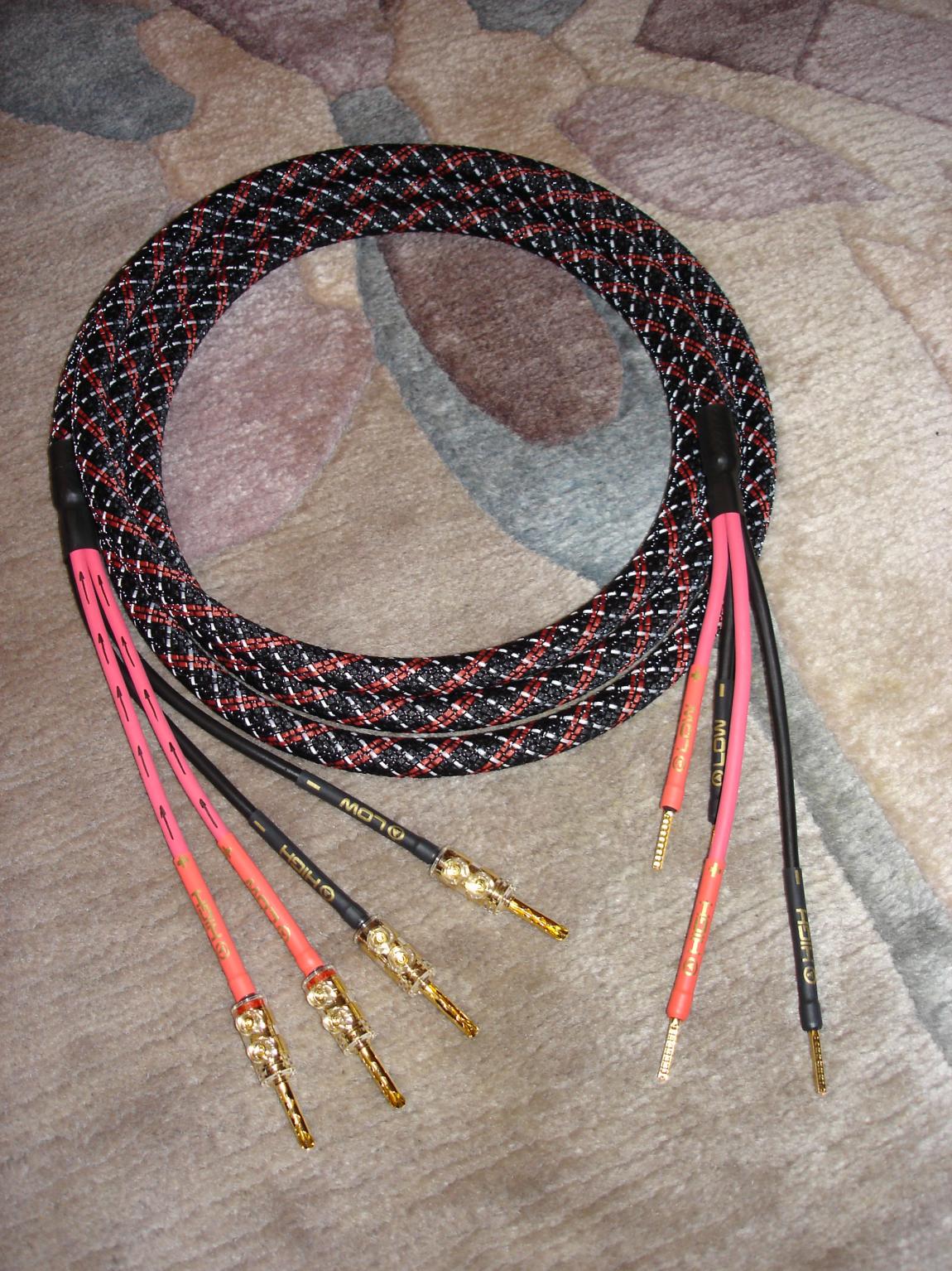

Das Kabel, 2 x 3m hat mich fertig konfektioniert (ohne Bananas) knappe 60 € gekostet, mit Bananas etwas über 100 €. Diese kauft man ja aber eigentlich nur einmal, also war der Mehrpreis für mich OK!
Konfektioniert hatte ich ja selbst, es aber leider nicht mit Bildern dokumentiert, schwer ist es aber nicht, gerade für die jenigen die Endstufen zusammen gebaut bekommen^^
Mein Ziel war ja keinesfalls auf Voodoo zu setzen, sonder einfach ein schickes Kabel zu machen, das Technisch wie auch optisch anspricht und für meine Zwecke, sprich BiAmping optimal ist.
Folgendes steckt also unter das schöne Sleve:
2 x 3m Sommercable Elephant SMP 440 für ca. 6,38 €/m. Das ist ein 4 x 4mm² OFC Kupfer Kabel, für die benötigte Länge etwas überdimensioniert, gebe ich gerne zu
ES ist jedoch ein grund solides Kabel und vom Hersteller für Profi Zwecke wie, Bühne- und Studio Anwendungen und natürlich HiFi zugelassen. Also dachte ich hiermit nichts falsch machen zu können. Ausserdem ist es sehr weich und lässt sich super verlegen.
Das Sleve kommt von ViaBlue (RedLine), kostet 1,42 €/m, es ist in verschiedenen Ausführungen erhältlich und passt auf Kabel von 5 bis 17mm Durchmesser. Abhängig von der Kabel Dicke wird bestellt! In mein Fall also 6m Kabel x 1,25 = Sleve Länge. Der Hersteller führt eine Tabelle anhand dieser kann dann die beötigte Slevelänge errechnet werden.
Die Aderhülsen kommen ebenfalls von ViaBlue, 30 Stück für 4mm² Kabel kosten knapp 9 €. OFC Kupfer, 24K vergoldet. Geht vll. auch billiger...
Bananas ViaBlue TS Tube, 24K vergoldet. 4 Stück für 21,59 € und ich brauchte 8 davon, weil nur Verstärkerseitig verwendet. Lautsprecherseitig habe ich nur die Aderhülsen vercrimpt.
Man braucht noch ein wenig Schumpschlauch, gerade bei diesen Kabel weil die Adern Grün sind und so wollte ich es nicht lassen. Verwendet man zur markierung der Adern das schöne, beschriftete Schrumpfschlauch (ebenfalls ViaBlue) sollte man noch ca. 10 € für 4x2 Paar einberechnen. Das ist allerdings schon Luxus, weil 1m Schumpfschlauch kostet normalerweise um 1 € und hier bezahlt man 10 € für insgesamt ca. 80cm. Dafür ist dieses schön und passen mit goldener Schrift beschriftet, High +/- und Low +/- jeweils Rot (fast schon Neonrot) und Schwarz für + und -
Um es günstiger zu machen kann man entweder 4 verschiedene Farben nehmen oder alle Adern Schwarz machen und nur zum Abschluss mit ca. 5cm langen Stücken markieren... oder einfach hellen Schrumpschlauch nehmen und mit einen Filzstift von hand beschriften.
Bezogen habe ich das Alles hier: http://www.media-halle.de/shop/catalog/index.php
Eigentlich ein guter und bekannter Shop, deutschlandweit kostenloser Versand usw.
Und so bin ich vorgegangen:
-Das Kabel passend zuschneiden (logisch)^^
-An den Enden ca. 15-20 cm Abmanteln.
-Für die ViaBlue Aderhülsen, da diese ziemlich lang sind großzügig (min. 20mm) abisolieren. Hierbei hatte ich die Adern noch nicht freigelegt, sprich die Isolierung an den Aderenden druaf gelassen und zuerst bis zu Abisolierstelle den Schrumpfschlauch auf jede Ader angebracht.
-Jetzt erst Aderhülsen drauf und vercrimpen. Anfangs wollte ich vierkant Crimpen, da ich so eine Zange aber leider nicht ausgeliehen bekam, hatte ich es mit einer Weidmüller PZ6 Roto gemacht. Diese Zange Crimpt auch leicht eckig und zumindest auf eine Seite schön flach profiliert, was am besten z.B. unter die Schauben der Bananas passt und ebenso zwischen zwei flache Flächen, wie bei mir unter die LS-Klemmen.
Vorschit! Je nach verwendeten Schrumpfschlauch, bzw. wenn dieser zu dick ist passen die Aderhülsen nicht mehr bis zu Anschlag auf die Ader, also besser vorher Vercrimpen und dannach den Schrumpfschlauch.
-Jetzt kommt das Sleve, diesen etwas zusammendrücken so das der dicker wird und über´s Kabel schieben. Der Rest geht wie von selbst und jeder mit ein wenig Geschick kommt von selbst darauf wie es am besten geht
Einfach ziehen oder so ist da eher schlecht, weil sich das Sleve dann einfach nur zusammen zieht und nicht nachkommt. Immer von eine Seite etwas auf´s Kabel schieben, festhalten und mit der anderen Hand durch eine quasi Streichbewegung "glätten" bzw. nachdrücken. So geht es ganz einfach und macht eigentlich Spass^^
Ich könnte den ganzen Tang lang Kabel sleaven
Das Sleve vorsichtlich behandeln, da es sonnst zu stark ausfranzt!
Ist man auf eine Seite bis zur Abgemantelten Stelle gekommen, hatt´s man auch schon fast geschafft, man braucht nur noch ein wenig glätten usw. so das das Sleve schön fest auf´s Kabel sitzt.
-Sleve noch nicht abschneiden! Ich habe die Sleve Enden einfach mit etwas dickeren Schumpfschlauch abgeschlossen. Je nach Kabeldurchmesser, oder wenn es z.B. zu locker sitzt kann man es ja zusätzlich mit zwei Kabelbindern fixieren.
Noch nicht abschneiden, weil das Sleve wie schon gesagt ziemlich ausfranzt und man je nach verwendeten Schrumpfschlauch bzw. dessen Durchmesser, diesen nicht mehr einwandfrei drüber bekommt, ohne z.B. noch mehr Schaden anzurichten... Also vom anderen Ende anfangen, von hier geht es einfach weil das Sleve ja noch kleiner im Durchmesser ist und sich einfach besser bearbeiten lässt. Also ein ca. 5-6 cm langes Schrumpschlauch Stück bis zur Abschluss Stelle bringen und mit einen Heisluftfön schrumpfen. Das Sleve konnte anscheinend ziemlich gut die Hitze vertragen, trotzdem ist hier vorsicht geboten, man will ja schließlich das schöne Sleve nicht zum schmelzen bringen^^
Auf die andere Seite das Sleve jetzt erst passend abschneiden und wieder von der anderen Seite den Schrumpfschlauch drüber schieben, verschrumpfschlauchen und FERTIG ist endlich das schöne Stück!
Hört sich vielleicht etwas aufwändig und peinlich penibel an... gelohnt hat es sich aber auf jeden Fall! Optisch sowieso
Klanglich schwer zu beurteilen, da ich keinen AB Vergleich gemacht habe und ich eigentlich auch nicht unbedingt an Kabelklang glaube. Auf jeden Fall ist noch Alles da, im Grundton eventuell ein bisschen mehr.
Für mich sollte ein Kabel einfach technisch OK sein, sprich einwandfrei und neutral übertragen! Das ein Kabel den Klang nicht beeinflussen kann, wage ich nicht zu bezweifeln! Wenn´s der Herrsteller darauf anlegt, dann mag das möglich sein, aber dann ist es auch so gewollt. Das Problem ist, das meist von Klangverbesserung gesprochen wird und daran glaube ich wiederrum nicht so!
Viell Spass beim Konfektionieren!
Da hätte ich eine Idee, setzt es doch bei Ebay rein. Sofort Kauf 150 € für 12m. Noch ein bisschen drum rum getextet z.B. so:
"High End Kabel aus deutscher Fertigung! Überragende mechanische Eigenschaften für maximale Langlebigkeit und und geringe Übergangswiederstände. Der OFC Kern sorgt für strukturierten, tiefen Bass und seidige Höhen. Dank aufwändiger Schirmung auch für anspruchsvolle Umgebungen geeignet. Sonderanfertigung auf Anfrage."
Wenns gut läuft kannst du dein Job aufgeben und den ganzen Tag Kabel konfektionieren.
An Kabelklang glaube ich nicht. Die Kabel die klingen, sind mit hoher Wahrscheinlichkeit die wo der Hersteller schon im Kabel irgendwelche RLC Filter eingebaut hat. Dann Klingen die Kabel zwar, ober eigentlich sollen die eben nicht "Klingen" sondern einfach nur Signale möglichst unbeschadet von A nach B bringen. Ganz abgesehen davon das der Verstärker dann möglicherweise auch stärker belastet wird weil der Blindleistungsanteil durch zusätzliche L oder C Anteile größer wird.
Schaut man dann in die Geräte rein die die Kabel Verbinden ist es auch meist ganz schnell aus mit dem Kabel Zauber. Und wo herrscht wohl mehr Elektrosmog, direkt im Gerät oder außerhalb? Antwort lässt sich natürlich nicht generell beantworten, kann aber schon zum nachdenken anregen.
Schöne beschreibung übrigens.
