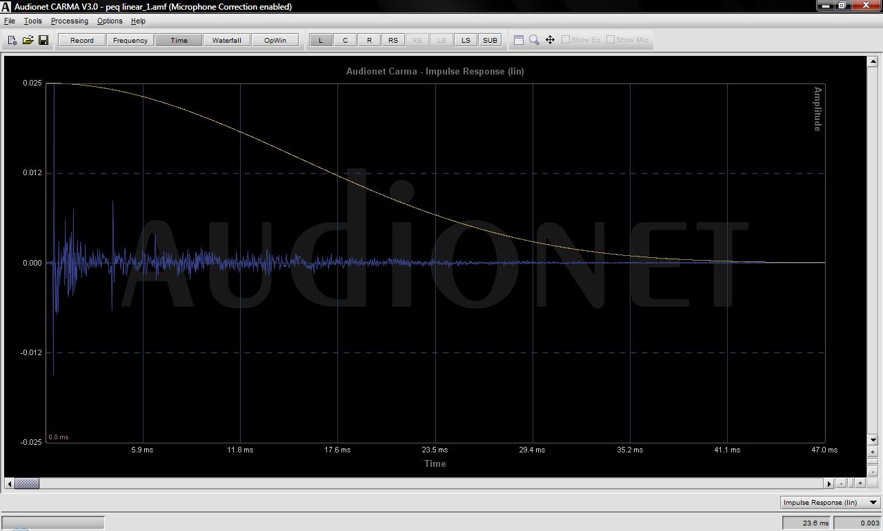

Dein Raum ist doch um die 5m Lang, oder?
Die spätesten ersten Reflexionen können also Max einen Weg von 10 m zum Mikro zurücklegen (hin und zurück).
Schall breitet sich mit ca. 344m/s (besser noch mal nachschauen) aus.
Du solltest also, um überhaupt was sehen zu können, die MEssung auf 50ms fenstern (also hereinzoomen). Dann schaust du wo die stärksten Ausschläge sind. Aus der Zeit kannst du auf die Entfernung schließen und daraus wiederum aus dem Ort wo die Reflexion herkommt.
Damit kannst du dann ganz leicht messen (vorher / nachher) ob und wie viel deine Absorber gebracht haben (Praktischerweise würde ich den Ort der Absorber über die Spiegelmethode festlegen und nur den Erfolg oder Misserfolg mit den Messungen dokumentieren).

So ich habe jetzt mal gewindowed bis auf ca. 50 ms und in dem Bereich herein gezoomt, so sieht das aus:
Den größten Ausschlag habe ich bei 0,5 ms, also ganz links die Spitze.
Ich hab´s so gerechnet:
344 m = 1000 ms
x = 0,5 ms
x = 0,5 * 344 / 1000
x = 17 cm
Kann ja nicht sein, ich meine 17 cm? :freak:
Entweder habe ich falsch gerechnet oder den ersten Ausschlag der Impusantwort kann man vergessen!?

So mal ins blaue geraten würde ich sagen:
Wobei Rückwand eigentlich nicht sein kann, vielleicht doch eher Seitenwand und die ersten Dipps kommen von wo anders.
Der ganz großen Impuls ist der Direktschall.
Gerechnet hast du richtig.
Gruß
Ice
