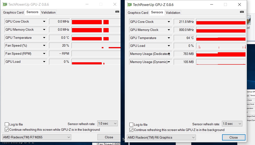

Der benutzt meine Standartgrafikkarte oder ?...

Ich danke euch rechtherzlich für's schnelle Antworten, jedoch beanwortet dies nicht meine Frage, ob es daran liegen kann, das es die Standart Grafikkarte verwendet oder nicht...
Die M265 hat doch einen Ausschlag und der "Load" bei der R6 ist praktisch 0. Auf dem Desktop wird sie jedoch wieder deaktiviert.
