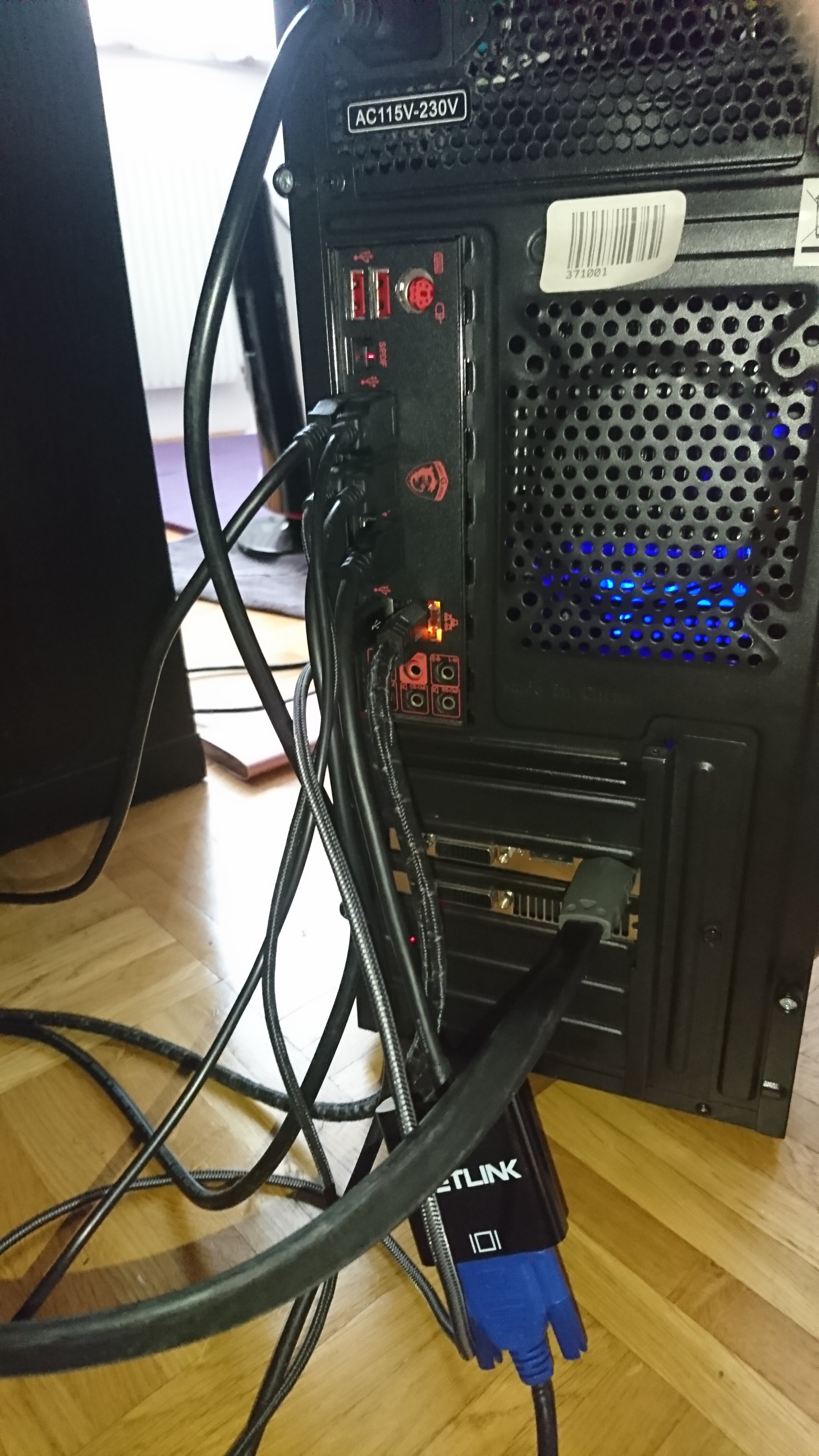

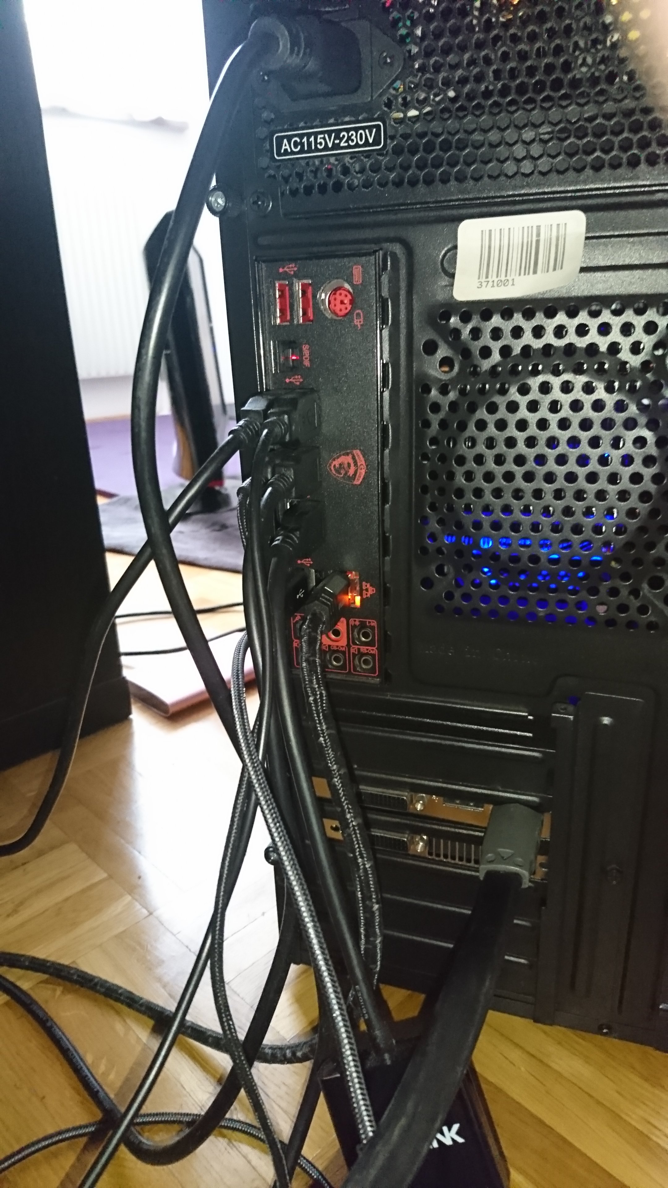

Kannst du ein Photo von den Anschlüssen am PC machen mit eingesteckten Kabeln, dass man sehen kann was da wo angeschlossen ist ?!

rechts unten das dicke is das hdmi kabel....
@bisy Vergiss das mit dem Splitter. das war nur ein Versuch. ich hab das nur geschrieben damit ihr versteht was ich gemacht habe. Seitdem funktionierts ja nicht mehr

Ist das eine zufällig noch ein DVI-I Ausgang? Wenn ja kann man da auch den VGA Monitor per DVI/VGA Adapter anschließen.
Ansonsten nutze ein DVI/HDMI Kabel für den neuen Monitor.
DVI wäre eh vorzuziehen bei Monitoren bis full HD.
Was haben deine Monitor alles so für Eingänge?
Und so wies aussieht, ist die Grafikkarte bissel schief eingebaut, dein HDMI Anschluss ist da ja schon am Rand von der Gehäuse Slot Öffnung
